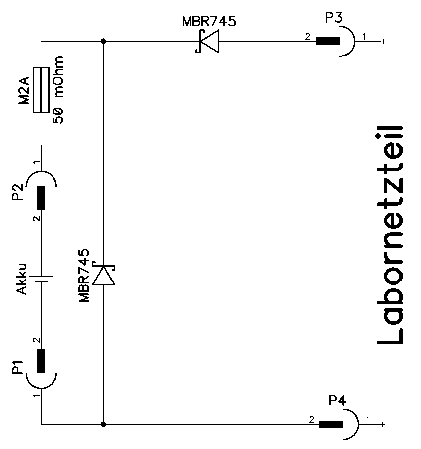

Ich würde aber gegen eine mögliche Akku Verpolung trotzdem eine
angemessene Sicherung einschleifen. Auch mit zig. Jahren Erfahrung sind
Verwechslungen möglich. Mit der Sicherung hält sich der Kurzschlußstrom
durch die Ausgangsdiode zeitlich in Grenzen und verhindert bei manchen
LNG Designs das Abbrennen von Leiterbahnen (Manche ältere HP LNGs) und
das Schlimmste. Man kann sich bequemlicherweise ein "Ladekabel" mit
Einer In-line Sicherung anfertigen.
Ironischerweise halte ich mich aber meist selber nicht daran weil "mir
das alter Hase einfach nicht passieren kann". Aber wie so oft im Leben
bestätigen Ausnahmen hin und wieder die Regel und dann hat man den
Salat.
"Do as I say, not as I do"...
Man kann auch einen Multi Fuse Resistor einschleifen, der repariert sich
von selbst. Die Spannungsmessung sollte dann aber erst hinter dem MFR
erfolgen.

Mit einem Labornetzteil stellt sich die Frage gar nicht erst. Das ist
rückstromfest, d.h. eine externe Diode erübrigt sich.
Gast #6662099
Dafür gibt es Multimeter. Man kann überall Haken finden.
Ich gehe mal davon aus dass die meisten Bastler ein einstellbares
Netzteil (mit Stromanzeige) und ein Multimeter haben. Diode
wahrscheinlich auch.
Einen Akkulader werden sicher auch viele haben aber nicht jeder.
Ich habe hier im Labor viele Geräte, einen Akkulader aber nicht. Lohnt
auch nicht für die 1 oder 2 unterschiedlichen Akkus im Jahr.
Gast #6662108
Ist der Spannungsabfall nicht Lastabhängig?
So oder so, ist die Diode eine dumme Idee.
Wen überhaupt kann du sie als Dummheitsdiode parallel schalten.
Damit kann das alberne Thema Diode auch langsam mal erledigt sein
(Firma: Zombieland) #6662209
Erwin D. schrieb:
> Der Spannungsabfall einer Diode ist abhängig vom fließenden Ladestrom.
> Das ist aber Grundlagenwissen ;-)
den Ladestrom kannst Du auch bei den billigen nicht rückstromfesten
(Labor)Netzteilen einstellen bzw. begrenzen.
Der Ladestrom ist mehr oder weniger konstant.

Gast #6662700
Von Delta Elektronika, die teure aber dafür auch gute Netzteile bauen,
gibt es eine Application note Battery charging:
https://www.delta-elektronika.nl/upload/APPLICATION_NOTE_BATTERY_CHARGING.pdf
Darin empfehlen sie die Nutzung eines externen Sicherungsautomaten,
vorzugsweise mit Auslösecharakteristik Z, um das Netzteil bei verpolt
angeschlossenem Akku zu schützen. Zusätzlich empfehlen sie, abhängig vom
Netzteil-Modell, auch eine externe Diode parallel zum Ausgang weil die
interne Diode nicht für die Strome ausgelegt ist die ein Akku liefern
kann. Von Remote-Sensing raten sie ab.
Bei "kleinen" Akkus und "dünnen" Anschlussleitungen kommt man
wahrscheinlich ohne externe Diode aus wenn eine interne vorhanden ist.
Eine schnelle Sicherung in der Anschlussleitung scheint mir auf jedem
Fall sinnvoll.
