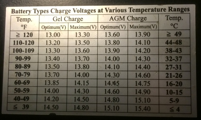

Und hier speziell Ladeverfahren:
http://www.panasonic.com/industrial/includes/pdf/Panasonic_VRLA_ChargingMethods.pdf
In der Tabelle Seite drei Mitte rechts erkennt man auch den
Temperaturgang der Ladespannung.....und natürlich ist das die Temperatur
innen im Akku, im Elektrolyt, an den Platten, nicht aussen am
Akku.....diese Werte können erheblich voneinander abweichen. Z.b. wenn
man einen ausgekühlten Akku zum Laden hereinholt....es dauert lange, bis
sich die Erwärmung auch im inneren verbreitet hat.

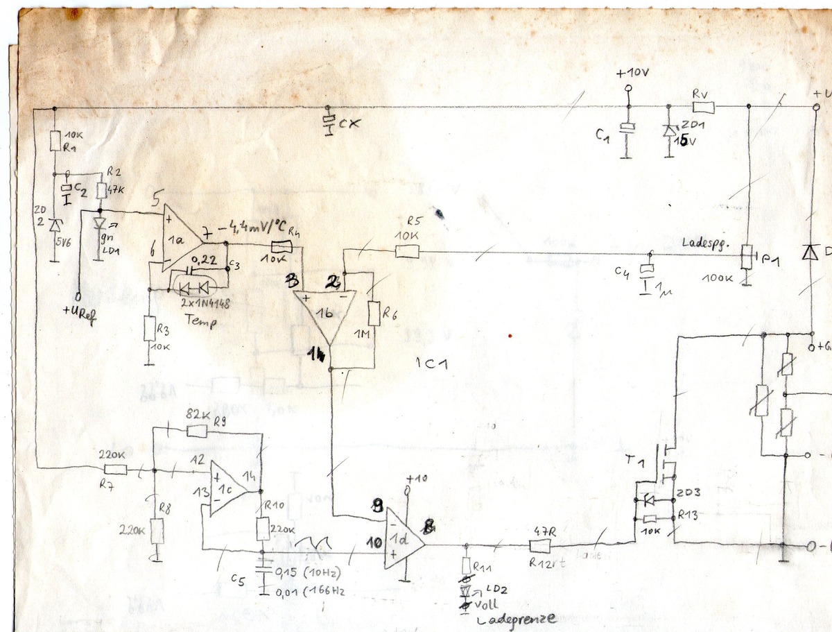

von Paul (powl)
Also ist mein bisheriges Ladeverfahren mit 13,8V CCCV garnicht so
verkehrt. Macht eine Temperaturkompensation evtl Sinn? Bei zu hohen
Temperaturen (im Sommer bei 30°) werden die Akkus ja sonst immer
überladen.

von A.Max S. (amf)
Ja Klar, eine TK solltest Du unbedingt einbauen.
Die Matrix von Panasonic (s.o.) zeigt das doch bereits deutlich.
hier nochmal .

Es gäbe noch eine analoge Variante mit Spannungsabhängiger
Strombegrenzung.
D.h. bei unter 13,8V würde der 12V7,5Ah Blei-Gel-Akku mit maximal 1,5A
geladen.
Die Spitzenspannung liegt bei 14,6V und einer Strombegrenzung von
> hier nochmal .
Der Problempunkt ist die Temperaturmessung.
Die Temperatur aussen am Akku zu messen ist eigentlich zu
ungenau.....gerade bei Ausgleichsladung erwärmt sich der Akku etwas, und
das auch noch besonders in den Zellen, die eh voll sind und Wasser
zersetzten und das Knallgas katalytisch verbrennen.
Du kannst also eh nur Mittel- und Schätzwerte angeben. Bei Kleinakkus
lohnt das den Aufwand nicht, bei Großanlagen aber sehr wohl. Aber die
haben auch extra Bohrungen um darin Messonden zu versenken. Die
Messdaten werden auch archiviert, um dem Hersteller bzw. einer
Versicherungsgesellschaft bei zu kurzer Lebensdauer nachweisen zu
können, das derAkku nicht misshandelt wurde.

von mhh (Gast)
Heisenberg schrieb im Beitrag #3127852:
Aufdruck falsch?
(Standby und Cycle use stimmen garantiert nicht so wie aufgedruckt.)

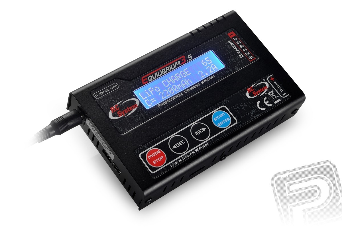

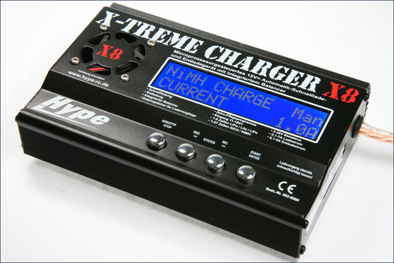

Will hier nur kurz meine aktuellen Erfahrungen aus der Praxis
hinzufügen: ich hab mir zum Ersatz der miesen
Steckernetzteil-Ladegeräte, die bei allen möglichen Akkugeräten immer
dabei sind, und die vor allem nur die Akkus kaputtmachen, nach längerer
Suche kürzlich die folgenden beiden Lader gekauft:
http://www.svetmodelov.sk/media/catalog/product/cache/1/image/9df78eab33525d08d6e5fb8d27136e95/b/_/b_0_34.jpg
Den Equilibrium 3.5 von RC System, ein tolles (winziges) Gerät, das
außer den üblichen Lade-, Entlade und Pflegefunktionen (für NiCd, NiMh,
Li-xx und PB) als Alleinstellungsmerkmal auch noch eine
Labornetzteilfunktion integriert hat: der Ladeausgang kann auf eine
Ausgangsspannung zwischen 2 bis 24 V (mit einstellbarer Strombegrenzung)
geschaltet werden, auch ohne dass ein Akku dranhängt. Sehr praktisch,
wenn man für Basteleien gelegentlich eine bestimmte Betriebsspannung
braucht, und sich nicht extra ein Labornetzteil kaufen will.
Aus dem einzigen Grund, dass ich auch Bleiakkus mit 24V/12 Zellen für
den Akkurasenmäher laden muss, wobei der vorgenannte Equilibrium 3.5
Lader Bleiakkus aber leider leider nur bis 20V/10 Zellen lädt, hab ich
mir zusätzlich noch das nachstehende Gerät besorgt:
http://shop.jaspermodellbau.de/WebRoot/Store20/Shops/62039107/MediaGallery/X81.jpg
Den Hype X8 von Kyosho, im Vergleich zum vorstehenden Equilibrium 3.5
ein dicker Brocken, aber mit ebenso überzeugenden Eigenschaften (und mit
einer ebenso guten Verarbeitung, Metallgehäuse usw.). Auch hier sind die
üblichen Ladefunktionen für NiCd, NiMh, Li-xx und PB gegeben, wobei hier
insbesondere auch Bleiakkus bis 36V/18 Zellen geladen werden können.

Das Ladeverfahren dieser beiden Geräte stimmt nicht somit nur mit den
eingangs von Bernd m.E. sehr schön beschriebenen Randbedingungen zum
Laden von Bleiakkus ganz gut überein, sondern auch mit den
Ladeempfehlungen von Panasonic für deren Bleiakkus:
http://www.panasonic.com/industrial/includes/pdf/Panasonic_VRLA_ChargingMethods.pdf]
Von daher bin ich gerade ganz happy mit der Anschaffung der beiden
obigen Geräte, die mich jeweils weniger als 60 Euro gekostet haben.
Somit bekommt man für einen tendenziell niedrigeren Preis als für ein
spezialisiertes Bleiakku-Ladegerät hier jeweils einen
mikroprozessorgesteuerten Universallader für ALLE Batterietypen, und hat
zusätzlich noch den Vorteil, dass man die Lade- und Entladekapazität
endlich auch bei seinen Bleiakkus aufs mAh genau messen kann!
Beispielsweise hab ich an einem zwei Jahre alten Blei-Vlies-Akku von
Panasonic mit 12V/17Ah (Werksangabe) mit dem Hype X8 eine
Entladekapazität von 11.849 mAh bei 1A Entladestrom, und eine
Ladekapazität von 13.261 mAh bei 1A Ladestrom gemessen.
Da weiß man was man hat!

Blei-Gel-Akku:  Laden mit möglichst hohem Strom bis zu einer Spannung
von 14,15 Volt (Es gibt dafür eine Tabelle),
danach Spannungsbegrenzt (optimal) 13,85 Volt weiter laden, bis der
Ladestrom runter auf ca. 1/50 tel der Kapazität fällt.

von Bernd W. (berndwiebus) Benutzerseite
Hallo Alfred.
Alfred Rein schrieb:
Danke für die Tabelle. Wozu gehört Sie?
> Um einen Bleiakku richtig zu laden, braucht man einen gewissen
> Ladedruck.
Was genau verstehst Du unter "Ladedruck"?
> Diesen kann man nicht aufbauen, wenn eine Batterie fast Voll oder 3/4
> Voll ist.
> Ein Nachladen nach geringer Entladung scheidet deshalb in vielen Fällen
> aus.
Mmmmh. Druck baut sich unter dem Gleichgewicht zwischen dem durch
Mmmmh. Wenn ich einen Blei-Gel Akku auf 14,15V aufgeladen habe, und
schalte auf 13,85V zurück, habe ich erfahrungsgemäß erstmal überhaupt
keinen Strom mehr, bis sich der Gasdruck katalytisch abgebaut hat. 1/50
C wäre also sofort unterschritten.

von Mani W. (e-doc)
Hallo!
Hier eine (Meine) Schaltung zur Bleiakkuladung für eine PV-Anlage
Die Ladeschlußspannung ist temperaturgeführt ((-4,4mV/Grad/12V-Pb-Akku)
PWM-Steuerung
Shuntregler !
Für andere Zwecke als PV-Ladung bitte Schaltung im Leistungskreis
ändern!
ZD1 = 10V    IC1 = LM324
Diese Schaltung stammt aus dem Jahr 1988 (Auftrag EVN)
Copyriht by Mani W.
Leider schon etwas vergammelt
Darf benutzt werden
Schönen Gruß
Mani

>> bis zur "Entladeschlussspannung im Zyklenbetrieb". Laut Empfehlung des
>> Akkuherstellers (siehe Anhang) also bis 14,6V.
> Hier würde ich aus persönlicher Erfahrung eher 14,4V ansetzten
Ein paar Posts weiter oben hatte ich ja das Bild. Da war ein Bereich
14,4V - 14,8V angegeben. "Optimum 14,6V". Aber was geschieht denn nun
bei 14,4V genau anders als bei 14,8V? Was sind die Vor- und Nachteile
geringerer oder höherer Spannung. Wird der Akku ggf. bei 14,4V gar nicht
richtig voll? Oder geht es einfach nur langsamer, d.h. sinkt der
Ladestrom bei CCCV einfach eher ab? Verhindere ich damit übermäßige
Gasung, die zu übermäßigem Überdrück und öffnen der Sicherheitsventile
führt? In wie fern spielt es denn eine Rolle?
Noch weiter gefragt: Was passiert denn bei 14,4V anderes als bei 13,8V?
Wenn erst ab 14,4V die Gasungsspannung erreicht ist, warum liegt die
Erhaltungsladespannung dann bei 13,8V und nicht bei 14,3V?
> Mit der Ausgleichsladung würde ich eher vorsichtiger sein: 14,6 bis 14,7
> sind auch ok. Aber hier ist die Strombegrenzung wichtiger!
Kann es sein, dass unter verschiedenen AGM-Akkus die Spannungen auch
unterschiedlich sind? Bedingt durch keine Ahnung.. andere Elektrolyte
oder Bleilegierungen? Oder sind hier alle AGMs eher gleich? Weil
ansonsten kann man ja überhaupt keine pauschale Aussage treffen bzw. ist
den Angaben des Herstellers, ich sag jetzt mal "ausgeliefert". Für
Nass-, Gel- und AGM kriege ich hier halt im Internet auch sehr
unterschiedliche Werte, und ich frage mich, woran das liegt.
Richtig. Es gibt z.B. Antimon legierte Gitter und Calziumlegierte. Für
