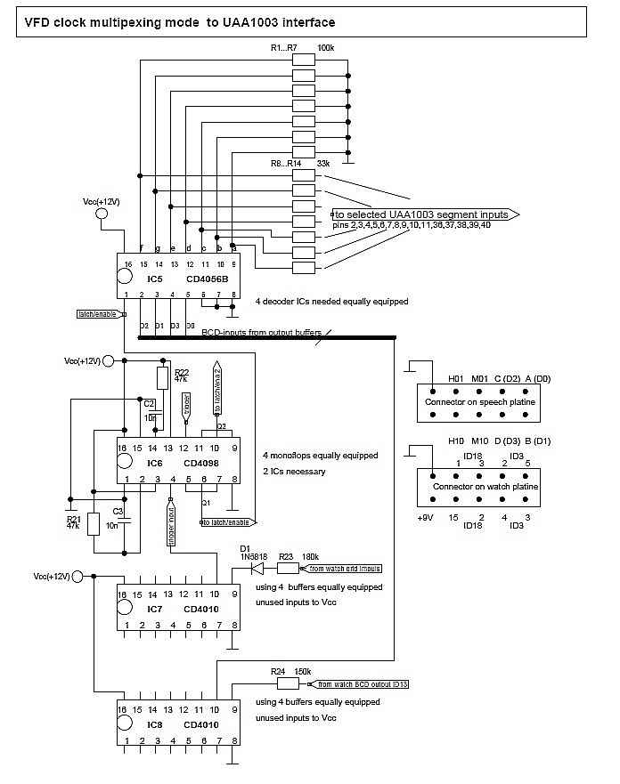

Hallo liebe Freunde,
beim Zusammenschalten von Baugruppen in CMOS-Technik stellte ich fest,
dass eine Baugruppe nicht ständig gebraucht wird, somit unnötig Strom
zieht, bzw. Netzteil und Kühlkörper der 78xx Längsregler aus
Platzgründen grenzwertig dimensioniert sind.
Nun hatte ich mir gedacht, ich trenne die eine Baugruppe einfach von Vcc
(+12V) ab, wenn ich sie nicht brauche, ohne die Eingänge auch
abzutrennen.
Die Eingänge der 4010-er bekamen je einen 150 kOhm Widerstand spendiert,
so dass IMHO der maximal zulässige Eingangsstrom (auch bei power off)
nicht überschritten wird, beziehungsweise durch die integrierten
Schutzdioden die Spannung abgeleitet wird. Auf Vcc-Anschluss messe ich
nach Abschalten noch  ca. +0,8V. Der Elko 100 uF hinter dem Längsregler
7812 wird damit aufgeladen. Und hält sich so. Schalte ich Vcc wieder an,
funktioniert die Schaltung wunschgemäß.
Habe allerdings Bedenken bezüglich der Lebensdauer der verbauten
Komponenten.
Wollte hier anfragen, ob jemand schon bei derartigem "Backpowering"
Erfahrung gesammelt hat.
Dass es nicht das "Gelbe vom Ei" ist, ist mir schon klar.
Ach so,
um nicht aus meinem Herzen eine Mördergrube zu machen, hier der "Hugo"
der Sache:
Eine russische VFD-Röhren-Uhr mit K176-iger wird mithilfe einer
"Kunstschaltung" über Puffer/Peglewandler, Monoflops und Decoder-Treiber
mit Hilfe eines (obsoleten) UAA1003 zum Sprechen gebracht.

#5500314
> Komponenten.
Da sehe ich keine Probleme, wenn die Eingangsströme im zulässigen
Bereich sein. Eventuell kann man noch eine Rückspeisediode über den 7812
hängen, falls Vcc mal doch zu groß werden sollte.
Falls die Schaltung bei Spannungswiederkehr eine Reset benötigt, müsste
die Reset-Erzeugung natürlich mit diesen Bedingungen klar kommen.
Edit: Du willst ja hinter dem 7812 auftrennen, da ist die Diode
natürlich nicht nötig.

Gast #5500328
> Bereich sein.
Der 0 ist bei den 40xx.
Allerdings sollte man den 40xx auch im nicht versorgten Zustand Dampf
auf die Eingänge geben dürfen. Denn das sind CMOS-Eingänge ohne
Clampingdioden.
Außer es gibt 40xx mit Clampingdioden? Mir wäre nichts bekannt, aber ich
bin auch kein Experte für steinzeitliche Eletktronik, darum ist das
durchaus möglich.
Der Strom, der das auf 0,8v bringt, könnte also meiner Meinung nach
woanders herkommen. Und man tut gut daran, die Ursache zu finden. Denn
das kann durchaus ein Problem sein!
Wenn man eh 150k in Serie hat, kann man mal den Spannungsabfall über
jeden dieser Widerstände mit dem Multimeter messen. Dann sollte man
sofort sehen, ob da Strom fließt oder nicht.

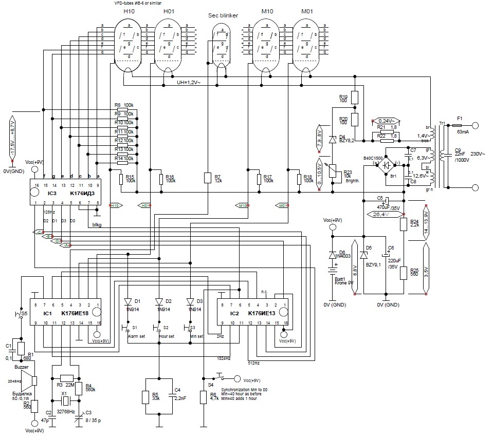

OP #5501001
erst einmal vielen Dank für die zahlreichen Antworten.
Ja, es sind 2 Stück 4010BE verbaut.
Laut Datenblatt sind da mehrere Dioden an jedem Eingang.
Der eine Puffer zapft die BCD-Information ab vor dem K176ID3.
Um die Funktion der Uhr selbst nicht zu stören, möglichst hochohmig.
Hier mit 150 k.
Das Prob. war, dass die Versorgungsspannung der ICs der Uhr sozusagen
aus der Anodenspannung kommt. Der Trick mit dem Widerstand in der
Minusleitung und zum Erzeugen einer (ausreichend) stabilisierten Vcc von
+9V und Schutz der ICs die Z-Diode 9,1 Volt. Die Stromaufnahme ist
gegenüber der vorher verwendeten Schaltung mit Transistortreiberstufen
fast um den Faktor 10 gesunken, also statt 60 mA nur ca. 2 mA und im
Batterie-Standby-Betrieb (ohne Röhren) sogar nur 0,8 mA. Deswegen
funktioniert das auch mit der Zenerdiode und dem "relativ" hohen
Vorwiderstand.

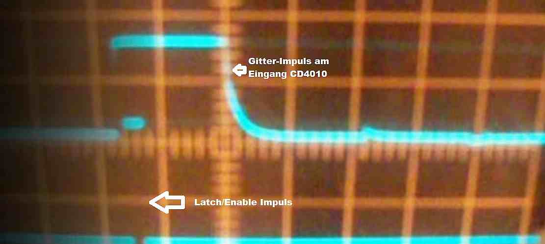

Dann die Strobe/Latch-Enable Impulse aus dem K176IE18, die die Gitter
der Röhren steuern, aber für besseren Kontrast auch, genau so wie die
Anoden selbst, mit 100 k Ohm auf Minus gezogen werden.
Also, eine Schottky-Diode noch rein bei diesen Eingängen.
Dann wurden Vcc und Vdd gemeinsam auf die +12V des Pufferbausteins
gelegt, obwohl Vdd ja normalerweise auf die Versorgungsspannung der
Ausgangsbeschaltung für die Eingänge gelegt werden sollte.
Auch hier die Mindestbedingung Vdd=Vcc.
Da ja insgesamt 8 Eingänge "backpowern" (je nach Logikzustand mehr oder
weniger) kommt es zu den ca. 0,8 V.
Habe auch festgestellt, dass die Stromaufnahme der Zusatzplatine rasant
ansteigt, lasse ich die CMOS-Puffer-Eingänge völlig unbeschaltet. Das
wird aber dadurch vermieden, dass diese Eingänge eben nicht abgeschaltet
bzw. getrennt werden. So haben sie immer einen Pulldown- bzw.
Pullup-Widerstand.
Man kann sogar im laufenden Betrieb die Stecker ein- und -ausstöpseln,
ohne, dass einem das die Uhr übel nimmt. Diese ungepufferten ICs der
K176-er Serie sind sonst in diesem Punkte relativ empfindlich und ändern
ihre "Zählerstände" bei Anlegen irgendeiner Störspannung an den
Ausgängen. Insofern war die hochohmige Ankopplung notwendig.
Die Impulsverformung nehme ich in Kauf.
Es muss so oder so noch eine Impulsaufbereitung erfolgen.
ciao
gustav
Gast #5501037
Den Eingängen tut das nichts. Die 0.8V kommen daher, dass über die
Signaleingänge und die Clamping-Dioden die Schaltung mit Strom versorgt
wird. Da allerdings die Widerstände so groß sind und angeschlossene
Halbleiter so erst ab ca. 0.8V zu leiten beginnen, steigt die VCC eben
nur bis zu diesen 0.8V an. Darüber zieht die Schaltung merklich mehr
Strom und das schaffen die 150k nicht.
Bedenken bez. Lebensdauer hätte ich nicht.
Wenn du schon den Schaltungsteil nicht benötigst, kannst du nicht auch
die Eingänge während der Abschaltphase auf LOW schalten?
Bei zu großer Angst kann man mehr Aufwand treiben und einen
TriState-Buffer dazwischen legen, mit PullDowns (oder PullUps an die
geschaltete VCC).
