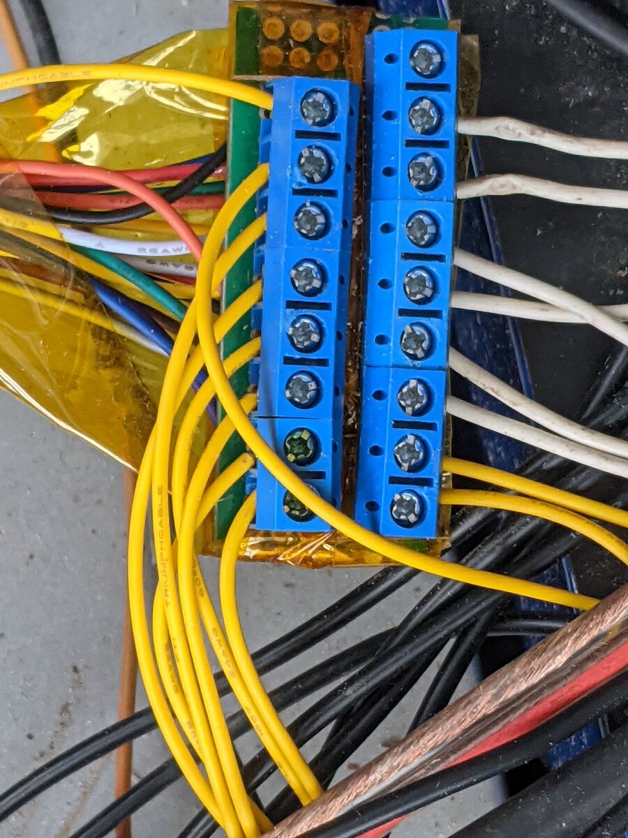

Bastele seit ein paar Tagen an einem ESP32 16s BMS, siehe Fotos.
Die 16 Zellen aber einfach über 10k - 200k Spindelpotis an die 16 adc
Eingänge zu hängen funktioniert leider gar nicht.
Hatte gehofft dass der Temperaturdrift vom Poti den Spannungsteiler
gleichermaßen betrifft. Vielleicht hab ich auch andere Fehlerquelle.

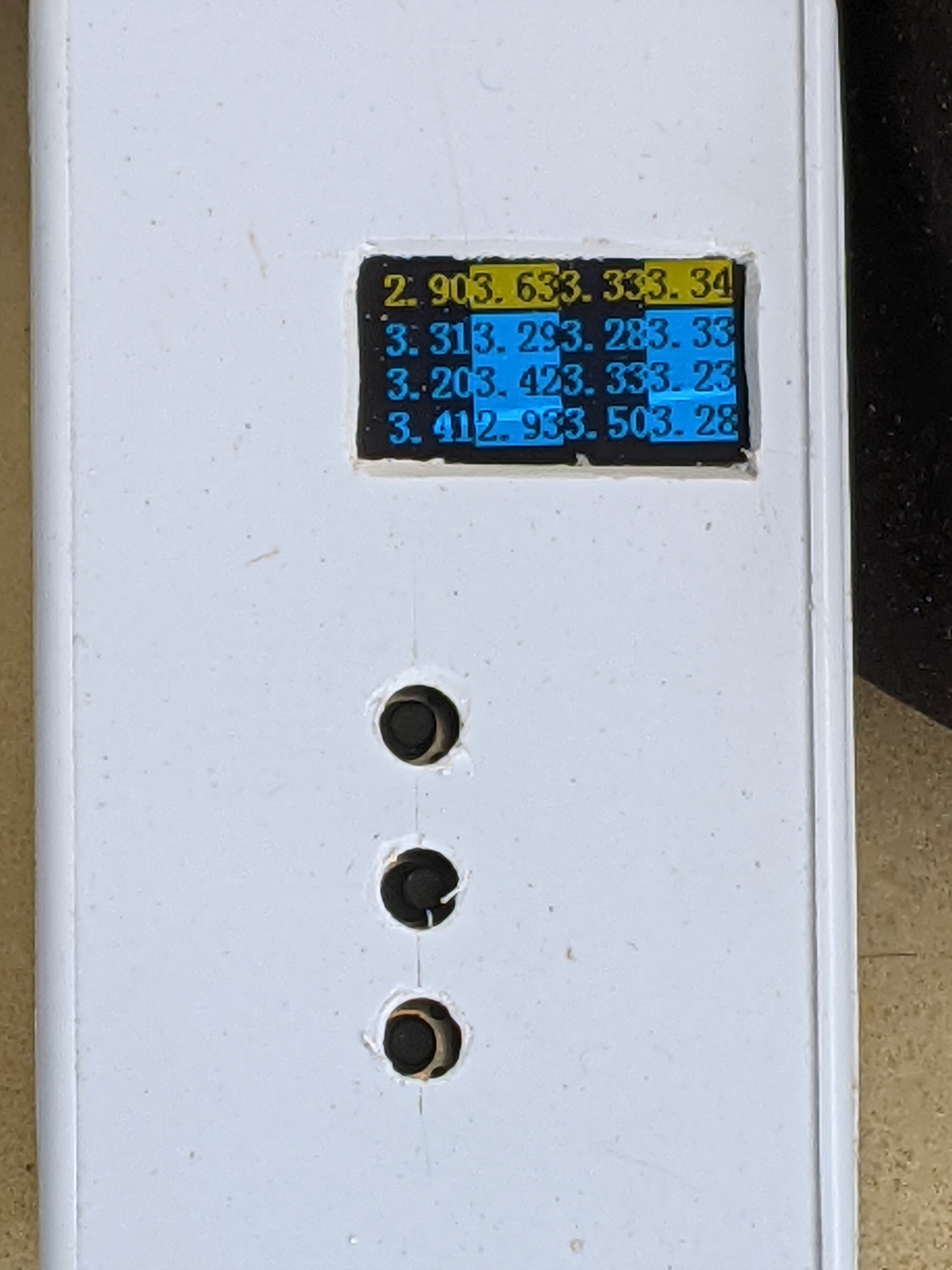

Nun soll ADC beim ESP32 alles andere als genau sein :-/
Mein ESP32 code mittelt über so 100 Messungen. Da normlerweise alle
Zellen auf das zehntel Volt zwischen 3,2 und 3,3 Volt liegen, kann ich
die 16 Messwerte leicht eichen. Das bleibt dann auch über ein paar
Minuten stabil. Komme ich aber nach einer Stunde wieder dann war wieder
alles für die Katz. Ich träume also noch auf eine schalttechnische
Lösung.
Ist gerade diese Langzeitinistabilität das Problem beim ESP32 ?

Tu dir einen Gefallen und nimm was vernünftiges. LTC6803 z.B. oder 2x
bq76930 z.B. Die sind für sowas gemacht.
Wenn du eine Variante mit einem einzigen ads1115 verwenden willst, dann
bitte nur ein Spannungsteiler und dei Zellen nacheinander am den
Spannungsteiler schalten und messen. Dafür eignen sich gut Optokoppler
mit antiseriellen Mosfets im Ausgang:
https://www.vishay.com/solid-state-relays/
Oder wenns billig und langsam sein soll Reed Relais die auf
irgendwelchen Plattformen verschleudert werden.
Aber 16 Spindeltrimmer ist das letzte was man einsetzen sollte.
