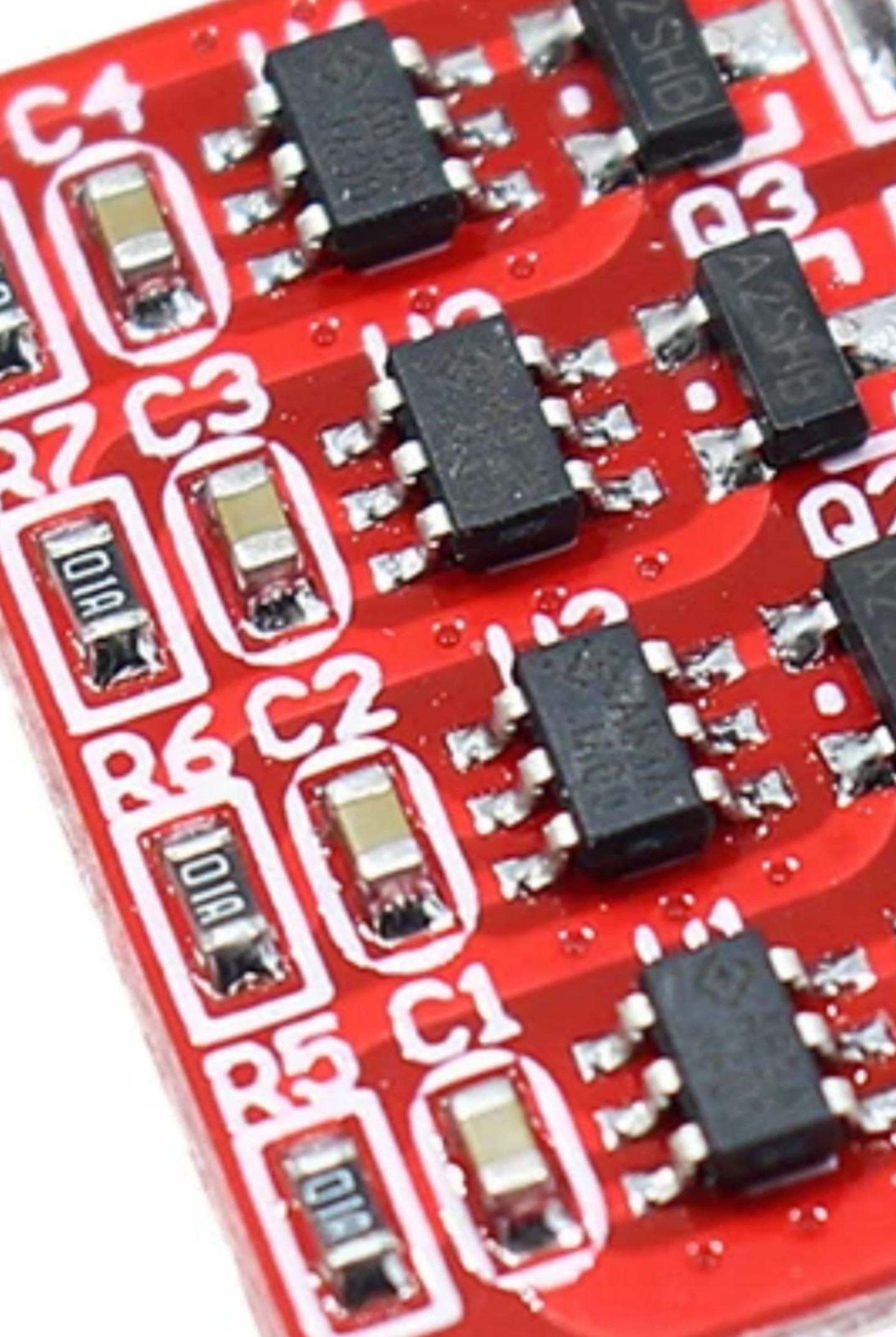

Wirklich, was könnte das den für ein 6 Pin SMD Ding vor den Mini mosfets auf diesem 4s passiven balancer denn sein: https://a.aliexpress.com/_mtNVgQ9 Eine Spannungsreferenz plus Operationsverstärker in einem Gehäuse ? Wie oder wo kann ich das bestellen ? Danke.

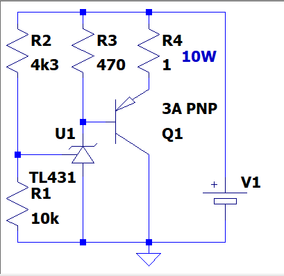

Das hier ist das Board für "Analoge Elektronik und Schaltungstechnik" ! Suche billiges Chip dass Spannungsreferenz und OP und gar Mosfettreiber vereint. Oder was immer das für ein Chip auf den verlinkten 4s passiven Balancern ist.

Damit kannst du 127x10W verballern, wenn dein Turm voll geladen ist (3,55V).

Helge schrieb: > Damit kannst du 127x10W verballern, wenn dein Turm voll geladen > ist (3,55V). Okay wenn ich R4 weg lasse (0 Ohm) könnte der (Darlington) Transistor als Gatetreiber für einen n-channel Mosfet fungieren, welcher die spule frei schaltet. Wär die Flanke schnell genug für induzierten Energietransfer ? Wenn ja müsste der offene mosfet sich noch irgendwie selbst abwürgen so dass es solange Pulse gibt bis der TL 431 wieder zu macht. Es geht nicht um effizienz. Hauptsache erstmal besser als einfach 10Watt verbraten.
#6685314
Helge schrieb: > Damit kannst du 127x10W verballern, wenn dein Turm voll geladen > ist (3,55V). Um den Ruhestrom zu verringern, können R1 und R2 um den Faktor 10 erhöht werden.
Der billige 4s passiv Balancer kommt aber mit nur einem Widerstand und einem Kondensator aus: https://a.aliexpress.com/_mOz1WFf Und es ist kein Transistor, sondern ein Mosfet, welcher 10A Pulse kann: https://datasheetspdf.com/mobile/1381525/YUSHIN/A2SHB/1 Das Ding davor hat auch nur drei Pins angeschlossen. Leider kann ich den Typencode nicht entziffern. Vielleicht schafft es einer der sich schon vorstellen kann was es sein könnte. Es könnte AB3A drauf stehen und ein OP sein: http://www.hotenda.com/marking-code/search/list/AB3A.html Wenn ich genau das Bauteil finden würde wäre der Schaltkreis ja leicht zu sehen. Aber schon jetzt könnte ich wohl Mal probieren, parallel zum heizwiderstand die Spule zu schalten und schauen ob der Mosfet schnell genug aufmacht um. Für LiIon gibt es das zum Glück auch aus Deutschland: https://www.ebay.de/itm/4S-LiPo-Li-ion-Balance-Board-18650-BMS-PCB-Battery-Protection-4-2V-16-8V-/114722836323?_trksid=p2349624.m46890.l49286 Wenn's wirklich ein LMV651 ist dann schafft der aber nur 17 mA und 25 mA. Kapazitäten finde ich für den mosfet nur: InputCapacitance(VGS=0V,VDS=6V,f=1MHz) CISS 880pF CommonSourceOutputCapacitance (VGS=0V,VDS=6V,f=1MHz) COSS 270pF Ist CISS auch die Gate Kapazität? Kann nun jemand schon die Zeitkonstante berechnen, dann hätten wir einen Anhaltspunkt für die Flanken und Frequenz der 10A Pulse.
