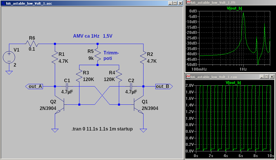

Gast #6938913
Clemens L. schrieb:
> LMC555 geht bis 1,5 V.
> Wie genau soll er denn sein?
Das liest sich gut, wenngleich ich im DaBla keine Angaben finde, was der
Ausgang bei 2V und darunter noch treiben kann. Genauigkeit und
Tastverhältnis ist kein großes Problem.
@Dieter P.: Analog sieht auch gut aus.
Sebastian S. schrieb:
> soll der auch noch etwas "antreiben"?
Einen kleinen Pfeifer für 2V, der erst bei 1.2V verstummt.

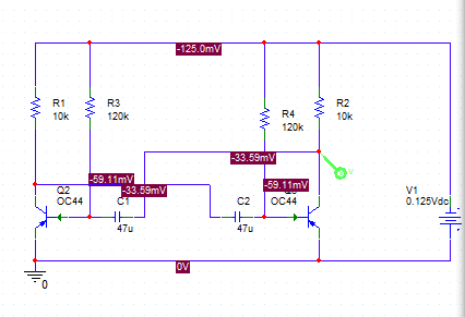

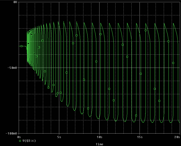

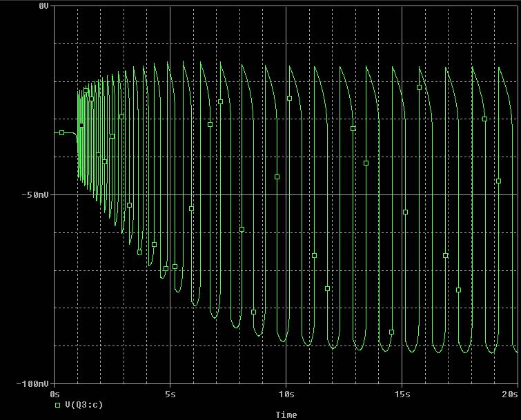

Gast #6940392
Spule schrieb:
> Mit den guten Germaniumtransistoren sind auch weniger als
> 1 V ueberhaupt kein Problem.
siehe Beispiel: selbst mit 0.125V saubere Schwingung. Nur dass die
Frequenz ziemlich von der Spannung abhängt.
Schafft es noch runter bis 90mV (mit 2200µF), bei 89mV kommt nichts mehr
- hängt wohl von den Transistormodellen ab.

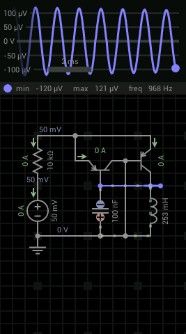

Gast #6940468
Aus OC44 hab ich immer Fototransistoren gemacht :).
> runter bis 90mV
Mit der Ersatzschaltung fuer negative (differentielle)
Widerstaende sollte auch da noch etwas nach gehen.
Diese Schaltung wird man wohl extern anstubsen muessen.
Bei so wenig Spannung rauschen die Transistoren zu wenig.
Dann natuerlich mit L 8 C.
Wenn es nicht schwingt, ist bestimmt die Spule schuld.
