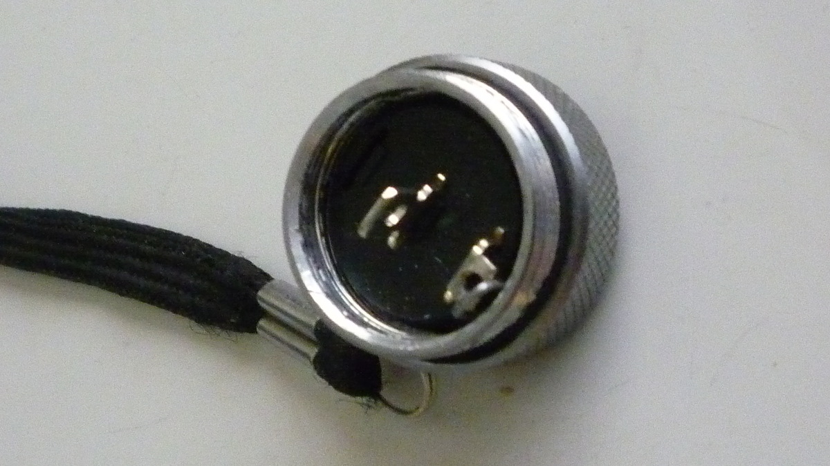

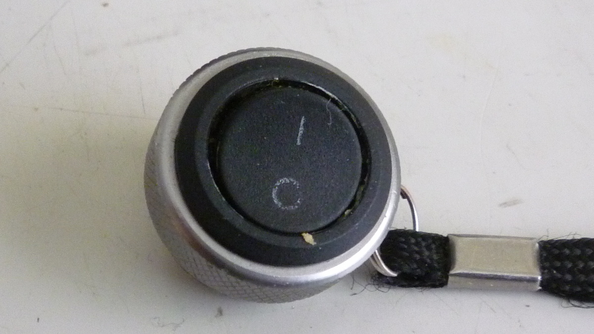

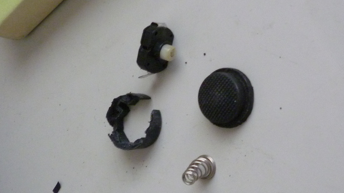

Ja, kann man machen. Muß aber nicht, werden jetzt wieder Einige schreien. Mir hat's Spaß gemacht. Diese ganzen kleinen Taschenlampen bekommen früher oder später Kontaktprobleme der üblen Art. Mal tut se und mal nicht, dann hell oder dämrig, egal. Schalterkappe runter, mit dem Lötkolben ein Loch in die Abdeckplatte vom Schalter, rausgehebelt. Alles raus, in Keller nen runden Kippschalter gefunden. Jetzt das Loch für den Schalter, bei mir auf 19,5 mm ausgefeilt. Den äußeren Kontakt Richtung außen soweit biegen dass er an der Kappeninnenseite gut anliegt - Kontakt hat (Ich hab ihn zu kurz abgezwickt ....). Der mittlere Kontakt des Kippschalters ist bei mir kurz genug sonst hätte ich ihn abgefeilt. Fertig ! Der Haken: Jetzt ist das Teil so hell wie nie und für nachts durch's Haus geistern total ungeeignet. Na ja, ich hab ja noch ne andere ....!
Ja, is das/die (Alu)Schraubgewinde. Gut reinigen, Kontaktspray... Hab seither keinerlei Probleme mehr. :)

Die billigen Schalter in der Endkappe sind meistens genau der gleiche Schrott wie die Alu-Verschraubung. Da addiert sich einiges zum negativen. Die Idee mit dem Wippschalter ist gut. Als ob es so sein soll.
So ähnlich habe ich auch schon billige Lampen flott gemacht. Nur nicht so hübsch.

Ja, auch ne Idee, danke für den Hinweis. Ich hab's mit einem dicken Streifen Alufolie zwischen Gewinde probiert, hat nix geholfen. Ich muß mal wieder Kontaktspray besorgen.
Also das mit dem "hübsch" ist Zufall, ansonsten halte ich es so wie Du, der Zweck heiligt die Mittel. Im Schlafzimmer habe ich ein LED-Modul in unsere alte Deckenlampe eingebaut (Ehemals Halogen 250 Watt), mit HP-Laptop-Netzteil. Einwandfrei.

Interessanter Gedanke, aber bei 4,5 Volt ? Und ehrlich, soll sie doch verrecken. Okay, Kontaktspray wäre schlau gewesen, stimmt, zu spät. Jetzt denke ich mal drüber nach, Vorwiderstand oder nicht. Wir leben um zu lernen, immer, deshalb liebe ich das Forum, deshalb reden wir miteinander.

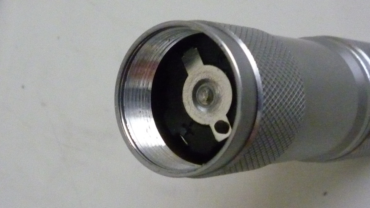

Nein, die Schalter sind es nicht. Es ist die beschissene Kontaktierung deren Anschlußfahne in der oberen Kappe.

Der Billigkram verlässt sich auf den Innenwiderstand der drei AAA-Zellen.

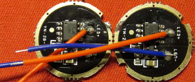

Oben sitzt noch ne Platine mit nem LED Treiber.
Oder auch nicht. Wenn das so ein beklopptes Ding mit Blinken und SOS ist, ja. Wenn nicht, ist die LED direkt am Batteriepack.
Das stimmt, genau ! Da setzt es halt bei mir aus, als Mechaniker ! Ich glaub' den Vorwiderstand können wir streichen.

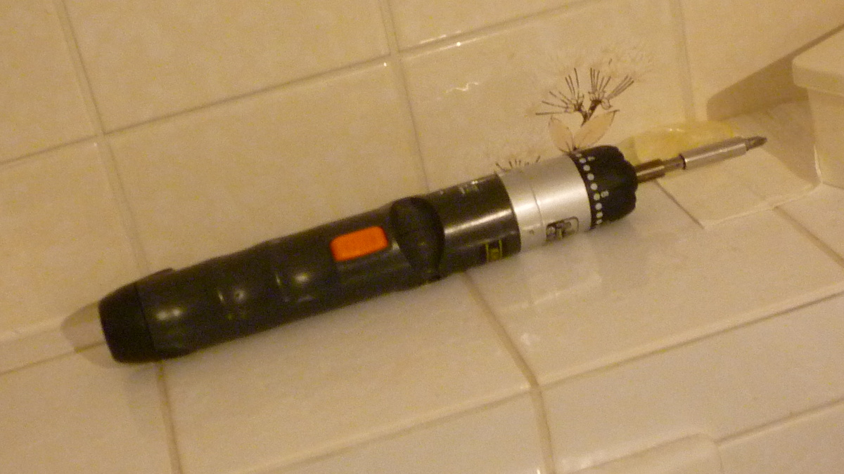

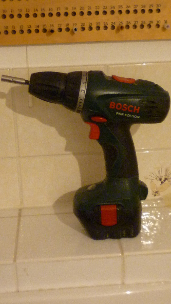

Haha, alter Indianer, das ist die nächste Stufe, stimmt. Hab sogar einen Stab-Akkuschrauber mit 18650 ausgestattet, und mein alter Bosch-Akkuschrauber rennt mit den 6 x 18650 wie neu. Die gingen grad so rein mit BMS. Und logisch andere Ladebuchse, nur für den Privatgebrauch !!!!.

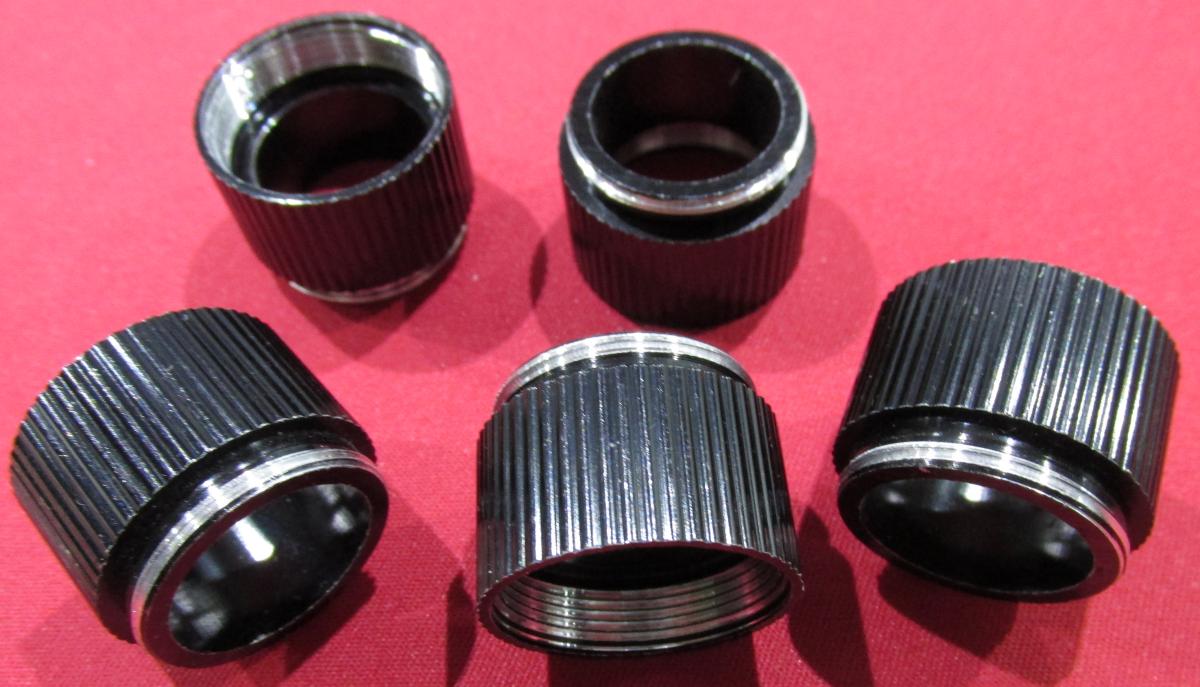

Funktionieren kann es nur dann, wenn die Isolierung zwischen Lampenkörper und Bodenkappe intakt ist. Also wenn die Anodisierung vom Gewinde am Lampenkörper und Bodenkappe nicht beschädigt ist.
Lampen z.B. von Sofirn haben einen Kontakt lediglich auf der Unterseite des Lampenkörpers und der dort aufliegenden Fläche im Innern der Bodenkappe. Die Gewinde von Lampenkörper und Bodenkappe sind per Anodisierung des Aluminiums isoliert.
Eine Viertel-Drehung der Bodenkappe reicht aus, um den Akku-Strom zu unterbrechen.
Bei kaputter Anodisierung funktioniert das natürlich nicht mehr.
den gleichen hab ich auch auf 18650 umgerüstet :-)
