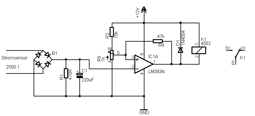

ich suche ein Bauteil,dass den Strom in einer 230V Leitung/Leiter messen
soll. Ab ca. 2A in der Leitung soll ein Relais anziehen. Max Stromfluss
16A.
Habe schon bei Conrad nachgeschaut, da gibt es Stromwandler bzw
Stromsensoren. Macht sowas Sinn? Wie sind Eure Erfahrungen?
Welche Alternativen gibt es? Windungen um den Leiter? Wird ein
Ferrirtkern dann benötigt?
Vielen Dank schon im voraus.

Dazu braucht man einen Stromwandler, Gleichrichter + Komparator.
Es HAT Sinn. U.a., weil es eine Galvanische Trennung hat, das macht
es sicher.
Bei Conrad git es sowas unter der Nummer 415707 - 62
Ist zwar ein Conrad-Preis, geht aber.
Der macht aus 10A 4mA, sprich 2500:1 Maximal verträgt er 25A, macht
10mA, macht an 620 Ohm 6,2V, ganz schön viel.
Klemmt man nun erst einen Brückengleichrichter und danach einen 470 Ohm
Widerstand und parallel dazu einen 220uF Kondensator dahinter, kann man
die gewünschte Funktion erhalten. Dazu noch ein Komparator ala 393 und
fertig ist die Laube. Siehe Anhang.
MfG
Falk

Also: Ich präge primärseitig einen Strom ein. Damit hab ich den
magnetischen (Wechsel-)Fluss im Ringkern. Der erzeugt mir bei Primär 2A
doch unbelastet wohl ein paar mV sekundärseitig.
Die kann man bereits prima mit 1-2 Transistorstufen verstärken(DC-Offset
interessiert uns ja nicht). Das dann Gleichrichten und daraus über eine
Darlingtonstufe ein Relais klappern lassen.
mfg mf

Du brauchst keinen Verstärker, der oben genannte Stromwandler bringt
mehr als genug Ausgangsspannung.
Stromwandler werden nahezu im Kurzschluß betrieben. Das hält die
Spannungs-Zeit-Fläche, welche auf den Kern wirkt, klein. Denn der ist
auch klein und verkraftet nicht viel davon, schon gar nicht bei 50 Hz.
MfG
Falk

Kann man eigentlich einen beliebigen Widerstand dranschalten um eine
gewünschte Ausgangsspannung zu erhalten?
Weil der TE schreibt ab ca. 2A. Das wären nach meiner Rechnung
2A/2500 = 0.8mA * 620Ohm = 0.496 Volt. Da bleibt doch nach einem
Brückengleichrichter nichts mehr übrig, oder bin ich da total
auf dem Holzweg?
MfG
#2136285
@  GerK (Gast)
Nein, es gibt eine obere Grenze, die meist nicht viel höher liegt, als
im Datenblatt angegeben.
>auf dem Holzweg?
Ja. Der Gleichrichter sitzt VOR dem Widerstand. Und da der Stromwandler
nahezu als Konstantstromquelle arbeitet, geht das auch ganz gut und
der Spannungsabfall der Dioden spielt keine Rolle.
