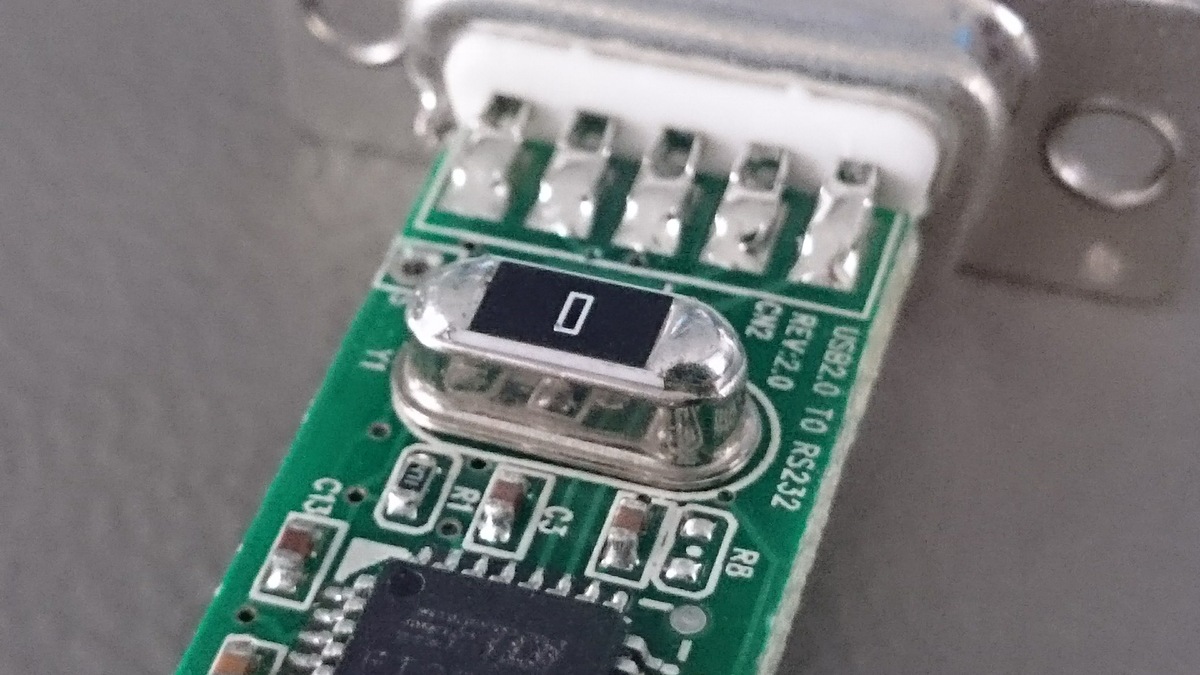

Gerade einen Wandler geöffnet um TTL-Signale zu bekommen. Die Platine war in einer Art Silikon komplett vergossen, daher kann es auch kein Abstandshalter sein. - Evtl. Regenschutz? :) ...schön, wenn der Tag so anfängt.

Gibt es vielleicht pinkompatible FTDIs die sich nur durch die Notwendigkeit eines externen Quarzes unterscheiden? Das Programm des Bestückungsautomaten müsste so nicht geändert werden - nur die Bestückung der Bauteile.
Es weiß also niemand. Schade. Ich hatte jetzt darauf getippt, daß durch das Verspannen beim Auflöten der Quarz gezogen werden soll.
Ich halte das für eine "Reverse-Engineering-Sperre", d.h. den Wert unkenntlich machen aus genau demselben Grund warum die Chinesen ihre ICs abschleifen (damit niemand in der Welt ihre genialen Schaltungen kopiert, so etwas soll ja vorkommen).

Einfach den Widerstand ablöten, drunter schauen & staunen!
Das ist ein Quarrz und dafür muss ein extra R bestückt werden. ;-)

Ist doch klar! Eine Art Tarnkappe. Eine Fehlproduktion! Falsches Gehäuse (mit falscher Aufschrift) mit richtigen Innenteilen. Und um die Verwirrung zu optimieren, halt eben der Widerstand (auch so ein fehlerhaftes Teil?) da drauf. Auftraggeber fordert "teuer Quarz", es liegt aber nur "billig Quarz" im Regal. Verwursten von Restbeständen gefälschter Quarze. --------- Interessant wäre, was unter der Tarnkappe steht.....
So etwas habe ich auch schon mal in einem USB-Druckerkabel gesehen. Es ist völlig funktionslos. Und welchen Lustgewinn die Hersteller daraus haben, daß man die Quarzbeschriftung nicht lesen kann, ist auch nicht nachvollziehbar -- anders als bei einem IC mit entfernter Beschriftung kann man den Wert hier einfach ausmessen. Bizarr-O.

Mein Tipp: Bestückungshilfe Der Quarz hat keine glatte Oberfläche, da ist die Typ etc eingeprägt. Damit kann ihn ein Bestückungsautomat nicht sicher mit einem Sauger greifen. Was da fehlte ist die Rückmeldung des Bestückers an den Auftraggeber da aufr einen SMD Quarz umzusteigen. (Asiaten geben icht gerne zu, dass sie etwas nicht können)
Das ist äußerst unwahrscheinlich. Wie werden denn die abermilliarden anderen bedrahteten Quarze bestückt worden sein, bei denen kein 0-Ohm-Widerstand aufgelötet wurde?

Lattice User schrieb: > Der Quarz hat keine glatte Oberfläche, da ist die Typ etc eingeprägt. > Damit kann ihn ein Bestückungsautomat nicht sicher mit einem Sauger > greifen. Und wer "bestückt" den Widerstand auf den Quarz ? Könnter derjenige nicht gleich den Quarz einlöten ?

Ja oder da sind fake Chips drinnen die nen anderen Quarz brauchen da man den durchs Gehäuse erkennen kann ist da der Extra SMD drauf ;( Für den Bestückautomaten glaube ich nicht das die das deswegen machen alle anderen machen es ja auch ohne.
K. J. schrieb: > Ja oder da sind fake Chips drinnen die nen anderen Quarz brauchen da man > den durchs Gehäuse erkennen kann ist da der Extra SMD drauf ;( Zumindest sieht der FTDI auf dem Bild stark danach aus...

Ja, so ein Teil habe ich auch. Den Widerstand habe ich aus Neugier mal abgeloetet - der USB-RS232 Wandler funktioniert weiterhin ;-) Vielleicht Feng Shui? ;-)

Putzig. Das eine USB-Serial Kabel das ich seit Urzeiten hier liegen habe, hat genau das. Ist unter der transparenten Vergußmasse, deswegen schlecht zu fotografieren. Ein SMD-Widerstand, hier beschriftet mit "9533" ist auf das Gehäuse des Quarzes gelötet. Mit ziemlich schlampigen Lötstellen btw. Mir fallen nur zwei Erklärungsansätze ein: 1. die Quarzfrequenz soll unlesbar gemacht werden (abschleifen ist bei einem Quarz ja eher nicht so der Hit) 2. ein "practical joker" hat das vorgemacht und die Chinesen bauen das jetzt einfach hirnlos nach.
#4283833
Axel S. schrieb: > 1. die Quarzfrequenz soll unlesbar gemacht werden (abschleifen ist bei > einem Quarz ja eher nicht so der Hit) > > 2. ein "practical joker" hat das vorgemacht und die Chinesen bauen das > jetzt einfach hirnlos nach. Das wäre tatsächlich so hirnlos, wie deine Unterstellung :)
Lattice User schrieb: > Der Quarz hat keine glatte Oberfläche, da ist die Typ etc eingeprägt. > Damit kann ihn ein Bestückungsautomat nicht sicher mit einem Sauger > greifen. Ansaugen ist nicht das Problem, der SMD-Automat kann keine bedrahteten Bauteile bestücken, auch nicht den D-Sub-Stecker im Hintergrund. Dafür braucht es Greifer, welche auch die Pins ausrichten und diese befinden sich in speziellen Automaten für THT. Beide werden nach dem Reflowlöten wahrscheinlich von Hand bestückt und verlötet (es sei denn die Linie hat einen Selektivlötautomaten). Der Stecker kann auch erst nach dem Nutzentrenner bestückt werden. Ich denke auch dass es sich um eine (Chargen-)kennzeichnung handelt.
Axel S. schrieb: > 1. die Quarzfrequenz soll unlesbar gemacht werden (abschleifen ist bei > einem Quarz ja eher nicht so der Hit) Da kann ich sie auch gleich unbeschriftet oder mit meiner Fantasiebeschriftung kommen lassen. Davon abgesehen ist sie auch schnell gemessen. Axel S. schrieb: > 2. ein "practical joker" hat das vorgemacht und die Chinesen bauen das > jetzt einfach hirnlos nach. Wie bei den kopierten Werkzeugmaschinen aus China, die alle ein falsch gebohrtes Loch im Ständer aufweisen? (So die Geschichte wahr ist, sie kursierte schon mehrfach mit Variationen.)

Meine Vermutung: A) ABM-Maßnahme oder B) Lötübung für den Lehrling.

Möchte man damit vielleicht das Spiegeln der Oberfläche reduzieren? Für automatisierte, visuelle Kontrolle oder Lageerfassung für eine Ausrichtung der Platine. Ein Tropfen Farbe oder ein Klebchen wäre aber einfacher...

Die Vergussmaße haftet an dem Widerstand besser, so einfach ist das.

Wahrscheinlich will man damit die Revisionsnummer "bestücken". Auf dem Board steht REV.2.0..
#4284236
uwe schrieb: > Was benutzen denn die FTDI Fakes für einen Quarz? Ist das ein anderer > Wert als normal. Die Fakes sind angebliche FT232R, diese haben 1. ein anderes Gehäuse, 2. brauchen keinen Quarz. Hier sieht es aus wie ein relatov alter Konverter mit FT232B, der braucht Quarz und externen EEProm.
