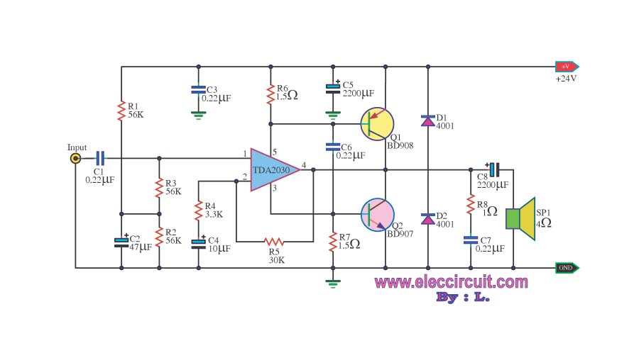

Manu O. schrieb:
> Was heißt das immer, dass der TDA als Verstärker 18W liefern kann
Normalbetrieb in Standard-Beschaltung ohne zusätzliche Booster.
> und als Treiber 36W?
Komplementäre Leistungsendstufe nachgesetzt oder in die
Betriebsspannungsanschlüsse eingeschleift, der TDA treibt die dann.

#4050606
>Hat jemand diese Schaltung schonmal erfolgreich aufgebaut?
Die Schaltung mit dem TDA2030A und den BD907/908 arbeitet hervorragend.
Ich habe für die Beschallung einer Kneipe vier solcher Endstufen
aufgebaut. Die waren 5 Jahre im harten Dauereinsatz ohne irgendeinen
Ausfall. Noch heute arbeiten sie privat bei einem Bekannten.

#4051709
Im Prinzip kann die Schaltung funktionieren. Das ist halt so ähnlich wie
bei Verstärkern mit Komplementär-darlingtons am Ausgang: Die Stabilität
im HF Bereich ist nicht ganz trivial, aber wenn es soweit geht hat es
auch Vorteile. Super geringe Verzerrungen sollte man aber nicht
erwarten.
Es kommt dabei dann auch auf den Aufbau und die Wahl der Elkos (C4,C5)
an. Ein RL Glied zur Entkopplung der Last wäre ggf. auch noch sinnvoll,
wenn der Verstärker nicht in einer Aktivbox ist.
Ein Nachteil der Schaltung ist halt, dass man keinen Kurzschlussschutz
mehr hat, den moderne ICs (z.B. TDA729x) sonst bieten. Für einfach nur
32 W gäbe es auch den TDA2050 - da lohnt die nicht ganz unkritische
Schaltung mit den externen Transitoren eigentlich nicht.

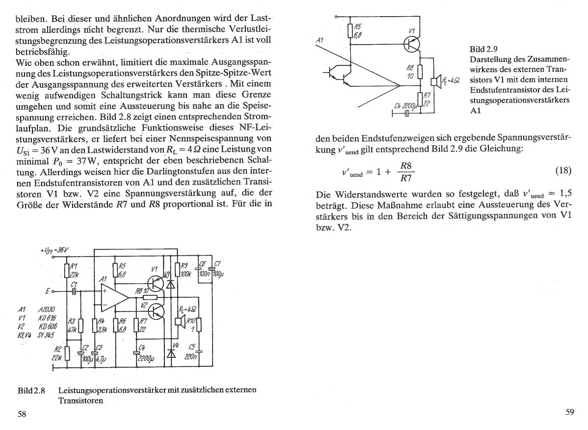

>Aber die gezeigte Schaltung hat das Problem, daß sie auch nicht weiter
>aussteuern kann als ein nackter 2030.  Deswegen verwenden bessere einen
>Spannungsteiler ca. 1,5:1 vom Ausgang des Verstärkers "rückwärts" zum
>Ausgang des 2030. Putzigerweise findet Google gerade kein Besipiel ...
Ich kenne die Schaltung. Stand mal in der Funkschau, wenn ich mich
richtig erinnere. Ist ja auch schon ein paar Jahrzehnte her...
>Super geringe Verzerrungen sollte man aber nicht erwarten.
Immerhin unter 0,05% bis 15kHz. Das ist weniger als die meisten
Lautsprecherchassis klirren.
>Ein RL Glied zur Entkopplung der Last wäre ggf. auch noch sinnvoll, wenn
Das Zobelglied war immer ausreichend, selbst bei sehr langen
Lautsprecherleitungen über 2x20m.
>Bin noch nicht lange mit Audio beschäftigt, aber ich glaube die
>Transistoren versauen mehr als das sie nutzen.
Weit gefehlt! Die Kühlfläche des TDA2030A ist winzig und der Chip
deshalb thermisch notorisch am Anschlag. Die Transistoren BD907/8, die
nach dem Prinzip der Stromentlastung arbeiten, entschärfen die
thermische Situation ganz erheblich. Erst mit ihnen ist überhaupt ein
zuverlässiger Dauerbetrieb an 4R Lasten möglich.

#4051908
> Ja ich, funktioniert tadellos. Das Prinzip lässt sich in kleinem Stil
> auch auf ganz normalen OP-Amps (TL071) anwenden - z.B. als
> Kopfhörerendstufe.
Ehrlich gesagt ist mir noch nicht ganz klar wie die Transen da arbeiten.
Sollen die Basen durch einen Spannungsimpuls an der Betriebsspannung für
den TDA gesteuert werden?
#4051914
Stefan, wäre schön wenn du das mal erklären kannst.
Wenn ich mir die Schaltung mit meinem laienhaften Verständnis anschaue,
dann ist die einzige Funktion der Transen dort, "gut auszusehen".
#4051953
Die Funktion ist tatsächlich so, dass der Versorgungsstrom des
Verstärker ICs die Transistoren steuert. Der Strom am Ausgang des
Verstärkers fließt ja auch über je einen Versorgungsanschluss und wird
dann über den einen Transistor zusätzlich verstärkt und kommt zum
Ausgangsstrom dazu. Wenn die Transistoren also eine z.B. 20 fache
Strom-Verstärkung liefern, kommt 1 Teil des Stroms vom Verstärker und 20
Teile von den Transistoren. Entsprechend muss das Verstärker IC auch
keine hohe Leistung mehr bringen und man kann an der Stelle ggf. auch
einen OP nehmen.
Für die genannten 32 W reicht ein TO220 Gehäuse wie beim TDA2030 /
TDA2050 schon noch aus. Bei niederohmiger Last ist das IC aber
irgendwann auch am Limit.
Sofern die Schaltung nicht schwingt, ist das ein einfacher und billiger
Weg für einen Verstärker. Die zusätzliche Schleife über die Transistoren
ist aber nicht so unkritisch und ggf. schon so schnell, dass es auf
Dinge wie das Layout ankommt. Es ist halt nicht nur der Schaltplan auf
den es ankommt - eine andere Platine, schnellere Transitoren, ein IC vom
anderen Hersteller oder ein Elko C5 mit mehr ESR oder Induktivität und
die Schaltung kann ggf. im MHz Bereich schwingen. Auch wenn es meistens
gut geht, sollte man das am konkreten Aufbau Kontrollieren.
Das Prinzip mit einfacher Versorgung und Elko am Ausgang sollte man wenn
möglich aber durch eine +- Spannungsversorgung ersetzen. Das spart den
Elko am Ausgang und den damit meist verbunden Einschalt-Plopp.
Gast #4051999
F. Fo schrieb:
> ebenso dürfte C6 viel zu groß sein.
Zu groß mit 0,22µF?
F. Fo schrieb:
> Glaube ich im Leben nicht.
Der ist nur als Antischwingmaßnahme vorhanden, da R6 & R7 den
Innenwiderstand der Energieversorgung vergrößern.
Und die 2200µF sitzen doch nicht zwischen Widerstand und Versorgungspin
des IC, sondern an der Energiequelle.

Gast #4052050
F. Fo schrieb:
> Glaube ich im Leben nicht. Die 2200µF und die 220nF machen das in meinen
> Augen unmöglich. Ebenso dürfte C6 viel zu groß sein.
wie reden über tda2030_and_tip41_tip42.jpg ?
Meinst du C8? Der muss doch sein. Willst ja keine Gleichspannung am
Lautsprecher haben oder? ;)
Oder meinst du C5? Der stört nun gar nicht und hat mit der Ansteuerung
von Q1 erstmal nix am Hut.
Was mich etwas stutzig macht, wenn der TDA 2030 über seine
Versorgungspins 5,3 einen Stromfluss von ca. 466 mA erreicht, werden
beide Endtransen Q1, Q2 zeitgleich durchgesteuert (erreichen 0,7V Ube)
und es fließt ein satter Querstrom von +24V durch Q1,Q2 direkt nach GND.
Die Schaltung muss so eingestellt sein, dass das nicht passiert. Ist sie
das?
Gast #4052071
Die Stromaufnahme des 2030 geht über seinen Ruhestrom nicht hinaus. Es
kann also nie sowas passieren, sofern nicht ein interner Defekt
vorliegt. Höhere Ströme fließen nur von Plus ODER Minus Richtung Ausgang
des 2030.
Gast #4052095
> des 2030.
Ich rede aber nicht vom Ruhestrom, sondern von der Vollaussteuerung und
da liefert der TDA 2030 an 4 Ohm selber etwas über 10 Watt bei 24 V laut
Datenblatt und das zieht eine entsprechende Stromaufnahme über die
Versorgungspins mit sich.
> des 2030.
Vom Minus zum Ausgang fließt in der Schaltung hier gar nichts. Das Ding
hat keine +- Versorgung, sondern eine einfache Spannungsversorgung.
Gast #4052102
so nicht schrieb:
> Das Ding
Na und? Es hat +/- Versorgungsanschlüsse, auf die ich mich beziehe.
Aber doch nicht zur selben Zeit!
> des 2030.
Bei einfacher Stromversorgung gibt es halt Lade- und Entladestrom des
Auskoppelkondensators.
Du darfst den Laststrom nicht zur Stromaufnahme des ICs addieren bei
Deiner (falschen) Betrachtung.
#4052141
>Kopfhörerendstufe.
Habe ich in der ELRAD 10/89 mal gemacht, um eine niederohmige
Hallspirale anzutreiben. Man muß nur aufpassen, daß der Ruhestrom des
OPamp nicht die Transistoren dauernd aufsteuert. Oder diese Situation
zusätzlich schaltungstechnisch abfangen. Ich habe damals 150R
Widerstände und das Pärchen BD135/136 verwendet. Will man aber kleinsten
Klirrfaktor, also echten Klasse AB-Betrieb, muß die Schaltung erweitert
werden, um thermisches Weglaufen zu verhindern. Dann ist der Vorteil der
wenigen Bauteile futsch.
>Auch wenn es meistens gut geht, sollte man das am konkreten Aufbau
>Kontrollieren.
Wichtig ist eben das Zobelglied!
Interessanterweise ist der Einschaltplop unproblematisch. Es kommt da
auf die Zeitkonstanten der anderen RC-Glieder an.
Und der Elko ist ganz praktisch, weil er eine einfache
DC-Schutzschaltung für den Lautsprecher bietet: Legiert der BD908 durch
Überhitzung durch, lädt sich der Elko auf die Versorgungsspannung auf
und der Lautsprecher ist frei von DC-Spannung.
Gast #4052154
Nicht so wie ich es für einen Moment annahm. Sehe ich ein. Bei der
Schaltung aus dem Datenblatt ohne die zusätzlichen Transen ist der
Laststrom zumindest der positiven Halbwelle (Betrachtung virtueller
Nullpunkt bei halber Ub) immer Teil der Stromaufnahme des ICs. Die
"Negative Halbwelle" (bezogen auf die halbe Ub) entlädt den Ausgangselko
dann in umgekehrter Richtung über Pin 4,3 (kommen die beiden Transen
dazu, dann fließt Strom zu und ab über die Kollektoren). Insofern hast
du recht. Beides zusammen geht nicht. Hier in der Schaltung kommt
zusätzlich bei positiver Halbwelle (immer bezogen auf die halbe Ub)
Strom über Q1, aber dennoch auch über den Ausgangspin 4 des TDA. Ohne
Zusätzlichen Resistor am Ausgang (zwischen Pin 4 und den Kollektoren
Q1,2) wird der TDA nicht gehindert auch Ausgangsstrom beizutragen. Wie
das Verhältnis der Leistungsabgabe zwischen TDA und Transen ist, wäre zu
klären. 0 % TDA und 100 % Transen sicher nicht. ;)

> Hat diese Methode denn Vorteile gegenüber dem sonst
> üblichen Buffer am Ausgang des OPV?
Ja. Ich kenne zwei Vorteile:
1) Wenig Bauteile zur Erhöhung des Stromes, trotzdem kaum
Spannungsverlust.
2) Übernahmeverzerrungen durch die primitive Transistorschaltung treten
erst bei hohen Leistungen auf, wo man es nicht mehr hört.
Tja, das haben andere schon getan. Aber ich hab' gerade Langeweile :-)
+Ub o--------+------+
            |_|     |
          ___|__    |      ___
in o-----|  OP  |---+-----[===]------| GND
         |______|   |
            |_|     |
-Ub o--------+------+
Sie funktioniert im Prinzip so:
Die beiden Widerstände sind so gewählt, dass der Ruhestrom des OP-Amps
zu einem Spannungsabfall von deutlich unter 0,7V führt. Die Transistoren
leiten dann nicht.
Wenn der Operationsverstärker gering belastet wird, steuert er alleine
den Lautsprecher an. Die Transistoren bleiben inaktiv, weil der
Spannungsabfall an den Widerständen immer noch unter 0,7V liegt.
Wenn der Operationsverstärker hoch belastet wird, fällt an den
Widerständen genug Spannung ab, dass die Transistoren leitend werden
(natürlich nur abwechselnd). Sie unterstützen dann den
Operationsverstärker, indem sie mit nach oben oder unten ziehen.
Dies führt zu Übernahmeverzerrungen und erhöht die Schwingneigung der
(nicht eingezeichneten) Gegenkoppelung. Deswegen sollte man Transistoren
mit geringem Verstärkungsfaktor wählen und die Widerstände so auslegen,
dass die Transistoren bei normaler Lautstärke gar nicht aktiv werden.
In Kombination mit dem TDA2030 ist diese Schaltung sehr sinnvoll, denn
er hat für Zimmerlautstärke genügend Leistung. Aber für eine laute Party
will man doch mal mehr Leistung heraus holen. Wobei hier die maximale
Versorgungsspannung in Kombination mit der Lautsprecher-Impedanz schnell
zum begrenzenden Faktor wird.
Durch Brückenschaltung kann man die Leistung nochmal erheblich erhöhen
(mit oder ohne Transistoren).

#4053334
Jep. Das andere Problem des TDA2030 ist die hohe Ausgangssättigungs-
spannung (vulgo: wie nahe er mit dem Ausgang an die positive bzw.
negative Betriebsspannung kommt). Bei maximalem Ausgangsstrom können das
bis 3.5V werden (Datenblatt; real sind es eher 2.5V - trotzdem zu viel).
Da die Booster-Transistoren in Emitterschaltung arbeiten (der TDA2030
steuert die Transistoren durch die Stromaufnahme an seinen Betriebs-
spannungsanschlüssen), haben sie dieses Problem eigentlich nicht.
Allerdings kommt der TDA2030 eben mit seinem Ausgang nicht näher als bis
ca. 2.5V an die positive Betriebsspannung. Ergo kann er den für eine
höhere Ausgangsspannung notwendigen Basisstrom für den oberen Transistor
nicht liefern. Ergo bleibt die eher bescheidene Aussteuerfähigkeit. Die
Abhilfe besteht darin, zwischen Ausgang des TDA2030 und den Ausgang des
Verstärkers einen Widerstand von z.B. 15R zu schalten. Und einen zweiten
Widerstand von z.B. 22R vom Ausgang des TDA2030 nach GND.
Wenn jetzt der Transistor den Ausgang der Schaltung bis auf die z.B.
positive Betriebsspannung zieht, teilt der Spannungsteiler aus 22R und
15R die Spannung auf einen Wert herunter, der noch im Aussteuerungs-
bereich des TDA2030 liegt.
Niederohmig müssen die beiden Widerstände sein, weil ja bei kleinen
Ausgangsspannungen der TDA2030 die Last allein versorgt. Speziell der
15R Widerstand stellt sicher, daß der TDA2030 überhaupt genug Strom aus
der Betriebsspannung zieht, um die Booster-Transistoren voll aufsteuern
zu können. Man muß die Widerstandswerte also miteinander und mit der
Stromverstärkung der Booster-Transistoren abstimmen.

#4054216
@Serge W. (musikfreund)
>Die geistert seit Jahren durch's Netz, immer wieder mit anderen
>Endtransistoren, aber oft liest man, dass sie nicht funktioniert...
Ja, sogar als Brücke, und zusätzlicher Spannungsverstärkungsnetzwerk zw.
Ausgang TDA2030 und Ausgang Transistoren (ein R von Ausgang TDA2030 nach
Masse, und einer zu den Kollektorknoten).
Man hat natürlich gewisse Übernahmeverzerrungen, wenn die Transistoren
einsetzen, sollte aber für normale Ohren nicht weiter stören.
Man hat natürlich keinen Überstrom/Kurzschlußschutz.
#4054411
@Harald Wilhelms (wilhelms)
>Aber wohl eher mit 8Ohm-Lautsprechern. Mit 4Ohm-Lautsprechern
>wäre der TDA2040 m.E. überfordert.
Wieso? Das entscheiden doch die beiden Transistoren (und das Netzteil),
ob die 4Ohm in Brücke treiben können, oder nicht. Der TDA muß da doch
nur den nötigen (bei 4Ohm natürlich höheren) Treiberstrom liefern.
Wenn man auch in Brücke 4Ohm treiben will, muß man eben einfach alles
doppelt so stark dimensionieren (wegen doppeltem Strom).
Und nimmt man auch noch die A-Variante der TDA2030, die für 44V
spezifiziert sind, und die Widerstandbeschaltung am Ausgang, kommt man
letztendlich auch an die 200W an 4Ohm ran (habe ich vor wenigen
Jahrzehnten mal praktisch aufgebaut).
