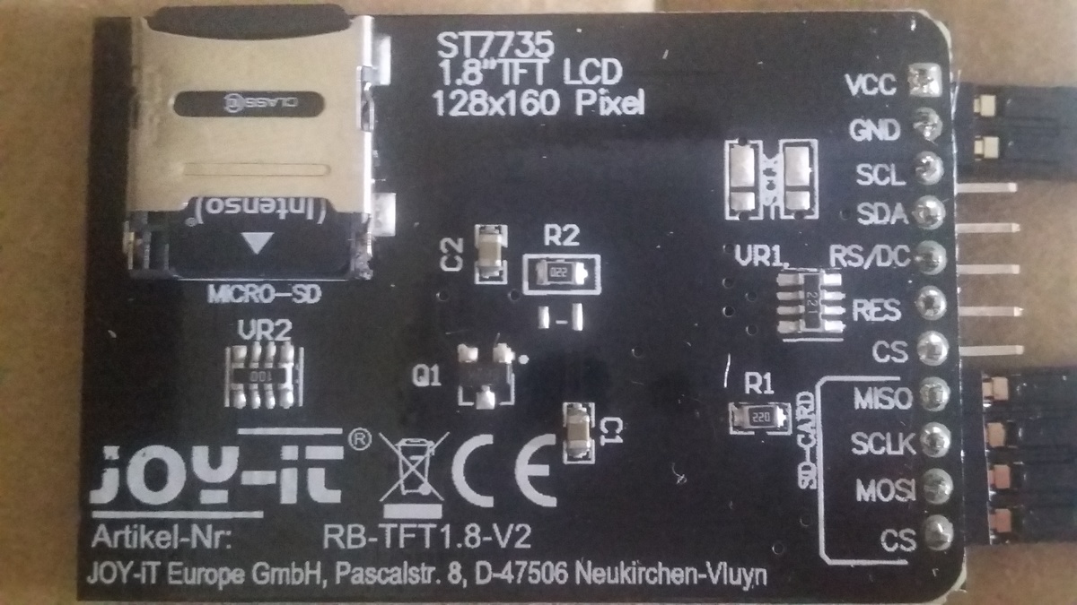

ich habe folgendes Problem:
Auf einem ziemlich kleinen Display von Joy-IT befindet sich ein
Steckplatz für Mikro-SD-Karten. Allerdings funktioniert die SD-Library
in der Arduino IDE nur, wenn ich einen 3,3V-Arduino nutze.
Es funktioniert bei:
ATmega328: 3,3V
Vcc am Modul: 3,3V
ATmega328: 3,3V
Vcc am Modul: 5V
zwischen den Anschlüssen am Modul und dem uSD-Steckplatz ist so ein
SMD-Chip. Sieht so aus, als wenn dieser den Pegel wandeln soll
(5V->3,3V). Oder blockiert der einfach 5V Signale?
im "Datenblatt" steht dass 5V an Vcc ok sei. Jeder 5V Arduino sei
nutzbar. Bei mir klappt es aber nicht, wenn 5V an MOSI, MISO und SCK
anliegen. Bei 5V geht aber auch die MikroSD Karte nicht kaputt. Nur wir
die nicht bzw. nicht richtig erkannt...
Wie kann ich das Modul bei 5V nutzen?
Danke im Voraus
Pascal
(Firma: matzetronics) #5458460
> SMD-Chip.
Falls du VR1 oder VR2 meinst, das sind nur Widerstandsarrays geringer
Ohmzahl. Die wandeln keinen Pegel, sondern reduzieren nur ein wenig den
Strom und sind gut für EMV und gegen EMI.

#5458602
meine Erfahrung mit Display mit SD-Slot:
erstmal suchen, ob ein Schaltplan für dieses Display auffindbar ist, das
Joy-It habe ich auf die Schnelle nicht gefunden.
Nachschauen und nachmessen, was die Jungs da rauf gebaut haben, notfalls
groben Schaltplanauszug erstellen.
Wichtig ist einmal, ob ein Spannungsregler auf 3,3V drauf ist und die
SD-Card mit 3,3V versorgt wird wenn man 5V am Shield hat.
Wichtig ist auch, ob Pegelwandler an den SD-Slot-Leitungen sind.
Wenn nicht muß der Kram eben mit 3,3V versorgt werden und es müssen
Pegelwandler extern benutzt werden umd die SD-Card anzusprechen.
SD-Karten laufen nicht mit 5V, die gehen da höchstens kaputt...

#5458603
@Pascal (Gast)
Weil dort keine Pegelwandler drauf sind.
>(5V->3,3V).
Nein, das ist nur Murks, der bei 5V Signalen vom Arduino den Strom
begrenzt. Dumm nur, daß er aus 3,3V KEINE soliden 5V in Richtung
SD-karte -> Arduino machen kann.
Nö.
>nutzbar.
Tja, das scheint eine schlichte Lüge zu sein, denn ohne gescheite
Pegelwandler geht das nicht!
Wegschmeißen und eins mit gescheiten Pegelwandlern kaufen. Alternativ
den Schaltplan nachvollziehen und Pegelwandler reinfrickeln.

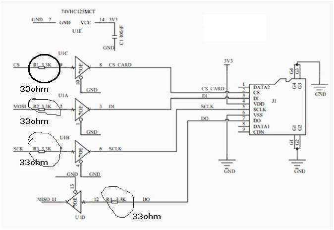

Edit:
eventuell ist das baugleich mit dem Adafruit?
https://learn.adafruit.com/1-8-tft-display/downloads
danach wäre MISO direkt an der SD Karte, vielleicht ist der High Pegel
da für den ATMega zu niedrig.

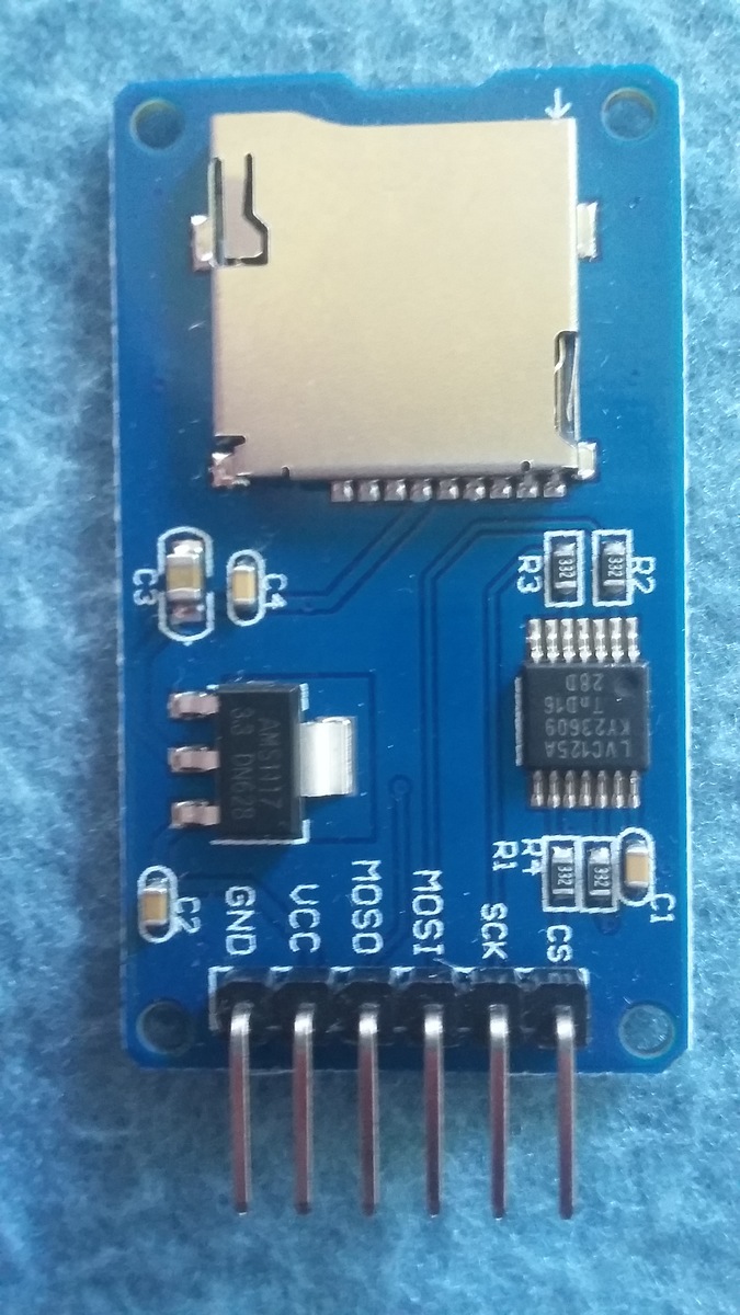

Gast #5458710
Michael U. schrieb:
> Ich habe z.B. auch noch keinen reines Micro-SD-Card Breakout gefunden, wo
einfach nur der Slot drauf ist, weil es ohnehin in 3,3V Umgebung genutzt werden
soll.
Nimmst Du große SD oder holst beim MicroSD den Wandler runter.
Pascal schrieb:
> Ich habe eh ein MikroSD Modul, das perfekt funktioniert.
Ich auch. Bei den üblichen Chinesen ist da ein Pegelwandler (74125 ??)
drauf, außerdem ein xx1117-3,3V - das lässt sich an 5V sauber betreiben.
Die chinaüblichen SD-Boards haben keine Pegelwandlung, da habe ich einen
TXS0108 in die Signalleitungen eingeschleift. Der ist natürlich mit 8
Ports überdimensioniert, war aber gerade da und zeigt den Weg, wie es
realisiert werden sollte.
In diversen Foren gibt es dutzende Pfuschthreads mit Widerständen und
Dioden, die allesamt funktionieren könnten , aber sich stets außerhalb
der Spezifikationen bewegen.
#5459559
@Pascal (Gast)
>das hier funktioniert auch bei 5V einwandfrei
Es funktioniert bei DIR! Ob das allgemein so ist, darf ich mal
bezweifeln. Denn ein LVC-Gatter ist mal sicher nicht als Pegelwandler
von 3,3V auf 5V geeignet. Für die andere Richtung sehe ich auch keinen
Pegelwandler.
Gast #5459569
'MOSO', interessantes Signal... Sieht aus wie eine billig Kopie von der
Adafruit Platine. Die Platine vom TO sah allerdings anders aus.
Die Wandler sind offensichtlich nur für 5 -> 3,3 V drin, die andere
Richtung spart man sich weil nix kaputt gehen kann und es funktionieren
sollte.
Bzw. da ist doch gar kein Display drauf, das ist doch nur eine SD Card?
Gast #5459605
Jou, genau der, den ich in meinem Posting meinte!
Falk B. schrieb:
> Es funktioniert bei DIR! Ob das allgemein so ist, darf ich mal bezweifeln. Denn
ein LVC-Gatter ist mal sicher nicht als Pegelwandler von 3,3V auf 5V geeignet.
Was meint TI im Datenblatt mit "Inputs Accept Voltages to 5.5 V" und was
denken die sich bei der "Typical Application" unter Punkt 10.2?
Gast #5459623
Hi
>was denken die sich bei der "Typical Application" unter Punkt 10.2?
Alle Signale gehen von der 5V-Seite zur 3,3V-Seite -> keine
Pegelwandlung in beide Richtungen (von 3,3V auf 5V).
MfG Spess

Falk B. schrieb:
> Einen 74HCT1G125 oder 74AHCT1G125.
Jou, danke, das Datenblatt sieht gut aus! Habe ich leider nicht im
Bastelbestand vorrätig.
>>Ich habe keine Idee, wie zeitkritisch
>>das ist, ob ich mit der I2C-Schaltung mit zwei BC_irgendwas hinkomme.
> Nein! SD-Karten spielen geschwindigekeitsmäßig in einer anderen Liga,
> außerdem sind die Daten UNIdirektional.
"Andere Liga" habe ich befürchtet. Bidirektional täte nicht weh, wenn
das Interface es kann. Dass ich nur ein Richtung brauche, ist klar.
#5461861
@Manfred (Gast)
Aber vielleicht den Klassiker 74HCT125 in DIL?
Nein, aber es gibt immer wieder Probleme mit "schlauen" bidirektionalen
Pegelwandlern, welche die Richtung selber umschalten. Darum würde ich
davon die Finger lassen, wenn es nur irgendwie geht.
Eben. Und von 5V -> 3V3 tut es eine 74HC4050, der ist am Eingang 5V
tolerant.

Brauche ich nicht, auf dem µSD-Board ist ein 74LVC125 drauf. Auf die
fehlende Umsetzung der MISO bin ich aber erst durch diesen Thread
gestoßen.
Mein Arduino wird mit 5,3V laufen, bei VinH 0,6xVcc blieben mir gegen
3,3V nur 120mV Reserve ... so windig will ich nicht bauen.
