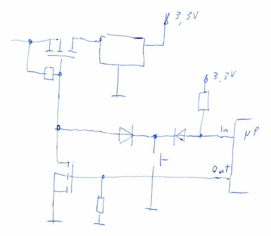

Gast #6132737
Es müsste einen messbaren Unterschied zwischen Einschalten durch Taster
und Einschalten durch Transistor geben.
Den Taster parallel zum P-Fet und beide mit Dioden in Serie? Senkt auch
die Batteriespannung, wird aber durch den Schaltregler kompensiert.
Im Anhang mal eine grobe Skizze.

Gast #6132835
Harlekin schrieb:
> Ist noch ein kostbarer Input Pin frei? Dann ginge angehängte Schaltung.
Danke, ja, allerdings wird das Gate dann lediglich auf die Flußspannung
heruntergezogen. Ich probiere es mal aus, es könnte für den Mosfet
reichen...
