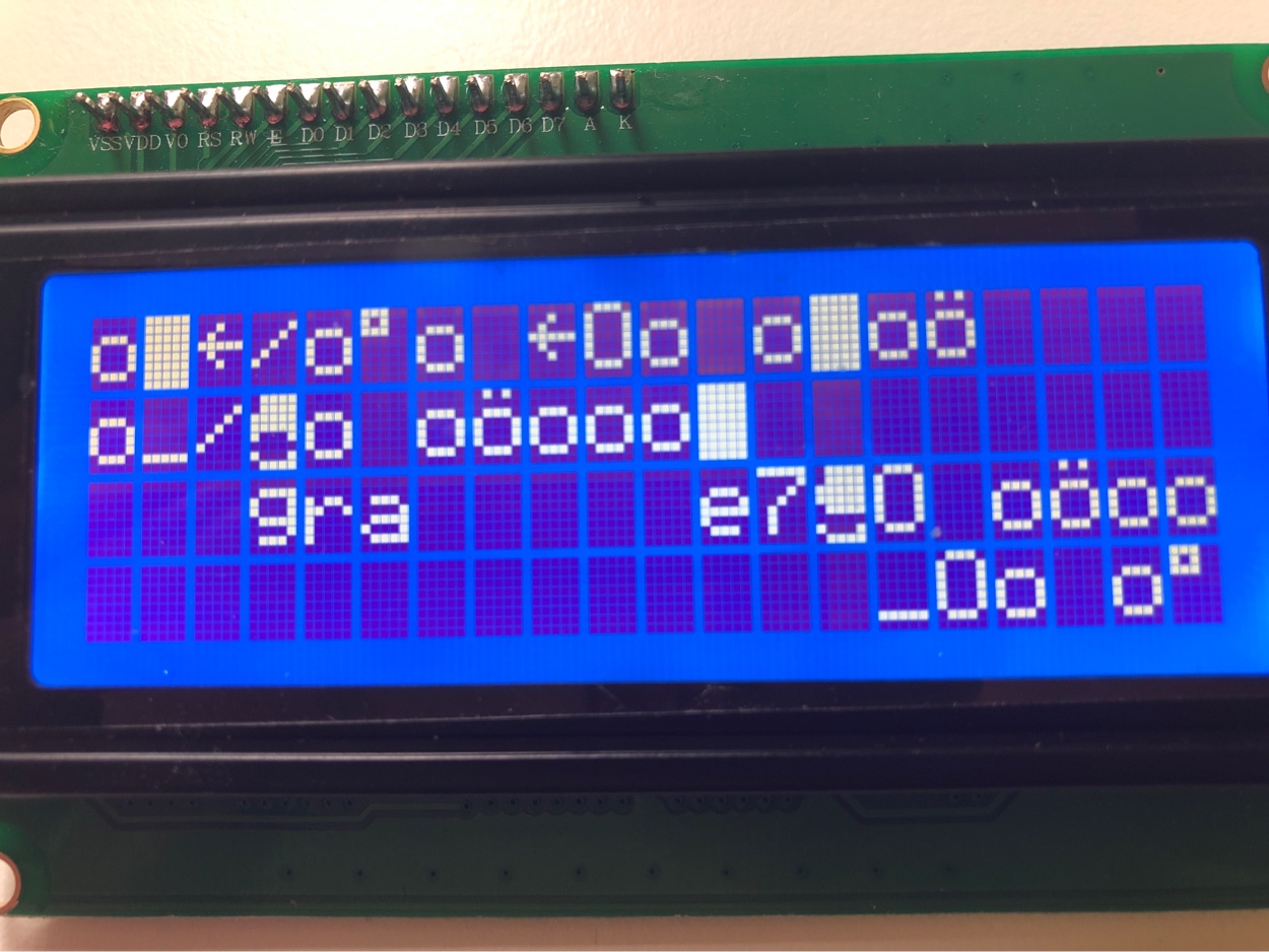

Gast #6154653
Hi
>Wenn ich den PCF8574 über auslese zeigt das LCD2004 (mit I2C) zufällige
>Zeichen an (siehe Bild als Anhang). Kennt jemand eine Lösung für das
>Problem?
Wahrscheinlich benutzen beide PCF8574 die gleiche Adresse. Also must du
einen über A0..2 eine neue Adresse geben.
MfG Spess
Gast #6154668
Und da schreib nochmal einer, die ARM Cortex-M3/4/7 wären so
kompliziert.
Auf nem STM32 schreibe ich eine Handvoll Config-Bits und kann dann schön
das Zähler-Register auslesen - Interrupt geht natürlich auch. Alles in
Hardware.
Einfacher geht es nicht.
Spart übrigens auch externe Bausteine...
Gast #6154682
> kompliziert.
> Hardware.
Und was hat das mit der eigentlichen Frage zutun?
spess53 schrieb:
> Hi
>>Problem?
> MfG Spess
Die haben unterschiedliche Adressen.
