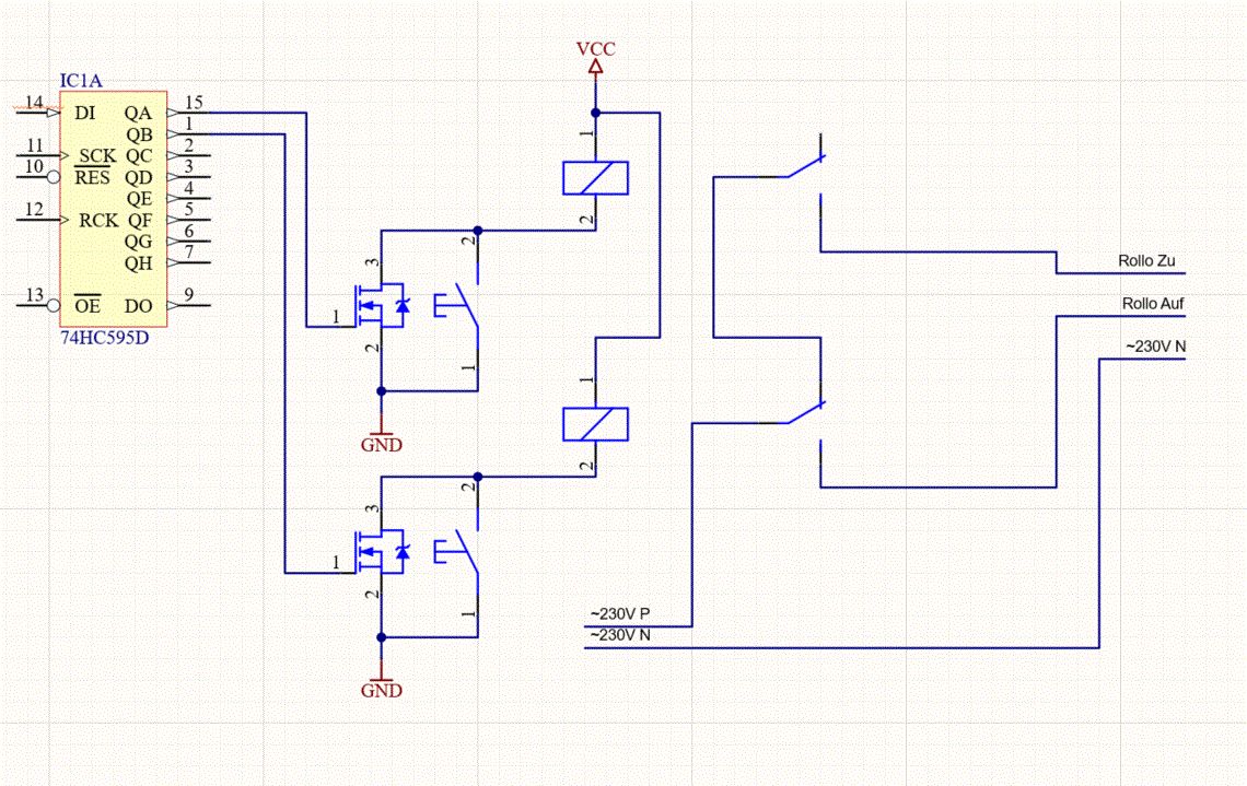

OP #6326912
Hallo Jörg,
- Was geht an dem Relais kaputt?
Das Relais wird immer eingeschaltet bzw. Strom fließt immer durch. Man
kann es nicht mehr ausschalten.
- Ist es wirklich ein 5V Typ?
Ja, das Relais ist ein 5V-Relais. Ich habe die 3 folgenden Relais
ausprobiert. Immer das gleiche Problem.
+ https://www.ebay.de/itm/174190962484
+ https://www.ebay.de/itm/301138473031
+ https://www.ebay.de/itm/254253752800
Im Anhang ist vielleicht eine besser lesebare Schaltung.
Ich habe das selbe Schaltung aber die Steuerung ist nur mit App. Es
funktioniert jetzt schon über 1Jahre Problemlos.
Ich vermute es liegt an der manuellen Steuerung bzw. das Druck-Button
und das direkte Kontakt Pin (D1) und 3,3V.
Vielleicht durch das Button wird ein schnelle ein und ausschalten
geschafft, was durch App nicht geschafft werden kann. Oder fehlt mir
irgendwelche Widerstand zwischen Gnd und pin D1.
Kann das ein Grund sein?
PS:
ich hatte von dem Relais eine Sicherung 2A gemacht. Kein Erfolg.
Ich hatte ein Varistor S14K275 und Sicherung 0,5A. Auch kein Erfolg.
VG

#6326940
Klingt als blieben die Kontakte kleben. Was schaltest Du denn mit dem
Teil?
Die Schaltung ist anders, jetzt ist die Last getrennt wenn das Relais in
Ruhelage ist.
https://www.mikrocontroller.net/attachment/464219/929874BF-8997-4EDB-ADE3-0920A93EDBAA.png
Das Problem mit D1 besteht nach wie vor. Da gehört zumindest eine Diode
an den Ausgang des ESP.

OP #6327017
Mit dem Relais versuche ich ein Rolladenmotor zu steuern. Wenn das
Relais kaputt ist, geht das motor immer hoch und bleibt hoch (Strom für
hochmachen fließt ohne Unterbrechung.

#6327397
Dann gibt es 2 Möglichkeiten. Der Transistor ist durch und steuert das
Relais permanent an. Das ist bei Dir aber wohl nicht der Fall.
Bei den Relais verkleben (verschmoren) die Kontakte miteinander. Der
Motor ist eine induktive Last, da kommt es zu hohen Strömen und zu hohen
Spannungen.
> + Ebay-Artikel Nr. 174190962484
> + Ebay-Artikel Nr. 301138473031
> + Ebay-Artikel Nr. 254253752800
Das erste Relais ist ein Halbleiterrelais (SSR) mit max. 2A Dauerstrom.
Inwieweit es kurzzeitiger Überlastung standhält weiß ich nicht.
Jedenfalls dem in deiner Schaltung wohl nicht.
Die beiden anderen sind diese typischen Billigteile. Auch davon würde
ich Abstand nehmen. Du baust etwas was vermutlich mehrere Jahre
funktionieren soll. Also schaue Dich mal bei Finder etc. um.
Ich weiß jetzt gerade nicht welches Kontaktmaterial das Beste für
Motoren sind. Vielleicht kann da ein anderer User etwas zu schreiben.
> - D1 an Taster und Transistor? Da stirbt wohl der ESP und nicht das
> Relais
Du legst 3,3V über den Taster an den Ausgang des ESP. Wenn der selber
auf Low liegt schließt du ihn kurz. Und auf Low liegen muss er, sonst
würde er ja den Motor über den Transistor ansteuern. Also entweder eine
Diode in Flussrichtung vom Ausgang des ESP zum Vorwiderstand für den
Transistor, oder elegant den Taster über den ESP abfragen. Dazu muss er
an einen eigenen Port der als Eingang fungiert.

OP #6337012
anbei ist meine Schaltung.
Die Parallele Steuerung (App und Taster) wird durch Programm verhindert.
Die Priorität sollte immer für manuelle sein. Wenn ein Taster gedrückt
wird, wird ein Signal zu ESP geschickt und durch das Programm werden
alle Steuerung per App gestoppt.
Die Frage ist, Ob die Ein/Ausschaltung von Relais direkt vom Konverter
(5V und GND) keine Gefahr für die Relais stellt, oder soll die Schaltung
noch mit Dioden oder Resistoren unterstützt werden?
Danke und VG
Med

#6337270
Dein Problem des Festbrennens hat ganz sicher nichts mit der Art der
Ansteuerung zu tun, egal ob jetzt direkt, vom ESP oder wie auch immer
Ich vermute zugegeben sehr stark, Du hast im Programm einen Fehler, Du
schließt das "Auf-Relais" solange der Rolladen noch nach unten läuft
oder anders rum.
Du solltest zwischen beidem sogar eine kurze Pause lassen, da ja der
Motor nach Abschaltung nach läuft
Oder noch einfacher, Du drückst beide Taster gleichzeitig - haben die
eine mechanische gegenseitige Verriegelung?
Besser wie im beiliegenden Bild anschließen - ein Relais als Umschalter,
dann kann gar nie was passieren
Bild ist von hier:
Beitrag "Rolladensteuerung mit Arduino und Relais 230V"
gerne mal den ganzen Thread durchlesen

#6337389
Med Z. schrieb:
> Habe ich dich richtig verstanden? wenn die beiden Taster gleichzeitig
> gedrückt werden, was geht kaputt der Motor (weil er nicht weiß, geht er
> hoch oder runter) oder gehen die Relais kaputt.
Ja, so kannst das nicht machen, die Relais müssen schon gegeneinander
verriegelt sein
Hat es Dir nie bei Deinen Versuchen die Sicherung raus gehauen?
Wenn der Motor z.B. nach oben läuft, hast Du im "nach unten" Anschluss
eine phasenverschobene Spannung, es darf absolut nie an "auf" und "ab"
gleichzeitig Spannung anliegen - deshalb sind Dir dann die Relais fest
geschweisst
Deine jetzigen Relais sind ja schon Umschalter - versuch es mal wie
vorgeschlagen zu ändern, Du wirst sehen es funktioniert :-)
Viele Grüße
Das wäre auch mein Vorschlag. Ich hab sowas ähnliches selbst in der UV.
Das Relais nach unten bekommt die Spannung über den NC Kontakt des
Relais für oben. d.h. man baut sich damit gleichzeitig eine
Vorzugsrichtung: Sind beide Tasten gedrückt fährt der Rolladen hoch, ist
nur eine Gedrückt dann in die entsprechende Richtung. Ich hab dafür
billige, nur 5mm breite Relais verwendet die nun schon seit 10 Jahren
klaglos ihren Dienst verrichten.
Außerdem kann es passieren, daß du dir den Controller zerlegst, wenn du
den Transistor parallel zum Portpin auf eine Spannung drückst. Entweder
entkoppelst du den Portpin mit einer Diode oder baust den Taster
parallel zum Transistor ein, was vermutlich einfacher wäre. In jedem
Fall musst du die Relais so verdrahten, daß der Rohrmotor nur eine
Spannung sehen kann.

Wenn Du die Schaltung von Heinz R. umsetzen möchtest...nein. Die Relais
benötigen Wechsler. Die von Dir verlinkten Relais haben einen Schließer.

Die Relais können aber vom uC gleichzeitig (D1, D2) angesteuert werden.
Wenn Du die Relais-Kombi von Heinz R. umsetzt kann nichts passieren,
fange damit mal an.
Bei SSR kannst Du keinen solchen Schutz umsetzen. Du könntest nur mit
LogiK-ICs verhindern dass Beide gleichzeitig aktiv sind.
In deiner aktuellen Schaltung hängen die Emitter von Q3 und Q4 quasi in
der Luft. Da fehlt die Verbindung zu GND.

Das Problem kann einfach sein, daß du mit dem Taster den Controller
Ausgang (In meinem Bild durch den 74HC595D dargestellt) "killst", wenn
dieser einen Push Pull Ausgang hat. Der Controller Ausgang kann ja dann
nur 2 Zustände haben: Relais geschlossen, dann zieht er den Ausgang
gegen VCC, oder Relais offen, dann drückt er ihn gegen GND. Wenn
letzteres der Fall ist und du drückst auf den Taster Zerlegst du den
Ausgang. Man kann das nun durch 2 Möglichkeiten umgehen: Möglichkeit 1:
du verdrahtest den Taster wie im Anhang gezeigt. Diese Schaltung ist
eigensicher: Du kannst weder den Controller killen noch die Relais oder
Rohrmotoren da immer nur ein Gültiger Zustand erreicht werden kann. Im
Zweifel fährt der Rolladen hoch.
Die 2. Möglichkeit ist: Du schaltest den Controllerpin beim Abschalten
nicht auf GND sondern auf Eingang. Damit würde es auch gehen, geschickt
Programmiert könnte das ebenso sicher den Tod verhindern. Aber du musst
dann immer noch Händisch dafür sorgen, daß nie beide Relais gleichzeitig
an sind sonst zerlegt es dir eines davon oder der Rohrmotor stirbt.

Das Problem waren doch festgeschweisste Controller, nicht defekte ESPs?
Med Z. schrieb:
> Vielen vielen dank für eure Unterstützung. Das werde ich ausprobieren
> und hier berichten.
Vor 2 Tagen hast hier einen Schaltplan hochgeladen, wo die Taster nach
den Transistoren auf GND ziehen - mach es genau so - nicht wie in Deinem
letzten Schalplan wo die Taster wieder an den ESP-Ausgängen parallel
angeschlossen sind

#6340037
Bernd schrieb:
> Da bei dem
> genannten Problem immer wieder die Relais kaputt gehen, bleibt nur eine
> Überlastung der Kontakte übrig.
Das liegt aber meiner Meinung nach nicht an den Relais sondern darn,
dass die Relais beide Wicklungen Zeitgleich bestromen. Aus dem
Schaltplan geht nicht hervor, daß dieser Fall nicht eintreten kann. Wenn
er die Relais nach dem von mir geposteten Schaltplan verdrahtet ist es
ausgeschlossen, daß beide Wicklungen Zeitgleich bestromt werden und das
Problem sollte gelöst sein.

Eigentlich drehen wir uns eh nur im Kreis. Der TO meldet ständig das die
Relais nach wie vor kaputt gehen. Den Vorschlag von Heinz R. sieht man
im letzten Schaltplan auch nicht umgesetzt. Dabei ist die Schaltung
Idiotensicher. Das Problem mit D1 und D2 und den Tastern wird ignoriert.
Strommessungen wurde bisher auch nicht gemacht, trotz Nachfrage. Bilder
vom Aufbau gibt es ebenfalls nicht.
OP #6341445
Jörg R. schrieb:
> Was wirst Du mal ausprobieren? Du gehst nach wie vor nicht auf die
> Kommentare ein.
Ich werde die Schaltung oben von Christian nachbauen. D1 und D2 mit
Taster direkt an 3,3V war keine gute Idee (Thema vergessen). Ich habe
nur nach einer Möglichkeit gesucht, Mit dem Taster neben der App den
Ich habe was gelernt. Vielen Dank ?.
