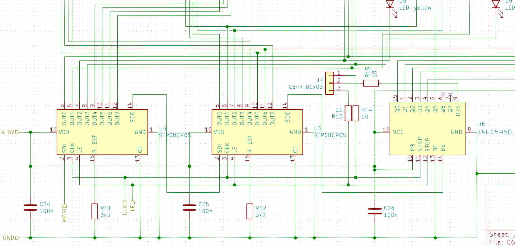

Es geht um eine Platine mit viel inaktiver Elektronik und mit
PIC18F45K50-I/PT-ND, an dem per 5V SPI eine Kette aus den folgenden
Slave-Komponenten hängt:
* 74LVC595AD (nicht im Schaltplan)
* STP08CP05MTR
* STP08CP05MTR
* 74LVC595AD

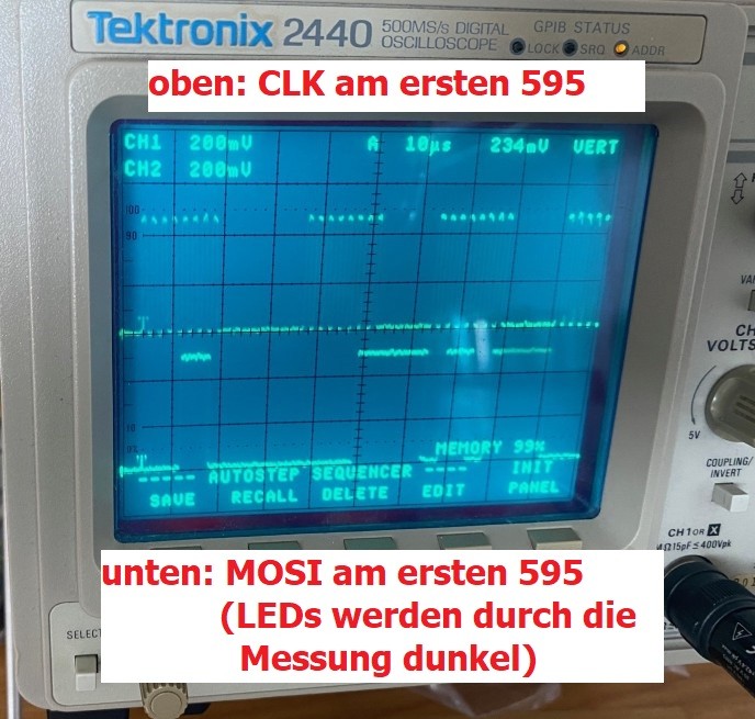

Als nächstes habe ich mit dem Oszi gemessen. Am ersten 595 kommen alle
Signale noch sauber an. Allerdings stelle ich hier bereits fest, dass
das angezeigte Muster komplett verschwindet, sobald ich mit dem Oszi
MOSI am 595 messe. Wenigstens ein Flackern bekomme ich zurück, wenn ich
parallel dazu noch einen Tastkopf an CLK hänge.
Was könnte hier passieren? Wieso beeinflusst Die Messung das SPI so
extrem, selbst bei niedrigen Geschwindigkeiten? Hat jemand so ein
Verhalten schon mal beobachtet?

> wenn ich parallel dazu noch einen Tastkopf an CLK hänge.
Was sieht der Tastkopf?
Mach doch mal direkt am CLK Pin des Senders einen 47 Ohm Widerstand in
die CLK Leitung.
OP #6759690
Der Tastkopf hat bereits 10MR. Das müsste reichen, oder nicht?

Von den 47R habe ich schon gehört. Würde das das "Ringen" bekämpfen?
Müsste man das Ringen am Oszi sehen? Ich habe in allen drei Signalwegen,
Clock, Daten und !LE bereits 10R reingesetzt - identisch wie beim
Schaltplan am Pin header. Sind 10 Ohm noch zu wenig?

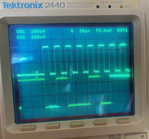

ah, du hast deinen Beitrag nochmal editiert. Was meinst du? der eine
misst CLK, der andere MOSI. Beide Signale sehen für mich in Ordnung aus.
Ich habe mich heute mal hingesetzt und ein paar Oszifotos gemacht.
Vielleicht sieht jemand von euch etwas darin...

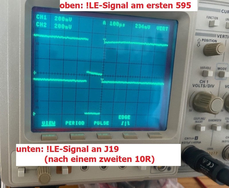

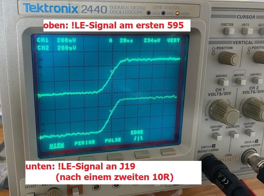

was mir einfällt: ich habe ja bereits 10R am PIC-Ausgang für !LE, Clock
und MOSI. Im Schaltplan oben im Eingangspost sieht man nochmal 10R für
!LE, Clock und MOSI vor J19 (für weitere Slaves). Aber !LE und Clock
sind ja bereits vom PIC aus limitiert. Müssen diese beiden Widerstände
am Ende raus? Angeschlossen ist zunächst noch nichts.

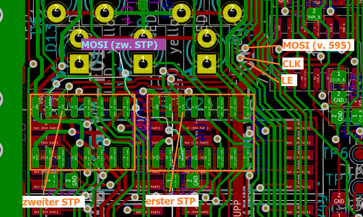

Masseproblem? Leider zeigst Du uns nicht den Schaltplan für das erste
Kettenglied. C24..C26 und der Block-Kondensator für den ersten '595 sind
(elektrisch!) dicht am IC und nicht irgendwo auf der Platine?
Im allgemeinen zum Debugging: erst das erste Kettenglied stabil zum
Laufen bringen, dann das zweite, usw.
Zeige kompletten Plan und PCB-Layout.

Ansicht CLK_vs_MOSI.jpg ist gut - besser wäre, nur 8 CLK-Takte auf der
x-Achse zu haben. Man kann dann das richtige Timing zueinander besser
abschätzen.
Edit: Wenn nur 2-Kanal-Oszi, dann zeige CLK und LE gemeinsam oder MOSI
und LE gemeinsam.

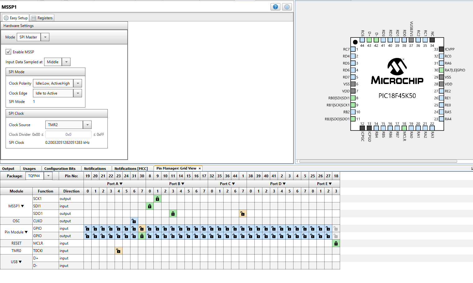

Ich würde mal schauen, ob die **SPI Modi** stimmen.
Mehr darüber :
https://de.m.wikipedia.org/wiki/Serial_Peripheral_Interface
https://www.electrodummies.net/de/msp430-spi-tutorial/
Werden Master und Slave mit dem gleichen Mode betrieben?
Mit welchem Mode wird der Master betrieben?
Stimmt der Mode nicht überein, dann verstehen sich Master und Slave
nicht.
Der wesentliche Unterschied besteht in der Ruhelage des Clocksignals.
In Clk_vs_Mosi.jpg ist die die Ruhelage des Clocks Low, also Mode 0 oder
1.
Um zu wissen ob Mode 0 oder 1, ist festzustellen ob die Daten mit der
ersten oder zweiten Flanke übernommen werden.

falschen Zeitbasis auf deinem Bild CLK_vs_MOS.jpg gerade diesen sehr
wichtigen Bezug nicht erkennen. Statt 10µs sollte dort besser 100µs oder
200µs stehen.

Zeige das Bild CLK_vs_MOSI.jpg nochmal detaillierter. Und zwar will ich
die Flanken von CLK und MOSI relativ zueinander sehen.
Zeige man einen Wechsel an MOSI von Low->High und einen von High->Low,
zusammen mit dem zugehörigen CLK Signal.

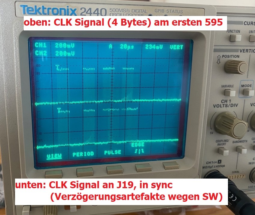

OP #6764804
Na ihr habt schon recht. Der Mode ist zwar in Ordnung, aber so 100%ig
passt passt noch nicht alles zusammen.
Ich habe nochmal einen Versuch mit drei Tastköpfen gemacht und 4 Bytes à
"0b10100101" durch die Kette geschickt. Getriggert ist durch LE,
dargestellt werden MOSI und CLK.
Am ersten 595 kommt das Signal aus dem PIC sauber an: Während der
negativen Flanke wird SDI gesetzt und dann die Werte an der positiven
Flanke übernommen (A.jpg).
Der Ausgang vom 595 ist da ein bisschen anders (B.jpg). Nur bei
positiven Flanken schaltet die Datenleitung um. Da könnte es jetzt also
sein, dass der nachfolgende STP08CP05MTR beim ersten Clocktick bereits
die "0" sieht, wenn er der SDI-Eingang zu schnell schaltet.
Ich hätte eigentlich erwartet, dass das unkritisch ist, da CLK ja
schneller ankommen müsste, aber ich habe immer noch ein Fehlerbild am
zweiten STP, also dem dritten Modul in der Kette.
Trotz ca 10cm zwischen den beiden Komponenten, habe ich den ersten STP
jetzt zwar ziemlich eindeutig unter Kontrolle. Da leuchten wie erwartet
vier LEDs.
Am zweiten STP leuchten allerdings nur drei - und das obwohl das Bild am
Oszi hier ebenfalls aussieht wie B.jpg - und prinzipiell alle LEDs
leuchten könnten - und der auch geometrisch im Layout einfach "hinten
dran hängt".

an ein paar ns hin oder her hängt.
Es lässt sich also nicht leugnen, dass das Einlöten von 100R zwischen
dem 595 und dem ersten STP etwas gebracht hat. Man kann natürlich
argumentieren, dass die Leitung ein Kondensator ist, und man mit dem
Widerstand ein RC-Glied baut, das das Signal etwas verzögert. Aber der
Effekt sollte doch minimal sein - irgend eine Überlegung fehlt noch.

A. S. schrieb:
> Getriggert ist durch LE, dargestellt werden MOSI und CLK.
Die Schieberegister (beide Typen) übernehmen die Daten bei der
steigenden Taktflanke. Im Bild A sieht alle prima aus, die Daten sind
lange vor und lange nach der steigenden Flanke stabil.
Im Bild B ändern sich die Daten immer zusammen mit der steigenden
Taktflanke. Dass das dahinter folgende Schieberegister damit nicht
funktioniert, ist ziemlich klar.
Ich denke, du hast da den falschen Ausgang verwendet. Für die Verkettung
von Schieberegistern haben beide Typen einen speziellen Ausgang, den
musst du nehmen.
Leider hast du den Schaltplan vom wichtigsten Teil (rund um den ersten
74HC595) nicht gezeigt.
