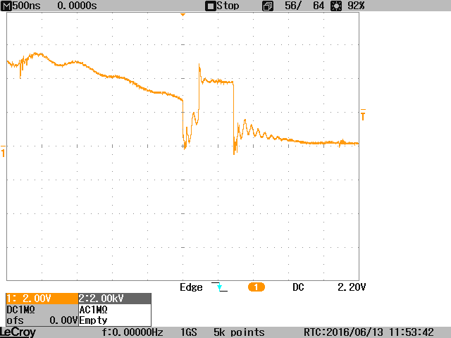

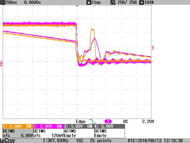

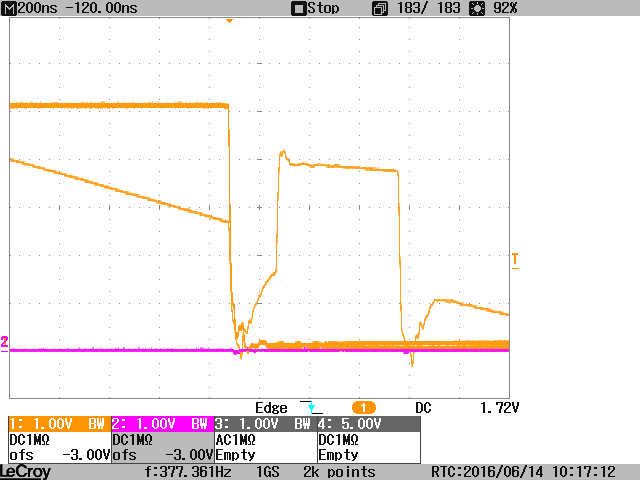

Ich hatte mal einen, wenn gleich einen etwas anderen Typ im Einsatz als
Pegelwandler für OneWire von 3,3V auf 5V (Open Drain). Dort hat ein IC
eine relativ langsame, fallende Flanke erzeugt, ich glaube um die 1us.
Dabei kam es zu parasitäen Schwingungen, welche die Kommunikation
gestört haben. Und ja, der IC war nach bestem Wissen und Gewissen
verbaut, Entkoppelkondensator, gescheites Layout etc.

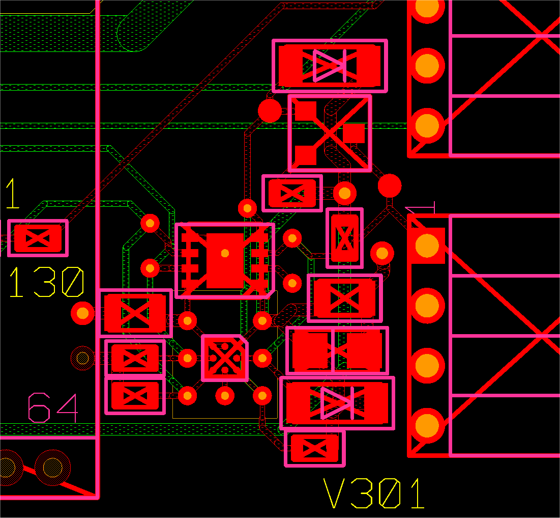

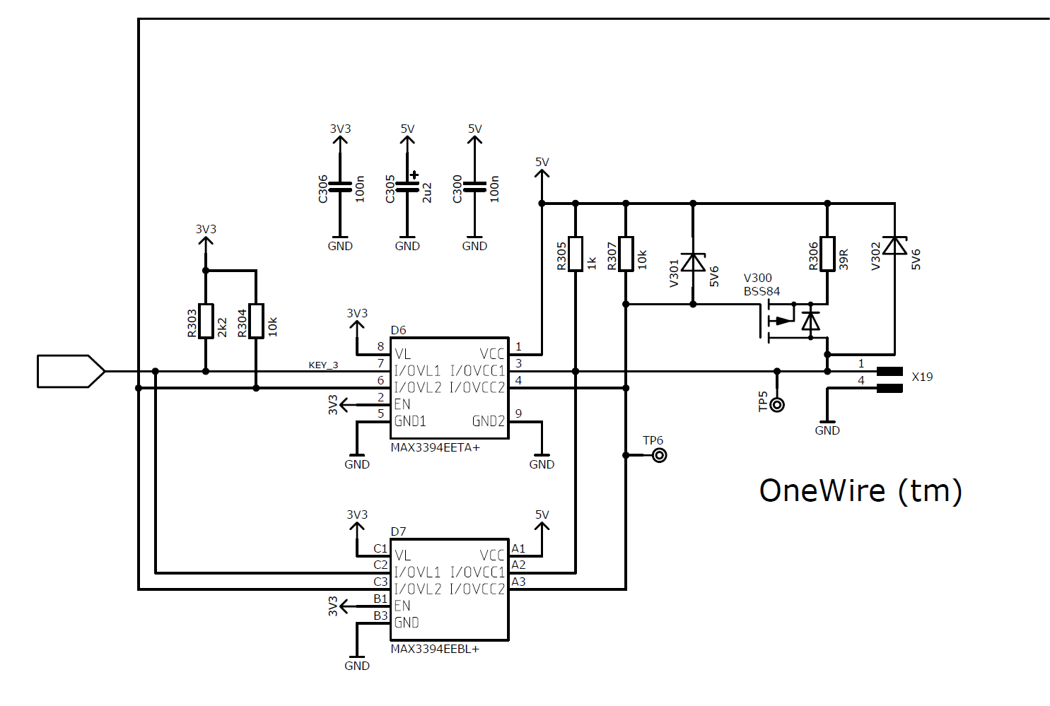

#6828127
OK, ich habe meine Dokumente von damals gefunden. Es war ein MAX3394.
Schaltplan und Layout siehe Anhang. Die langsamen, fallenden Flanken auf
der 5V Seite brachten den zum Flattern. Logischerweise ist immer nur
einer der beiden ICs bestückt, in der Praxis war es der im größeren
TDFN-EP Gehäuse.
Als Ersatz hab ich einfach die bekannte Schaltung mit einem MOSFET ala
BSS138 benutzt, die lief dann problemlos.
