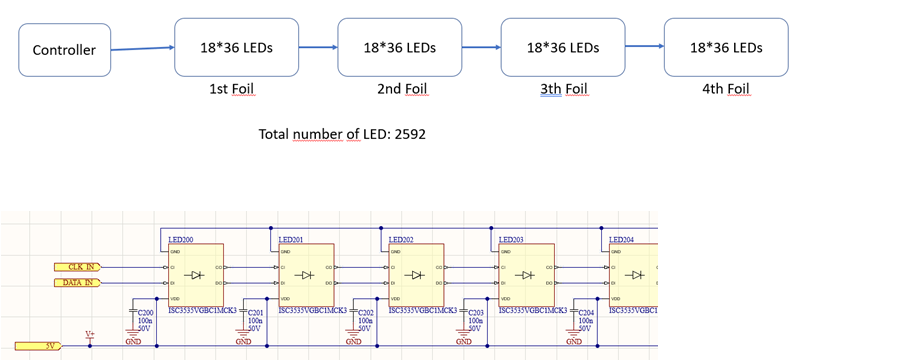

ich verwende das oben genante SPI-LED als Ansteurung für Panele.
Ich habe ein Prototype entworfen der über RS485 Transceiver (ein
Transceiver für Clock und ein Transceiver für Data) die Daten an LED
ansteuern.
Beim Inbetriebnahme mit 0,5Mbps; 1Mbs bin ich in der Lage 4*(18*36)
=2592 LED anzusteuern.
Sobald die Frequenz auf 2Mbps, 3Mbps oder 4Mbps funktioniert die Panele
nur Teilweise (Beschreibung in PDF hinzugefügt).
Mir is bei der Abmessung aufgefallen, dass das Duty Cycle (hier 50%) des
Clock-Signale immer geringer bis auf null geht. Wie kann ich es Lösen?
Ich habe das Duty Cycle des Clock auf 70/30% eingestellt. Aber Der Duty
Cycle (on Zeit) hat sich immer erhöht bis auf 5V.
Ich habe außerdem auf dem Clock an bestimmten Zeile einige Pullup
Widerstände eingebaut, zwar hat sich die Flanke verbessert, aber ich
immer noch nicht 2592 LEDs mit 4Mbps ansteuern.
Ich würde mich auf alternative Lösung freuen.
Gibt es spezielles IC für SPI-Clock oder allgemein, die ein Signal
bekommt und es umwandelt auf 50% Duty-cycle und spezielles mit Aufbau
von SPI Protokoll?
Ich danke Ihnen für Ihre Mühe im Voraus.

Ich habe ein Daisy Chain.
Heute habe ich natürlich versuch der Input clock vom ersten LED an LED
an der Stelle 486. Da ging es Problemlos bei 4Mbps. Ich werde morgen bei
4 Panel probieren und schauen.
Kerkos gab es an jeweilige LED und sollte nicht das Problem meiner
Meinung nach, als die Spannung nich eingebrochen wurde.
Wäre 2592/n ein Ansatz und wird dadurch die Datensynchronisierung nicht
leiten? Es gibt Delay in Clock Messung an jeweilige LED.

Sehe ich auch so. Die Dimensionierung von  4 * (18*36) = 2592 LED in
einer Kette ist EXTREM! Und hier ist die Durchschleifung des Taktes
sogar eher kontraproduktiv, denn jeder Buffer verzerrt das
Tastverhältnis, und wie man sieht, alle in die gleiche Richtung.
Lösung.
Die vier Stränge parallel ansteuern. Das macht die Sache auch nicht
langsamer, denn die Anzahl der Bits bleibt ja gleich. Mittels externem
DeMux ala 74HC157 geht das auch mit dem Hardware-SPI.

Das haben wir schon daran gedacht. Die Idee war auch auf jede Panel ein
kleines µC zu bauen, das nur ihr Daten ausschneidet und der rest an der
nächsten Panel weiterleiten.
Aber dafür brauchen wir extra Kabel (3*2) statt nur 1*2. Dies die
Integration noch komplizierte und auf die Panele haben wir nicht genug
Platz.

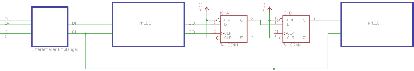

#7049954
OK, was auch möglich wäre, ist eine aktive Regenerierung von Takt und
Daten nach X LEDs. D.h. man braucht eine kleine Schaltung, welche die
Daten mit dem Ausgangstakt der letzten LED einliest und mit dem
frequenzgleichen, jedoch "frischen", nicht verzerrten Takt wieder
ausgibt. Das kriegt man mit einem kleinen CPLD hin, ggf. auch diskret,
vielleicht auch mit einem clever programmieren uC. Dann braucht man nur
die bisherigen zwei Signale zum Panel.
Den "frischen" Takt kann man direkt vom Paneleingang nehmen. Man muss
nur die Phasenverschiebung der beiden Takte berücksichtigen, dafür
braucht man ein Mikro-FIFO mit vielleicht 2-4 Bit. Vielleicht reicht
auch eine Trickschaltung mit einem Schieberegister und ein paar
FlipFlops. Siehe Anhang.
