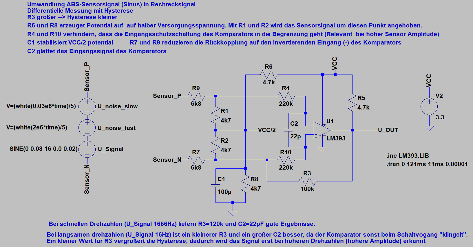

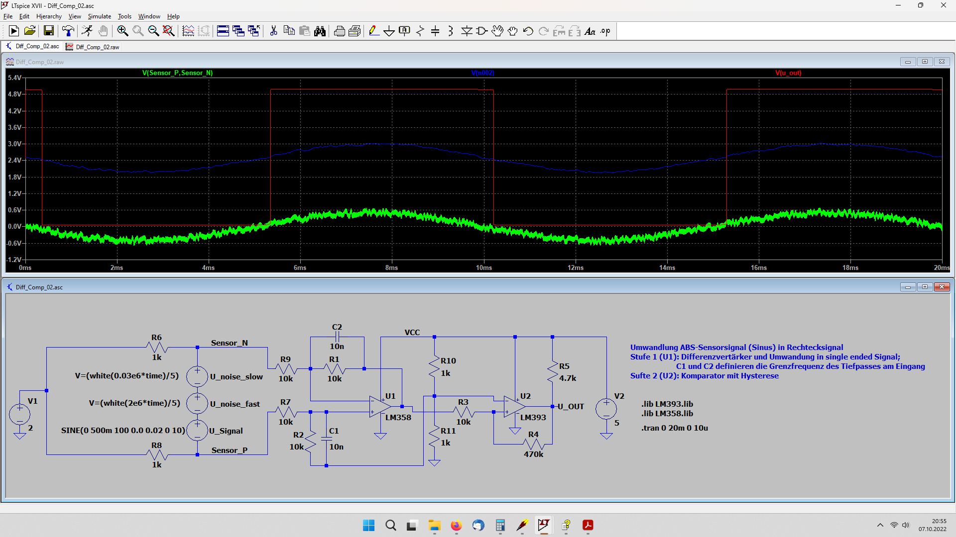

Guten Tag,

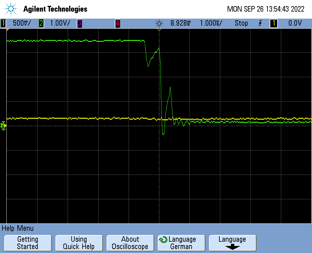

ich habe einen Induktiven ABS-Sensor aus dem Automobilbereich, welcher
mithilfe eines Impulsrads eine Sinusförmige Spannung liefert. Dabei ist
die Frequenz und die Amplitude Drehzahlabhängig. Es sind 100 Impulse pro
Umdrehungen auf dem Rad und das ganze soll bis 1000 Umdrehungen pro
Minute funktionierten, d.h. bis 1666 Hz. Das Signal steigt von 0 bis ca.
17V bei 3000 Umdrehungen pro Minute. Dieses Signal möchte ich in ein
Rechtecksignal umwandeln, um die Impulse zu zählen. Das Signal soll
zudem differentiell gemessen werden, damit sich Störungen auf beide
Adern auswirken und somit keine Auswirkungen auf die Differenz am
Eingang der Schaltung haben.

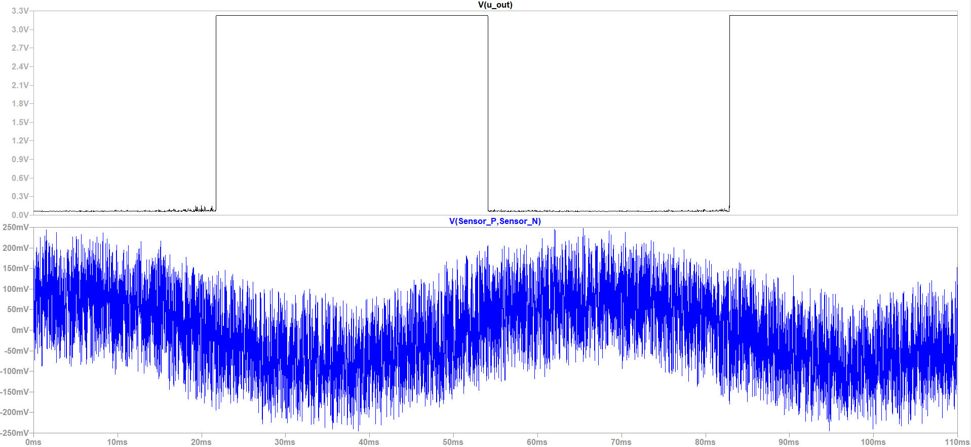

In LTspice habe ich die angehängte Schaltung entworfen, welche auf einem
Schmitt-Trigger mit dem LM393P basiert und in der Simulation sehr gute
Ergebnisse liefert wobei auch ein sehr verrauschtes, schwaches Signal
zuverlässig erkannt und gewandelt wird. In LTspice sind die funktionen
der einzelnen Bauteile mit Kommentaren beschrieben.

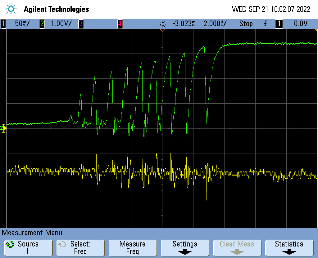

In der Praxis funktioniert die Schaltung prinzipiell und erkennt das
Signal. allerdings sehen die Schaltvorgänge unschön aus, siehe
Oszi-Aufnahmen (scope_0 und scope_1).
Nun meine Frage als Elektronik Einsteiger an die Erfahreneren unter uns,
woran könnte das liegen, bzw wie könnte man das verhalten der Schaltung
verbessern?
Meine Vermutung ist aktuell in der langsamen Schaltzeit des LM393 (laut
Datenblatt Response Time von 1,3us), sodass während des Schaltvorgangs
die Rückkopplung des noch nicht vollen Pegels am Ausgang auf den
positiven Eingang des Komparators eine niedrigere Hysterese bewirkt.
Damit wäre die Schaltung während des umschaltens empfindlicher gegen
Störungen.
Während dem Durchstöbern von Datenblättern ist mir aufgefallen, dass ich
wohl die zulässige Eingangsspannung des Komparators unterschreite, da
ich ins Negative gehe, obwohl ich Ground für die Negative
Versorgungsspannung nutze. Ist das problematisch, bzw. wie wird das in
der Praxis umgangen, da man mit Single-Supply ja oft auf dieses Problem
stoßen wird?
Viele Grüße
Joe

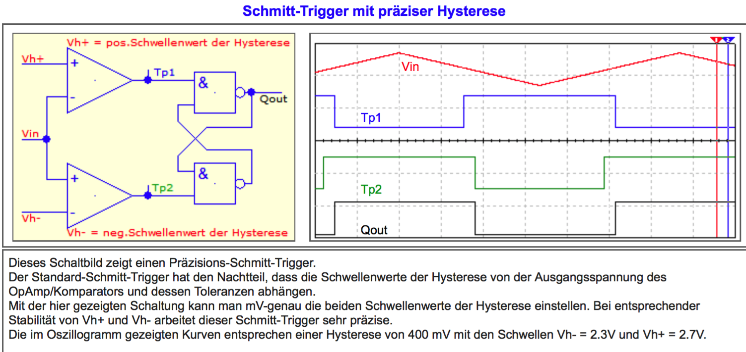

Der 393 ist zu langsam. Es gibt weitaus schnellere Komparatoren und
davon genügend... ;-)
 U.Bangert beschreibt das Problem in seinem PDF:
http://www.ulrich-bangert.de/AMSAT-Journal.pdf
Siehe auch obige Grafik daraus..

#7203503
Ich habe ausversehen die falsche LTspice LIB Datei angehängt, hier
nochmal die richtige.
Zudem ist mir aufgefallen, dass das unterschreiten der
Versorgungsspannung erstmal (bei niedrigen Drehzahlen = kleine Amplitude
des Sinus) kein Problem darstellen sollte, da der Sinus ja auf halbe
Versorgungsspannung (ca. 1,7V) angehoben wird.

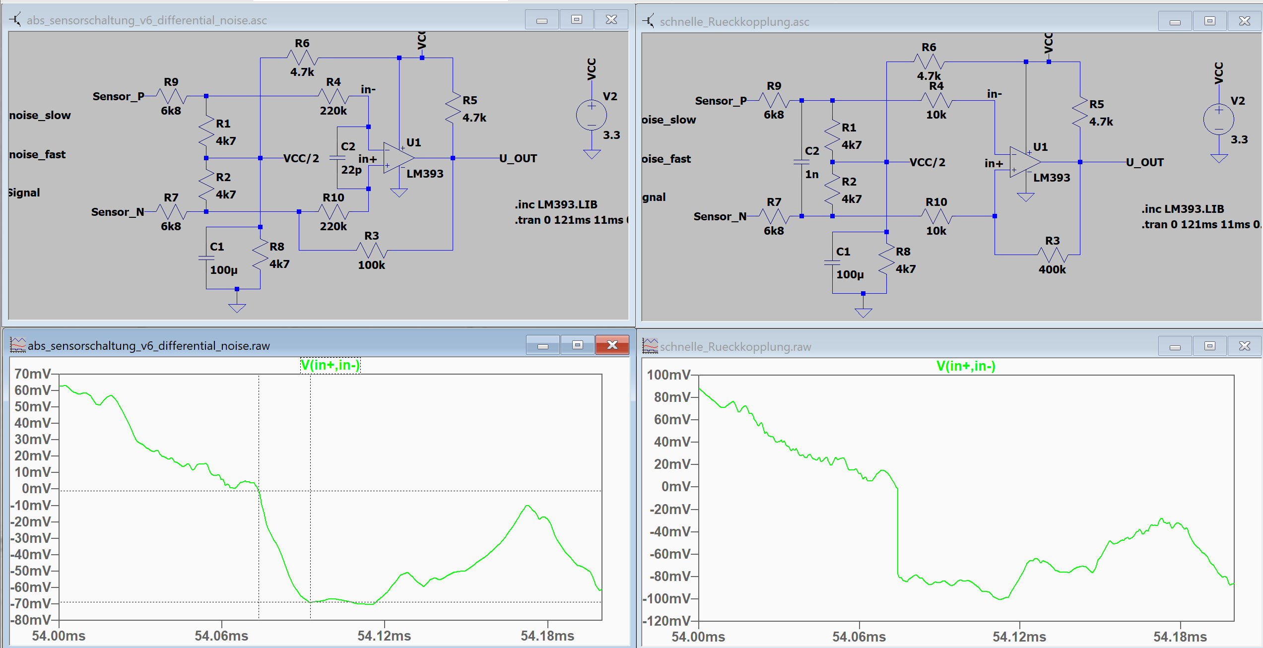

Gast #7203541
Du selbst bremst die Wirkung der Hysterese doch durch den Filter am
Eingang des Komparators aus (R10, C2), der nicht nur das Rauschen
sondern auch die Wirkung der Hysterese filtert. Schau dir in der Simu
mal direkt am Eingang des LM393 aus, wie die "Hysterese-Flanke" beim
Schalten des Ausgangs abgeflacht wird. Dadurch bleibt der Eingang des
LM393 unnötig lang im "gefährlichen" Bereich und der Komparator kann
flattern.
Wie wäre es, das Noisefilter weiter nach vorne zu legen (direkt hinter
R7, R9), von dort z.B. über 10kOhm zu den Eingängen des LM393 zu gehen
und die Hysterese erst hinter diesen 10kOhm einzuspeisen (so dass die
Hsystereseflanke nicht von der Filterkapazität ausgebremst wird)?

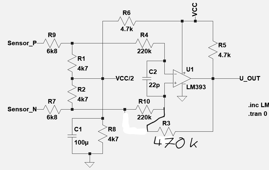

(Firma: Autotronic) #7203552
Den Widerstand R3 sollte man direkt an den nichtinvertierenden Eingang
schalten, damit die Hysterese besser wirkt. Dann darf R3 sogar von 100k
auf 470k vergrößert werden.

Gast #7203586
Deine Hysterese ist in Relation zur Rauschamplitude zu klein. Reduziere
erst einmal die Rauschamplitude bevor du auf den Schmitt-Trigger gehst.

joe schrieb:
> ...wobei auch ein sehr verrauschtes, schwaches Signal
> zuverlässig erkannt und gewandelt wird...
Das Bild im Eingangsbeitrag ist (d)eine Simulation.
Urausch = ca. 300mV-SS und Usig = ca. 150mV-SS
Wie sieht die tatsächliche Praxis aus (Messung)? Ist da das Sensorsignal
auch im Rauschen versteckt?
Simulationen bringen nichts, wenn man sie mit kaum/nicht vorhandenen
Parametern durchführt. Es sei denn, solche enormen Störungen werden von
vorn herein als Randbedingung zwingend vorgegeben.
Gast #7203678
Laut Oszi-Messung im Eröffnungsbeitrag scheint in der Realität das
Verhältnis von Signal zu Rauschen/Störungen günstiger als in der Simu.
Der TO wollte wohl in der Simu wohl "auf Nummer sicher" gehen.
Im Anhang ist rechts mal eine Umsetzung dessen, was ich in
Beitrag "Re: Elektronik Sinus zu Rechteck, unsauberer Schaltvorgang" als alternative
Schaltung beschrieben habe. Filterzeitkonstante und Größe der Hyterese
sind ähnlich zur Originalschaltung (links) gewählt. Der Ausschnitt der
Simu zeigt in beiden Fällen den Bereich um denselben Schaltvorgang.
In der Originalschaltung braucht die Flanke der Mitkopplung rund 20µs,
ehe sie am Eingang des LM393 voll wirksam wird. Das ist nicht durch die
Schaltgeschwindigkeit des LM393 begrenzt sondern durch den Tiefpass, der
auch für die Mitkopplung wirksam ist.
Dagegen wirkt die Flanke der Mitkopplung in der umgebauten Schaltung
"sofort" (hier ist die Flankensteilheit wirklich durch die
Schaltgeschwindigkeit des LM393 begrenzt).
Außerdem sehen die Eingänge des LM393 nicht mehr eine gar so große
Quellimpedanz, was sie ein Stück weniger empfindlich auf Einkopplungen
macht.

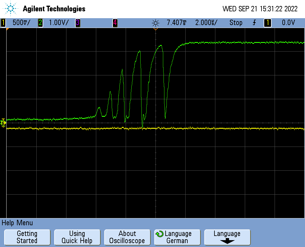

#7203691
Danke dafür! Ich werde das mal so aufbauen und testen. Ich berichte dann

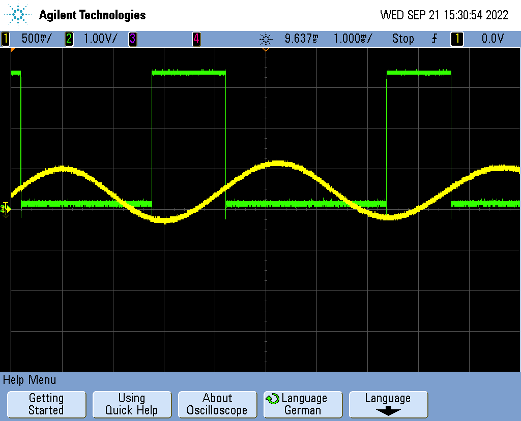

#7203729
Ich habe meine Schaltung jetzt umgebaut (wie von Achim S. vorgeschlagen)
und es sieht schon besser aus, siehe Anhang.
Ist jetzt wohl noch eine weitere Verbesserung mit einem schnelleren
Komparator zu erwarten?
Kennt jemand einen schnelle(re)n, der mit dem LM393P (PDIP-8)
Pinkompatibel ist?
Gast #7203784
wie schon geschrieben wurde: eher nicht. ein schnellerer Komparator wäre
ggf. auch "giftiger", was das Flattern angeht.
wie schaut es denn mit deinem Aufbau aus? ist die Versorgungsspannung
Nähe bei den supplypins mit einem Kondensator gepuffert?
#7203821
> Pinkompatibel ist?

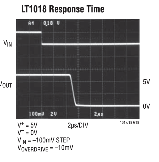

Nebenbei: Deine Flanken sind noch nicht das, was man für eine
Weiterverarbeitung wirklich brauchen kann.. Wenn du mit HC-MOS zählen
möchtest, sollte die Fl.-Steilheit <=500 ns sein und vor allem keinen
zusätzlichen Zacken drin.
Die könnten (beispielhaft) wie im Anhang aussehen.. ;-)
Der LT1018 ist übrigens pinkompatibel und mit längerer response time,
aber ausreichend für deine Frequenz.
Ein Schmitt-Tr. danach wäre gut, wie Erich bereits sagte.
Schnellere Komps haben natürlich steilere Flanken, sind aber giftiger
(s. Achim).

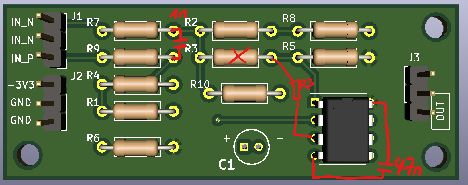

#7203863
Achim S. schrieb:
Da besteht mit Sicherheit noch Verbesserungspotential. Ich hatte noch
keinen Kondensator, der die Versorgung puffert.
Habe jetzt einen 47nF Kondensator zwischen Vcc und GND des LM393
gelötet. Das hat aber leider keine Verbesserung gebracht.

Gast #7203977
Schade.
Einen Versuch wäre vielleicht noch Wert, ca. 47pF parallel zu R3 zu
schalten. Das hätte zwar schon einen gewissen Pfrimelcharakter. Aber
falls es helfen sollte wäre ich mir nicht zu schade dafür ;-)
Ach ja, und nochwas: der LM393 hat ja zwei Komparatoren in einem IC.
Benutzt du beide oder ist einer von beiden nicht aktiv?
Falls einer nicht benutzt wird, darf der auf keinen Fall undefiniert vor
sich hinfloaten. Die Eingänge müssen so geschaltet werden, dass der
Ausgang einen definierten Pegel annimmt.

LM393 sind tendenziell instabil im Übergangsbereich. Die Koppelkapazität
vom Ausgangspin zum benachbarten inv Eingangspin - in Verbindung mit
internen Phasendrehungen- sind das Problem. Es hilft, den inv Eingang
möglichst niederohmig - am besten mit einer Kapazität >100pF gegen GND -
zu betreiben.
#7204352
Ich werds ausprobieren :)
Bisher hängt der einfach in der Luft, werde ich auch mal versuchen.
Danke für die Tipps!

Leider ist meine Schaltung durch die Anforderung, dass differentiell
gemessen werden soll und nicht gegen Masse so aufgebaut, dass der Inv
Eingang nicht niederohmig an Masse hängen kann.

Ich habe jetzt den zweiten Baustein so verdrahtet, dass  am Ausgang ein
sicherer Low-Pegel vorliegt.
Das hat leider nichts an dem Schaltverhalten geändert.
Den Lowpass habe ich jeweils mit Grenzfrequenz 2kHz (12nF) und 1kHz
(22nF) getestet, aber auch das hat mein Problem nicht verbessert.

Gast #7214490
Die Beiträge habe ich überschlagen und erscheinen mir alle etwas zu
kompliziert gedacht.
Die 1. Hälfte des LM393 würde ich als Differenzverstärker beschalten und
danach über einen RC-Tiefpass die 2. Hälfte als Komparator betreiben.
Das Eingangssignal sieht mir danach aus, als ob HF überlagert wäre.
Läuft irgendwo in der Nähe ein Schaltnetzteil/Schaltregler? Schlechte
Masse vom Oskar? Fliegender Aufbau?
Vom Sensor kommt das bestimmt nicht.
Das Schwingen des Komparatorausgangs ist wohl der Beschaltung des LM393
geschuldet. Mit zunehmender Amplitude der Schwingung nimmt die
Periodendauer zu. Die steigende Flanke ist zudem flacher, wohl wegen des
Pullup-Widerstandes.
Das nur nebenbei.

joe schrieb:
> Guten Tag,
Nö. 1000 U/min = 16,6Hz
Naja, aber einen ECHTEN, DIFFERTNENTIELLEN Komparator baut man anders.
R4 und R10 sind fragwürdig. Erstens braucht die keiner, denn die
Eingänge können von V-- bis V++-1,5V laufen und wenn doch, dann sind die
zu hochohmig.
Tja ;-)
> verbessern?
Wenn es denn WIRKLICH differentiell arbeiten soll, muss man die
Schaltung auch ECHT differentiell aufbauen. Incl. Hysterese. Aber da
müßte ich jetzt auch erst mal schauen, wie das im Detail funktioniert.
Was ist daran langsam, wenn man 16Hz Signale messen will?
> Störungen.
Unsinn. Entweder ich habe ausreichend Hysterese, ggf. auch nur
AC-gekoppelt, oder eben nicht.
Ja.
> stoßen wird?
Kommt drauf an.

Ich würde es so machen, siehe Anhang.
Klassischer Differenzverstärker, der wirkt auch gleich als Filter.
Dahinter ein klassischer Schmitt-Trigger. Funzt prima, sollte auch
in der Realität klappen. Durch den Differenzverstärker kann man das
Ausgangssignal  sehr leicht auf die virtuelle Masse verschieben, damit
kommt man ohne negative Versorgungsspannung aus.
Einen ECHTEN, DIFFERENTIELLEN Komparator hab ich beim schnellen googlen
nicht gefunden. Ist schon recht exotisch, vor allem als diskrete Lösung.
Darum lieber die Zweiteilung der Aufgaben.

Du hast 2 Drähte, die durch eine gestörte Umgebung gelegt sind, und
gehst damit hochohmig in deine Schaltung rein, und das soll dann
funktionieren?
Ich würde erstmal das ganze niederohmiger machen. Die Impedanz muß so
niedrig sein, daß idealerweise das Tachosignal das stärkste ist. Und
nicht WLAN, wireless charger, Waschmaschine oder sonstwas noch mit
gemessen wird.
"Die 1. Hälfte des LM393 würde ich als Differenzverstärker beschalten
und
danach über einen RC-Tiefpass die 2. Hälfte als Komparator betreiben."
Nein, einen KOMPARATOR wie den LM393 kann man NICHT sinnvoll und stabil
als
Linearverstärker betreiben! Bestenfalls anders herum einen LM358 als
Komparator, bei 1,6kHz wird der vermutlich schnell genug sein, trotzt
Sättigungseffekten.
