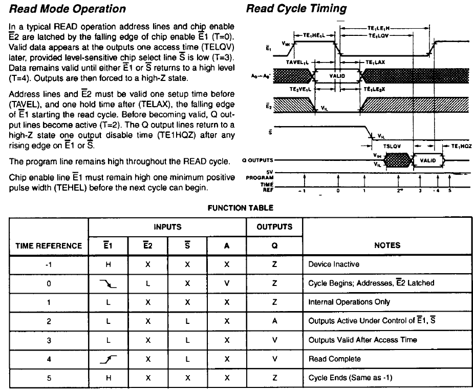

Hallo, Ich möchte mit einem Arduino Mega ein Intersil/Harris 6654A EPROM auslesen (512x8). Der hat 2xCE und 1xCS.
https://deramp.com/downloads/mfe_archive/050-Component%20Specifications/Harris/Harris%20IM6654.pdf
Ich habs mal versucht aber der dump sieht falsch aus (viele FF und 00). Eine vermutliche 0 ist eine 1. 60ns sind weniger als 1 cycle. Geht das nur mit direct port manipulation? Vielleicht hab ich auch falsch angeschlossen.
Ich verstehe auch das Datenblatt nicht ganz. VDD is 'normally' tied to VCC.
Data remains valid until 'either' CE1 or CS returns to a higher level.
Address lines and CE2 must be valid one setup time before TAVEL and one hold time after TELAX.
CE1 must remain high one minimum positive pulse width before the next cycle can begin.
Vielen Dank im voraus!
Das ist die Zeit die es dauert bis nach dem Anlegen einer Adresse bzw. dem enabled die Daten auf dem Datenbus stabil sind. Für dich also quasi die Mindestzeit die du warten musst bevor du die Daten einlesen kannst. Du kannst aber auch beliebig länger warten. Dauert dann halt einen Moment länger bis du alle Daten ausgelesen hast, bist dafür aber auf der sicheren Seite.

Armin schrieb:
Was bedeutet normally tied?
"wird für den normalen Betrieb verbunden mit", also abgesehen von exotischen Experimenten immer.
Was bedeutet either im 2. Satz. Kann man sich da eins aussuchen?
"die Daten sind gültig, bis einer der beiden..." Beide Leitungen müssen zum Lesen auf Low sein, sobald eine der beiden es nicht ist, werden die Daten ungültig.
Dass VCC und VDD in einer normalen, typischen Anwendung das gleiche Potential (+5V) haben. Wenn man Bock drauf hätte, gäbe es spezielle Anwendungen, bei denen zwei verschiedene Spannungen sinnvoll sein könnten (VDD ist die Spannung der Ausgangstreiber, VCC die Versorgung der Logik. Steht im DB). Ist für dich aber eher irrelevant.

#7390939
Entscheidend aber ist: Änderungen an Adressleitungen werden erst mit einer fallenden Flanke an E̅1̅ übernommen.
Das heißt, für jedes zu lesende Byte ist wie folgt vorzugehen:
1: E̅1̅ auf high 2: Adresse anlegen 3: E̅1̅ auf low 4: (nach einem Moment Innehalten) Daten einlesen 5: bei 1: weitermachen

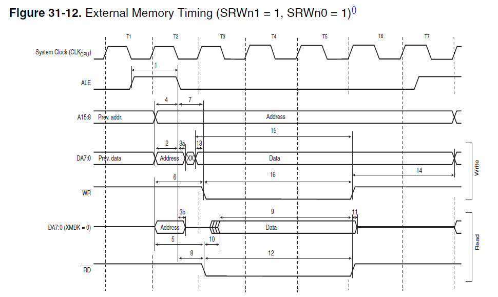

H. H. schrieb:
Was ein Stolperstein sein könnte: /CE1 ist flankensensitiv.
Der ATmega2560 hat doch ein externes Memoryinterface, da kann man einfach den Chip direkt anschließen. /CE1 geht an ALE, d.h. das Latch ist schon im Chip, einen extra 74HC573 braucht man nicht. Q7..0 werden mit A7..0 an AD7..0 der AVR angeschlossen. /S geht an /RD des AVR. /CE2 an GND, A8 an A8 Nicht vergessen, das externe Memoryinterface einzuschalten. Falls der AVR zu schnell ist, kann man noch den Clock-Prescaler einschalten. Und dann einfach nur auslesen, z.B. von extern in den internen SRAM kopieren.

Harald K. schrieb:
Das wird er wohl sein, bei 300 bis 600 nsec Zugriffszeit ...
Mit Prescaler 256 und 3 Waitstates bei 16MHz dauert der Lesepuls 256 * 3 / 16MHz = 48µs Sollte also dicke reichen. Siehe ATmega2560 Datenblatt: Figure 9-6. External Data Memory Cycles with SRWn1 = 1 and SRWn0 = 1
Man kann den CPU-Prescaler einschalten, die Daten in den RAM kopieren, dann den Prescaler wieder ausschalten und die Daten per UART senden.

Wahrscheinlich nur eine Kleinigkeit. Ich vermute dass es irgendwie am Timing liegt (chip und/oder Arduino).
Ich habe einen Intersil 6654 AI. Der hat andere Zugriffszeiten. Ich weiß nicht, ob diese beim Auslesen eine Rolle spielen, aber ich sehe die Charakteristika gar nicht im Code.
TE1LE2X Chip Enable Hold time minimum 60 ns E1 Pulse Width (Negative) min 300 ns Sowie aber auch andere max Werte wie OE time max 60 ns.
Und für High Speed Zugriff braucht der 10V (Seite 1) oder sehe ich das falsch?
(Firma: Schweigstill IT) Persönliche Seite #7399186
Armin schrieb:
Ja, wenn ich die Wahl habe, dann funktioniert es nicht.
Exakt so ist es.
Aber der Code ist ja nicht gänzlich falsch.
Wenn Du weiterhin solch ein Geheimnis aus Deinem Programmcode machst, kann ihn niemand überprüfen. Deine bisher völlig durcheinandergewürfelten Codeschnipsel lassen keine Aussage zu. Und insbesondere kennen wir auch nicht Deinen Aufbau, d.h. welche Pins miteinander verbunden sind, und vor allem auch nicht Dein Stromversorgungskonzept.
Nein, nicht der Chip oder der Arduino sind daran schuld, sondern ausschließlich DU selbst. Bei normalem Portgeklimper per Firmware dürfte es Dir allerdings kaum gelingen, ein Timing zu erzeugen, das zu schnell für das EPROM wäre. Und außerdem könntest Du ja ggf. mittendrin auch explizite Verzögerungen einbauen.
Beim Erzeugen des Timing per Firmware spielt das nahezu überhaupt keine Rolle. Außerdem müsstest Du das ja schon längst mit einem Oszilloskop oder Logikanalysator geprüft haben. Warum verheimlichst Du auch schon wieder solche Bilder/Fotos/Screenshots/Tabellen?
Das sind alles nur die zugesicherten maximalen Latenzen des EPROMs. Jede langsamere Ansteuerung ist zulässig.
So sieht es aus. Bei 10 V ist aber Dein Arduino hinüber. Außerdem ist das aus den genannten Gründen nicht erforderlich.
