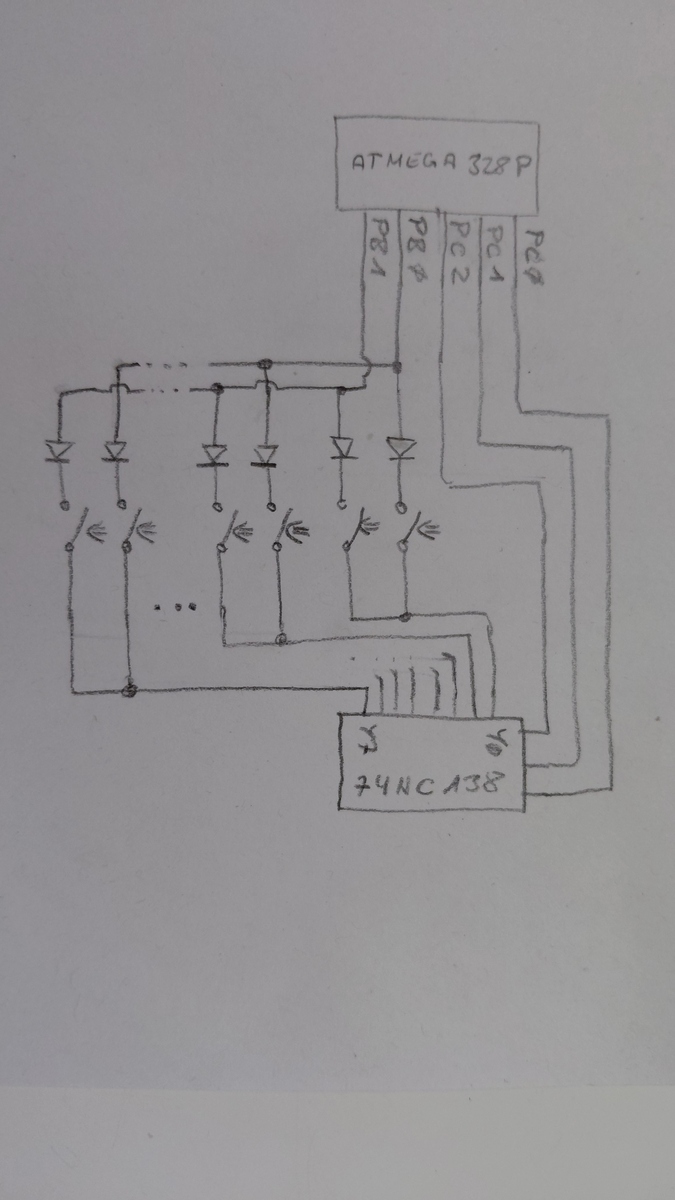

Moin,
ich nutze den 3-8 Decoder 74HC138N (DIP16 Gehäuse), um den Zustand von 16 mechanischen Tastschaltern mit einen Atmega328P zu verarbeiten. Der Decoder ist notwendig, weil ich nur 5 Anschlüsse am Atmega328P frei habe.
Schaltung:jeweils 2 Taster liegen an einem Ausgang (Y0 bis Y7) des Decoders, und jeweils 8 Taster sind zu einer Bank zusammen gefasst. Jeder Taster ist mit einer Diode gegen Übersprechen geschützt. Siehe Skizze, Sorry für die Handzeichnung, musste gerade schnell gehen.
Ich nutze PC0, PC1 und PC2 als Digital Output für die Adressleitungen (A, B und C am Decoder) sowie PB0 und PB1 als Digital Input mit internen Pull-Ups für den Anschluss der zwei Taster-Bänke.
Das funktioniert auch. Allerdings muss nach dem Umschalten der Decoder Ausgänge eine Zeitverzögerung einbauen, bevor die Taster-Zustände sicher gelesen werden können. Was mich etwas verwirrt, denn die Propagation Delay Time des 74HC138 liegt beim Betrieb mit 5V und Raumtemperatur immer unter der Cycle Time des Atmega (16MHz -> 62,5ns). Konkret muss ich 4 Cycle Times nach dem Wechsel der Adresse warten, erst dann sind die adressierten Schalter auch auf GND gesetzt. Ich hätte erwartet, dass ich nur eine Cycle Time warten muss.
Wo liegt mein Denkfehler?
#8028316
An PB0 und PB1 müssen die schwachen internen Pullups die Leitungskapazität aufladen bei einem L-H Übergang (der letzte Taster war gedrückt, der nächste ist es nicht). Die haben so 30kOhm, bei 10pF Leitungskapazität (schnell zusammen in so einer Matrix) sind das schon 300ns Zeitkonstante.
Nutze externe Pullups von 2-5kOhm dann sollte das passen.
An der unendlichen Geschwindigkeit des Strom bei der Ausbreitung durch den Decoder in die Dioden und Schalter. :D Und da ist ja auch (k)ein Pullup und vollkommen irrelevante Leitungskapazitäten im Weg. Plus das der Prozessor schneller die Befehle abarbeitet, als die IO funktioniert: Das lesen des Eingangs aus dem Befehl n+1 passiert extrem knapp vor dem schreiben des Ausgangs im Befehl n. Das ist einfach die Füsick, die dir da reinspielt.
Zu den angenommenen 10pF Leitungskapazität (zzgl. Eingangskapazität) kommen dann noch die Sperrschichtkapazitäten der jeweils 8 Dioden (bei 1N4148 bspw. noch gut 30 pF).
Lies die Werte doch unmittelbar BEVOR du die Adresse am Decoder änderst. Dann kannst du die Umschaltzeit anderweitig nutzen. Sinnvollerweise reicht es doch, alle paar Millisekunden nach den Tasten zu gucken, d.h. du hast alle Zeit der Welt.

Lesen unmittelbar vor dem Setzen der neuen Adresse: hab ich zwischenzeitlich gemacht, geht auch. Mir ging es bei der Frage eher um das Verständnis (und ich hätte selbst auf die genannten Einflüsse kommen müssen...).
Mit externen 3,3k Pull-Ups reduziert sich die Verzögerung auf 2 Zyklen. Schick. Was die Kapazitäten angeht: Das 74HC138 Datenblatt gibt die Propagation Time bei einer kapazitiven Last von 50pF an, das hatte mir auf den ersten schnellen Blick gereicht. Tja.
Schieberegister anstatt 3-8 Decoder: geht auch, und 16 Dioden gegen ein IC einzutauschen ist eine überdenkenswerte Option. Den 74HC138 hatte ich hier herum liegen, Dioden sowieso, so ist meine Schaltung zustande gekommen.
Was mich aber gerade wirklich fett nach vorne gebracht hat, ist das Charlieplexing. Vielen Dank für den Tipp, das kannte ich noch nicht. Genial. Ich musste etwas nachdenken, bis ich die Schalter-Variante verinnerlicht hab. Für mich bietet sie neben der Schaltungs-Reduzierung den Vorteil, dass ich 4 Schalter gleichzeitig lesen kann. Das vereinfacht meinen Code sehr.

Wastl schrieb:
Mit zwei Käfern á la 74HC165 würdest du dir Leitungen zum Controller sparen und weniger von hinten durch die Brust ins Auge programmieren müssen. Dioden zum "Entstören" bräuchtest du auch keine ....
Oder auch CD4021 - bei Bedarf einfach melden. Großer Vorteil dabei: ob 16, 32 oder 64 Eingänge, es braucht keine weiteren Anschlüsse am µC. Zudem ist es egal ob Taster oder Schalter angeschlossen werden.

OP #8028614
