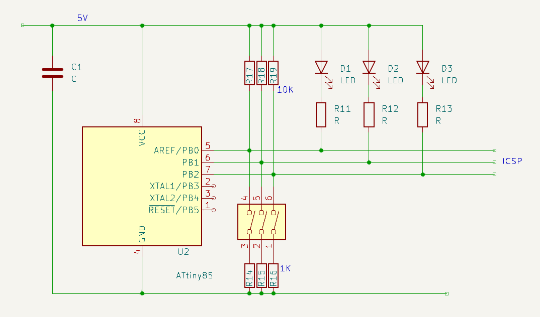

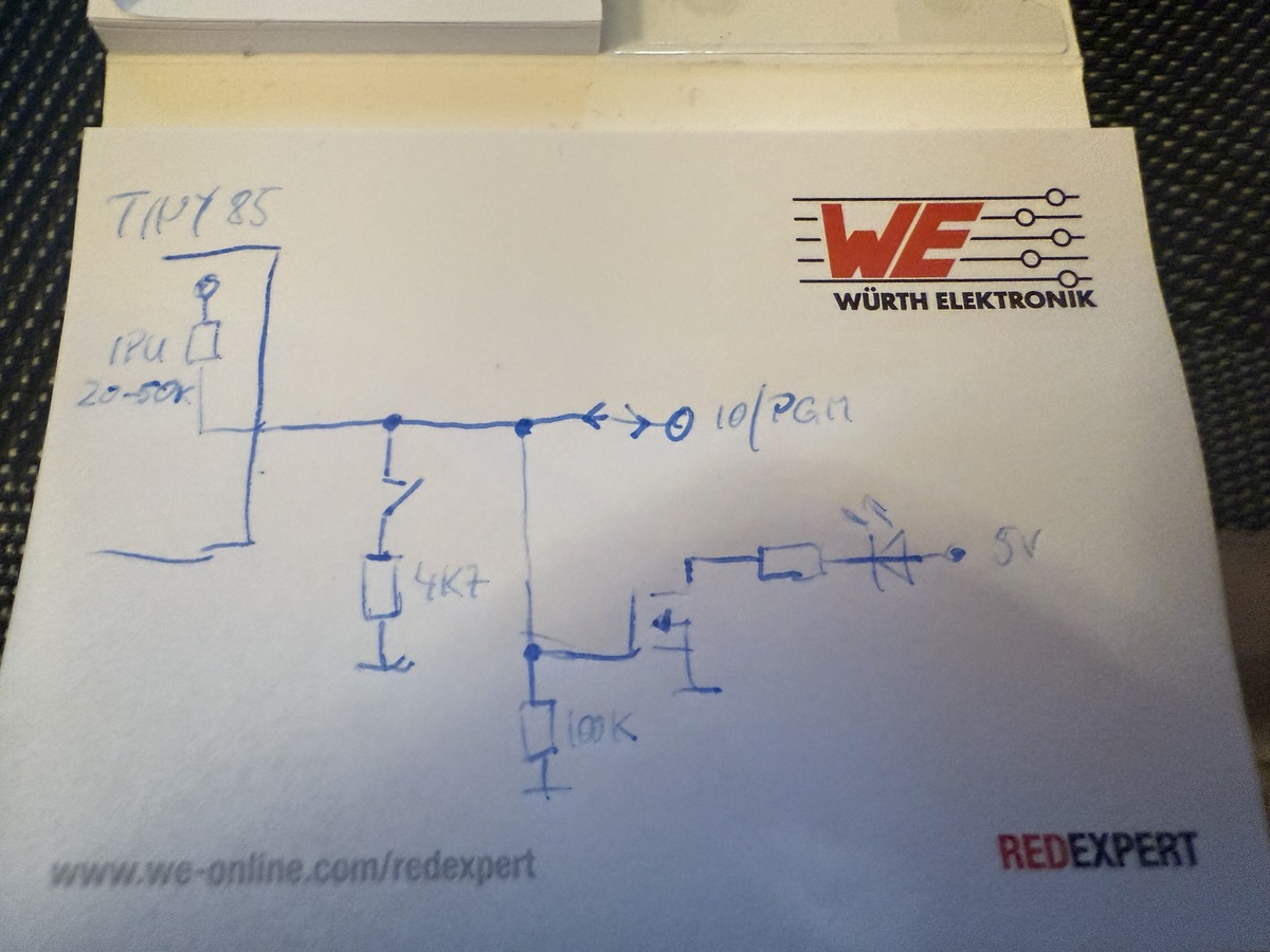

bei einer bestehenden Schaltung möchte ich nach dem Einschalten den
Zustand von 3 DIP-Switches einlesen und entsprechend Parameter setzen
für den späteren Programmlauf.
Leider sind keine Pins mehr frei. MCU Wechsel scheidet aus.
An 3 Pins hängen aktuell 3 LED und die Programmierschnittstelle.
Könnte die Schaltung im Anhang so funktionieren :
1. Beim Einschalten alle 3 Pins als Input.
2. DIP Schalter einlesen.
3. Pins als Ausgang schalten.
4. Normales Programm abarbeiten
Zum Programmieren alle DIP Schalter offen.

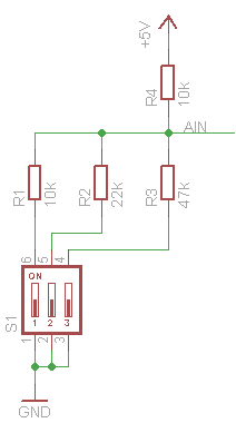

DIP-Schalter mit Widerständen analog kodieren und per ADC einlesen.
Beitrag "Re: Arduino Nano, Drehpotentiometer mit Rasten und Endanschlag"
Geht bei 3 Schaltern auch ohne OPV. Siehe Anhang. Die Spannungen sind
nichtlinear, das kann man aber rausrechnen.
Der Trick funktioniert nur, wenn die Flußspannung der LEDs bei 3V und
höher liegt. Denn die Pull-Widerstände müssen halbwegs sauber LOW
erreichen. D sollte man eher 3x10k nehmen.
Brauchst du nicht, 1K kann ein normaler Programmieradapter treiben.
Ergänzung. Man kann es mit meiner Analogmethode auch mit einem Pin an
den LEDs machen! Man muss nur die Widerstände so wählen, daß bei allen
Codes die minimale Spannung hoch gehung ist, daß die LEDs nicht anfangen
Strom zu ziehen.
Umin > VCC-Uf_min

von Hans (ths23)
Probiere es aus, ist doch schnell gemacht. Die Frage ist ob die 100kOhm
als Pulldown nicht zu groß sind, um den Eingang auf LOW zu ziehen.
Besser wäre es für Deinen Fall, wenn der ATiny intern PullDown könnte,
das mußt Du halt selber raus finden - ich kenne den ATiny nicht und habe
mit dem auch noch nichts gemacht.
Die zweite Frage ist, welchen Einfluß ein geschlossener Switch auf
Programmiervorgang hätte. Notfalls muß man halt alle Switches während
des Programmierens öffnen.
von Mi N. (msx)
Wenn Du R14 - R16 auf 47 kOhm erhöhst, kannst Du Dir das sparen.
Vielmehr kommt es auf R11 - R13 nebst zugehöriger LEDs an, da diese die
Programmierung und das Einlesen der Schalter stören könnten. Eine
Alternative wäre, den Tiny85 bei 3,3 V zu betreiben und programmieren.
Dann stören die Durchlassspannungen der LEDs je nach Farbe nicht.
Typische Schwelle für '0' oder '1' Signale liegt bei etwa VCC/2, siehe
Datenblatt.

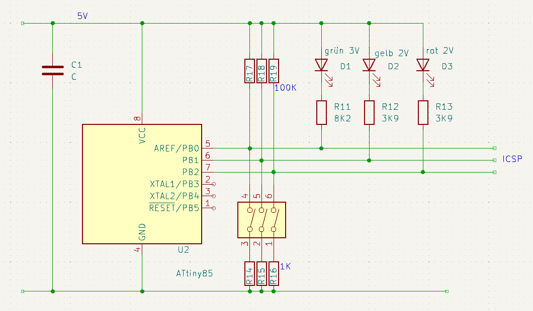

von Dirk F. (dirkf)
Danke für die bisherigen Hinweise.
Von der analogen Schaltung möchte ich vorerst Abstand nehmen.
3,3 V Versorgung geht leider auch nicht.
Wäre die neue Schaltung so besser ?
von Mi N. (msx)
Jain.
Mit beispielsweise LED1 = rot und R11 = 220 Ohm wäre die Funktion
fraglich.
Aber das kannst Du selber probieren.

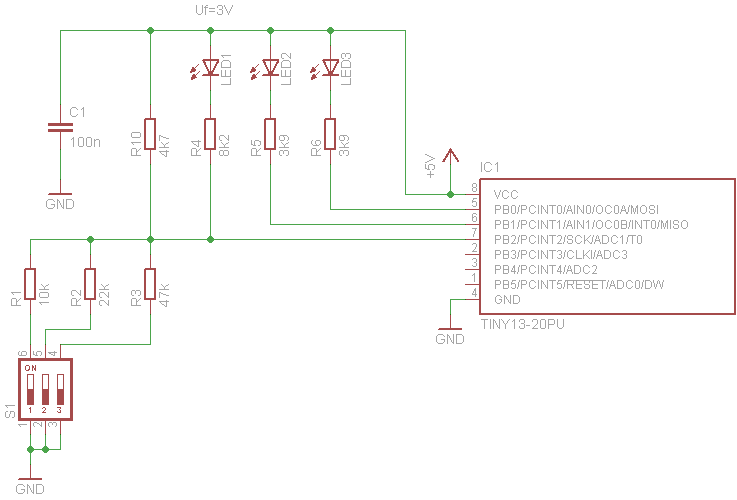

von Falk B. (falk)
Hier als Exceltabelle zum Ausrechnen. Wenn man R4 auf 4,7k vermindert,
sollte es passen.
von Falk B. (falk)

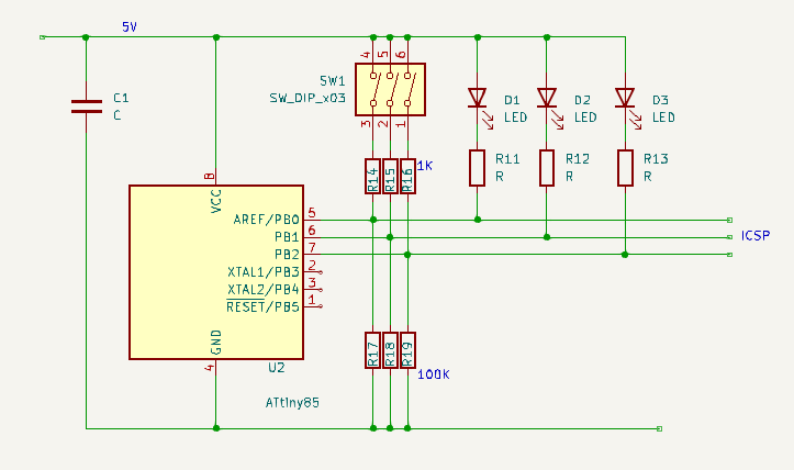

von Peter D. (peda)
Kein Problem. Du mußt sie nur über den ADC einlesen, also auf PB2, 3 und
4 wechseln.

von Dirk F. (dirkf)
Mi N. schrieb:
> deine unbekannten LEDs samt Vorwiderständen
D1 Vf= 3V
D2 Vf=2V
D3 Vf=2V
R11 8K2
R12 3K9
R13 3K9
von Falk B. (falk)
> D1 Vf= 3V
> D2 Vf=2V
> D3 Vf=2V
Für den Analogeingang musst du an PB2 ran, dort muss die LED mit der
größten Flußspannung (3V) ran. Das kann man tauschen.
> R11 8K2
> R12 3K9
> R13 3K9
So viel? Also nur schwache Signal-LEDs. Egal, das Gesagte gilt trotzdem.
von Mi N. (msx)
Dirk F. schrieb:
> D1 Vf= 3V
> D2 Vf=2V
> D3 Vf=2V
> R11 8K2
> R12 3K9
> R13 3K9
Dann brauchst Du das Analogzeug nicht.

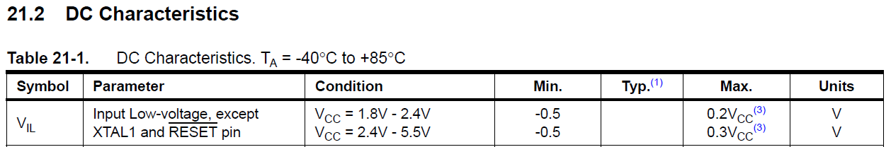

von Dirk F. (dirkf)
Habe die Sache mal durchgerechnet. (für Digitallösung)
LED rot (2V) 3K9 Vorwiderstand.
1 K Pull-Down über Switch
Pins Spannung bei geschlossenen Switch:
U = (5V-2V) *1K / (3K9 + 1K) = 0,61V
Laut Datenblatt wir LOW sicher erkannt bei Max. = 0,3 x 5V  = 1,5V
Die grüne LED ist noch unkritischer.....
Sollte also sicher funktionieren.
von Falk B. (falk)
Tut es auch, dank deiner riesigen Vorwiderstände.
von Mi N. (msx)
Dirk F. schrieb:
> Laut Datenblatt
Im Datenblatt gibt es präzisere Kurven für die Schaltschwellen der
Eingänge nebst zugehöriger Hysteres (Abschnitt 22.7). Damit ist das
Ganze noch unkritischer, sodaß die DIP-Schalter auch hochohmiger
ausgelegt werden können und somit beim Programmieren nicht extra
ausgeschaltet werden müssen.

Falk B. schrieb:
> Das müssen sie JETZT schon nicht! 1k an 5V macht 5mA, das können
> gescheite Programmieradapter problemlos treiben!
Gescheite Hardwerker sehen aber zu, daß bei abgeschalteten LEDs nicht 15
mA
sinnlos verbraten werden, zumal die Vorwiderstände der LEDs eher auf
Batteriebetrieb deuten!!!!!!!!!!!!!!!!!!!!!!!!!!!!!!
Klaus H. schrieb:
> Das frage ich mich auch dauernd. Die sind einfach frei ...
Die mußten vielleicht aus Platzmangel abgekniffen werden und liegen
jetzt in der Ersatzteilkiste oder auch ein Geheimprojekt ;-)
von Falk B. (falk)
> mA
JAAAAAAAAAA! HAST JA RECHT!!!!!!!
Darum auch meine Empfehlung mit EINEM Analogpin und relativ hochohmigen
Widerständen.
Beitrag "Re: ATtiny keine Pins mehr frei"
Macht minimal 6k gegen Masse und 830uA.
von Dirk F. (dirkf)

von Falk B. (falk)
Dirk F. schrieb:
> Da kann ich nicht dran. Sind schon belegt.
Ja, aber nicht in deinem Schaltplan. Das irritiert.

von Ron-Hardy G. (ron-hardy)
> mA sinnlos verbraten werden
Ebenst, deshalb würde ich es so machen
