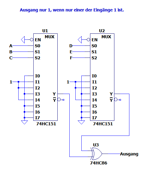

Benötige 5-6x XOR Input
Gast #4033970
Hallo Forumsleute :)
Benötige für eine Relais-Sicherheitsabschaltung eine Logik mit 5-6x
Input XOR.
Leider finde ich nur Chips mit max. drei Eingängen, was mir ja nicht
wirklich was bringt.
Damals...vor unendlich langer Zeit konnte ich sowas mal mathematisch
kürzen usw. - Kann mich aber leider nicht mehr erinnern wie das alles
war.
Bevor ich nun wieder nen kleinen µC implementiere wäre eine
Gatter-Lösung schon schön.
GAL Programmer habe ich keinen mehr und CPLD nie was mit gemacht.
Evtl. hat ja jemand eine Idee.
Danke Euch im Voraus!

Gast #4034332
@Tom: Dann habe ich da was falsch verstanden. Die Beispiele der
XOR-Verknüpfung zielen immer auf zwei Eingänge ab, da würde es auch
passen. Habe es aber gerade mal simuliert mit drei Eingängen - dann
passt es nicht mehr... das war mir gar nicht klar, evtl. war es auch
schon zu spät gestern Nacht.
@all: Echt interessant was es noch so für Logik-ICs gibt über die ich
noch nie gefallen bin. Es ist keine Hausaufgabe. Ich muss in einem
Projekt sicherstellen, dass explizit nur mit einem aktiven Eingang das
Relais geschaltet wird. Wenn mehrere plötzlich aktiv werden, soll kein
Relais geschaltet werden.
Echt witzig, dass es tatsächlich noch zwei Threads zu der gleichen Zeit
gibt.
Beitrag "Re: 3 Eingänge - Ausgang "1" wenn genau 1 Eingang aktiv ist"
Aber nein, bin ich nicht.
Komisch das ich diesen aber gestern nicht entdeckt habe.
Werde mir mal alles durchlesen, aber wie ich gesehen habe gibt es ja
schon einige gute Lösungen.
Danke Euch auf jeden Fall einmal.
Und vor allem Allen einen schönen Sonntag!

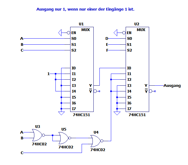

Moderator #4034467
Es ist schon interessant, wieviele unterschiedliche Interpretationen es
für eine XOR-Verknüpfung mit n Eingängen gibt:
1. Entweder-Oder (entweder X1 oder X2 oder ... oder Xn)
2. Ungerade Parität (Anzahl der High-Eingänge ist ungerade)
3. Antivalenz (mindestens zwei der Eingangssignale sind verschieden)
Da bei zwei Eingängen alle drei Alternativen äquivalent sind, werden
diese Bezeichnungen oft synonym verwendet. Bei mehr als zwei Eingängen
sind sie jedoch völlig verschieden, weswegen man in diesem Fall auf die
richtige Wortwahl achten sollte.
Von der Namensgebeung her (XOR = exclusive or = ausschließendes Oder)
würde ich ganz klar (1) als die richtige Interpretation sehen. So sehen
das offensichtlich auch die Eröffner der drei Threads zu diesem Thema.
@ennen:
Ohne die Verwendung programmierbarer Bausteine wird man für ein XOR mit
5 oder 6 Eingängen wohl mindestens 3 Digital-ICs benötigen. Alternativ
gibt es noch die analoge Lösung mit einem Doppelkomparator und einer
Handvoll Widerstände (wobei ich aber kein großer Freund von analogen
Lösungen für digitale Probleme bin, da darunter oft die Störsicherheit
reduziert wird):
Mit der Realisierung der XOR-Funktion ist es aber wahrscheinlich nicht
getan, so dass mindestens noch ein weiteres IC dazukommt, d.h man
braucht insgesamt mindestens 4 Digital-ICs. Je nachdem, wie die
Gesamtfunktion aussieht, lässt sich aber evtl. die Funktion des vierten
ICs durch die drei anderen miterschlagen, so dass der Aufwand wenigstens
ein Bisschen reduziert würde.
Deswegen meine Fragen:
Wieviele Relais gibt es, und was soll mit diesen genau passieren?
Sind es 6 Relais, und jedes soll mit einem der Eingangssignale
geschaltet werden (aber eben nur dann, wenn nicht mehrere gleichzeitig
aktiv sind)?
Müssen die Ein- und Ausgänge der Logikschaltung high-aktiv oder dürfen
sie auch low-aktiv sein?
