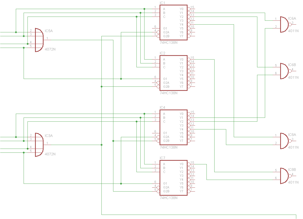

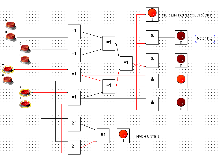

Ich habe folgendes vor: 8 Schalter (4 x je auf und ab) steuern 4 Motoren
(Schaltung dafür ist fertig). Über CMOS-Gatter möchte ich die Logik
bauen. (Ein Attiny könnte das auch, aber die Anforderung ist CMOS).
Folgender Plan bisher:
- XOR an allen Eingängen um herauszufinden ob nur ein einziger Taster
gedrückt ist: Signal "NUR EINER"
- Richtung nach unten mit OR-Gattern ermitteln: Signal "AB"
- Taster 1-4 XOR mit "NUR EINER" verbunden (AND) und darüber den
entsprechenden Motor in Richtung "AB" starten.
Nun stelle ich aber fest, dass beispielsweise beim Drücken von "Taster 1
AUF+AB" und "Taster 2 AUF" die Logik versagt.. siehe Grafik. Zwei mal
HIGH am XOR ist auch LOW - in derLogik also keine taste gedrückt.. :(
Wie bekomme ich herausgefunden ob bei 8 Eingängen wirklich nur ein
einziger HIGH ist und dies in "Richtung" und "Motor Nr" umgewandelt?
Vielleicht hat ja jemand einen Denkanstoß für mich.
Vielen besten Dank!
