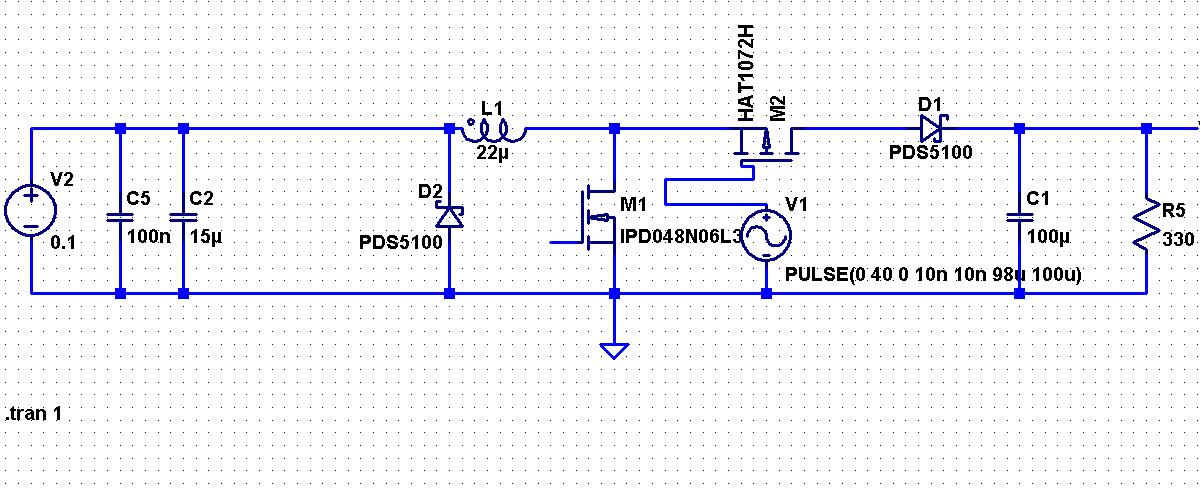

Natürlich mußt Du den Oszillator aus der Ausgangsspannung betreiben,
anders gehts nicht.
Im Anhang eine Schaltung, bei der die Ansteuerung für den Transistor ein
uC machen könnte.
Das Problem ist, dass Du gute Bauteile nehmen mußt, also Fetsmit sehr
wenig RDSon und Spulen mit wenig ohmschen Anteil.
Bei Simulation komme ich ungefähr auf 4V, aber schau Dir mal das extreme
Tastverhältnis an.
Der Wirkungsgrad ist zwische 60 und 70%.

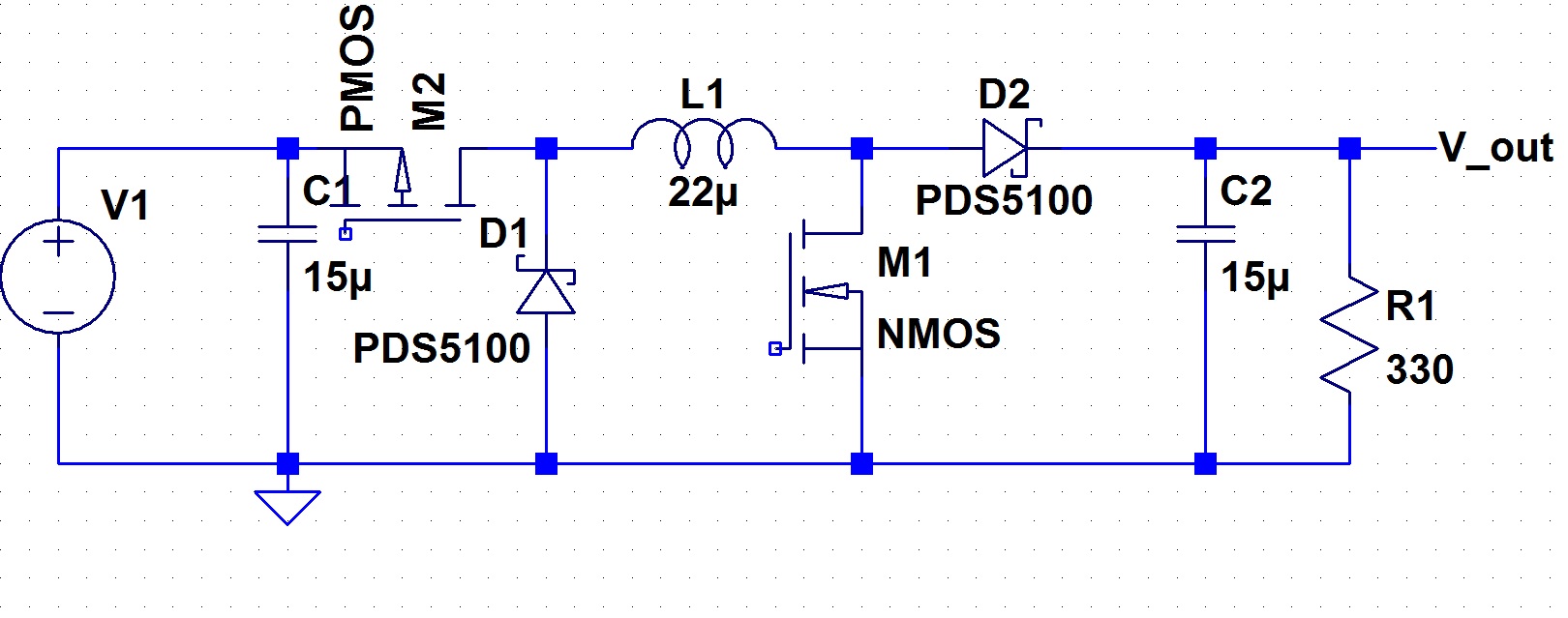

Gast #2797233
Meine 3. Idee wäre nun so ähnlich... ich nutze einen Stepup Ic der die
2V auf eine höhe schraubt wo ein sparsamer uC startet... der übernimmt
dann das takten eines mosfets um so dann die 150mv hochzutakten...
regelung wäre dann über den adc des uC und ich könnte etwas zum
umschalten von einer Versorgung zur anderen bauen.
siehe Bild...
Gast #2797235
Achja meine frage wäre nun wie schnell kann ich denn einen mosfet über
einen I/O bin bzw einem pwm pin von einem uC takten? Müsste ja schnell
genug sein das die Spannung nicht zu weit abfällt. Und vor allem
verbraucht ein uc mit pwm und adc nicht zu viel?
#2797273
Wenn Du einen einfachen AVR mit 8MHZ + PLL verwendest, dann kannst Du
zum Beispiel eine Frequenz von 60 Khz nehmen und hast eine Auflösung von
1:1000 zwischen Periode und Duty-cycle. Du kannst die Frequenz auch
größer wählen, was dann aber zu Lasten der Auflösung geht.
Eine gute Auflösung ist aber wichtig bei dem großen
Übersetzungsverhälnis.
Ein uC hat den Vorteil, dass Du die PWM in Abhänigkeit der
Eingangsspannung variieren kannst.

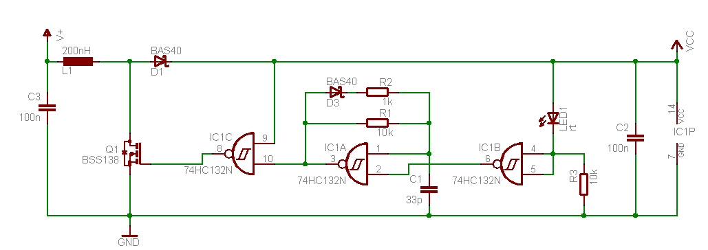

Ich hab mal was auf die Schnelle gebrainstormt. Keine Ahnung ob es
funktioniert. Wenn ich mich nicht total verrechnet habe, sollte die
Schaltung ca. 4V/5mA am Ausgang liefern bei 150mV/150mA am Eingang. Zum
Starten braucht es schon 2-3V am Eingang, dann sollte die Schaltung auf
ca. 5 MHz schwingen und fleißig per Step Up Spannung hochtransformieren.
L1, Q1, D1 und C3 bilden einen minimalen Step Up Wandler. IC1A ist ein
Oszillator mit einem Tastverhältnis von ~10%, wenn das alles so passt
wie ich es denke. Durch die Invertierung von IC1C wird daraus am
MOSFET-Gate ein Tastverhältnis von ~90%. Steigt die Ausgangsspannug
etwas über die doppelte Flußspannung von LED1 (rote LED), geht der
Ausgang von IC1B auf LOW und stopt damit den Oszillator mit Dauer HIGH
am Ausgang (NAND), was am MOSFET zu Dauer-LOW wird. Fällt die Spannung
wieder ein wenig, schwingt der Oszillator weiter. Probiers aus.

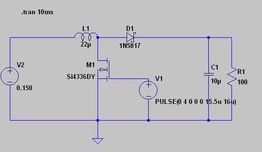

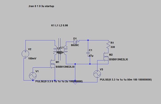

Gast #2807115
Hallo, bin immer noch am rumprobieren bisher versuche ich es mit einer
art sperrwandler schaltung. Ich würde gerne wissen was sich bei 150mV
auf 3.3V 0.01A eher eignet? Sperrwandler oder Stepup? Mein sperrwandler
läuft simulationstechnisch nur wenn mein Überträgst keine
serienwiderstände hat.... mit bekomm ich nur 400mV raus....
#2807331

>Beim Sperrwandler mit Trafo wird die Ausgangsspannung auf einen
>kleineren Wert transormiert.
Nö. Ein Sperrwandler mit Trafo, aka Flayback Converter, kann sowohl hoch
als auch runter transformaieren.
> Deshalb muss der Transistor auf der
>Primärseite nicht die volle Ausgangsspannung aushalten sondern einen
>deutlich kleineren Wert.
Auch falsch. Die Sperrspannung des Transistor setzt sich zusammen aus
der Eingangsspannung + rücktransformierte Ausgangsspannung, wobei
letztere vom Wicklungsverhältnis abhängt.
http://schmidt-walter.eit.h-da.de/smps/aww_hilfe.html
#2807670
Wenn man 150mV Eingangsspannung hat wird man doch keinen Trafo einbauen,
bei dem die Primärspannung größer als die Sekundärspannung ist. Wenn man
das machen würde, bekäme man ja ein noch extremeres Taastverhältnis als
man beim Step-Up hat.
Aber gerade darum geht es doch. Wenn man eine Spannung von 150 mV auf
3,3 V wandeln möchte, ist das Tastverhältnis beim Step-Up Wandler
ziemlich extrem (ca. 1:22). Wenn man einen Sperrwandler mit 1:20 Trafo
einbaut, ist die rücktransformierte Ausgangsspannung ungefär 150 mV und
kommt man auf ein Tastverhältnis im Bereich 50%.
Der Transistor auf der Primärseite sieht dann nur noch ca. 300mV, was
erst mal ein Vorteil gegenüber einem Step-Up Wandler ist. Diesen Vorteil
kann man allerdings nicht wirklich ausnutzen, da es keine Mosfets gibt,
die für so niedrige Spannungen optimiert sind.
Ein Trafo, der anders herum gewickelt ist, bei dem also die
rücktransformierte Ausgangsspannung größer als die Ausgangsspannung ist,
würde sowohl das Tastverhältnis als auch die Spannungsbelastung nur noch
ungünstiger machen.
Gast #2813978
So, ein paar Updates bzw. neue Probleme....
Ich habe mich dazu entschieden einen SEPIC- Design zu nehmen und habe
mich bereits an mehreren Design-Notes von TI, Coilcraft, National Semi..
versucht aber irgendwie passt das was ich ausrechne nicht mit der
Realität/Simulation überein.
Liegt es vll. daran das mein Eingangsspannungsbereich (150mV - 75 V ) zu
groß ist? bzw. ist es möglich so etwas zu bauen? Oder sollte ich lieber
einen StepUP und dann wenn die Eingangsspannung zu groß wird auf einen
parallelen StepDown umschalten? Achja am Ausgang soll ein uC versorgt
werden.... also 1,8 bis 5,5V ...

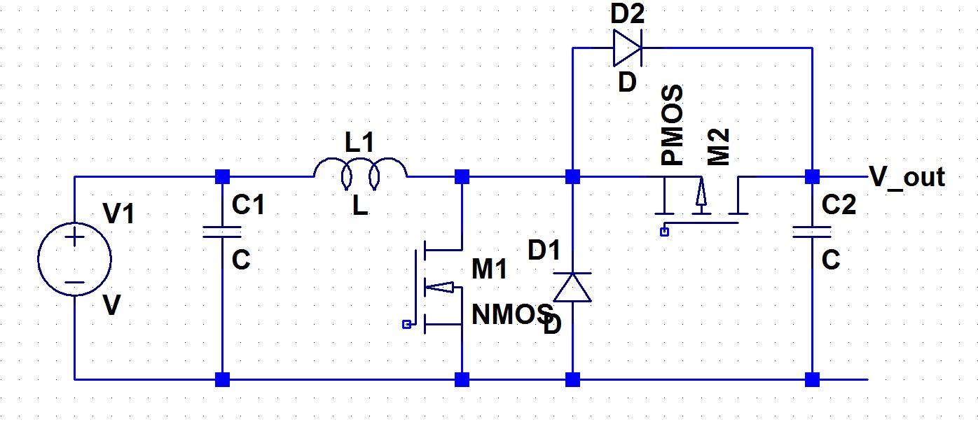

Habe mal wieder eine Frage, angenommen ich versuche einen Buck-Boost
Converter als Kaskade.
Dann hätte ich ja wegen dem Buck einen pmos im oberen Pfad längs liegen.
Um den jetzt leitend zu bekommen muss ich das Gate auf GND legen oder?
Aber wenn ich nur 150mV am Eingang habe müsste dieser praktisch bei 0V
schon einschalten oder?
Vertu ich mich gerade?
Persönliche Seite #2822114
Nennt man Levelshifter.
Les doch einfach mal den Thread auf d.s.e.:
Beitrag "Re: Boost Converter / Step Up mit 150mV eingang"
Seitdem kam außer der Chips von LTC nichts neues auf. Und die Chips von
LTC basieren auch nur auf den dortigen Erkenntnissen. Die Datenblätter
sind aber ein guter erster Einstieg.
Man muß eben für den Start einen Hilfsgenerator bauen, der mit
selbstleitenden FETs arbeitet.
Schaltplan? Du kannst vermutlich auch einen N-Kanal nehmen.
Nein, du kannst den PMOS auch mit einer negativen (Hilfs-)Spannung
einschalten.
Gast #2822698
So sieht es momentan aus. (Der Pmos ist absichtlich hinten damit bei
einer Eingangsspannung von 100mV möglichst wenig vor der Spule abfällt.
Wie könnte ich denn nun den PMos durch einen NMos ersetzten?
Bzw. wenn das nicht geht wie steuer ich so etwas an?
#2823188
Das Stichwort ist High-Side Treiber. Beim NMOS brauchst du zum
Einschalten eine Gate-Spannung, die höher als die Source-Spannung ist.
Da das Source-Potential springt, muss diese Spannug also "floatend"
sein.
Deine Schaltung funktioniert so aber trotzdem nicht; für den
Buck-Wandler brauchst du auch noch eine Speicherdrossel.
Oder möchtest du den PMOS als Linearregler betreiben? Das würde mit
einem NMOS sehr einfach gehen; einfach die Gatespannung auf ein festes
Potential legen (z.B. 8V), dann wird die Ausgangsspannung auf ca. 5V
begrenzt (je nach V_th des Mosfet). Oder noch einfacher mit einem
N-Kanal-Depletion-Mosfet, da ist die Gate-Spannung niedriger als die
Ausgangsspannung.

So jetzt isses komplett.
Ich müsste die Drossel so Auslegen das diese für Buck und Boost passt.
Und die Frage wäre halt wie ich den quer Mos ansteuer. Bzw. benutz ich
besser einen P oder N Mos und je nachdem wie viel (U,I) brauch so ein
Highside Treiber oder gibt es Regler die ich nutzen kann mit
integrierten Treibern? Die dann aber halt bei meiner Versorgung bzw. den
weiten Eingangsbereich schafft? (Den Regler kann ich ja aus V_out
Versorgen würde dann schön 3.3V bzw. 5V bekommen. Müsste halt mit
wenigen mA auskommen.
Zum start müsste ich halt den quer Mos überbrücken und wenn der Regler
gestartet hat würde ich halt die Schaltung zur versorgung benutzen.
Gast #2823451
Achja so wie ich das Verstanden habe muss bei einem Highside Treiber ja
die Gate Spannung gann höher als die Spannung an Drain oder? Aber das
heißt dann das der Treiber aus 3.3V über 75V machen muss?
Oder aber ich versuche es mit dem klassischen Buck-Boost? (Bild..)
