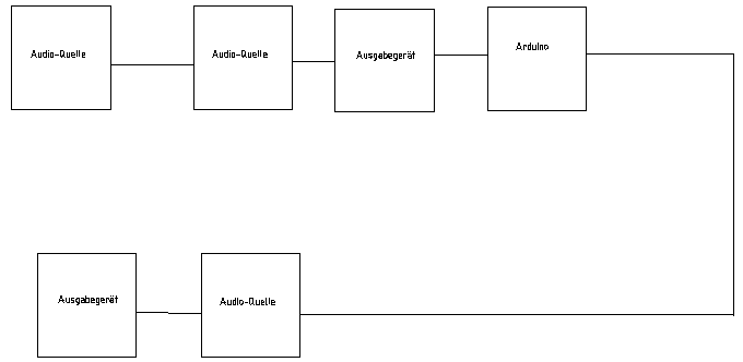

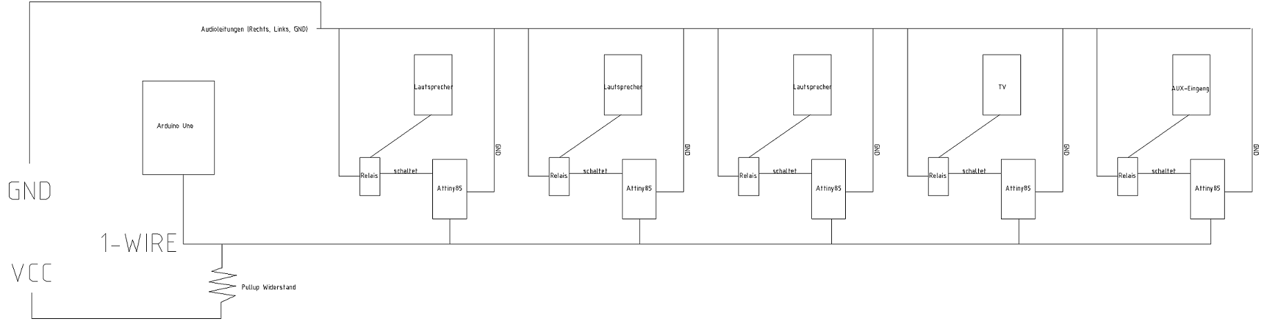

Ja, hast recht. Einige Infos fehlten. Als Protokoll dachte ich mir, wäre
One-Wire am besten geeignet (https://de.wikipedia.org/wiki/1-Wire).
Im Moment bin ich gerade bei der Umsetzung der ursprünglichen Idee (also
Funk). Heute morgen fand ich dann mehr oder weniger zufällig One-Wire
und dachte, da ja eh schon eine GND-Leitung die Attinys verbindet, warum
diese nicht auch dafür nutzen?
Als Anhang habe ich mal eine grobe Skizze angehängt, wie ich mir das
Ganze vorstelle.

#4460371
Das ganze Konzept ist krank.
- Man benötigt nicht einen eigenen Attiny, nur um ein Relais zu schalten
- Ein Relais benötigt für Batteriebetrieb unverschämt viel Strom
Wenn ich es richtig verstehe, hast du also genau 1 (Stereo-)Audio
Signal, was du dann über verschiedene Lautsprecher (abwechselnd oder
auch parallel) ausgeben willst, ja?
Momentan denkst du an ein 3-adriges, geschirmtes (GND) Kabel, und
4-polige Klinkenstecker als Verbindung des Bussystemes.
Bist du darauf festgelegt, oder kann es auch ein Kabel mit mehr Adern
sein?
z.B. Netzwerkkabel...
Eine Stromversorgung kann man auch über die Audio-Adern machen (Prinzip
"Phantomspeisung" oder "Tonaderspeisung").
Audiosignale kann man über stromsparende Analogschalter schalten (statt
Relais).
Wenn man schon one-wire macht, kann man auch entsprechend passende
Bauteile für die Ansteuerung des Audioschalters benutzen.
z.B. "DS2413 - 1-Wire Dual Channel Addressable Switch"

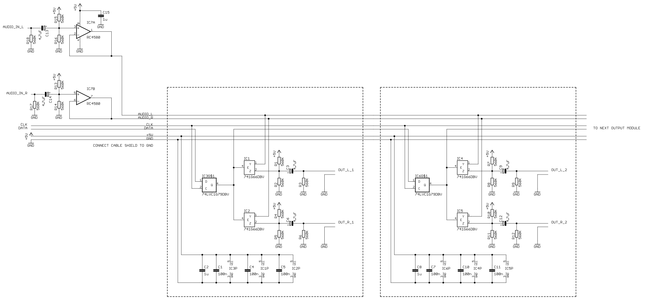

#4460398
Und hier noch eine ganz innovative Idee:
3 Leitungen + GND
- (1) POWER + CS_N
- (2) Audio-L + CLK
- (3) Audio-R + DATA
- (Shield) GND
(1) führt in der Regel eine Versorgungsspannung
(2) und (3) führen in der Regel das Audiosignal
Für einen ganz kurzen Moment kann (1) auf 0V runtergehen, und
signalisiert damit den Empfangseinheiten am Bus, dass Daten übertragen
werden sollen.
Die Empfangseinheiten dürfen nur sehr wenig Strom benötigen, und
besitzen eine entsprechend ausgelegte Pufferkapazität, um den
Datenübertragungszyklus zu überstehen.
Wenn (1) "low" ist, wird das Audio-Signal gemutet, und (2) und (3) auf
ein Flip-Flop als CLK und DATA umgeschaltet.
Die Flip-Flops der Empfangseinheiten sind als Schieberegister
verschaltet.
Wenn (1) wieder "high" geht, geht die Empfangseinheit wieder in den
"Audio" mode, abhängig vom Zustand des Flip-flops wird das dann wieder
auf (1) und (2) anliegende Audio Signal durchgeschaltet oder auch nicht.
Meine Beschreibung ist etwas skizzenhaft, ich hoffe man kann trotzdem
verstehen, was gemeint ist.

#4460512
Alexander W. schrieb:
> Da könnte man tatsächlich die Attinys nutzen
Die braucht man nicht.
Ein einfaches Flip-Flop reicht.
> Sehr gute Idee, da genügend
> Leitungen vorhanden sind und die Stecker praktisch sind.
So sieht es aus.
Und dann kann man auch die Versorgung dauerhaft dran lassen (braucht
also keine großzügig ausgelegte Pufferung).
Mit 2 Leitungen klappt dann auch die Kommunikation mit dem
Flip-Flop-Schiebe-Register.
Wie weit sind denn deine "Empfänger" jeweils auseinander?
> Braucht man Flip-Flops oder würden sich auch die bistabilen Relais dazu
> eignen?
Die Flip-Flops ersetzen deine Attinys.
http://www.elektronik-kompendium.de/sites/dig/0210211.htm
bzw. besser hier:
https://de.wikibooks.org/wiki/Digitale_Schaltungstechnik/_Schieberegister
Jedes Flip-Flop ist quasi einer deiner Empfänger.
Die Ausgänge Qa, Qb,... steuern dann die Analogschalter an.
Zum Schalten des Audiosignals benötigt man dann noch einen
Analogschalter, der kostet wenige Cents.
OP #4461804
Also erstmal muss ich sagen, dass ich es klasse finde, wie viele
Gedanken du dir machst! Dank der Skizze habe ich jetzt dein Konzept
verstanden. Danke!
Jetzt ist mir auch klar geworden, wie übertrieben die Idee war, das
Ganze mit Attinys und Relais zu realisieren. ;)
Ein paar Fragen sind aber dennoch geblieben:
-In deiner Skizze gibt es ein Input und beliebig viele Outputs. Mein
Ziel war es aber, sowohl Inputs als auch Outputs schalten zu können (3
Inputs; 2 Outputs erstmal)
-als D-Flip-Flop kann man doch eigentlich irgendein nehmen (z.B.
http://www.reichelt.de/74HC-173/3/index.html?&ACTION=3&LA=446&ARTICLE=3157&artnr=74HC+173&SEARCH=d+flip+flop)
-wozu sind die ganzen verschiedenen Kondensatoren unten bei einem Modul?
-mit welchem Programm hast du die Skizze erstellt? :)
Die Entfernungen liegen so zwischen einem und etwa sechs Metern, die
Strecke vom ersten zum letzten beträgt etwa 14 Meter.

OP #4462004
Joe F. schrieb:
> Kann man auch nehmen, ist allerdings etwas komplizierter zu beschalten.
> Und unbenutzte Flip-Flops dürfen auch nicht einfach "offen" gelassen
> werden. Prinzipiell geht das aber.
Waren die besten die ich gefunden habe. Die aus deiner Skizze habe ich
nicht finden können.
1) Die Geräte (z.B. TV) haben eine normale Klinkenbuchse als Ausgang
2) Die Ausgabegeräte würde ich auch gerne per Klinkenstecker
anschließen. Ja, die Geräte haben selbst einen Verstärker.
3) Das Ganze war ursprünglich als variables System (deshalb auch
Klinkenstecker => einfach umzubauen) geplant, wo die Audio-Quellen dann
überall stehen könnten. Sollte das mit der Variabilität nicht möglich
sein, habe ich als Anhang mal eine grobe Skizze der Geräte angefertigt.
4) Maximal eine Quelle soll zur gleichen Zeit aktiv sein.
5)  Eine gute Lösung kann ein Kondensator (etwa 0,1 µF) zwischen
Signalmasse eines Gerätes und dessen Schutzleiter/Gehäuse sein (Quelle:
wikipedia.org)
Na doch, geht schon.
Du baust dir dann halt kleine Boxen, in die du per Netzwerkkabel deinen
Bus einschleifst, und über eine 2. Buchse zur nächsten Box
weiterleitest.
Jede dieser Boxen hat dann jeweils ein Audio-Out (Klinkenbuchse) und
Audio-In (kommt noch im Schaltplan).

#4463194
> Joe F. schrieb:
>> Joah, naja. Also Schutzdioden und -Serienwiderstände müssen auf jeden
>> Fall noch rein...
> Werde ich drauf achten...
Sind im neuen Schaltplan drin. Bei "R." heissen die "1,5KE 12A"
> Joe F. schrieb:
>> Nur damit du am Ende nicht enttäuscht bist: ich gehe davon aus das ist
>> für eine Art Kunstinstallation oder so. Denn die Audioqualität wird
>> nicht unbedingt im High-End Bereich liegen, ganz knapp drunter halt...
> Also Kunst ist nicht so meins. ;) Es soll eigentlich für mein Zimmer
> sein, da ich bspw. wenn ich Fernsehen gucke, gerne den Ton über die
> Boxen neben dem Sofa ausgeben würde, bei Radio aber zum Beispiel nur von
> so einem Radio aus den 60ern, das ich umgebaut habe.
Achso, schade. Hab ich mir jetzt grad ganz gut vorgestellt, so nen
Geräusche-Chaos im ganzen Raum rumsausen lassen... Naja, vielleicht baue
ich sowas dann ja mal.
Die Ansteuerung der Module ist denkbar einfach:
Du legst ein Bit auf DATA an, und mit etwas Verzögerung machst du eine
Low-High Transition auf CLK.
CLK kann auch im Ruhezustand high sein, und du wechselst Daten bei
fallender CLK.
Abhängig von der Anzahl der angeschlossenen Module, sendest du die
zweifache Anzahl an Bits.
Das erste Bit steuert den Input des letzten Moduls.
Das zweite Bit steuert den Output des letzten Moduls.
Das dritte Bit steuert den Input des vorletzten Moduls.
Das vierte Bit steuert den Output des vorletzten Moduls.
usw.
Mit der CLK Frequenz würde ich mal nicht höher als 100 KHz gehen.
Ich habe dir noch 2 LEDs eingebaut, damit du beim Inbetriebnehmen
einfach optisch prüfen kannst, welcher Input und Output aktiv ist.
Viel Spaß.

OP #4463688
Nochmals vielen Dank für den Schaltplan!
Eine Frage habe ich noch: Es gibt insgesamt drei Stellen, wo
Kondensatoren 5V und GND verbinden und wo dann an der Seite steht Vcc
und GND. Wo sollen die Leitungen hinführen?
Den Rest habe ich verstanden.
#4464190
Das sind die Versorgungspins der ICs U1, U2 und U3.
Bei VCC und GND steht auch immer die entsprechende Pin-Nummer dran.
Bei ICs, die mehrere funktional gleiche Teile enthalten (="Gatter"), hat
man in Schaltplaneditoren meist die Möglichkeit, die einzelnen Gatter
und die Stromversorgungspins im Schaltplan getrennt anzuordnen.
So wird es übersichtlicher, und man kann einfach ein Gatter mit einem
anderen tauschen, wenn dies z.B. das Platinenlayout vereinfacht.
Auch du kannst dir die Freiheit nehmen, z.B. U3A und U3C einfach zu
tauschen, wenn es das "verdrahten" einfacher macht.
Die Kondensatoren an den IC Versorgunspins nennt man
Entkoppelkondensatoren oder auch (Ab-)Blockkondensatoren.
Es ist wichtig, dass diese Kondensatoren sehr nahe an den IC Pins
angeschlossen werden, da sie ansonsten wirkungslos werden.
Daher werden sie im Schaltplan nahe den zugehörigen IC Versorgungspins
gezeichnet, damit klar ist, wo diese Kondensatoren im Layout hin
gehören.
https://www.mikrocontroller.net/articles/Kondensator#Entkoppelkondensator
