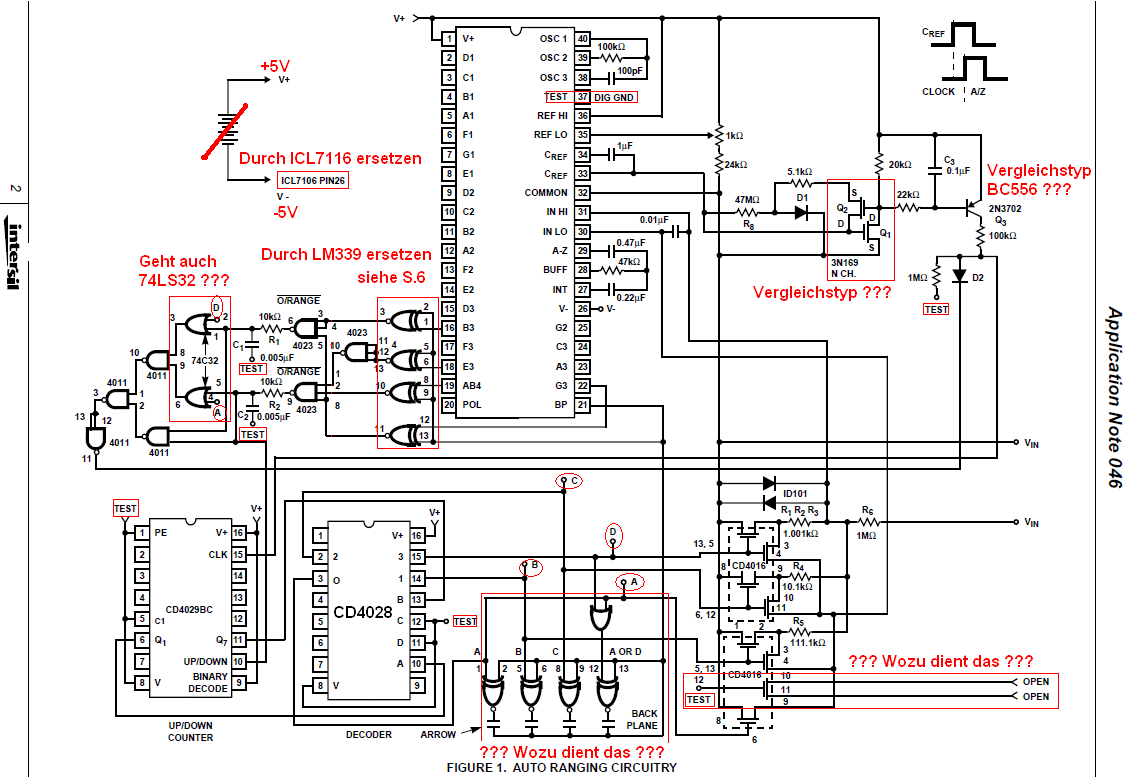

beim Aufräumen meiner Bastelkiste bin ich über einen ICL7117 gestolpert.
Nun würde ich damit gerne ein Autorange Voltmeter baun. Nach Recherche
im Netz bin ich auf die Application Note 46 von Intersil gestoßen. Darin
wird eine entsprechende Schaltung vorgestellt, allerdings für einem
ICL7106 mit LCD.
Ich habe die Stellen im Schaltplan mal rot markiert, bei denen ich eure
Hilfe brauche:
1) An die Punkte A, B, C, D gehören die Dezimalpunkte der
7-Segment-Anzeigen ???
2) Wofür brauche ich den XOR-Block (mittig unten im Schaltplan) ???
3) Alle Punkte 'TEST' gehören untereinander verbunden, aber NICHT mit
Pin37 des ICL7177. PIN37 gehört mit GND verbunden.
4) Kann ich anstatt des 74C32 auch den 74LS32 verwenden ???
5) Wäre der BC556 ein geeigneter Ersatz für den 2N3702 ???
6) Was wäre ein geeigneter Ersatz für den 3N169 ???
7) Die ID101 ist vermutlich als Eingangsschutz gedacht. Kann ich auch 2x
1N4148 nehmen ???
8) Was soll/kann ich mit dem offenen Glied des CD4016 schalten ???
Ich hoffe ihr könnt ein wenig Licht ins Dunkle bringen.
MfG
EXA

Der XOR-Block steuert die Dezimalpunkte. Diese sind unten als
Kondensatoren dargestellt. Bei einem LED-Display ist das unnötig.
Ich würde den 74C32 durch einen 74HC32 ersetzen. LS kann bei 5V gehen,
Schaltschwelle ist aber anders.
BC556 wird wohl gehen.
3N169 ist ein JFET, wie der BF245. Eventuell (mit Vorbehalt) kann man
ihn durch einen Allerweltsmosfet wie den 2N7002 ersetzen. Aber ein BF245
kommt dem Original wahrscheinlich näher.
ID101 ist leckstromarm. Probier mal BAV199 als Ersatz.
Die Testpunkte sind nur Testpunkte - verbinden würde ich sie eher nicht,
und der letzte FET im CD4016 war halt übrig, also haben die Entwickler
ihn auf Testpads gelegt.

Ok, schon mal vielen Dank für deine Antwort.
Mal sehen ob ich das richtig verstanden habe:
Den XOR-Block kann ich mir sparen, weil ich 7-Segment-Anzeigen verwende.
Die Dezimalpunkte schließe ich direkt an den Punkten A,B,C,D an (evtl.
Treibertransistoren vorschalen.
Die Punkte TEST müssen mit GND verbunden werden, weil sie u.a. mit PIN8
des CD4028 verbunden sind und der muss an GND.
Stimmt das soweit?

1. Ja, der XOR-Block kann weg und die DP an A-D.
2. Die Sache mit den Testpunkten ist schon komisch. Vielleicht werden
die doch verbunden, aber sagt denn das Datenblatt im Text nichts dazu?

Das mit dem XOR scheint zu stimmen.
Über die Testpunkte schweigt sich die AppNote aus. Ich vermute mal, dass
die mit dem Pin TEST des ICL verbunden werden sollen und dieser Pin
hängt an GND. Beim CD4029 ist das Refernzsymbol bei TEST auch als
Supply-Symbol ausgeführt und C1/C2 werden benutzt, um die Signale zu
entstören. Alles in Allem spricht das meiner Meinung nach für eine
Verbindung zu GND.

LCD-Anzeigen werden mit Wechselspannung betrieben. Daher kann man den
Dezimalpunkt nicht einfach auf high oder auf low legen -- der wäre in
beiden Fällen 50% an. Also muss das Steuersignal entweder in Phase oder
gegenphasig zum Backplane sein, was über die XOR realisiert wird.
Am Pin TEST liegt die halbe Betriebsspannung, das wird intern als
Digitalmasse benutzt. Darauf bezogen wird der 7106 mit +/-4,5 V aus
einer 9 V-Batterie versorgt. Siehe Datenblatt des 7106. Daher hängt man
die externe Logik ebenfalls zwischen +9 V und TEST, also an 4,5V. Das
geht nur bei Schaltungen, die wenig Strom ziehen -- der Pin ist relativ
hochohmig.
Alternativ könntest Du auch mit +/-5 V versorgen. Die Masse der externen
Logikbausteine liegt dann auf der Verbindung dieser beiden Spannungen
und TEST bleibt offen. Siehe Fig. 6 der AN046.
Der 7107 hat sowas nicht, dort geht man auf Pin 21 (Gnd). Siehe Fig. 9
der AN046.
