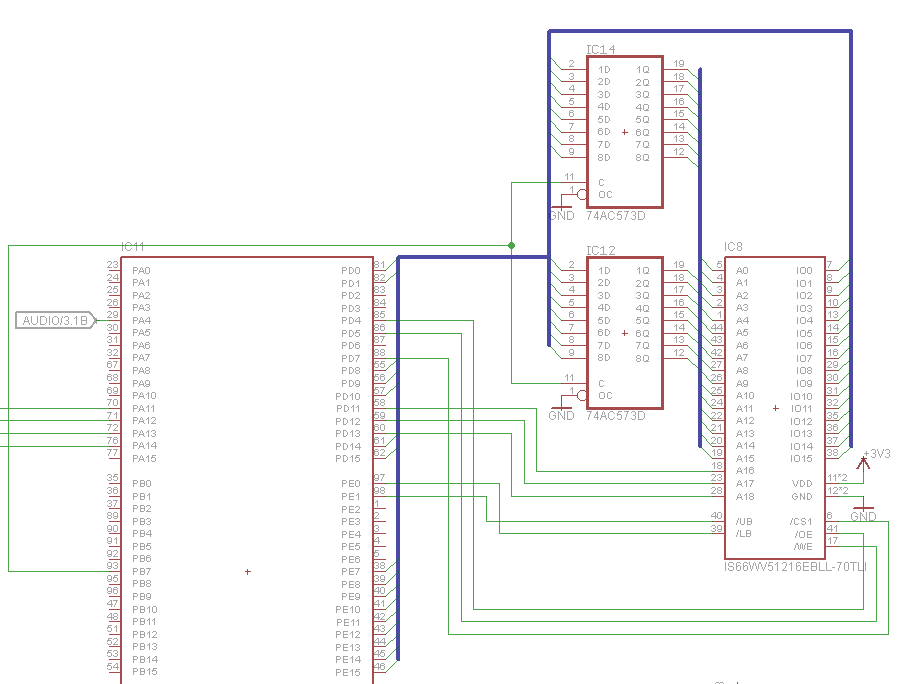

ich möchte meinen STM32F303RE mit einem PSRAM verbinden. Ich habe mich
da für ein IS66WV51216EBLL entschieden (512x16).
http://www.mouser.de/ProductDetail/ISSI/IS66WV51216EBLL-70TLI/?qs=sGAEpiMZZMtm4RFapVkzrMYXsREyNxowT9d1XIRAtRVJMBiGmckRBA==
Laut AN2784 von ST muss ich bei einem 100LQFP multiplexen. Die Tabelle
auf Seite 29 zeigt das Pinout. Hier stellen sich mir aber einige Fragen:
Mein PSRAM soll folgende Pins haben, die ich aber im Datenblatt von
diesem nicht finde:
~E, ~G, ADV, R/B
Wahrscheinlich handelt es sich bei ~G um das Output Enable (~OE) und das
~e das ~CS? Das PSRAM hat nur ~OE, ~WE , ~CS, ~UB, ~LB. WIe verbinde ich
hier richtig, ist es überhaupt geeignet?
~UB und ~LB liegen auf den Pins NBL[1:0]. Ich nehme an das heißt, dass
~UB auf NBL[1] und ~LB auf NBL[0] liegt. Muss ich diese beiden Pins
negieren? Ich schätze, dass die # im Datenblatt LOW ACTIVE bedeutet.
Und welche ist die Steuerleitung für das Latch? Da werde ich doch
garantiert ein 74HC573 Latch verwenden müssen oder funktioniert das
anders?
Danke für eure Hilfe, ich steige da nicht ganz durch!
Ich habe mal die Bausteine in Eagle gemalt und alles verbunden (siehe
Anhang).
Ich verlange nicht, dass ihr schaut ob ich die richtigen Pins verwende
:). Nur würde ich mich sicher fühlen, wenn ich weiß, dass ich alles im
Prinzip richtig verbunden habe:
Ich habe nun FMC D0-15 vom STM32 mit den Eingängen vom Latch und den
IO0-15 des PSRAM verbunden.
Die Ausgänge vom Latch gehen auf A0-15 vom PSRAM.
A16-18 kommen direkt vom STM32, genauso wie die restlichen
Steuerleitungen.
Das Latchsteuersignal ist ADV vom STM32.
Ein WAIT hat das PSRAM nicht.
Brauche ich noch irgendeinen Pull-Up oder ähnliches? Ich habe allen ICs
ein 100nF Kondensator verpasst oder brauche ich schon einen kleineren
Wert?
Benötige ich eigentlich UB / LB? Ich habe doch einen 16bit weiten
Datenbus, den ich nicht in zwei 8bit breite Segmente teilen und separat
übertragen muss. Ich habe doch ein 512x16 PSRAM - kann ich nicht beide
fest auf LOW legen?
