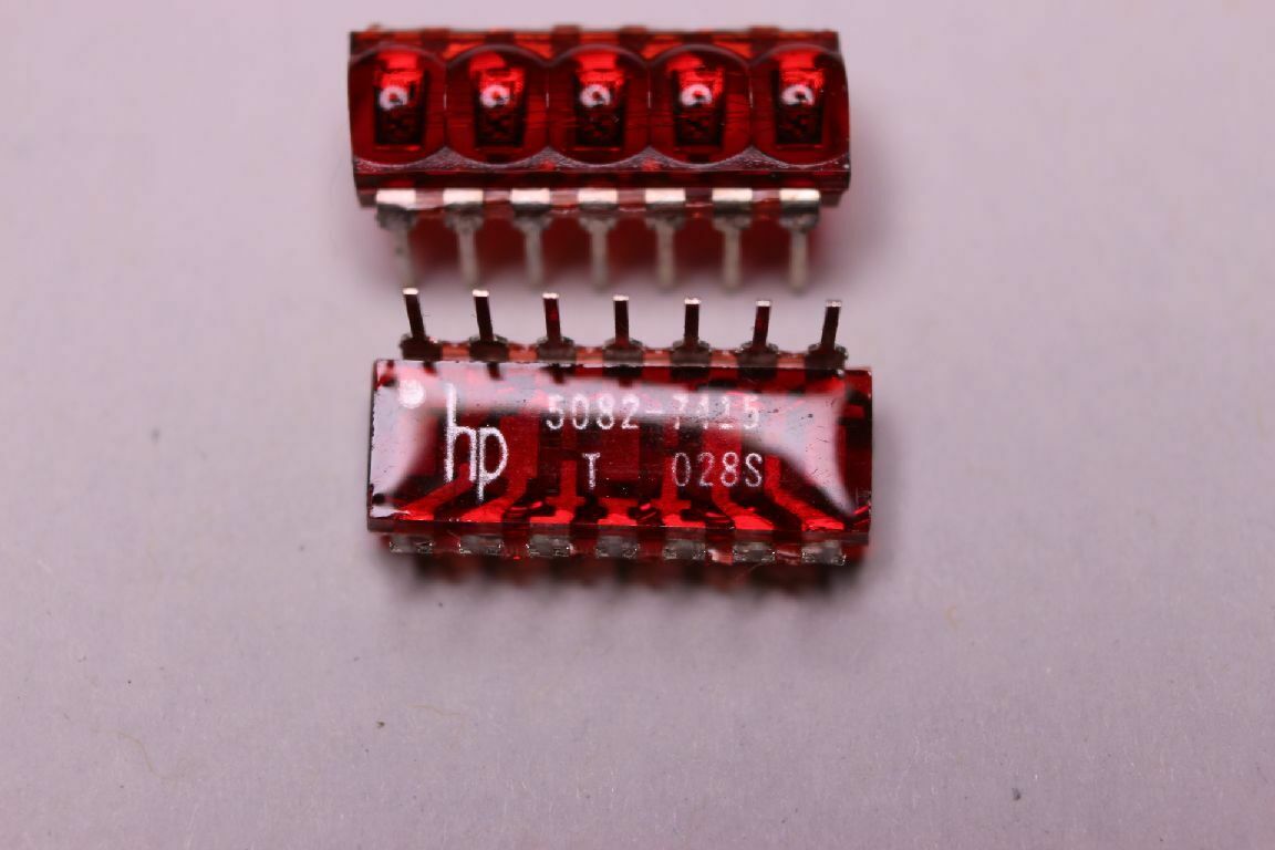

Folgende Bubble-Displays habe ich noch hier:
DL330M  2x  auf Platine
DL340M  1x
DL440M  8x
hp 5082 7414  2x
hp 5082 7415  6x
Plus ein 8-stelliges mit klarer 8er 'Gemeinschaftslinse', jedoch ohne
jedwede Typenbezeichnung. Größe der 'Linse': 12,3 mm x 49 mm, Platine
17,2 mm x 56 mm. 1 Reihe Lötpins, 18-polig.
Problem: ich habe keine der Anzeigen je auf Funktionstüchtigkeit
getestet, gehe aber davon aus, daß der Großteil, wenn nicht gar alle,
noch funktionieren...

Gast #6077168
Was auf jeden Fall Leistung sparen hilft: die Anoden oder das ganze
Display mit weniger Spannung betreiben. Sie werden erst zwischen 3 und
4V dunkler.
Und aufpassen auf den Vorwiderstand für die Dezimalpunkte, wie Jörg R.
schon erwähnte.
Ich habe noch ein paar von den HP5082-xxxx da.
Die TILs gibt es auch ohne Elektronik, ich glaube TIL31x.
Obwohl ich auch Retro-Fan bin, aber die stammen aus einer Zeit, da die
LEDs gerade erfunden wurden, mit entsprechend geringer Leuchtkraft.
Auf jeden Fall auf ausreichende Kühlung / Belüftung achten, sonst werden
sie schnell noch dunkler.

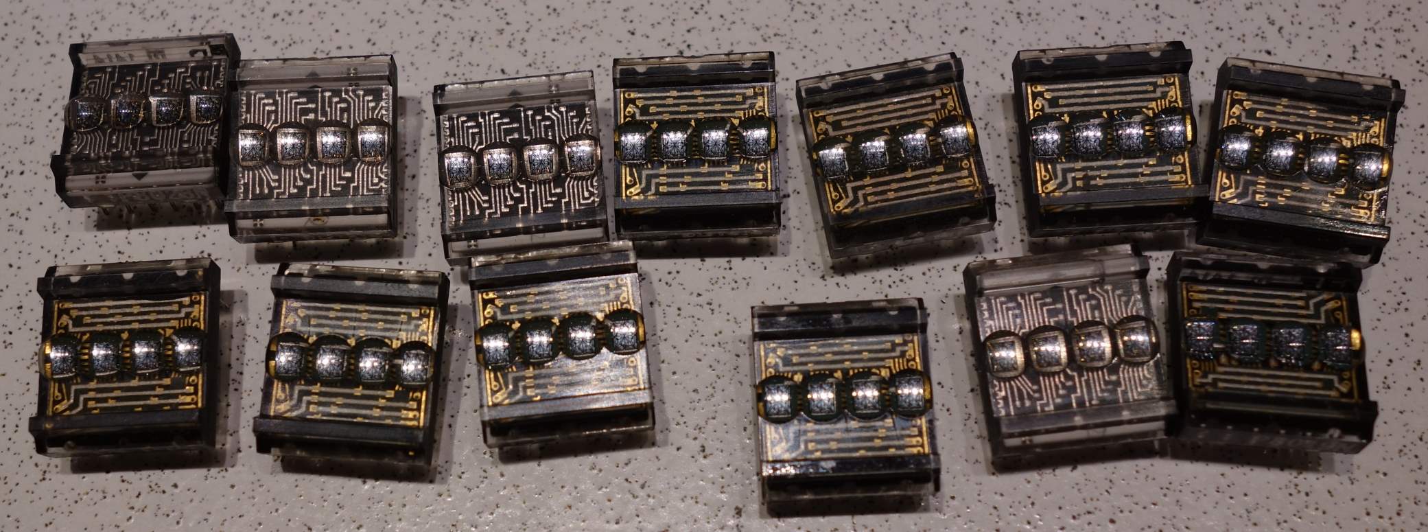

Gast #6080052
Jörg R. schrieb:
> Und...hast Du eine Reaktion erhalten? Ich hatte den TO auch
> angeschrieben, Betreff hp 50827415
Ich hatte schon welche und zwischenzeitig musste ich den Rechner neu
aufsetzen, da ging das unter. Sorry, ist sonst nicht meine Art, da ich
ja fragte. 6,50 Euro / Stück hatte ich bezahlt über ebay.
>>Ich finde es voll unhöflich dass Du a) nicht auf die PNs antwortest und
>>b) nicht auf die weiteren Kommentare eingehst.
Mache ich normalerweise auch aber es kam was dazwischen. U.a. ein neues
Aufsetzen des Rechners. Der 13.12. ist grad mal 5 Tage her....
mannomann.
Ja, das habe ich leider auch schon gemerkt, viel ist das nicht was da
raus kommt. Da kann man echt besser moderne 7-Seg verwenden oder die Hex
Versionen davon für 10 Euro von Adafruit.
>>Also noch schnell einkaufen bevor die Preise durch die Decke gehen! :-)
Bubbles habe ich schon für 38 Euro das Stück gesehen...

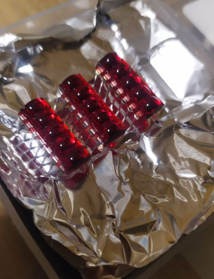

> Ich meine mal gelesen zu haben dass es nicht so gut ist Bauteile in
> Alufolie zu lagern. Kann mich aber auch täuschen.
Naja, ich habe sie in der Slowakei bestellt, wo ich eh alle 3 Monate
bin. Sehen ganz normal aus, haben auch unten die Beschriftung.
War alles schon ok. Und bis zu 10 Euro würde ich bezahlen, dann ist aber
auch mal Schluss mit lustig. Retro hin oder her :-) Die Dinger waren
aufwendig zu produzieren damals. Deswegen baut sie heute auch wohl
keiner mehr.
Die TIL 311 sind ein Flop, schade um die 40 Euro. Das sind echt nur
Teelichter am Tage.
Gast #6080436
Das Lagern ist weniger das Problem, sondern mehr das Aufsetzen auf die
Alufolie. Das gibt eine heftige Ladungsverschiebung, die das Bauteil
beschädigen kann (google "ESD CDM", "electrostatic discharge, charged
device model").
Üblicherweise lagert man Bauteile in kohlenstoffbeschichtetem Schaum,
der ist hochohmig leitend. Durch den Widerstandsbelag fließen vorhandene
Ladungen strombegrenzt ab.
#6080438
soul e. schrieb:
> device model").
Ja, ich hatte da irgendwas im Hinterkopf. Harte Entladung fällt mir da
noch ein.
