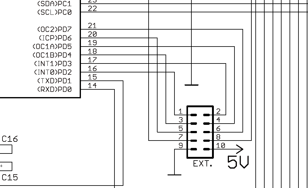

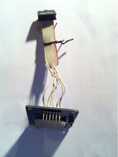

ich habe es immer noch nicht hin bekommen, ich habe jetzt den Adapter
(http://www.exp-tech.de/Shields/Itead-SD-MICRO-SD-B...)
erhalten und angeklemmt, siehe Bild. Ich benutze die Programmcodes im
Anhang und meine main sieht im Gunde so aus...(s.unten):
Hat noch jemand eine Idee warum das nicht gehen kann? Habe ich noch
einen Klemmfehler, eventuell erkenn man das auf den Bildern....
Es ist doch richtig, dass der "SPI_DI" an den DO des SD-Karten Adapters
geht, oder?
Dieser zehnpolige stecker an dem SD-Kartenhalter geht auf die "EXT"
Klemme des Net-IO (Klemmplanauszug im Anhang)

Gast #3541324
An welcher stelle hakt es denn überhaupt....
<"Es ist doch richtig, dass der "SPI_DI" an den DO des SD-Karten
Adapters
geht, oder?">
Ist Okay
Deine verwendeten Routinen im Bereich Initialisierung sind schon
arg rudimentär und weit weg von dem aktuellen Init Flow..
Schaue dir die Spec auf der SDA Seite an, Kapitel 7 im Physical Layer
Part.
Die Software SPI Routinen haben den Clk Idle High, zusammen mit
Latch Positiv Edge und Shift Negativ Edge wäre das SPI Mode3,
(Die HW SPI Schnittstelle ist laut kommentar Clk IDLE Low)
kann wohl funktionieren.. Selbst nutze ich für SD an SPI Clk und Phase 0
also SPI Mode0(aber in HW), meine dies auch so der SD Spec entnommen zu
haben...
Wie dem auch sei wo hängts genau?? oszi/LA zu Verfügung dann
schau dir mal schritt für schritt an was und wie gesendet wird...
Gast #3542047
Mal was anderes noch, du nutzt Software Spi,
bist du dir sicher des spi clk? Während der
Initialisierung 200-400khz.
Die Zeiten des spiclk sollten auch passen..
Wie Taktet deine Mcu? Passend, so das sich bei
den write read software spi routinen ein
passender clk zu beginn wie später ergibt.

Gast #3546474
In die Funktion mmc_write_byte delays einbauen und an der sd-karte mit
dem Multimeter überprüfen, ob dort die Signale mit der richtigen
Spannung und in der richtigen Reihenfolge ankommen.
