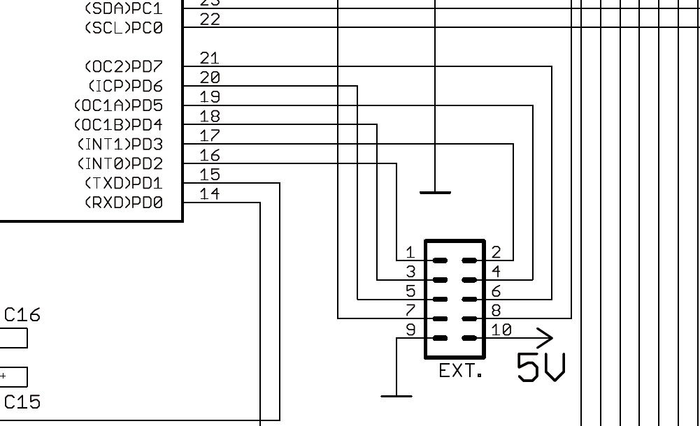

Ausserdem habe ich in der config.h folgende Portinitialisierung (Port D)
vorgenommen:
  // Port D-0 = USART 1 RxD
  // Port D-1 = USART 1 TxD
  // Port D-2 = USART 2 RxD
  // Port D-3 = USART 2 TxD
  // Port D-4 = SD-Karte Pin 2 - SPI_DI  Input
  // Port D-5 = SD-Karte Pin 5 - SPI_Clock Output
  // Port D-6 = SD-Karte Pin 7 - SPI_DO Output
  // Port D-7 = SD-Karte Pin 1 - MMC_Chip_Select Output
  //1=OUTPUT / 0=INPUT -> Bei 0 (Eingang) mit Portx den Pullup aktivieren
  #define OUTA     0b00000000
  #define OUTC     0b11111111
  #define OUTD     0b11101011
  //Achtung!!!! an PORTB ist der ENC
beißt sich das eventuel mit den Einstellungen in der mmc.h (PS.: Meine
beiden seriellen Verbindungen (Pin 0-3 des D-Ports) funktionieren noch
einwandfrei!

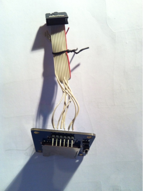

Im Anhang auch noch ein Bild meiner Verdrahtung. Ich benutze vier
verschieden SD Karten mit FAT16 formatiert.

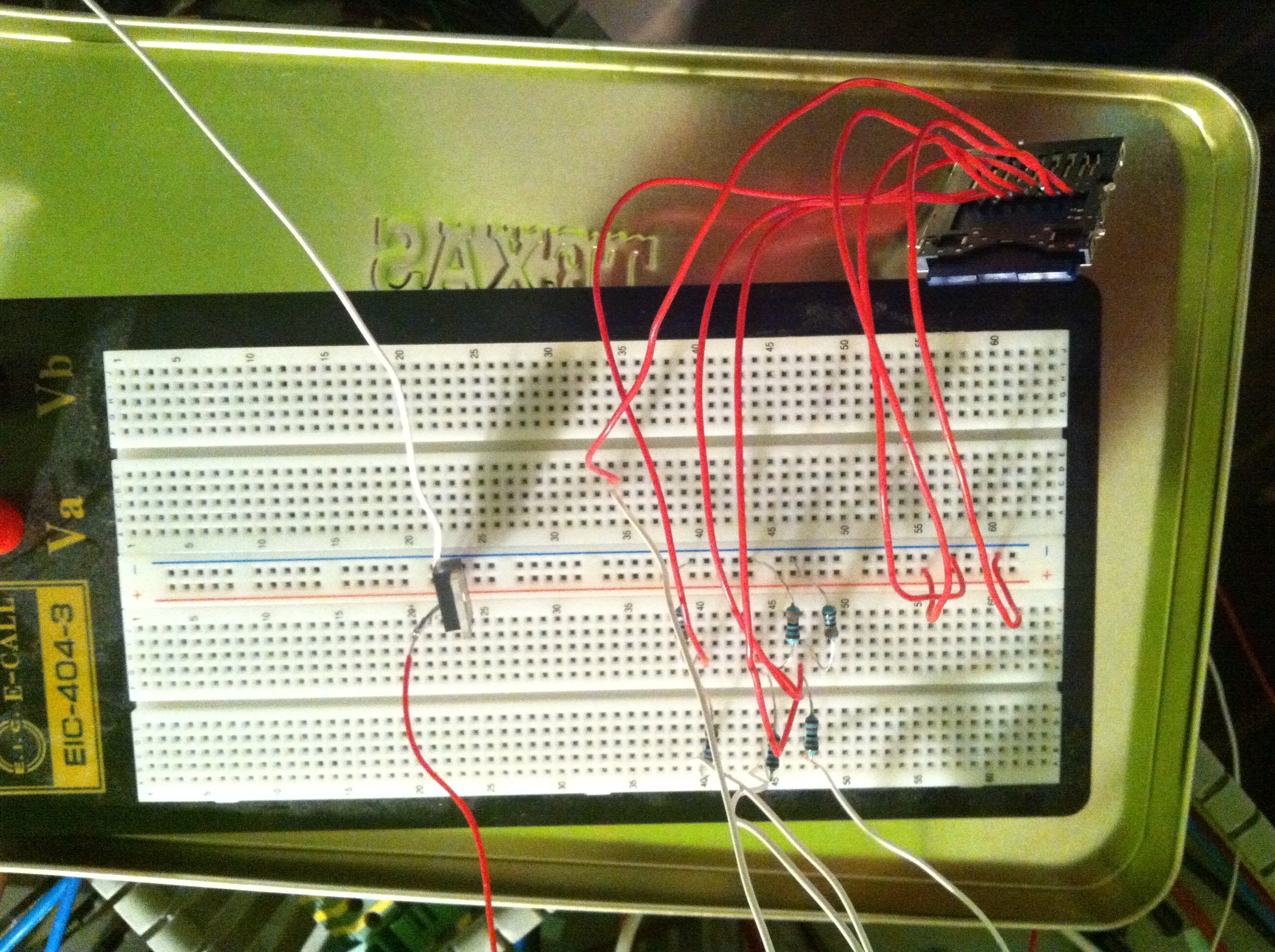

von Martin K. (dschadu)
SD-Karten sind sehr empfindlich was Spannungsversorgung angeht, auch die
Konstruktion mit den Spannungsteilern als Pegelwandler ist nicht
Optimal. Außerdem wirkt deine Fliegende Verdrahtung wie eine riesen
Antenne.
Das kann also nur schief gehen.
Heißt für dich: Vernünftiges Adapter-Board besorgen und nochmal
versuchen.
von oszi40 (Gast)
Markus P. schrieb:
> kommt jetzt wieder nur " Keine MMC/SD Karte gefunden!!"
Mach erst mal die Gegenprobe am PC ob sie überhaupt noch lebt.
Klappriger Aufbau auf Steckbrett hat oft Kontaktprobleme.

Wenn ich den klappigen Aufbau auf dem Foto oben sehe, muß man viel Glück
haben, daß überhaupt etwas funktioniert.

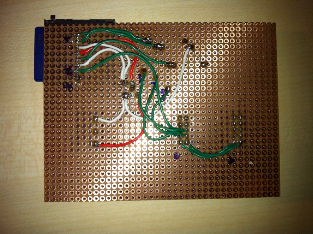

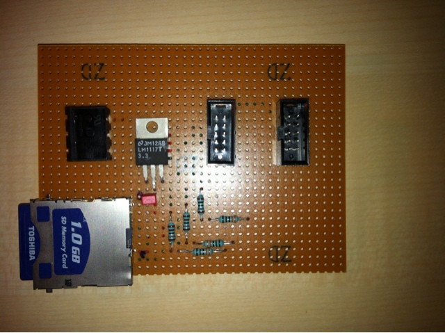

von Markus P. (sebastianwurst)
So, da bin ich weider...leider ohne Erfolg;-)
Im Anhang zwei Bilder der neuen Platine, jetzt sind die Leitungen von
den Ausgängen des NET IOS nur noch circa 6cm lang (10poliges
Flachbandkabel)
Seht ihr vielleicht irgendetwas was ich falsch gemacht haben
könnte...die Karten sind alle FAT16 formatiert (Kontrolliert mit
"EaseUS Partition")
Habe jetzt effektiv drei verschiedene im Einsatz (Toschiba (s.Bild),
AnyCard SD und Transcend SD, alle 1GB groß)

von Stefanus (Gast)
Du hast immer noch keine anständigen Pegelwandler. Schade um die
versaute Platine.

von Karl K. (leluno)
Spar dir den nerv mit der Pegelwandlung. Nimm einen atmega644 oder 1284,
die Kannst du mit 3Volt betreiben. Da passt die sd-karte und der enc
direkt dran.

von leluno (Gast)
Markus schrieb:
> Den mc auf 3V umzubauen geht bei mir nicht so gut
Signalleitungen von 5V-Geräten mit nur 3Volt zu betreiben, ist meistens
kein Problem. Ich nehme immer 5 Volt Stromversorgung und einen
3volt-StepDown-Regler für den AVR und die 3V-Geräte.
Was du noch machen könntest, wäre die sd-Karte an PortB anzuschließen.
Der wird wegen dem enc eh mit 3Volt versorgt. Du musst dann nur die
CS-Leitung auf 3Volt herunterregeln, was auch mit deinem Spannungsteiler
funktionieren müsste.

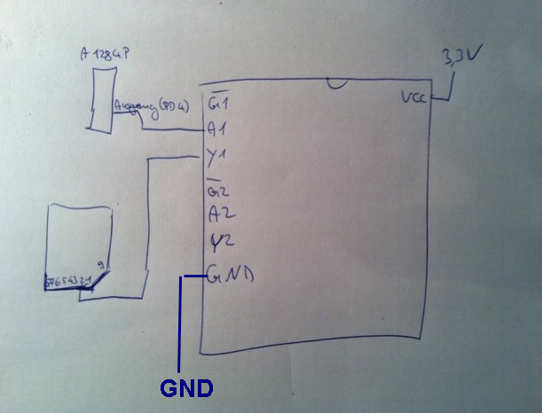

von Markus (Gast)
ich habe jetzt den Pegelwander 74HC125 integriert und folgendermaßen
angeschlossen (s. Anhang) Ist das richtig so gemacht?
von Stefan F. (Gast)
Du musst schon mehr als eine Leitung beschalten.
Und auch die Output-Enable Leitungen müssen beschaltet werden.
Wobei die Datenleitung bidirektional ist. Also doppelt beschaltet. Da
musst Du noch steuern, in welche Richtung das Signal laufen soll.
Also ganz so einfach geht das nicht.
Kauf Dir doch besser einen fertigen SD-Slot mit eingebautem
Pegelwandler. Die gibt's ganz billig als Arduino Zubehör.

von Markus (Gast)
Ich habe natürlich alle nötigen eingangs Pins der SD Karte so
beschaltet...also muss ich G1 ..2..3 auch noch auf Vcc legen?!?! Laut DB
verstehe ich das irgendwie anders...???
von Markus (Gast)
Eine fertige Platine mit Pegelwandler ist bestellt... Leider noch nicht
da.
Ich benutze den Software SPI...

von Markus (Gast)
Wie muss ich G1..2..3..4 denn belegen?
von Volker (Gast)
Du mußt /Gn auf GND legen damit Puffer Nr. n durchschaltet.
Allerdings ist der 74HC125 eher schlecht als Pegelwandler von 5V -> 3.3V
geeignet, weil er interne Schutzdioden hat.
von Markus (Gast)
Ok, was ist denn das schlechte an Schutzdioden. Welchen würdest Du denn
empfehlen?

ich habe es immer noch nicht hin bekommen, ich habe jetzt den Adapter
(http://www.exp-tech.de/Shields/Itead-SD-MICRO-SD-Breakout.html)
erhalten und angeklemmt, siehe Bild. Ich benutze die Programmcodes im
Anhang und meine main sieht im Gunde so aus...(s.unten):
Hat noch jemand eine Idee warum das nicht gehen kann? Habe ich noch
einen Klemmfehler, eventuell erkenn man das auf den Bildern....
Es ist doch richtig, dass der "SPI_DI" an den DO des SD-Karten Adapters
geht, oder?
Dieser zehnpolige stecker an dem SD-Kartenhalter geht auf die "EXT"
Klemme des Net-IO (Klemmplanauszug im Anhang)
