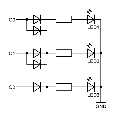

kann mir jemand von euch helfen? Ich will aus einem kleinen ATtiny
einige LEDs ansteuern. Es sollen immer zwei (die nebeneinander liegen)
leuchten.
Ich kann aber die LEDs nicht direkt aus dem uC ansteuern, soviele Pins
habe ich nicht frei.
Ich wollte einen TTL Zähler nehmen und ggf. noch mit ein paar Dioden.
Nur komme ich damit nicht klar.
Zähler | LED1 | LED2 | LED3 | LED4 | LED5 | LED6 | LED7 | LED8 | LED9 | LED10
  1    |  1   |  1   |  0   |  0   |  0   |  0   |  0   |  0   |  0   |  0
  2    |  0   |  1   |  1   |  0   |  0   |  0   |  0   |  0   |  0   |  0
  3    |  0   |  0   |  1   |  1   |  0   |  0   |  0   |  0   |  0   |  0
  4    |  0   |  0   |  0   |  1   |  1   |  0   |  0   |  0   |  0   |  0
  5    |  0   |  0   |  0   |  0   |  1   |  1   |  0   |  0   |  0   |  0
  6    |  0   |  0   |  0   |  0   |  0   |  1   |  1   |  0   |  0   |  0
  7    |  0   |  0   |  0   |  0   |  0   |  0   |  1   |  1   |  0   |  0
  8    |  0   |  0   |  0   |  0   |  0   |  0   |  0   |  1   |  1   |  0
  9    |  0   |  0   |  0   |  0   |  0   |  0   |  0   |  0   |  1   |  1
Ich habe nur 3 Pins für Clock, Up/Down, Reset zur Verfügung.
Geht das und wenn ja wie? Ich würde mich über etwas Hilfe freuen,
Grüße aus Berlin
Damit kannst du einen anderen µC steuern, der dann deine LEDs steuert.
Wenn du dort nicht wieder auf das gleiche Problem stoßen willst, nimmst
du entweder einen µC mit mehr IO-Pins oder du entscheidest dich bei
deinem jetzigen die Up/Down Leitung als Datenleitung zu verwenden und
hängst da zwei kaskadierte 74HC595/TPIC6a595, oder was sonst deinen
LED-Strom treiben kann, dran.
#3640252
Zwei Schieberegister 2x8 Ouputs, dann sind noch 6 Ausgänge übrig.
Welch eine Verschwendung.
Aber alles ist sehr flexibel.
Natürlich könntest Du auch zwei Leds zusammenfassen, dann genügt 1
Schieberegister.
Wie kommst Du auf Zähler verwenden. ?
OP (Firma: BfEHS) #3640397
Hallo, erstmal vielen Dank für das Feedback.
auf Zähler bin ich gekommen weil ich zuerst über einen 'decade up/down
counter' nachgedacht habe. Nur bin ich nicht mit den zwei LEDs versetzt
klar gekommen. Hab verschiedene Varianten mit Dioden versucht, aber so
hat es nicht funktioniert.
mfg Rene
Gast #3640404
Dann war da was falsch dran. Wenn du einen Zähler mit Dekoder hast und
jede LED über jeweils eine Dioden an zwei Ausgänge hängst, muss das
funktionieren. Der Tip von Markus war da schon richtig.
