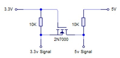

das Zauberwort : Levelshifter
bei ein oder 2 Signalen mit Mosfet wie im Bild
bei mehr nehme ich z.B. 74lvx125
die version mit Widerstaenden aleine ergeben immer
einen Tiefpass d.h. 'langsam'
vlG
Charly

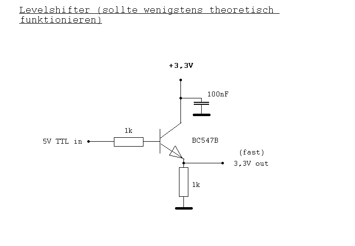

Danke für das Schaltbild und die Typenbezeichnungen für brauchbare

Charly B. schrieb:> das Zauberwort : Levelshifter>> bei ein oder 2 Signalen mit Mosfet wie im Bild
Dann sollte die Schaltungim Anhang aber auch funktionieren!?
HaraldDräger schrieb:> Dann sollte die Schaltungim Anhang aber auch funktionieren!?
Nein, die High Ausgangsspannung wird ca. 4.3V sein, Vbe=0.7v
Welchen ADC und LCD hast du eigentlich?
Max H. schrieb:>> Dann sollte die Schaltungim Anhang aber auch funktionieren!?> Nein, die High Ausgangsspannung wird ca. 4.3V sein, Vbe=0.7v
Oh, dtimmt, BE-Diode! Was kann man denn machen, damit man ca. 3,3V am
Ausgang erhält? Den Basiswiderstand deutlich vergrößern?
Den Basiswiderstand durch 680Ω ersetzen, Basis und Emitter verbinden und
den Transistor weglassen --> Spannungsteiler. Wieso willst du den 5v -->
3.3V Wandler mit einem Transistor bauen?
Beim Spannungsteiler hast du einen Ausgangswiderstand von 440Ω, mit der
Transistorschaltung hast du einen Ausgangswiderstand von 1kΩ bei Low und
einem sehr kleinen bei High.
leider so nicht, und ist auch nur unidirektional, die schaltung
mit dem FET ist Bidirektional
vlG
Charly
Max H. schrieb:> Den Basiswiderstand durch 680Ω ersetzen, Basis und Emitter verbinden und> den Transistor weglassen --> Spannungsteiler.
Die Low-Power-Variante ist das aber nicht ;-(

Max H. schrieb:> Muss der Levels-Shifter überhaupt bidirektional sein?
in dem Fall hier muessete man die Kristallkugel befragen......
wenn z.B. I²C zum einsatz kommt, JA!
vlG
Charly
