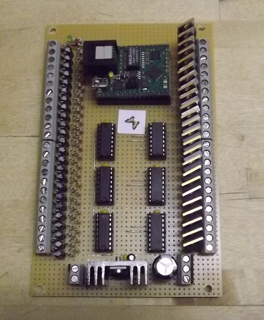

Guten Morgen zusammen!
Ich benötige eine 3.3V Spannungsversorgung für einen ATMega µC, bis zu
acht Schieberegister 74HC595 und ‘597 (jeweils 4) und einen UART <-> LAN
Wandler (ca. 100mA Verbrauch). Ich habe ein paar generelle Fragen und
bin auf der Suche nach einem geeigneten Spannungsregler.
Zur Situation:
Die Eingangsspannung ist ca. 5V und kommt von einem recht weit
entfernten Netzteil. Das Netzteil versorgt (momentan) auch noch Relais
und Stromstoßschalter. Der ATMega bringt auf seiner Platine bereits
einen Spannungsregler für sich mit (einen XC6206, bis 200mA).
Fragen:
- Nutze ich besser einen Spannungsregler für die gesamte Schaltung und
umgehe den vom ATMega? Oder ergänze ich besser einen, der den Rest
versorgt?
- Was ist eine vernünftige Annahme für den Strom? Die maximalen
zulässigen Stromwerte für die einzelnen ICs? 200mA ATMega + 8 * 70mA
‘59x + 100mA LAN ergibt 860mA. Da ich nicht alles (gleichzeitig) maximal
auslaste nehme ich an, dass 800mA reichen. Oder bauche ich relevante
Reserve für PullUps und sonstiges Hühnerfutter?
- Was ist bei der Beschaltung zu beachten. Natürlich Kondensatoren an
Ein- und Ausgang entsprechend dem Datenblatt. Braucht es eine Zener
Diode vorweg? Oder noch einen Stützkondensator am Eingang?
- Welcher Regler ist gut? Als Anforderungen soll er können, was er muss
(Strom/Spannung), preiswert und verfügbar sein und möglichst wenig Strom
unnötig verheizen. Es gibt einfach zu viele :-/
Ich habe schon einiges gelesen was Google und die Suche im Forum
ausspucken. Die Vielfalt der Möglichkeiten erschlägt mich und da man oft
liest „hängt ganz von der Situation ab“ wollte ich nachfragen, bevor ich
noch etliche Stunden Dinge lese, die nur noch mehr Fragen aufwerfen.
Vielleicht kann mir von euch jemand mit deutlich weniger Aufwand zu
einem guten Ergebnis verhelfen :)
In diesem Sinne herzlichen Dank im Voraus für eure Bemühungen und eure
Unterstützung!
Viele Grüße,
Michael
PS: Was ist der Unterschied zwischen den Spannungsreglern LD1117 und
LM1117. Bin über die Dinger bei meiner bisherigen Suche gestolpert und
der Unterschied war mir nicht wirklich ersichtlich :(
#5095689
Du solltest nicht mit dem max. zul. Strom der Bauteile rechnen, sondern
mit dem, was worst case tatsächlich auftreten kann.
Einfaches Beispiel: LED-Matrix mit 4x4 LEDs mit je 20mA. Da max. 4 LEDs
gleichzeitig in Betrieb sind, genügt es für die LEDs 80mA zu
veranschlagen und nicht 320mA.
LM317 ist für 5V->3,3V nicht einsetzbar, Stichwort dropout voltage. Der
braucht 3V mehr am Eingang als die eingestellte Ausgangsspannung. Der
LD1117 würde passen.
#5095719
> versorgt?
Nur einen Spannungsregler. Dann stimmen die Spannungen an allen IC
überein und es kann auch nicht passieren, daß ein Teil der Schaltung
noch Spannung hat und ein anderer nicht.
Nein. Das ergibt eine Obergrenze für den Strom. Der normale Strom wird
(sollte auch) weit darunter liegen.
Die IC selber verbrauchen wenig bis gar keinen Strom. Der ATMega braucht
je nach Taktfrequenz ein paar mA. Die 74HC Steine brauchen sogar nur
wenige µA (also praktisch nichts). Allerdings wirst du ja auch irgend
etwas an die Ausgänge der Schieberegister anschließen wollen. Und das
braucht Strom. Also einfach alles addieren und noch ein paar % zur
Sicherheit draufschlagen.

OP #5096248
Hallo zusammen!
Vielen Dank für eure Antworten :-)
Thomas schrieb:
> Ich verwendwe gerne den Traco  TSR 1-2433
Interessantes Bauteil, war mir nicht bekannt. Ist leider preislich
deutlich oberhalb der üblichen Linearregler, und das müssen die
eingesparten Verluste erstmal reinholen. Aber es geht ja nicht nur um
Geld, sondern auch um Effizienz, insofern werde ich das auf jeden Fall
in Erwägung ziehen :-)
Ja, das dachte ich mir auch schon, aber das ist etwas schwer
abzuschätzen. Ich werde mal messen, was derzeit verbraucht wird, das
gibt einen guten Anhaltswert.
LM317 habe ich auch nicht erwähnt, sondern LM1117 ;-) Und nach dem
Unterschied zum LD1117 gefragt. Oder ist LM317 = LM1117? LM1117 ist auch
als Low Drop angegeben...
Danke für die konkrete Antwort. Wäre auch die Lösung, die mir sinnvoller
erscheint.
> Der normale Strom wird (sollte auch) weit darunter liegen.
Davon gehe ich auch aus. Ist für mich nur etwas schwer abzuschätzen,
wieviel es wirklich sind. Ich werde das bei Gelegenheit messen.
Ich wusste nicht, ob es einen Nachteil hat, wenn man deutlich
überdimensioniert, und im Zweifelsfall auf den Worst Worst Worst Case
„auslegt“.
> Allerdings wirst du ja auch irgendetwas an die Ausgänge der
> Schieberegister anschließen wollen. Und das braucht Strom.
An den Ausgansschieberegistern hängen ULN2803, welche ihrerseits Relais
treiben. An den ‘595ern sollte der Strom damit auch eher klein sein,
aber wieviel, kann ich schwer schätzen. Aber wie gesagt, ich werde es
messen.
Maxim B. schrieb:
> Hallo,
> ich habe mit "recht weit entfernten Netzteil 5V" keine guten Erfahrungen
> gemacht.
Da ich mehrere µCs an verschiedenen Stellen im Haus plane, z.B. in den
Unterverteilungen und den Heizkreisverteilern, habe ich mich für eine
zentrale 5V Versorgung entschieden, damit ich nicht etliche Netzteile
benötige. Das Netzteil gibt bis 10A und zu jedem geplanten Abnehmer geht
eine 1.5mm² Leitung. Hinsichtlich Spannungsabfall sollte das keine
Probleme machen.
> Ich könnte meine gewöhnliche Variante empfehlen:
Danke für deinen ausführlichen Erfahrungsbericht. Ich werde mir die
Sachen gleich im Einzelnen anschauen :-)
So, zwei der vier Fragen sind beantwortet. Daraus ergibt sich zunächst
eine neue:
- Wenn ich den auf der µC Platine vorhandenen Regler umgehen will, lasse
ich dann einfach sein V_IN frei und belege sein V_OUT mit den 3.3V vom
Gesamtregler?
Weiterhin bleiben noch die zwei alten Fragen:
- Was ist bei der Beschaltung zu beachten. Ggf. Kondensatoren an Ein-
und Ausgang entsprechend dem Datenblatt. Braucht es noch eine Zener
- Welcher Regler ist geeignet? (Vor allem was ist der Unterschied
zwischen LM1117 und LD1117)? Auch wenn es diese nicht sein müssen möchte
ich hinsichtlich dieses Punktes nicht dumm sterben ;-)
Danke nochmal, auch im Voraus, für eure Unterstützung!
Und einen schönen Nachmittag noch ;-)
Viele Grüße,
Michael

Gast #5096909
Ist ja lustig, sowas habe ich mit einem ATmega644 gebaut. Siehe
angehängtes Bild. Hier ist meine Projektbeschreibung:
http://stefanfrings.de/net_io/index.html
,falls du abgucken möchtest.
Wichtig war bei mir, daß jedes Schieberegister einen eigenen
Abblock-Kondensator bekam. Denn deren Impuls-hafte Stromaufnahme ist
nicht zu unterschätzen. Für den Ethernet Controller gilt das gleiche.
Außerdem reagieren die Schieberegister empfindlich auf Einbrüche der
Spannungsversorgung.
Meine oben gezeigte Platine wird mit 5V betrieben, nur der Ethernet
Controller läuft mit 3,3V. Ich habe das Ganze aber auch schon mit einem
Xmega und 3,3V ganz ähnlich aufgebaut - geht auch.
Gast #5097043
Der Spannungsregler auf meinem obigen Foto ist ein LM7805. Auf dem
Ethernet/µC Modul befindet sich ein ADP3331, zur 3,3V Versorgung des
Ethernet Controllers.
Der Kühlkörper hat ungefähr die Abmessungen einer Streichholzschachtel
und wird bei 12V Eingangsspannung kaum warm. Die durchschnittliche
Stromaufnahme der Platine ist vom Ethernet Controller dominiert und
beträgt ca. 140mA.
Ich bevorzuge hier einen linearen Spannunsgregler, weil ich das
Bauchgefühl habe, daß sie eine geringere Ausfallquote haben. Die
Verlustleistung ist so gering, daß sie nicht stört. Ich habe diese
Platine vier mal für Alarmanlagen verkauft und zwei mal für eine
Licht-Steuerung in der Industrie. Da war die Zuverlässigkeit höher
priorisiert, als Kompaktheit und Energieeffizienz.
