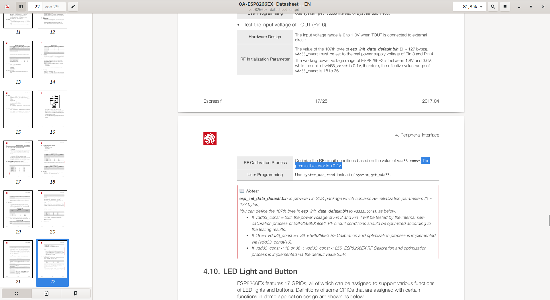

Gast #5861872
Peter D. schrieb:
> Nö, die VCC kürzt sich raus.
Das bezweifle ich, da der ESP8266 nicht VCC sondern eine interne
Referenzquelle mit 1V verwendet. Den anapogen Eingang würde ich aber
sowieso nicht verwenden, denn er lässt sich zu stark durch die internen
HF Schaltkreise stören. Laut Datenblatt sind bis zu 20% Abweichung vom
richtigen Messwert zu erwarten. Ganz so schlimm hatte ich es zwar noch
nicht, aber 10% Abweichung ist mir auch schon unterkommen - gleich beim
ersten Versuch. Seit dem nutze ich den intenren ADC nicht. Der taugt ja
nichtmal als Schätzeisen.
#5861957
Stefanus F. schrieb:
> Dieter R. schrieb:
>>> Laut Datenblatt sind bis zu 20% Abweichung ...
>> Wo steht das denn?
> Auf jeden Fall gut versteckt. In einer frühen chinesischen Version des
> Datenblattes war das eine winzig kleine Fußnote unter einer Tabelle mit
> elektrischen Daten.
Da steht was über den zulässigen Restfehler der RF calibration. Ich
glaube nicht, das man daraus schließen kann, welche Toleranz der ADC
hat.
Ich selbst habe mich mit dem Prozessor noch nicht beschäftigt, aber die
im Internet berichteten Fehler sind 1. teilweise gar nicht so groß (die
letzten beiden Bits schwanken, also 8 Bit effektive Genauigkeit), 2.
hängt es offenbar von Aufbau und HF-Einstrahlung ab und 3. kann man das
mit intelligenter Auswertung wohl auch noch aussortieren. Für den Zweck
hier (3 Tasten!) könnte es durchaus reichen. Man müsste wohl ein
sauberes Layout machen und es dann probieren. Für ein einmaliges
Hobbyprojekt könnte der Evaluierungsaufwand zu groß sein, für
Serienentwicklung wäre das ein Thema, um Schaltungsaufwand zu sparen.
Gast #5861970
> hat.
Es passt aber zu mehrfach gemeldeten Beobachtungen und in einem früheren
Datenblatt war der Satz noch etwas deutlicher formuliert.
> die letzten beiden Bits schwanken
Es gibt da noch eine beträchtliche Nicht-Linearität und nahe Null Volt
haben mehrere Leute einen erheblichen Offset gemeldet.
Siehe auch
Beitrag "ESP8266 (Wemos D1) Analogwert schwankt stark"
Beitrag "8266-12E ADC Kalibrieren?"
https://github.com/esp8266/Arduino/issues/2070
Wenn du die WLAN Schnittstelle aus schaltest, liefert der ADC stabilere
Werte.
