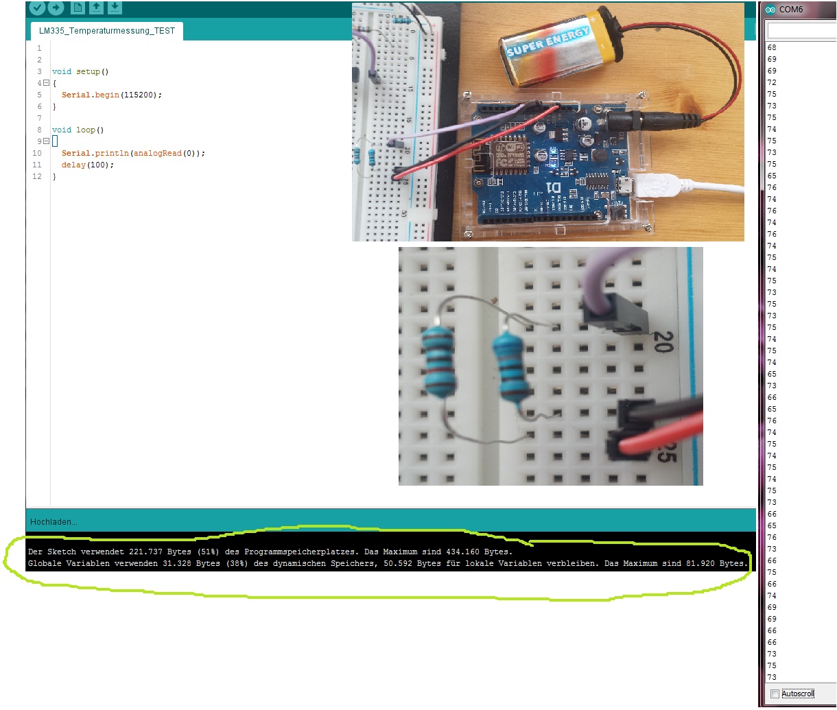

Das Program zum testen habe ich auch ganz ganz simpel gehalten:
  Serial.println(analogRead(0));
  delay(100);
Was kann das sein und wie kann ich das beheben?

Was mir auch unerklärlich ist ist wieviel Speicher das kleine Programm
angeblich belegt. Das ergibt doch keinen Sinn?!  (SIEHE BILD)

Speicherbelegung ist normal. Die Systemsoftware des ESP8266 incl. WLAN
usw. wird generell eingebunden.
Die ESP8266WiFi.h sind letztlich nur ein paar Hilfroutinen um aus der
Arduino-IDE in "bekannter" Art die SDK-Routinen nutzen zu können.
Du kannst ja mal einen leeren Sketch compilieren, Dein Programm belegt
um die 700 Byte.

Kann das irgendwie an den Bibliotheken liegen die eingebunden werden?

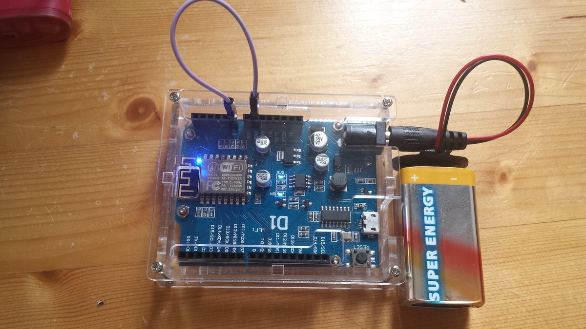

von Bernd B. (gorkde)
Was mir gerade aufgefallen ist...
Wenn ich das Board neu programmiere gehen die ersten 20 Messungen oder
so einwandfrei und dann steigt der wert bis er blöd zwischen 0 und 7 hin
und her springt.
Als wenn sich am Anfang irgendein Kondensator auflädt.
von Johannes S. (8n1)
Ist bei meinem Wemos (D1 Mini) das gleiche. Allerdings schwankt der Wert
bei meinem "nur" ca. 7 statt 10 punkte.
Es macht auch keinen unterschied gemacht ob ich die Messspannung am
Wemos (also zusätlich noch über den on-board Teiler gehe) oder direkt am
ADC pin vom ESP Modul anlege.
Das einzige was hilft ist das WLAN zu deaktieren: WiFi.disconnect()
Dann ist ruhe.
Bei den ESP Modulen die ich sonst hier rumliegen habe schwankt der Wert
auch mit aktiviertem WLAN nicht so stark.
Allerdings hab ich sonst nur ESP-07, -12 und -12E im Einsatz und keinen
ESP-12F. Vielleicht liegt es ja an dem?
Also ich hab ja auch den Wemos der hat ja nen 12E drauf, das selbe.
habe jetzt folgende Minimalkonfiguration Siehe Bild.
Serielle Verbindung gekappt und Seriell deaktiviert
Damit man es trotzdem sieht habe ich das hier geschrieben:
int Speicher = 0;
void setup()
  pinMode(LED_BUILTIN, OUTPUT);
void loop()
  Speicher = analogRead(A0);
  if (Speicher >= 6)
    digitalWrite(LED_BUILTIN, LOW);
  else
    digitalWrite(LED_BUILTIN, HIGH);
  delay(100);
Habe das ganze auch in eine mit GND verbundene Alufolie eingewickelt um
Einstreuungen auszuschließen (mit kleinem Loch für die LED). Auch das
Selbe.
Ok, das mit WiFi probiere ich gleich mal.

Stimmt WiFi aus und es geht.

Also....
Wenn man
  WiFi.mode(WIFI_AP_STA);
einstellt schwankt es bei mir schwächer, dann ist aber immer der Access
Point im Modul an und teilweise bringts viel teilweise kaum was.
Ich habe im Netz gefunden, wenn man statt analogread()
System_adc_read ();
benutzt sollen die Werte stimmen. Allerdings gibt es mir nen Fehler beim
Kompilieren, weil er es nicht kennt.
Daher... WIE?
Ist scheinbar in user_interface.h im NONOS SDK, aber kann man die
Funktionen auch auf Arduino nutzen?
Ja, klappt, bringt nur herzlich wenig.....
Jemand ne andere Idee?
ja, bringt nix mit dem Kondensator
Scheinbar ist der korrekte Wert immer der niedrigste von den gemessenen
(gerade ausprobiert).
Daher müsste es auch gehen wenn man 20x misst und den niedrigsten nimmt.
Das mit dem Kondensator hatte ich als erstes probiert, das hatte keinen
Einfluss. Das muss RF Einstrahlung sein, wenn das Modul sendet.
Teo: Die Batterie war nur um auszuschließen, dass es von der
Spannungsversorgung kommt
Dann mal lesen nicht überfliegen, es kommt vom Chip

Also ich habe mittlerweile gefunden dass Expressif die ADC Routine in
der aktuellen Version abgeändert hat, aber in der Arduino Library wird
noch das alte benutzt.
Auch dort haben Leute das selbe Problem.
Achso und xoe Ursache war tatsächlich das Wlan, ich meine mich zu
erinnern, dass es ne Möglichkeit gab das WLAN während der Messung zu
pausieren oder ähnliches und nach der Messung weiter machen zu lassen.
Am der Spannung lag es nicht.
Das hing irgendwie mit der internen Referenz für den ADC und WLAN
zusammen.
Einen der Beiträge habe ich gefunden, ich meine aber es gab noch nen
anderen, den ich auf die Schnelle nicht finde, wo das mit WLAN pausieren
oder so drin stand.
Der Beitrag den ich gefunden hatte ist dieser:
https://github.com/esp8266/Arduino/issues/2070
