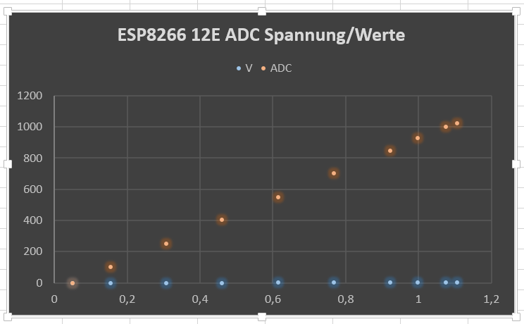

ich habe meine Labornetzteil angeschlossen um ADC des 8266-12E zu
testen. Ich habe folgende Werte beobachtet:
Spannung        ADC Wert
0,049918978  0
0,153596854  100
0,307193709  251
0,460790563  403
0,614387417  550
0,767984272  701
0,921581126  849
0,998379553  927
1,07517798  1000
1,105897351  1024
Problem: ADC fangt an erst ab 0,04V und erst bei 1,10V ist Schluss. Ich
dachte, dass der ADC 0,0-1,0 <-> 0..1024 messen sollte...
Muss die Spannung bei jeder ESP8266-12E programmatisch kalibriert
werden?

Der ADC von diesem Chip ist nur ein ganz grobes Schätzeisen. In einem
älteren Datenblatt steht geschickt verklausuliert, dass in Normalbetrieb
bis zu 20% Abweichung zu erwarten ist. Im Aktuellen Datenblatt haben sie
das wieder raus genommen.
Schalte mal die Funkschnittstelle aus, bevor du den ADC benutzt. Er ist
dann zwar immer noch ziemlich ungenau, aber immerhin liefert er dann
reproduzierbarere Ergebnisse.

Na das sind alle Werte, die ich probeweise gemessen hatte:
Spannung        ADC Wert
0,049918978  0
0,153596854  100
0,307193709  251
0,460790563  403
0,614387417  550
0,767984272  701
0,921581126  849
0,998379553  927
1,07517798  1000
1,105897351  1024
Spannung -> gestellte Spannung des Labotbetzteil (gemessen mit
Multimeter)
ADC Wert -> Wert aus analogRead(AO)
mehr habe ich nicht. Aus dem Diagramm ist sichtbar, dass mind. die
Punkte in einer Linie stehen. Das ist Schon gut... Schade nur, dass die
Bereich 0.00V-0.05V und über 1.00V verschoben sind. Das lässt sich aber
programmatisch justieren.
Welche Erfahrungen habt ihr?
von Georg (Gast)
Normalerweise ist kein ADC-System einfach so brauchbar wie es aus der
Verpackung kommt, an irgendeinem Punkt muss man immer kalibrieren. Egal
ob mit Trimpoti oder mit Software. Zweckmässigerweise betrachtet man
dazu das Gesamtsystem, also Referenz, ADC und Signalaufbereitung (OpAmp
Vorverstärker usw.) und sieht eine 2-Punkt, ev. auch
Einpunkt-Kalibrierung vor.
Für eine Serienfertigung kann man eine Kalibrier-Software vorsehen, z.B.
0V anlegen und Funktion 1 wählen, 1,000V anlegen und Funktion 2 wählen
-> Kalibrierdaten werden im EEProm gespeichert. Wenn man sehr viel Geld
hat, kann das auch ein Testautomat durchführen.
Georg

A. B. schrieb:
> Das ist wohl ein Scherz ... Das Multimeter möchte ich sehen (und haben).
> Ein 10-stelliges DMM dürfte ziemlich unbezahlbar und empfindlicher als
> eine Mimose sein.
Das kommt aus der Spannungsteiler 1/13, der ich im Excel zurückberechnet
hatte. Ich messe Spannungen bis zu 13V.
Ich habe einem weiteren ESP8266 ausprobiert und die Formel dort ist ganz
anders... So meine Schlussfolgerung: jeder chip muss extra kalibiert
werden. Nach der Kalibrierung läuft die Messung wurderbar und 0,01V
genau.

von Visitor (Gast)
allgemein schrieb:
Was ist eigentlich die Sinnhaftigkeit der blauen Datenpunkte?
