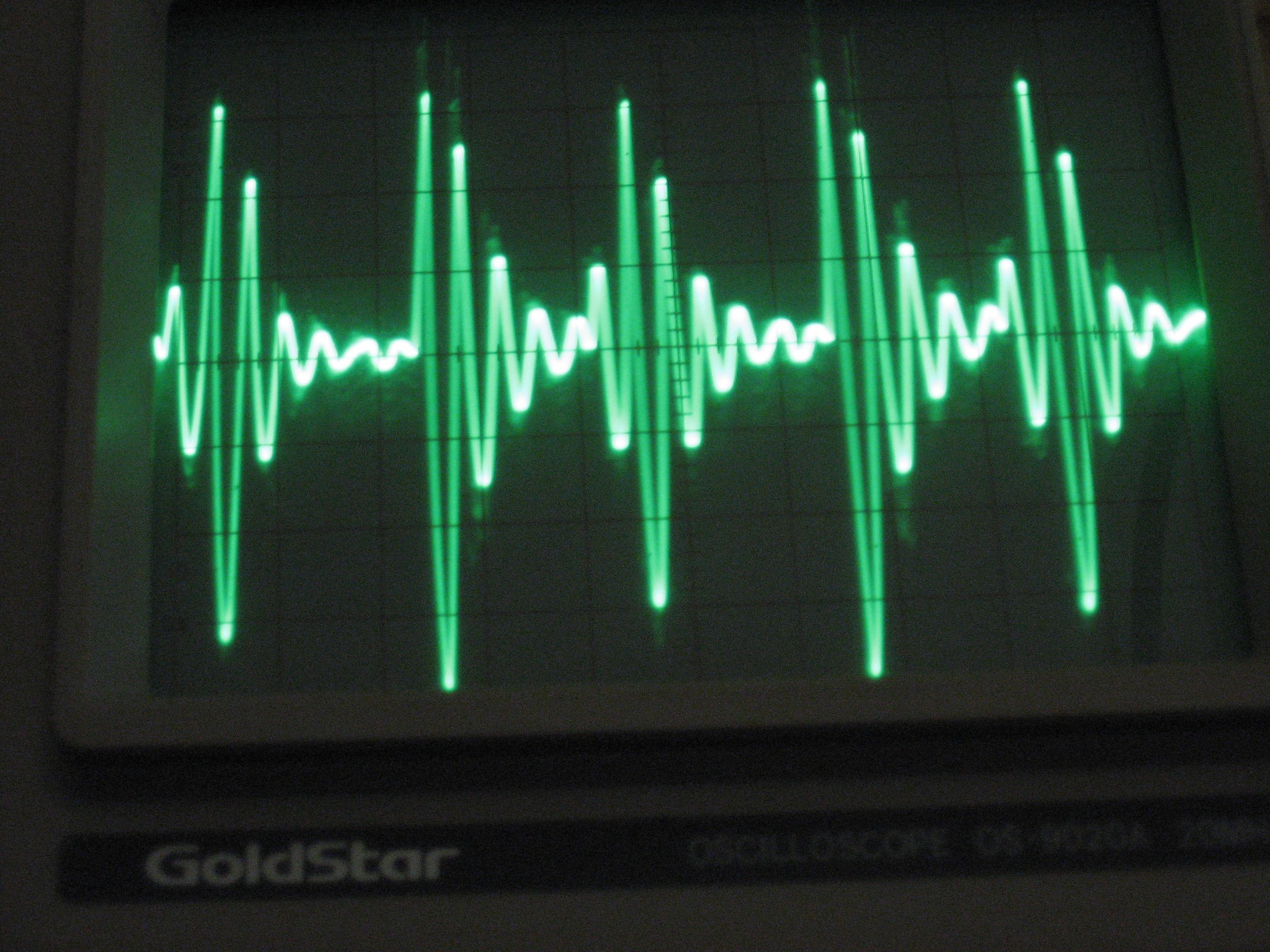

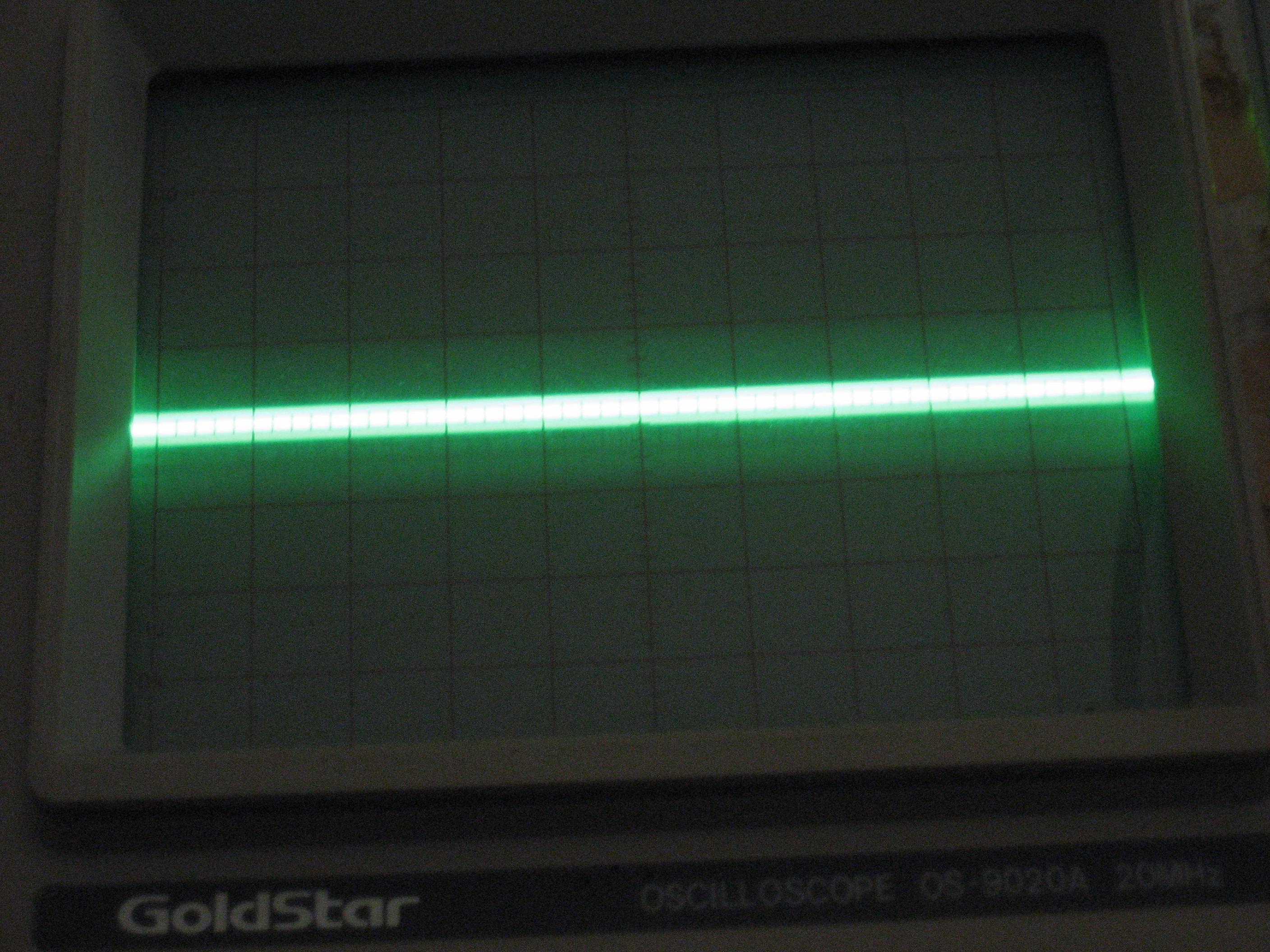

Leider kann ich mit meinem Analogen Oszi ( 20Mhz ) irgendwie diesen
Spike nicht sehen. Habe mal ein paar Bilder von dem gemacht was ich
sehen kann.
Zeigt den Fast PWM-Mode 7 mit OCR0A=$00 im Non-invert Mode
(COM0A1 = 1 ; COM0A0 = 0 ).
Oszi Einstellungen sind :
AC
TIME  / DIV   0,2µs
VOLTS / DIV    50mV
TRIGGERMODE   AUTO
Bei der Oszi Einstellung DC ist ein Dauer High zu sehen ( ca. 5V )
Was seltsamerweise zu Seite 68  Table 27 Note: 1. passt
obwohl ja OCR0A = BOTTOM ist und nicht MAX.

Deine Bilder sind nichtsagend.
>des ATtiny13 ansehen. Das heißt, wie so ein Spike auf dem Oszilloskop
>aussieht.
Ganz einfach. Es ist ein Puls von der Dauer eines Zählertaktes.
>Spike nicht sehen.
Doch, du muss es "nur" richtig einstellen.
>AC
>TIME  / DIV   0,2µs
>VOLTS / DIV    50mV
>TRIGGERMODE   AUTO
Unsinn. Mach DC, 2V/DIV, Trigger Normal
Weil der Puls (Spike) sehr dünn ist, 1/256 der PWM-Periode.
Setz mal den Prescaler auf ein paar höhere Werte, dann siehst du den
Puls.

OP (Firma: Anscheinend Corner-Cases ;-)) #2214365
Das würde ich nicht sagen. Ok habe nicht alle Bilder beschrieben, wollte
erstmal auf Resonanz warten.
Habe mal den CLKT0 durch 64 geteilt ( CS00 und CS01 auf 1 ).
Dachte schon jetzt hab ich es. Schön punktierte Linie. Leider musste ich
feststellen das mein Oszi spinnt, obwohl kein Signal angelegt ist und
auf GND steht. Mal abwarten das hatte ich schonmal. Nach einiger Zeit
ist das Oszi warmgelaufen und verrichtet wieder seinen Dienst.

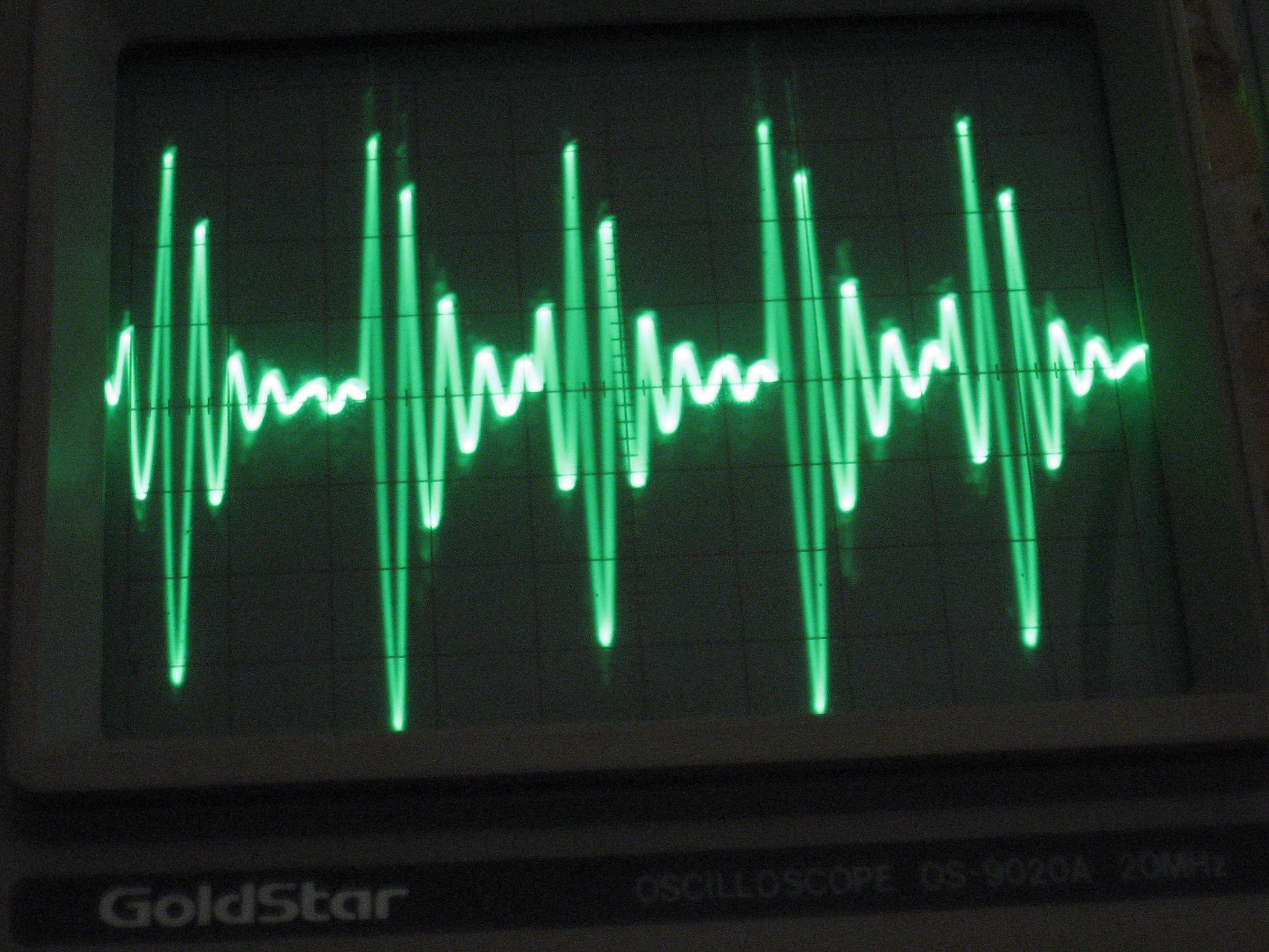

Ja und das würde ich halt trotzdem gerne sehen wollen können. Aber denke
das schafft mein Oszi nicht.

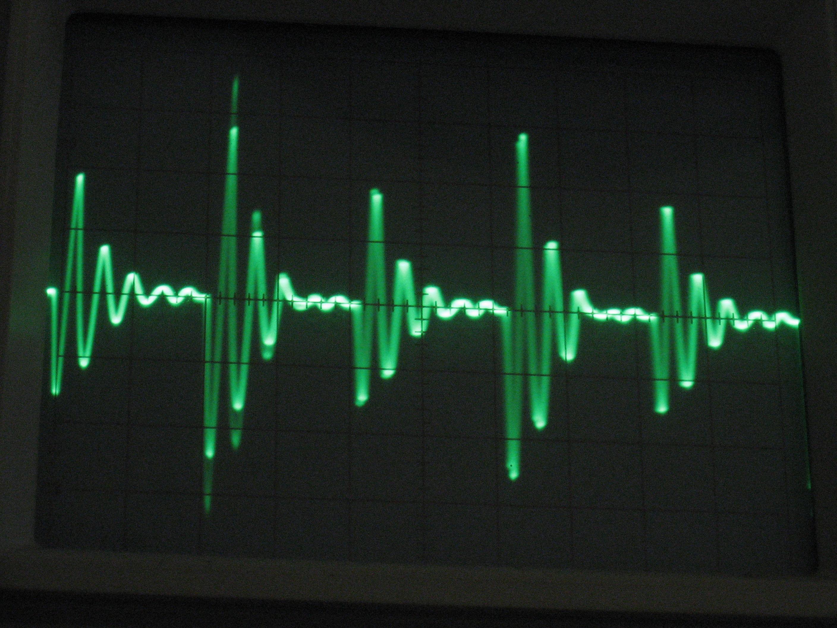

Zeigt den Fast PWM-Mode 7 mit OCR0A=$00 im invert Mode
(COM0A1 = 1 ; COM0A0 = 1 ).
AC
TIME  / DIV   0,2µs
VOLTS / DIV    20mV
TRIGGERMODE   AUTO
Hier ist das Signal doppelt so stark, da sich 20mV/cm eingestellen
ließen ohne das über den Bildschrim dargestellt wurde.
Außerdem bei der Oszi Einstellung DC ist ein Dauer High
zu sehen ( ca. 5V )
Was seltsamerweise zu Seite 68  Table 27 Note: 1. nicht mehr passt
da ja durch INVERT ( COMOA0 & COM0A1 = 1 ) dauer Low-Signal zu sehen
sein sollte.

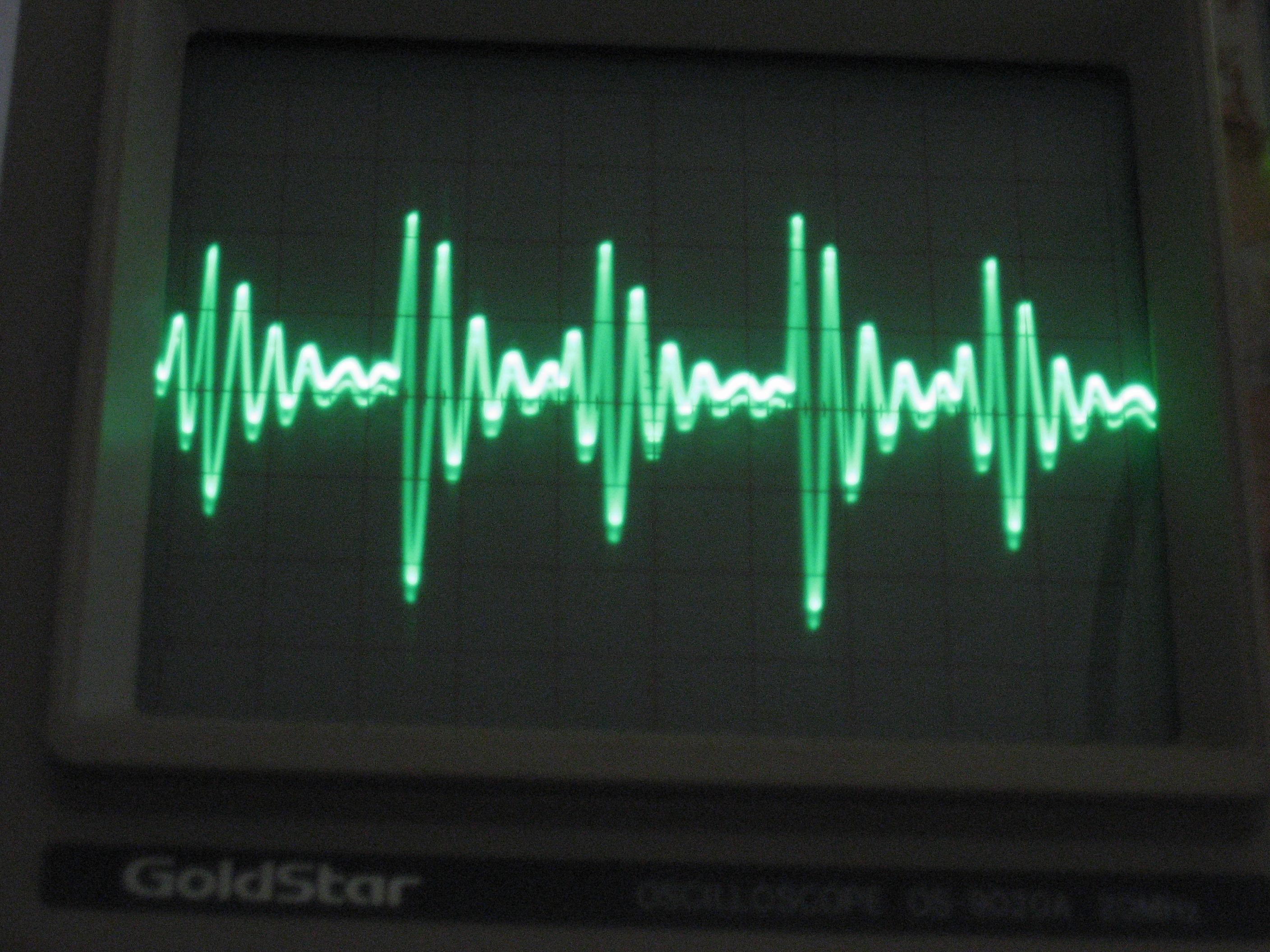

OP (Firma: Anscheinend Corner-Cases ;-)) #2214396
Nun Funktioniert das Oszi wieder. Aber alle Einstellversuche bringen das
gleiche Bild mit gleicher Frequenz, obwohl der Prescaler ja umgestellt
wurde ( / 64 ).
Seltsam.
Hier mal das Programm. Allderdings ist hier der ATtiny13 in seinem
Auslieferungszustand ( 1,2MHz ).
Vielleicht ist ja jemand von Euch in der Lage,
ein gescheites Oszibild damit hinzukriegen und hier mal zu zeigen.
> Bernd_Stein
Persönliche Seite #2215571

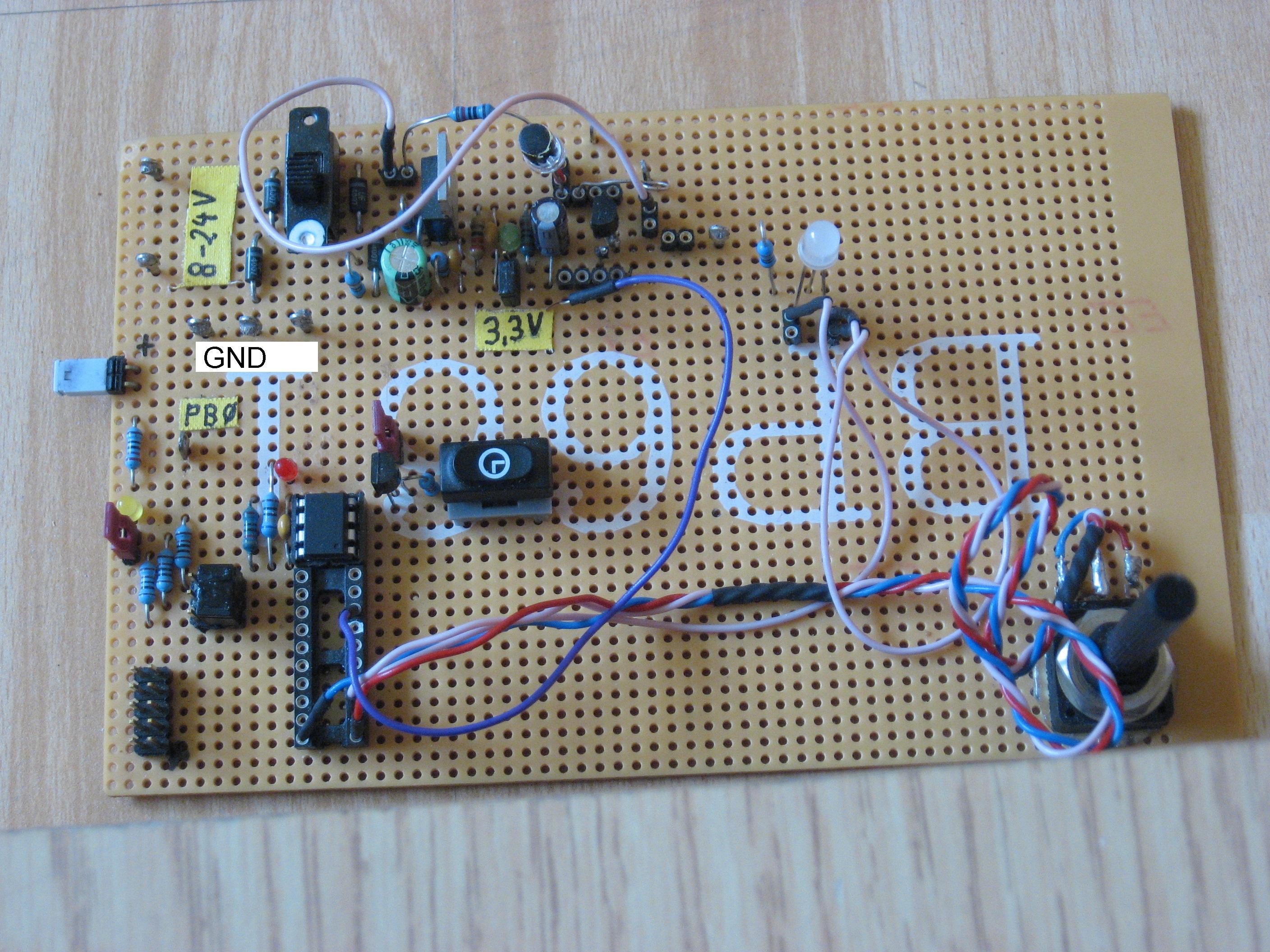

Das Signal klingelt wie blöde. Hätte das Scope zu geringe Bandbreite,
würde das Signal einfach nur kleiner und gleichzeitig flacher
dargestellt. Daher vermute ich, daß du ein Masseproblem hast. Also
ordentliches Bild deines Aufbaus posten.
Wobei bei einem 20MHz Scope der Masse-Clip keine so große Rolle spielt.
Aber warten wir ab.
#2215624
@  Bernd Stein (bernd_stein)
Mit einem defekten Oszi kann man schlecht messen.
>AC
>TIME  / DIV   0,2µs
>VOLTS / DIV    20mV
>TRIGGERMODE   AUTO
Bis du so merkbereit oder tust du nur so?
20mV/DIV ist vollkommener UNSINN! Du braucht 1V/DIV bzw. wenn du einen
10:1 Tastkop hast 0,1V/DIV.
>zu sehen ( ca. 5V )
Genau DAS ist der SINN der Sache. Das Signal ist fast immer HIGH, es
gibt nur einen kurzen Puls nach LOW.
>sein sollte.
Dann hast du auch eine falsche Einstellung in der Software.
Mach es so. Stell erstmal 50% Tastverhältnis ein und stelle es SAUBER
auf deinem OSZI dar.
Dann 2$%, 10%, 1%, 1/256.
Irgendwann steigt deine Gurke aus. Dann weißt du aber, dass es eine
Gurke ist.
MFG
Falk

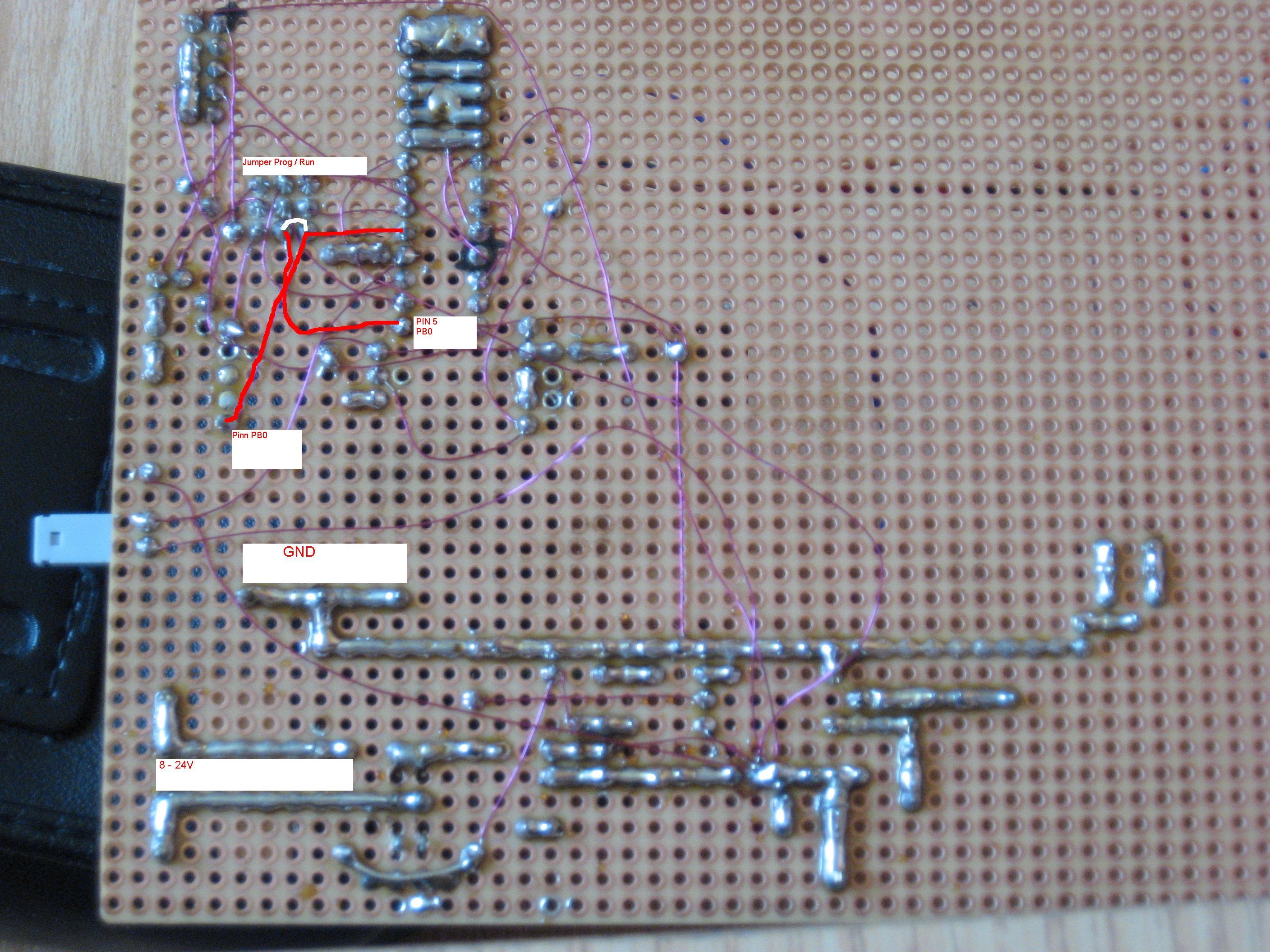

Oh Mann,
langsam dämmerts mir in was für zeitlichen Dimensionen ich hier geraten
bin.
Beitrag "Re: Spike sichtbar machen. Welches Oszilloskop kann dies leisten ?"
Wenn Du jetzt noch meine Platine siehst, wirst Du als erfahrener
Elektroniker wahrscheinlich nur den Kopf schütteln und schmunzeln.
Bernd_Stein

> haben wir definitiv aber auch ein Hardware-Problem!
Das habe ich mir so genau nicht angesehen, sieht aber recht wüst aus.
Kann aber passieren, wenn man eine Testplatine für alle möglichen
Testschaltungen benutzt.

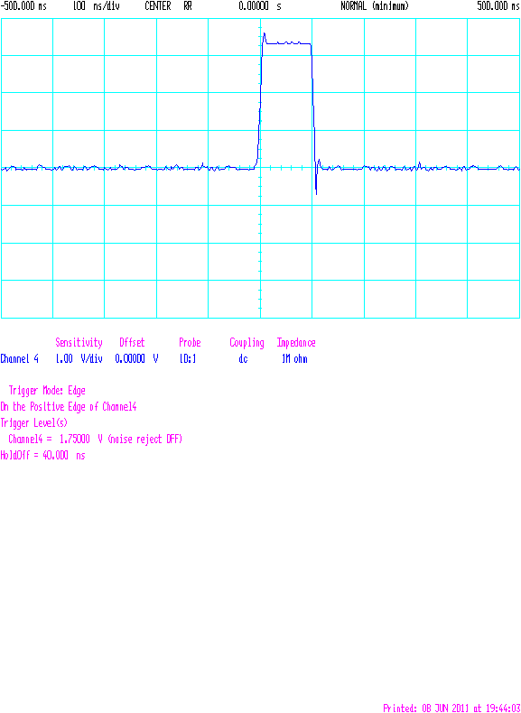

Moderator Persönliche Seite #2217213
> Jörg Wunsch und auch andere sind halt in der Lage solchen Störungen auf
> die Schliche zu kommen. Auch im Mode 3 sollte dieser Spike erzeugt
> werden.
Naja, ein 100-ns-Impuls ist noch nicht wirklich ein "Spike".
Richtige "Spikes" sind das, was beim Umschalten von Gattern durch
Laufzeiteffekte entsteht, nicht wie hier synchron durch geplantes
Durchlaufen bestimmter Logikzustände.  Sowas hat wenige Nanosekunden.
> Leider haute das nicht ganz so hin. Der einzige der
> wirklich auf das einging war Jörg Wunsch ( Moderator ).
Wobei ich nicht den "daneben programmierten" Mode 7 benutzt habe,
deine originale Firmware hätte sehr wahrscheinlich auch bei mir
keinen Spike erzeugt.  Ich habe einfach nur im Mode 3 mit maximaler
Geschwindigkeit gezeigt, wie breit der Impuls dann noch ist.
> Leider ist sein
> Scope mir ein wenig zu teuer.
Naja, für'n paar Groschen waren Oszilloskope wohl noch nie zu haben.
Mein erster Eigenbau-Oszi (mit einer sagenhaft riesigen 40-mm-Röhre :)
hat mich viele Stunden Arbeit gekostet, natürlich auch viele Erkennt-
nisse dabei gebracht.  Das aktuelle Teil habe ich immerhin zu einem
Preis bekommen, für den du bei China-Neuware gerade mal zwei Kanäle
mit 50 MHz Analogbandbreite bekommen würdest.  Dafür ist es ein wenig
größer und nicht "bunt", aber ich würde es für den Preis trotzdem noch
als Schnäppchen bezeichnen.

nehmen, wo nur bei einem Signal der Strahl ausgelöst wird).
Jetzt die PWM so, daß der Spike entsthen muß. Entweder ist jetzt ein
Strahl zu sehen, sonst den Triggerpegel(nur den...) verstellen, bis
sicher getriggert wird.
Der Impuls ist jetzt links, sollte also links eine senkrechte Kante
sein, weil da getriggert wird. Er ist 1/256 der Breite der vorher
komplett eingestellten 50% PWM.
Jetzt mit der Strahllage die linke Kante der Darstellung ca. in die
Mitte schieben und die Y-Dehnung (hoffentlich verhanden...) aufdrehen.
Dann sollte die Kante zum Impulas aufgelöste werden.
Das bezieht sich hier alles auf einen recht einfachen Analog-Oszi ohne
Triggerverzögerung usw.
Man kann damit so manches Darstellen, man muß aber vorher wissen, was
man erwartet und die Einstellungen entsprechend anpassen.
Nur nach Sicht allein bekommt man solche grenzwertigen Sachen kaum
dargestellt.

Jörg Wunsch schrieb:
> Die gezeigten Aufnahmen
> waren zwar mit einem Original-HP-Tastkopf gemacht, aber ich bin mir
> sicher, dass ich den 100-ns-Impuls auch mit so'nem Billigding noch
> gesehen hätte.
Yep, so ist es.  Interessanterweise schwingt der sogar noch ein
wenig über.  Nein, der ist nicht falsch kompensiert, wenn ich bei
dieser Frequenz an der Kompensation drehe, dann wird das gesamte
Bild größer oder kleiner, aber die Überschwinger bleiben.
OP (Firma: Anscheinend Corner-Cases ;-)) #2386309
Hannes Lux schrieb:
> Im WGM-Modus 7 ist ocr0a der Top-Wert, also der Zählumfang des Timers.
> Das dient dazu, um für Top einen anderen Wert als 255 einstellen zu
> können, also die PWM in einem anderen Raster als n/256 betreiben zu
> können. Bei Begrenzung des Zählumfangs durch OCR0A ist OC0A natürlich
> nicht mehr nutzbar, da bleibt dann nur noch OC0B übrig, dessen
> "Schaltpunkt" mit OCR0B eingestellt wird.
> Oder anders ausgedrückt: OCR0A stellt im Mode 7 den Zählumfang der PWM
> ein, OCR0B stellt den Tastgrad am Pin OC0B ein, der Pin OC0A ist nicht
> (sinnvoll) nutzbar.
Vielen Dank an alle und vor allem an Hannes Lux.
Was ich nicht glauben konnte ( wollte ) kann ich nun schön am
Oszilloskop beobachten. Wie oben beschrieben ist es tatsächlich mit dem
ATtiny13 möglich mit einem Poti die Frequenz zu verändern und mit dem
anderen Poti den Tastgrad. Oben ist der Quellcode hierzu in Assembler.
Bernd_Stein
#2386461
Da bist Du einem Irrtum aufgesessen.
Mit dem einen Poti stellst Du die Periodendauer ein und damit die
Frequenz.
Mit dem anderen Poti stellst Du aber nicht den Tastgrad ein, sondern
die Impulsdauer . Das kannst Du überprüfen, indem Du das Poti, was Du
für Tastgrad hältst auf 50% Tastgrad (Impulsdauer = Impulspause = 1/2
Periodendauer) einstellst und dann die Frequenz verstellst, ohne das
"Tastgradpoti" zu verändern. Du wirst sehen, dass Dein Tastgrad von 50%
nicht erhalten bleibt.
