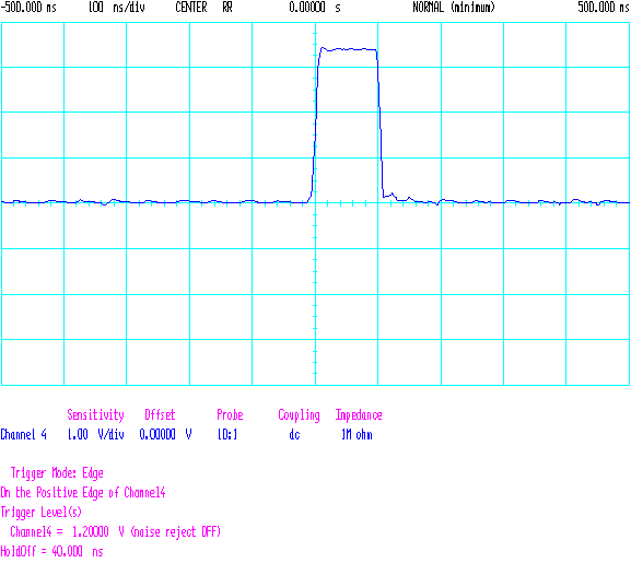

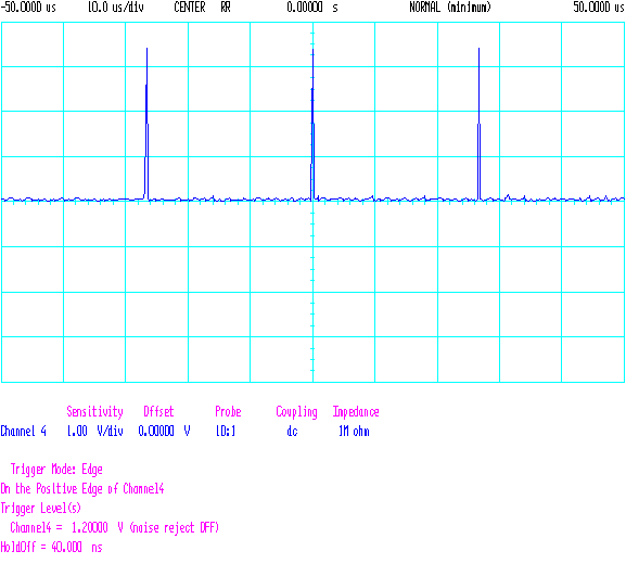

Anbei die Darstellung auf einem HP 54512B, einem bereits etwas älteren DSO mit 300 MHz Bandbreite. Die Bilder sind über GPIB gezogen, das mit 10 µs/Teil entspricht dem, bei dem man mit 50 % Tastverhältnis noch ein schönes Rechteck sehen konnte. Beim Setzen von OCR0A auf 0 "flimmern" die Impulse links und rechts dann ein wenig in der tatsächlichen Darstellung (der in der Mitte ist der, der getriggert hat, der wird natürlich immer dargstellt). 100 ns/Teil ist dann reingezoomt, damit man den Impuls schön sehen kann. Der Aufbau war einfach auf einem STK500, dürfte von den parasitären Kapazitäten her nicht viel besser sein als Bernds Lochrasteraufbau.

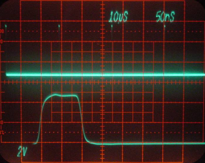

Weil's so schön ist: Das ganze auf einem Analogskop mit zwei Zeitbasen under der Bandbreite auf 20MHz reduziert, damit's schöner aussieht. Foto wurde mit ner' Digiknipse und Kameraadapter gemacht.

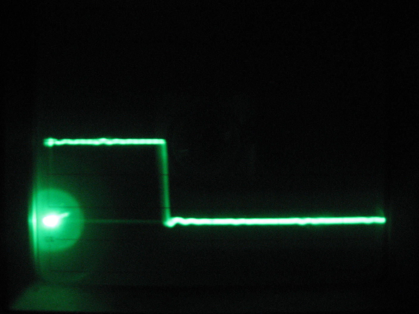

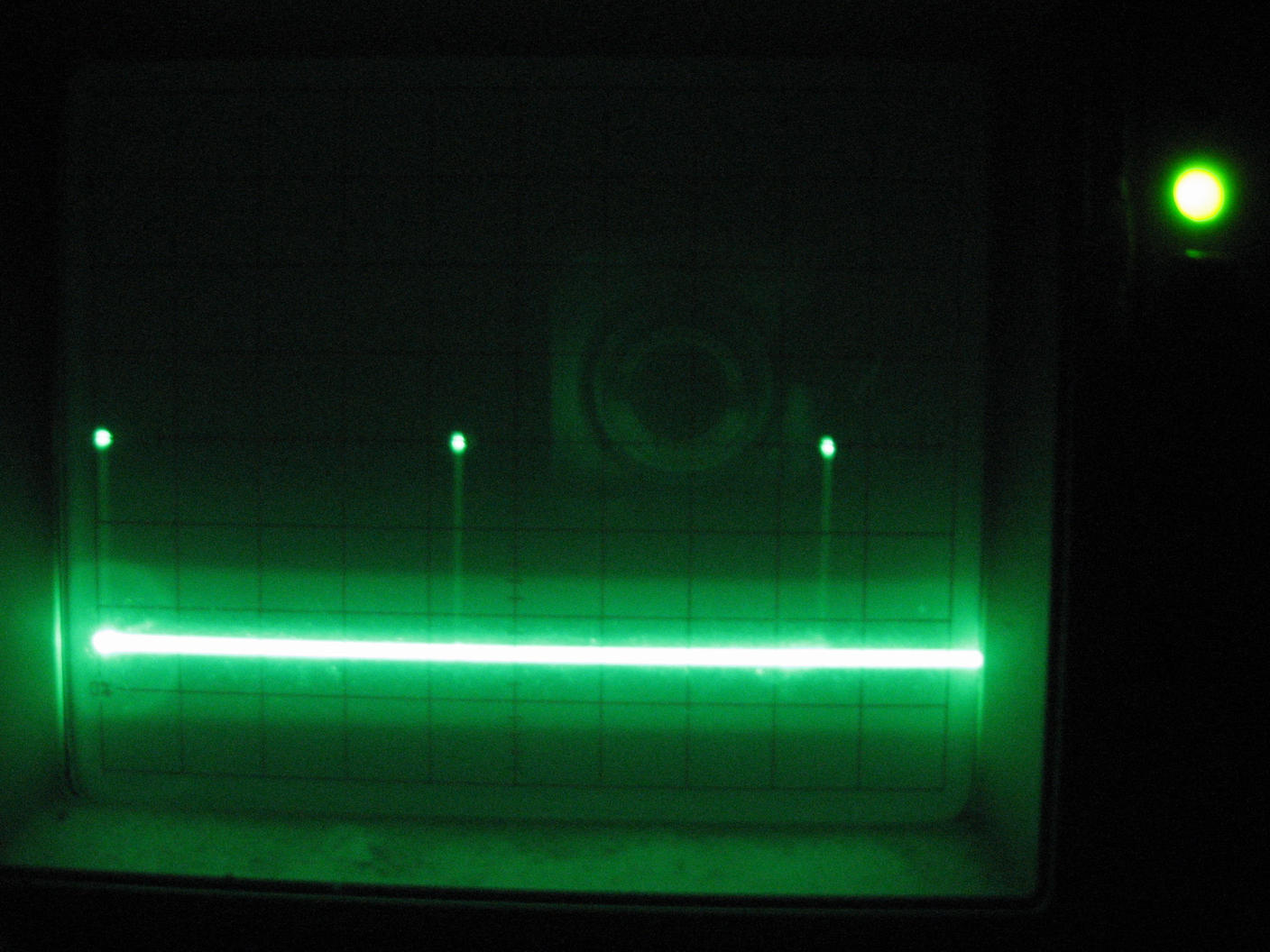

Bernd Stein schrieb: .... > > Und im Mode 3 kann ich auch mit meinem Ozsiloskop den ca. 800ns Spike > darstellen. > Und weil ich doch so auf Bilder stehe, will ich meine nicht vorenthalten. Das eine Bild zeigt den einzelnen Impuls bzw. die Nadel. Bernd_Stein
