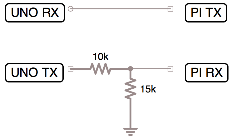

Hallo, ich habe eine kleine Verständnisfrage, bzw hätte gerne einen Rat.
Ich möchte ein Atmega Prozessor per UART mit einem Rspi kommunizieren
lassen. Jetzt nutzt der Raspi 3,3V und der Atmega 5V somit brauch ich
einen Level Shifter oder vergleichbar.
Nun zu meiner eigentlichen Frage, wieso sollte ich z.B. einen BSS138
nutzen, wenn ich das Problem auch mit einem Spannungsteiler gelöst
bekomme. Bei den Widerständen sind die Lötarbeiten deutlich geringer als
beim Level Shifter, aber trotzdem wird dieser offensichtlich öfters
genutzt. Nur wieso? Welche Vorteile ergeben sich dadurch?
Siehe Pegelwandler.
>bekomme.
Für die 5V -> 3,3V Richtung reicht ein Spannungsteiler, irgendwas um die
2k-10k Gesamtwiderstand. In die andere Richtung brauchst du ein Gatter
ala 74HCT125.

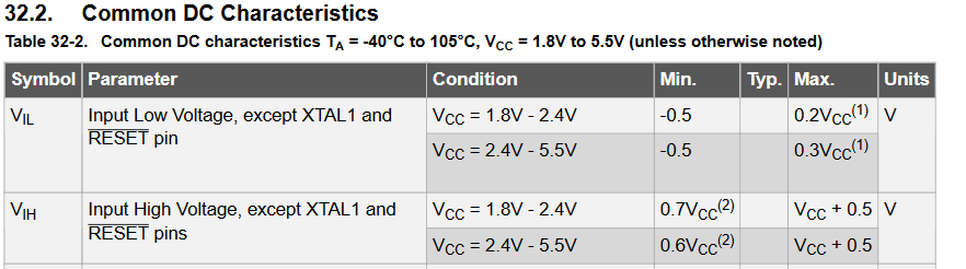

Gast #5304961
von 5V -> 3,3V mit Spannungsteiler,
von 3,3V zu 5V ist keine Anpassung notwendig,
ein regulärer ATMega erkennt bei 5V noch ein 3V Pegel zuverlässig.
Steht im Kapitel DC Characteristics : Input High Voltage
Gast #5304985
Lt. Datenblatt eines ATmega328P (was auch immer ein "regulärer ATMega"
sein soll?) liegt die Schwelle bei 0,6*Vcc also bei 3,0V. Ob man
3,3V-3V=0,3V als "zuverlässig" oder ausreichenden Störabstand bezeichnen
kann ist ziemlich fraglich und stark von der Anwendung abhängig. Das
sind typische Fälle wo dann Störungen einherkommen die man schwer
reproduzieren kann. 20 Cent für ein Gatter rentieren sich meist im
Angesicht der Zeit die man mit Problemen verplempert.
