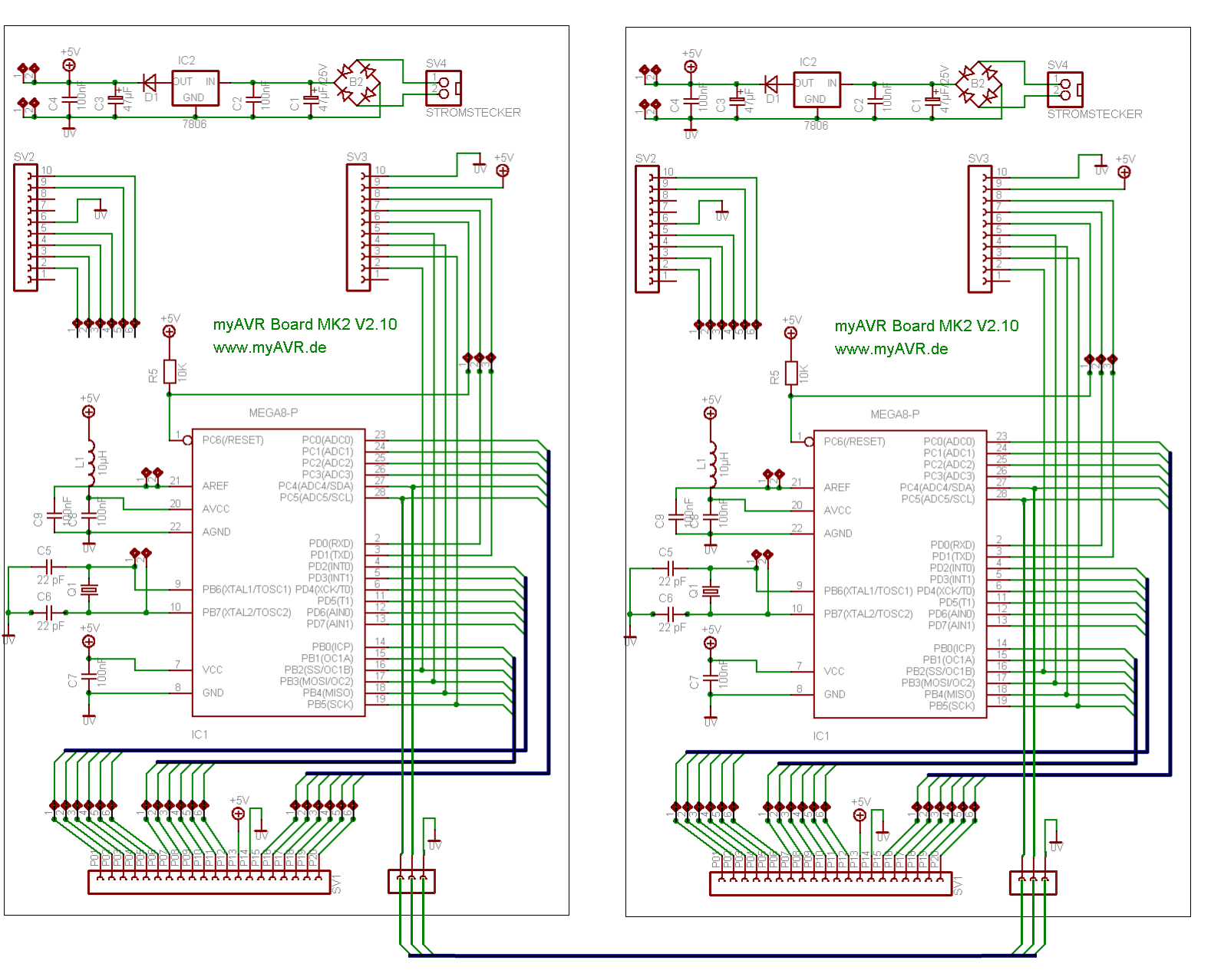

Die Diskussion ist schon interessant, verstanden habe ich jedoch das ganze nicht. Ich möchte nun zwei Platinen (z.B. jeweils mit ATMega8) per I2C verbinden, d.h. der eine wird zum Master, der andere zum Slave erklärt. Jede Platine hat eine eigene Spannungsversorgung. Wie vorstehend beschrieben werden die beiden I2C-Leitungen und GND verbunden. Werden nun die Controller durch unkontrollierte Ströme beschädigt oder nicht? Wo sitzen die Pullupwiderstände - auf einer Platine oder auf beiden? Gibt es zu dieser Frage irgendwo präzise Ausführungen? (Freund google konnte mit seinen 12000 links nicht recht weiterhelfen) U.

Die Diskussion war nicht interessant, sondern recht sinnlos. Der TE hat nicht viel von allem verstanden, hatte verschiedene Stromversorgungen an verschieden Steckdosen, wußte aber nicht ob einer der GND oder evtl. auch beide mit dem Netz verbunden waren. Ohne so grundlegende Dinge zu wissen, kann man keine Lösung finden. Ob Deine Applikation besser ist, solltest Du klären können. >Werden nun die Controller durch unkontrollierte Ströme beschädigt oder >nicht? Die wichtige Frage ist doch, ob Dein Aufbau unkontrollierte Ströme hervorruft. Oder ob Du diese Ströme gar nicht erst aufkommen läßt. Wie sehen denn bei Dir die Verhältnisse aus? Kopplung über das Stromnetz, entweder galvanisch oder kapazitiv? Weißt Du es?
Huldreich schrieb: > Werden nun die Controller durch unkontrollierte Ströme beschädigt oder > nicht? Du musst bei getrennter Versorgung die beiden Fälle durchspielen, wo jeweils nur 1 Teil versorgt wird. Liegt dann beim nicht versorgten Teil eine Spannung an oder kann dort ein Strom fließen, der die erlaubten Werte (Absolute Maximum Ratings) überschreitet? Das sind üblicherweise Eingänge, die von der anderen Seite "bedient" werden. Die Überschreitung der Grenzwerte muss unbedingt verhindert werden. > Wo sitzen die Pullupwiderstände - auf einer Platine oder auf beiden? Die sitzen dann dort, wo die oben genannten Fälle nicht auftreten, d.h. Ziehwiderstände auf der Eingangsseite. Bei bidirektionalen Signalen ist das allerdings schwierig... Gruß Dietrich

chick schrieb: > Wie sehen denn bei Dir die Verhältnisse aus? Kopplung über das > Stromnetz, entweder galvanisch oder kapazitiv? Weißt Du es? Zur Erläuterung habe ich einen Schaltplan angehängt. Ich möchte gerne zwei identische Platinen über ein dreiadriges Kabel verbinden. Damit möchte ich zur Vorbereitung eines späteren Projekts den TWI-Bus erforschen. Die erste Platine will ich per USB mit einem PC verbinden, an die zweite soll ein LCD-Display angehängt werden. So könnte ich dann die TWI-Funktionalität erproben. Falls diese Schaltung zu unsicher ist, werde ich auf der ersten Platine die Stromversorgung stillegen und einfach beide +5V-Leitungen verbinden. U.

Sollte so wie dir das denkst funktionieren. Interressant finde ich die Kombination 7806 + Diode. Warum nicht gleich 7805?
#2587833
Nein. Da fehlen die Pull-Up-Widerstände.

.... schrieb: > Interressant finde ich die Kombination 7806 + Diode. Warum nicht gleich > 7805? Die Schaltung ist von myAVR. (Ich darf mich hier nicht mit fremden Federn schmücken) Grund: Die Platine kann über USB vom PC aus versorgt werden. Falls das nicht ausreicht, wird an das Netzteil auf der Platine eine Spannungsquelle angeschlossen. Damit es dann keine unkontrollierten Ströme gibt, wird die Diode eingebaut. Wenn die Spannungsversorgung aus Richtung USB abgeklemmt wird, kann der 7805 verwendet werden (ohne Diode) U.
#2587843
spess53 schrieb: > Nein. Da fehlen die Pull-Up-Widerstände. Stimmt, habe ich weggelassen. Ich wollte nämlich fragen, wo die denn nun einzubauen sind. Diese Fragestellung habe ich aber vergessen. U.

Hi >Stimmt, habe ich weggelassen. Ich wollte nämlich fragen, wo die denn nun >einzubauen sind. Diese Fragestellung habe ich aber vergessen. >U. Siehe hier: http://www.datasheetarchive.com/indexdl/Datasheet-076/DSAE0020805.pdf MfG Spess
