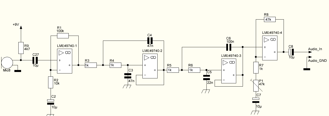

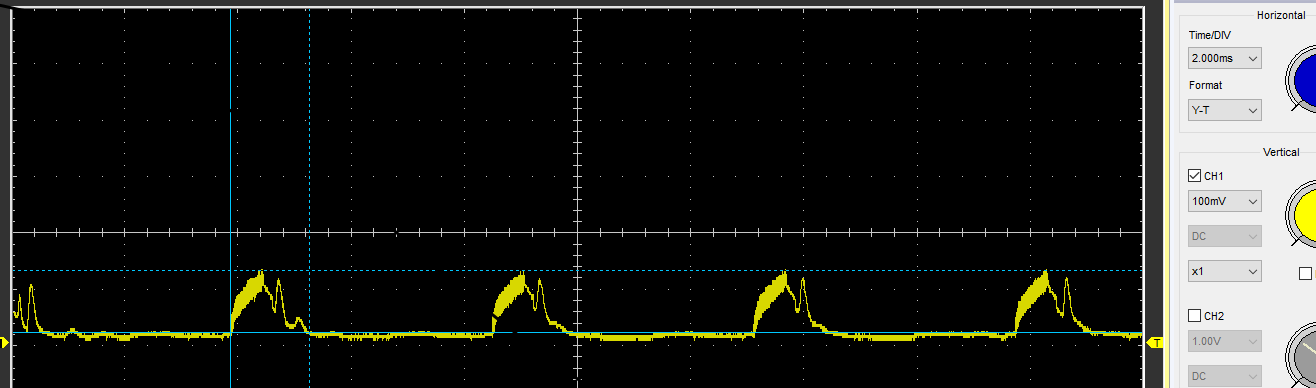

Guten Abend,
ich habe folgendes Problem:
Ich habe einen Mikrofonverstärker entworfen "Anhang1", dieser beinhaltet
2 Verstärkerstufen, einer mit Vu=10 und einer mit einer einstellbaren
Verstärkung von 2..48. Dazwischen liegt ein Butterworth Tiefpass 4.

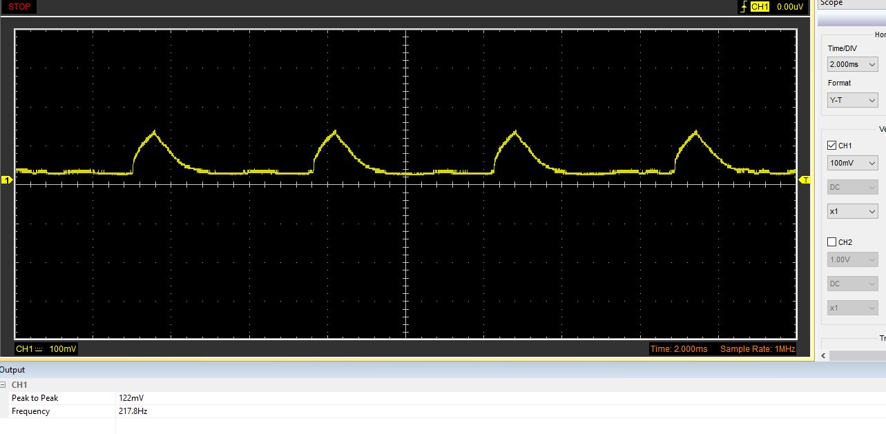

Ordnung zur Bandbegrenzung auf 3,4kHz.
Anhang3 zeigt nun einen 200 Hz Störer, dessen Amplitude 13x höher ist,
als die des Mikrofonsignals. Diese kommt durch einen "Sendeimpuls" eines
SIM900 Moduls (Das einen eigenen Spannungsregler 5V + 4700µF Kondensator
besitzt).
Meine Idee, es mit einer Spulen-Kondensator Kombi zu versuchen,
allerdings habe ich das noch nie gemacht und das würde auf sehr groeße
Induktivitäten hinauslaufen 150mH + die 1000µF Kapazität, um den
Störer-Impuls auf unter 1mV zu dämpfen. Eine weitere Idee wäre ein
aktiver Hochpass, allerdings würde die Ordnung auf mindestens 6. Ordnung
steigen um eine Dämpfung von -40dB über 100 Hz zu erreichen.
Ich bin für Ideen offen..

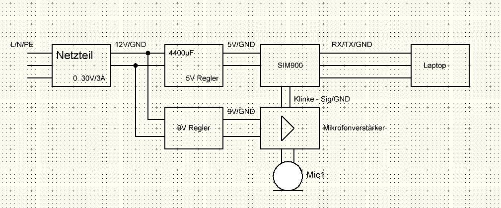

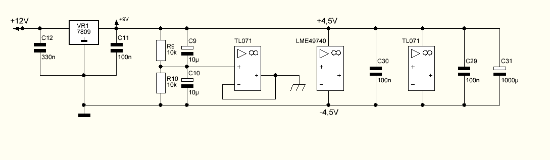

OP #4563731
Stefan U. schrieb:
>> Warum sollte eine Zehnerdiode besser sein als ein
> Spannungsregler?
> Ich habe noch keine Ahnung, woher die Spannungsversorgung von Mikrofon,
> OP-Amp und anderen Komponenten kommen.
Bild1 - Anhang ... zeigt die Spannungsverorgung der OP-Amps, und des
Mikrofons, sowie der virtuellen Masse. Das hat alles wunderbar
funktioniert, bis das SIM900 Modul die 200 Hz Spannungseinbrüche
verursacht. Der Spannungsregler, sowie der 1000µF Kondensator können
diese nicht abblocken, ich bezweifle daher, das eine Z-Diode das kann.
Probieren kann ich das natürlich..

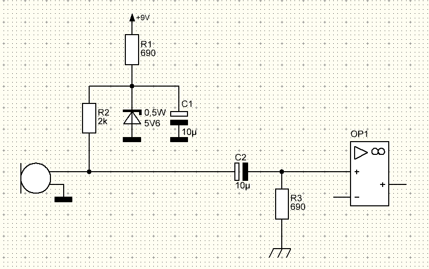

Gast #4563737
Der 9V Spannungsregler ist nicht Gott. Er kann Hochfrequente Störungen
nur bedingt raus filtern.
Die Leitungen und Widerstände der analogen Schaltung wirken als
Antennen, die HF empfangen.
Und dann kann es noch hässliche Rückkoppelungen von der Stromaufnahme
der Verstärker zum Mikrofon geben, wogegen die zusätzliche Zenerdiode
helfen wird. Die hilft auch gegen Rest-HF Anteile:
       1k             5,6V
9V o---[===]-----+-----|<|-----|
                 +-----||------| 100nF
                 +-----||------| 100µF
                 +--[===]---(MIC)---|
                    2,2k
Glaub mir, das hilft. Ich hatte genau das gleiche Problem mal mit einem
Mikrofon-Vorverstärker, den ich in ein PC Gehäuse eingebaut hatte.
OP #4563740
Paul B. schrieb:
> Gut. Wo kommen aber die + 12 Volt her? Ich frage deshalb, weil ich
> VOR
> den Reglern 7805 und 7809 keinen großen Ladekondensator von ein paar
> tausend µF sehe, wie er hinter den Reglern angeordnet ist. Irgendjemand
> muß ja die Energie puffern...
> MfG Paul
Labornetzteil 12V/3A, du meinst ich sollte die Kondensatoren lieber vor
den Spannungsreglern anordnen? Darüber habe ich so an sich noch nicht
nachgedacht.
OP #4563753
Paul B. schrieb:
> Ja, das meine ich.
> MfG Paul
Gut, ich baue dann mal 2x 2200µ/16V LowESR ein. Die
Zehner-Diode+100µ/10V auch noch. Da ich die teile erst bei Conrad holen
muss, kann ich das jetzt sofort nicht testen, aber ich versuche es
Zeitnah auszuprobieren. Danke :)

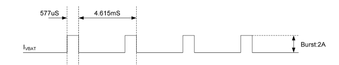

OP #4563764
Stefan U. schrieb:
> Du kannst das ganz einfach testen:
> 1) Schließe das Mikrofon kurz. Wenn die Störungen dann noch da sind, ist
> die Versorgung des Mikrofons nicht dein Hauptproblem.
> 2) Entferne das Mikrofon. Wenn die Störungen dann größer werden, hast
> primär ein Problem auf der Versorgungsspannung.
Die Versorgungsspannung ist das Problem, was ich allerdings aufgrund des
Datenblattes vorher wußte. (Siehe angehängten Auszug aus dem Datenblatt)
4,6ms = 1/(217 Hz) ;)
=> ~ die Störerfrequenz!
Ich habe das nochmal durchgerechnet:
dU = (I*dt)/C = (2A*577µs)/4400µF = 262 mV
Bei einem PSRR von 67dB ~ 1000 , würde der Störer zur 262µV gedämpft.
Das könnte also tatsächlich klappen.
Edit: Hab hier leider gerde keine Dioden oder Leuchtdiodensammlung ;)

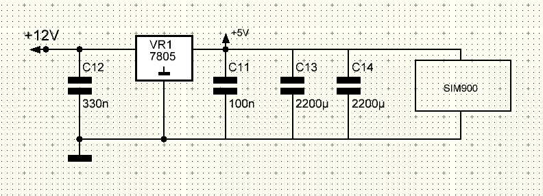

Gast #4563777
Florian H. schrieb:
> Ja tut es, habe nochmal den Schaltplan angehängt..
Eine Riesenkapazität wie sie sich am Ausgang des Reglers befindet
verschlechtert die Reglereigenschaften anstatt sie zu verbessern.
An den Ausgang gehört nur soviel wie der Hersteller vorgibt/
empfiehlt.
Verschlechterung der Reglereigenschaften bedeuted auch Ver-
schlechterung der Stördämpfung.
Dagegen sollte am Eingang eines Reglers "ausreichend" Kapazität
vorhanden sein aus der der Regler seine Pufferenergie beziehen
kann.
So gesehen betrachte ich die Beschaltung als grundlegend falsch.
Gast #4563785
Die dicken Elko haben hinter dem Regler nix verloren.
Dadurch wird der Regler unnötig träge und man handelt sich
so einige Nachteile ein. Vor dem Regler wären die richtig
platziert.
Was die Störquelle angeht, sollte man schauen ob man nicht
an der Quelle etwas unternehmen kann, statt die Senke zu
verstümmeln.
OP #4563791
> platziert.
> verstümmeln.
Okay, das wußte ich nicht. Dann tausche ich die Position der Elkos vom
Ausgang zum Eingang. Hab leider nun nur die 10V Elkos da, die 16V besorg
ich dann.

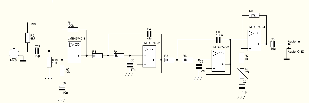

#4563817
ich vermisse beim ersten LMe49740 einen gleichstrompfad am + Eingang.
Wie kommt der zu einer definierten Spannung?
Der sollte doch auf Ub/2 (der virtuellen Masse) liegen?
Wozu eigentlich die virtuelle Masse, wenn die restlichen ohnehin nur mit
Kondensatoren dort angekoppelt sind? Die könnten auch gegen die echte
Masse und der erste Eingang bekommt einen Spannungsteiler auf Ub/2 an
den + Eingang.
Oder habe ich was übersehen?
Gruß aus Berlin
Michael
Gast #4563832

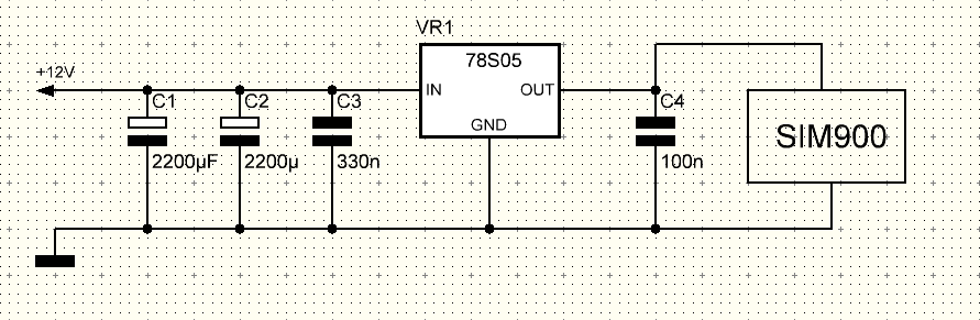

Die großen Elkos am 5 V Regler sollten eher auf die Eingangsseite, 100
µF am Ausgang sind Ok mehr hilf aber fast nichts mehr und schadet ggf.
eher. Bei 200 Hz kommt der 7805 ja auch noch mit dem Regeln nach. Für 2
A Spitzenstrom sollte es aber eher ein 78S05 oder was ähnliches sein.
Zwischen die 12 V und die Elkos vor dem 78S05 kann dann noch als Filter
eine Induktivität oder ggf. auch einfach ein Widerstand - etwas Reserve
ist bei der Spannung noch.
Der erste Verstärker braucht noch eine DC Masse für den OP Eingang. Da
fließt zwar nur wenig Strom, aber ein definierter DC Pegel ist schon
nötig. Je nach Umgebung sollte man auch zu niedrige Frequenzen nicht
durchlassen.
Wenn überhaupt ist das Rauschen beim ersten Verstärker wichtig. Dahinter
könnte man auch sparsamere OPs wählen (z.B. TL074 + ein guter OP). Das
Filter sollte man auch eher etwas hochohmiger auslegen, damit der
direkte Durchgriff wegen der Ausgangsimpedanz nicht so stark wird.
OP #4564011
> 100
Genau, sorry. Habe auch den 78S05 verbaut. Hatte da einen Buchstaben
vergessen. Der normale 7805 kann ja nur 1A.
Aber wie gesagt, Kondensatoren besorge ich und verbaue die entsprechend
nach den Anregungen aus dem Forum.
> durchlassen.
Auch hier, habe ich etwas vergessen. Ich habe einen Widerstand hinter
dem ersten Koppel-Kondensator auf die virtuelle Masse verbaut. Hatte
aber den Schaltplan für das Forum zur besseren Übersicht etwas verändert
und habe den schlichtweg vergessen wieder einzuzeichnen. (Veränderter
Schaltplan im Anhang)
Joar den LME49740 hatte jetzt praktischerweise schon 4 Verstärker in
einem Gehäuse. Wie ist das mit den Filtern gemeint?

Es wurde zwar schon gesagt, aber noch nicht von jedem:
Der C9 sollte ersatzlos rausfliegen. Der sorgt dafuer, dass jeder Dreck
auf der Versorgungsspannung nur um 6dB gedaempft in den Verstaerker
reinfluppt.
Wenn der OpAmp nicht irgendwelche Spezial-hiCurrent Ausgaenge hat,
kommen mir die 1kOhm im Filter auch deutlich zu klein vor. 10k waeren
besser; muessen die OpAmp Ausgaenge weniger Strom treiben.
Gruss
WK

Okay, ich schmeiße C9 raus. Der Operationsverstärker ist für eine 600
Ohm Last optimiert und zu den 1k Widerständen, da passten die
Kondensatoren so schön ;)

genau die hat er, wenn der + Eingang des ersten OPV mit einem
Spannungsteiler auf UB/2 gelegt wird. Der Rest ist direkt gekoppelt,
alle haben also dann UB/2 von Ausgang des vorhergehenden (+
Offsetspannung).
Die virtuelle Masse entfällt dann komplett.
Man kann die 2x 10k + C10 auch gleich so lassen und geht mit 10k von
dort an den + Eingang. Dann hat man die auch noch etwas entkoppelt.
Gruß aus Berlin
Michael

Vllt braucht 78S05 noch einen Elko am Ausgang? Allerdings geht der
Ausgang des 78S05 auf einen weiteren Regler.. den MIC29302, der schon
auf der Platine des SIM900 Moduls verbaut ist. Dort sehe ich 2x 100µF
SMD Kondensatoren.

Was mir auffällt:
Das Mikro hängt sehr niederohmig an den 9V. Da habe ich in einer
änlichen Situation 39k gebraucht, damit das Mikro im Bereich seiner
Spezifikation betrieben wird.
Der Eingang ist ein Elektrometer Vertärker, mit 10µF hast du eine extrem
niedrige fug. 100n bis 330n sollten da ausreichen.
Die virtuelle Masse hängst du wechselstrommässig zwischen 9V und Masse,
ich würde sie an Masse Legen mit EINEM Elko + 100n hochwertigen
Kondensator // dazu.

Gast #4567528
> SMD Kondensatoren.
Auf keinen Fall. Nach den Datenblättern der Hersteller sind allenfalls
Kondensatoren im Nanofarad-Bereich zulässig um HF zu blocken.
Keinesfalls Elkos oder Module mit Elkos.
Was ist denn das für ein SIM900-Modul, dass du in Serie
zum Ausgang des Reglers schaltest? Was tut das? Hat es ein Relais
intern oder steuert es eine induktive Last? Du schrobst am Anfang
das hier:
> besitzt).
Daher gehört das Modul auch nicht hinter dem Regler fürs Mikro, vor
allem nicht wenn der vom gleichen Typ (5V) ist, sondern vor den
Regler an die 12V, also quasi parallel. So ein Regler braucht eine
höhere Versorgungsspannung als Ausgangsseitig ausgeregelt wird.
Wenn eine induktive Last versorgt wird, muss man die Spannung
dafür auch vor dem Regler abgreifen, oder zusätzlich kann man dann
eine Reversdiode zwischen Ausgang und Eingang des Reglers schalten,
wenn es nicht anders geht (z.B. bei 5V-Relais).
Wenn man sich das Oszillogramm anschaut, erkennt man, dass da ein
E-Funktion einer Kapazität zu wirken scheint, aber vom Tau-Wert
kann das nicht sehr groß sein.

Ich habe nochmal zur besseren Übersicht ein Blockschaltbild erstellt.
Zum ersten Post, ich habe C9 ausgelötet. C10 ist noch drin.
Ich habe die Masse ja extra sternförmig getrennt aufgebaut um
Potentialanhebungen zu vermeiden. Jetzt wo ich aber das Blockbild sehe,
habe ich da auch eine super Masseschleife aufgebaut. Ich meine mich aber
zu erinnern, das mal aufgetrennt zu haben und es hatte sich nichts
verändert, das wird aber gleich erneut getestet.
Ich habe den Schaltplan des SIM900 Moduls auch nochmal angehängt um da
auch nochmal Fehlerquellen ausschließen zu können.
Jetzt wird gesagt es ist nicht gut 2 Regler in Reihe zu schalten, aber
wie soll das anders gehen, wenn das SIM900 Modul nur einen 5V Eingang
hat und dann auf der eigenen Platine einen Regler hat...
Gast #4567838
Wenn das SIM900-Modul einen 5V-Regler hat, dann braucht es auch
wenigstens 7V oder mehr Input. 5V reichen da nicht.
Wenn du eine Masseschleife hast, musst du die Masse eben unterbrechen
oder eine zweite galvanisch getrennte Versorgung nutzen.
OP #4567856
nemesis... schrieb:
Nein, das SIM900 Modul hat einen 5V Eingang. Der eigentliche SIM900 Chip
läuft mit 3,7V oder so, deswegen ja der zweite Regler. Da ich aber nur
ein 12V Netzteil habe, muss die SPannung eben auf 5V und dann auf 3,7V..
Den Dropout vom 5V Regler habe ich ja beachtet (Min. 2V)

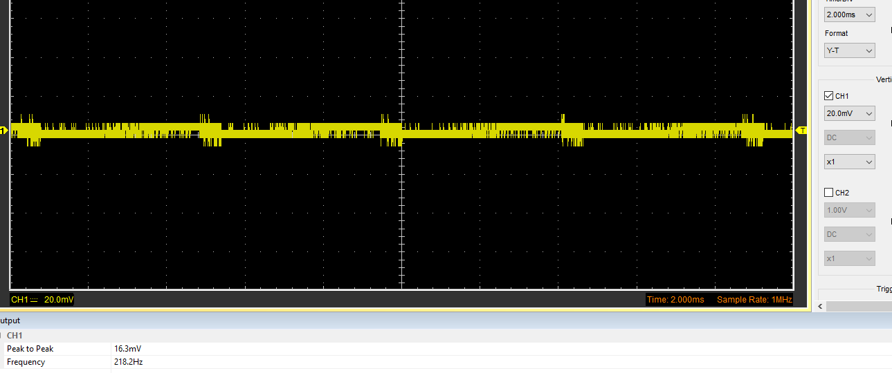

Naja whatever, ich habe das gerade nochmal mit unterbrochener
Masseschleife getestet und siehe da die Störung hat sich drastisch
verringert. Nun habe ich gegenüber dem Mikrofonsignal nur noch einen
kleinen Hub (Siehe Anhang)
Die Restliche Störung wird eine Induktive Kopplung sein, da das
Mic-Eingangsignale direkt neben der 12V Leitung liegt. Die 9V
Versorungsspannung ist jedenfalls nach dem Regler ohne diese Peaks. Ich
versuche jetzt mal ein bischen Abstand zwischen den Leiern zu gewinnen,
vllt gehts dann ja endlich :)

Nach deinem Schaltbild scheint da noch ein 100µF-Kondensator
hinter dem Regler zu sitzen oder ist das schon geändert?
Insgesamt könnte der Plan etwas lesbarer sein.
> Was die Verbesserung des Störsignals angeht, habe ich Zweifel
> ob das durch die Masseschleife kam. Gewöhnlich fängt man sich
> da 50Hz-Brummen ein, was aber hier ja nicht der Fall war.
Du meinst C31 im Startpost? Den habe ich ausgelötet, nachdem der Einwand
kam, das dicke Elkos hinter einem Spannungsregler quatsch sind.

Habe die nochmal mit angeschlossenem Oszilloskop verbunden und die
Störungen wurden schlagartig wieder größer ;)
Jetzt gehts an die Feinjustierung, denn auch wenn die Störung nun nur
knapp über den eigentlichen Signal liegt, wird das durch die große
Verstärkung wieder zu einem echten Störer verstärkt.. hmm
#4567896
Welchen Sinn soll es machen, einen virtuellen GND per TL071 einzufügen,
und dann an diesen virtuellen GND alle verbindungen per Kondenstaor zu
machen (C2, C3, C5, C7) ?
Welchen Sinn soll es machen, das Mikro per Widerstand zum
Spannungsteiler zu machen, und dann den virtuellen GND nicht ebenso als
Widerstandsspannungsteiler sondern kondenstaorabgeklockt (C9, C10) zu
machen ?
Welche Sinn soll es machen, erst den Nullpunkt auf virtuelles GND zu
legen, und dann den Ausgang, der ohne Signal genau 0V des virtuellen GND
hat, noch mit einem Elko (C8) abzutrennen ?
Welchen Sinn soll es machen, den OpAmp Eingang mit C27 vor
Gleichspannung zu trennen, und dann keine Verbindung zu einer
Gleichspannung herzustellen, z.B. über einen Widerstand zum virtuellen
GND ? (das wurde dann ja mit R10 in einem der letzteren Schaltpläne
behoben).
Welchen Sinn sollen dort 10uF machen ? Welche Poltern unter 10Hz willst
du verstärken ? Wie du richtig erkannt hast, reicht nach oben eine
Frequenz von 3.5kHz, dann reichen nach unten 150..350 Hz.
Dein SIM900 Modul will 3.2..4.8V bei 2A, nicht 5V.
http://simcom.ee/documents/SIM900/SIM900_Hardware%20Design_V2.05.pdf
Wie viel davon kommt über den 2A Strom über die Masseleitung ? Du musst
eine Sternverdrahtung machen, ausgehend von der Spannungsquelle.
Eigentlich regelt ein 7809 solche Spannungseinbrüche nämlich aus, und
das, was er nicht ausregelt, puffern die 100nF an seinem Ausgang. Ok,
nicht ganz in Audioqualität, aber ausreichend als
Audioversorgungsspannung.
Jetzt wäre es schon, deinen viel zu grossen C31 vor den 7809 zu schalten
statt dahinter, aber dafür ist keine Spannung mehr da, da der 7809
selbst schon 11.5V braucht. Mna kann noch so was probieren:
+12V --10R--+--|7809|--+------+----+------2k4--+---+
            |  +----+  |      |   1k           |  2k4
         1000uF  |    10uF  OpAmp  +---+-VGND 47uF +--220nF--+--OpAmp
            |    |     |      |   1k 100uF     | Mikro       |
           GND Sternpunkt-----+----+---+-------+---+     47k an VGND
Wen man nicht, wie du, aus dieser Spannung direkt die virtuelle Masse
per Spannungsteiler erzeugt. Der zweite Elko C9 zerstört die

OP #4567924
Michael B. schrieb:
Da muss ich ganz ehrlich zugeben, weil ich dachte, der
Operationsverstärker braucht eine Rail-to-Rail Versorgung, ich wollte
die Gleichspannungsverstärkung zu 1 machen. Mittlerweile bin ich auch
schlauer, muss dafür aber nicht die ganze Schaltung neu aufbauen. Ich
bin halt noch Student und das ist meine erste selbst entworfene
Schaltung. Also vllt etwas nachsicht, wenn nicht alles perfekt ist.
> machen ?
Hä, weil des Mikrofon nur aus einem FET besteht? Und durch den
Widerstand bekommt es einen Strom der dort fließen kann um das Signal zu
erzeugen. C9 habe ich schon ausgelötet. C10 ist weiterhin drin.
Weil der Mikrofoneingang des SIM900 Moduls ebenfalls einen Internen
Pullup Widerstand hat. Dessen Spannung aber nicht mit meinem VGND
Kompatibel ist.
> behoben).
War von Anfang an so, hatte ich nur vergessen einzuzeichnen ;)
Gut, könnte ich natürlich einbauen ;)
Falsch, da Modul braucht zwar 3.2-4.8V allerdings ist dafür ja ein
eigener Regler auf der Platine..MIC39302. Das Modul hat einen 5V
Eingang.
Hab ich doch.
Ich habe den 1000µ vom Ausgang auf den Eingang umgebaut. Aber der
Strörer ist halt immer noch einen Tick über dem Signal, durch die große
Verstärkung wird das wieder zu einem richtigen Störer, aber vllt würde
das ja durch einen 100nF Koppelkondensator gedämpft?
>             |  +----+  |      |   1k           |  2k4
>             |    |     |      |   1k 100uF     | Mikro       |
> Pufferwirkung von C10. Und die Versorgungsspanung des Mirkops sollte
> auch nicht die 9V sien, sondern 9V über einen Widerstand gepuffert durch
> einen Kondensator, am besten teilst du 4k7 in 2k4+2k4 und hängst 47uF
> nach GND (nicht virtuellem GND) dazwischen.
Jo, werde ich machen ist ja im moment über einen 690 Ohm Widerstand um
10µF angeschlossen.
> Wie viel kommt über Einstreuung des Sendesignals in die Leitungen
> (Versorgung etc.) des Mikrophonverstärkers ? Probiere es mal aus mit
> einem 5m weiter weg liegenden Sender (und halte die Mikrophonschaltung
> sehr klein, unter 10cm, eher 3cm).
Die Mikrofonschaltung habe ich so klein wie Möglich gebaut (Auf
Lochraster) 10*5cm
