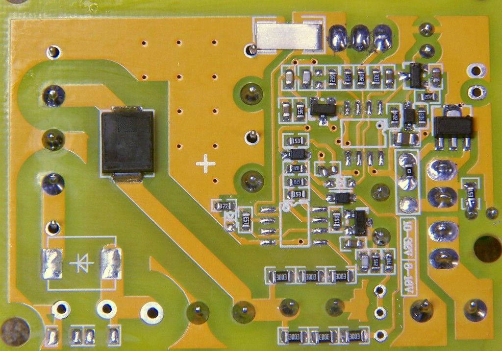

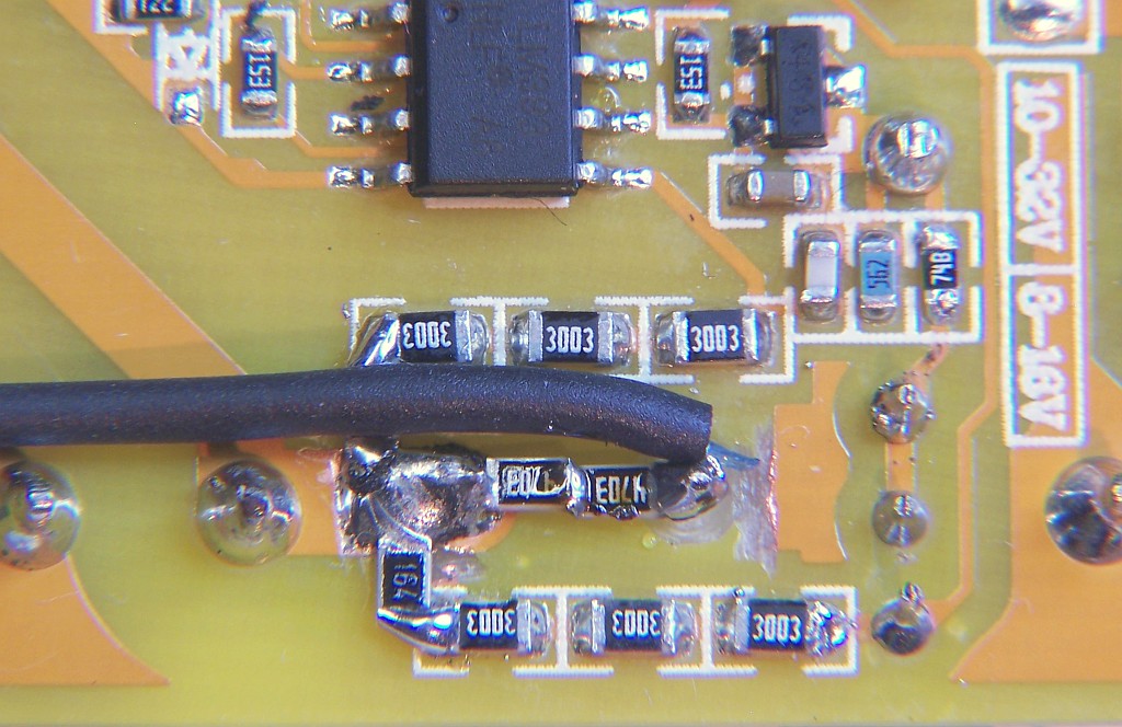

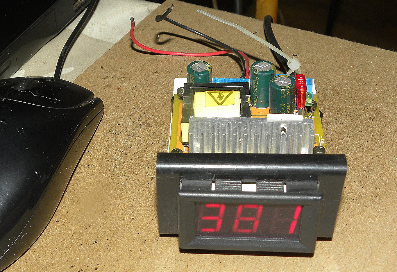

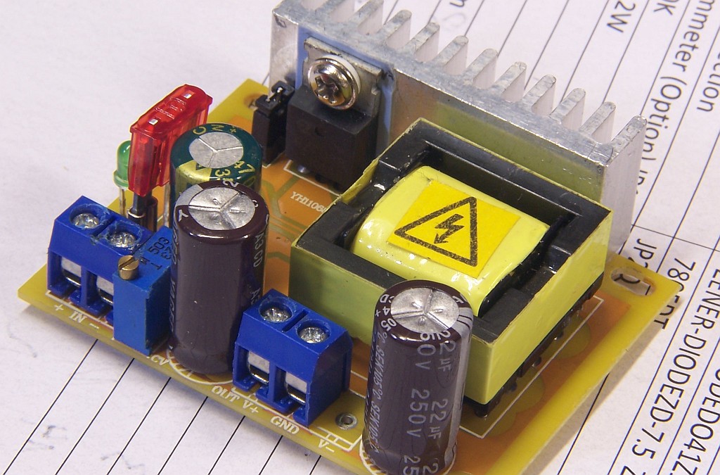

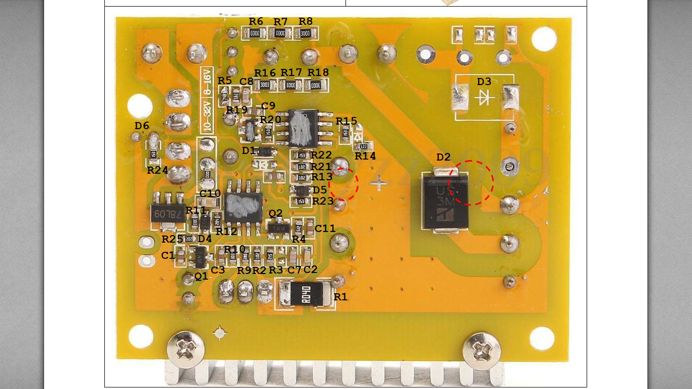

für ein paar Projekte habe ich mir ein paar dieser Module kommen lassen.
Ursprünglich wollte ich den Onboard verbauten Einstellregler durch ein
externes 10Gang-Poti ersetzen, doch das ging gründlich in die Grütze.
Man kann sehr Feinfühlig von 40 bis ca. 80V regeln, rund 6 Drehungen von
den 10 sind dann schon weg. Zum Ende hin geht es sehr steil nach oben,
zwischen 250 und 390V hat man nur noch wenig Drehwinkel.
Also erstmal die Schaltung verhirnen.....

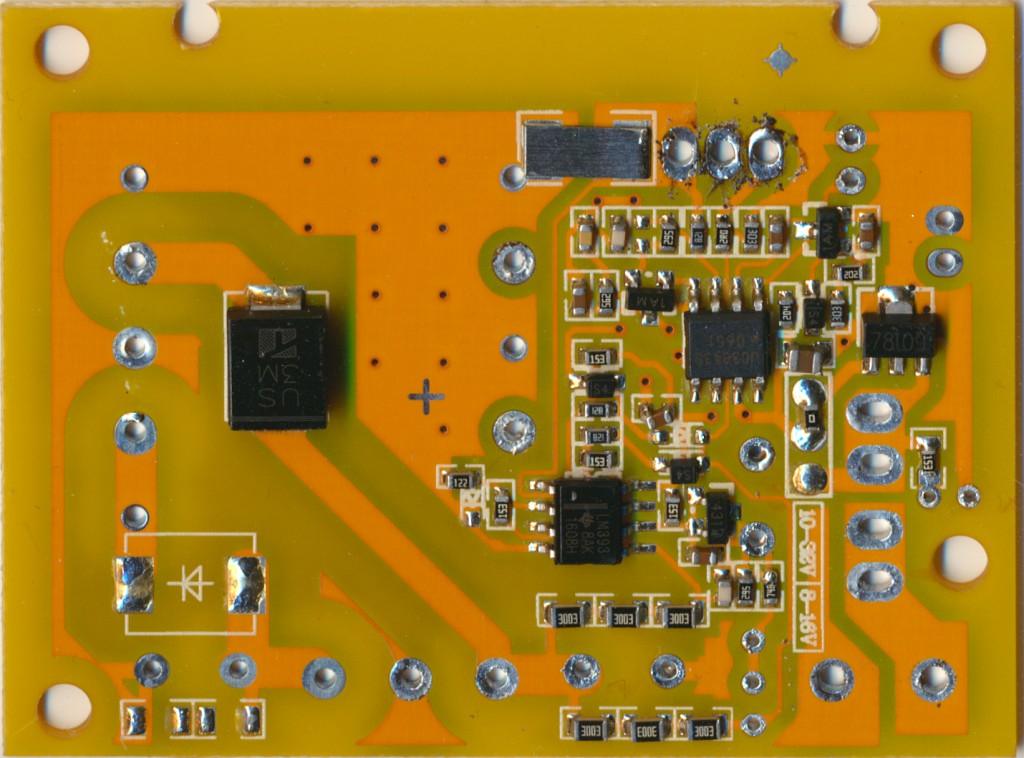

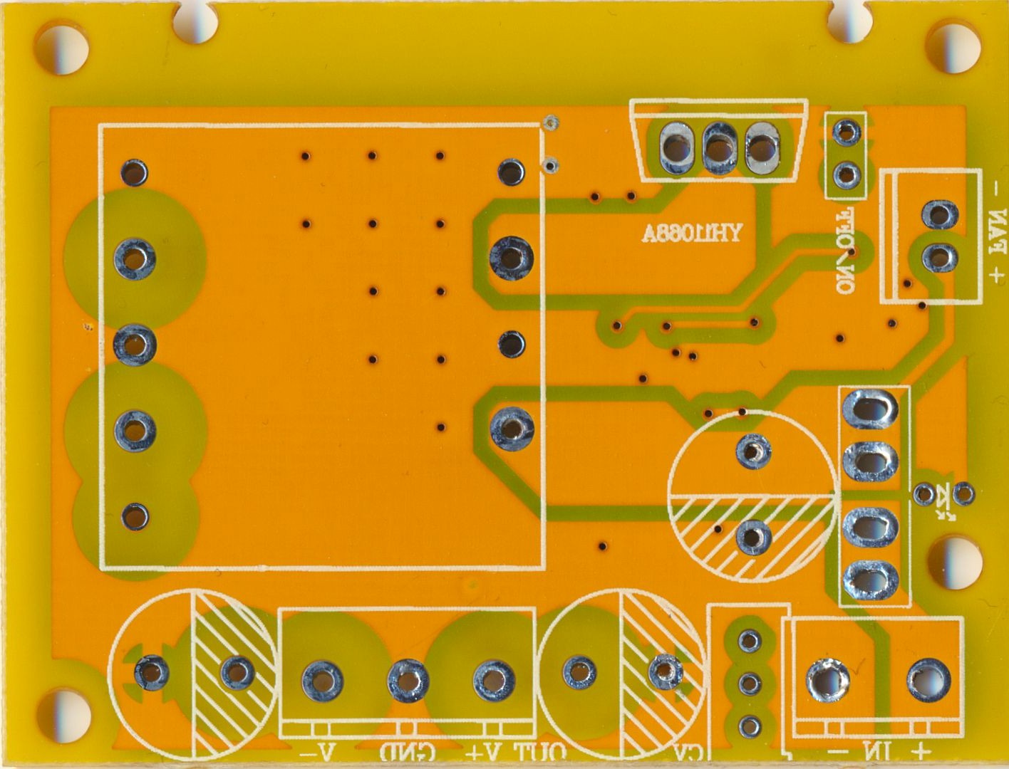

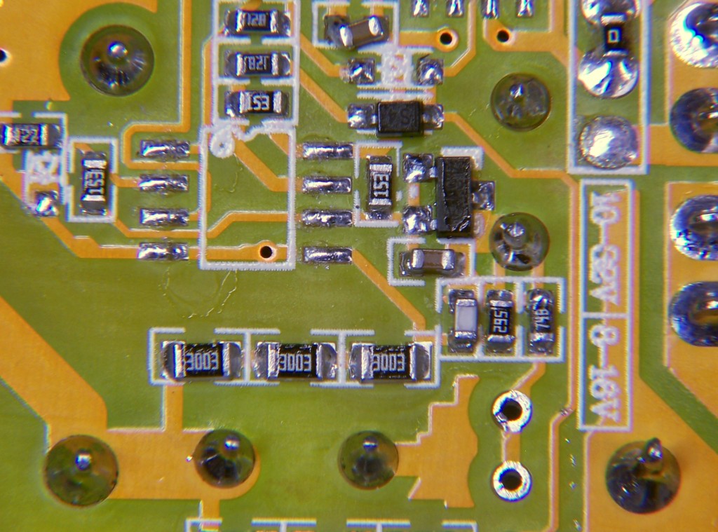

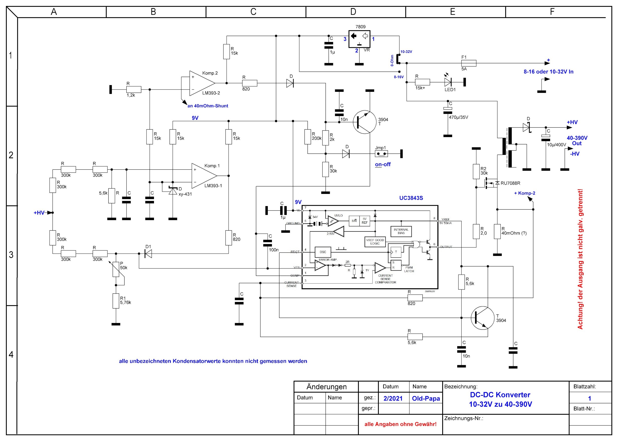

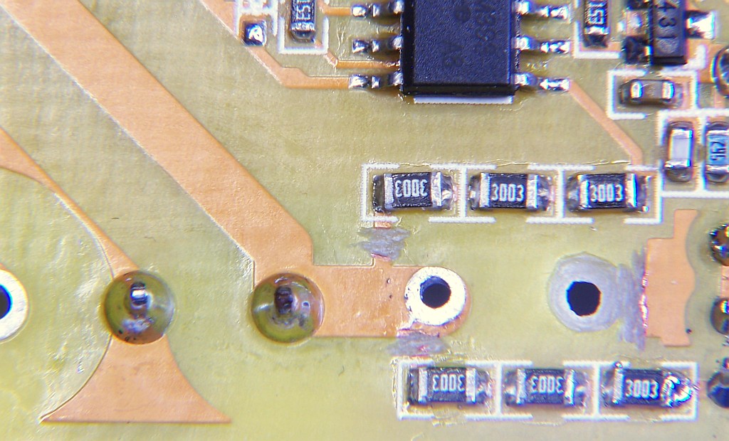

Step 1: Schaltung aufnehmen.
Dazu habe ich von einem Modul alle THD-BEs ausgebaut und das
Möppeldingens auf den Scanner gelegt. Die eine Seite noch gespiegelt, so
hat man einen guten Überblick.

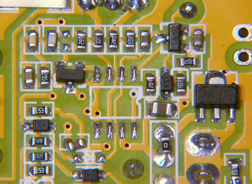

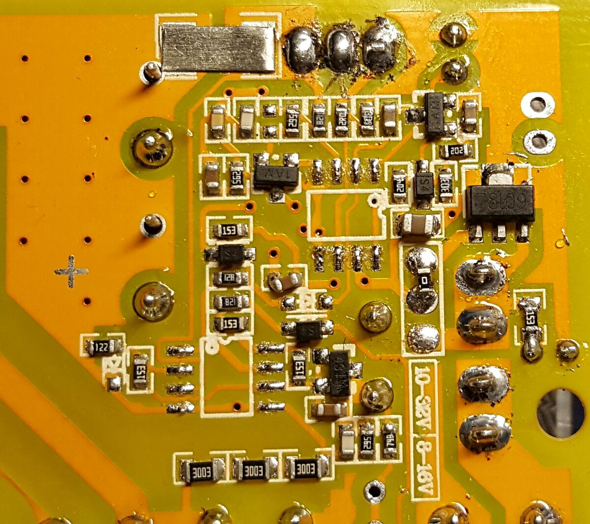

Da unter den beiden ICs noch ein paar Leitungen versteckt waren, habe
ich diese dann auch noch runter genommen (Handyfoto).
Step 2: Datenblätter der beteiligten BEs suchen. Zum Glück nichts
abgeschliffen, andere Anbieter im Netz verkaufen auch abgeschliffene
Module.

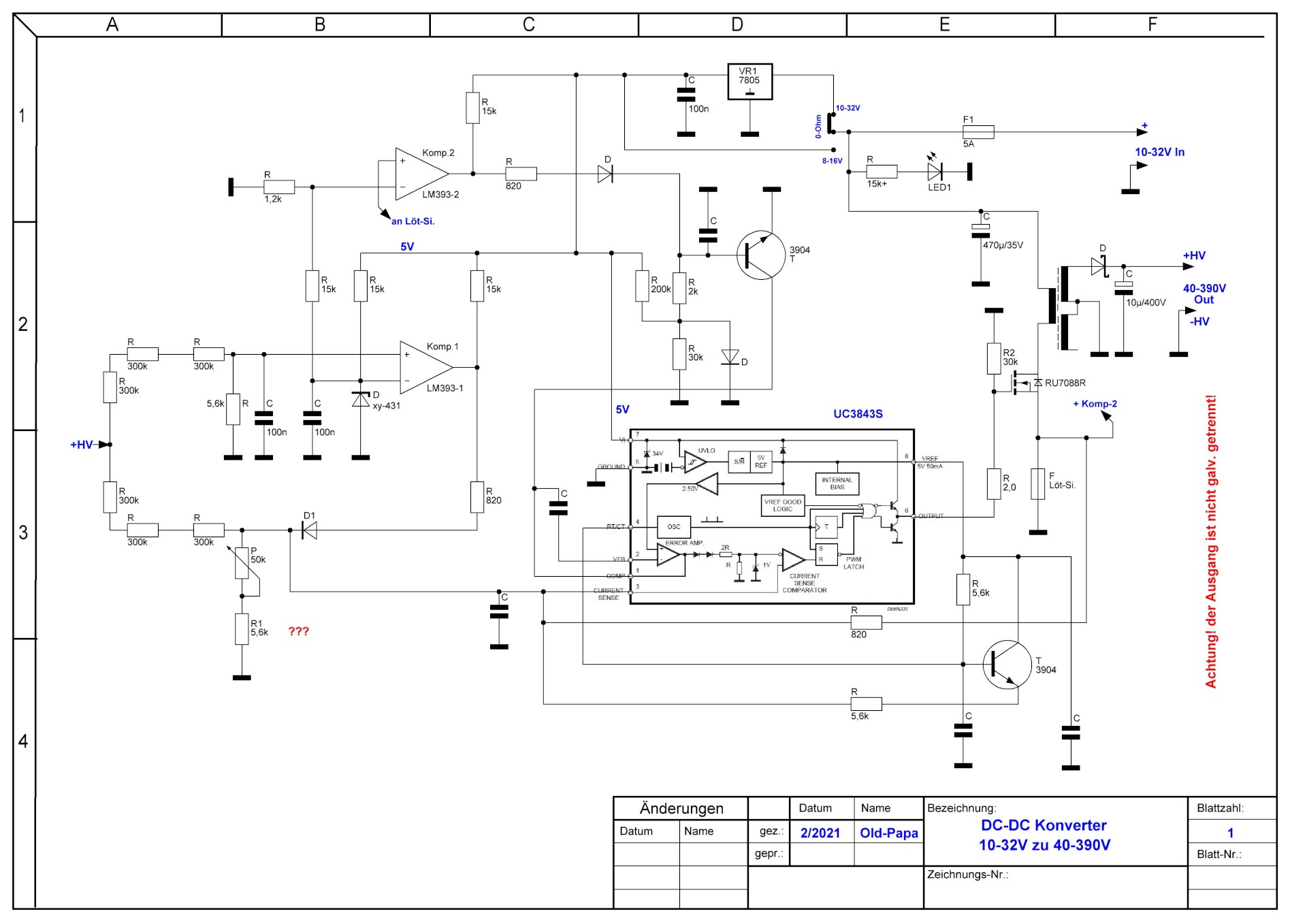

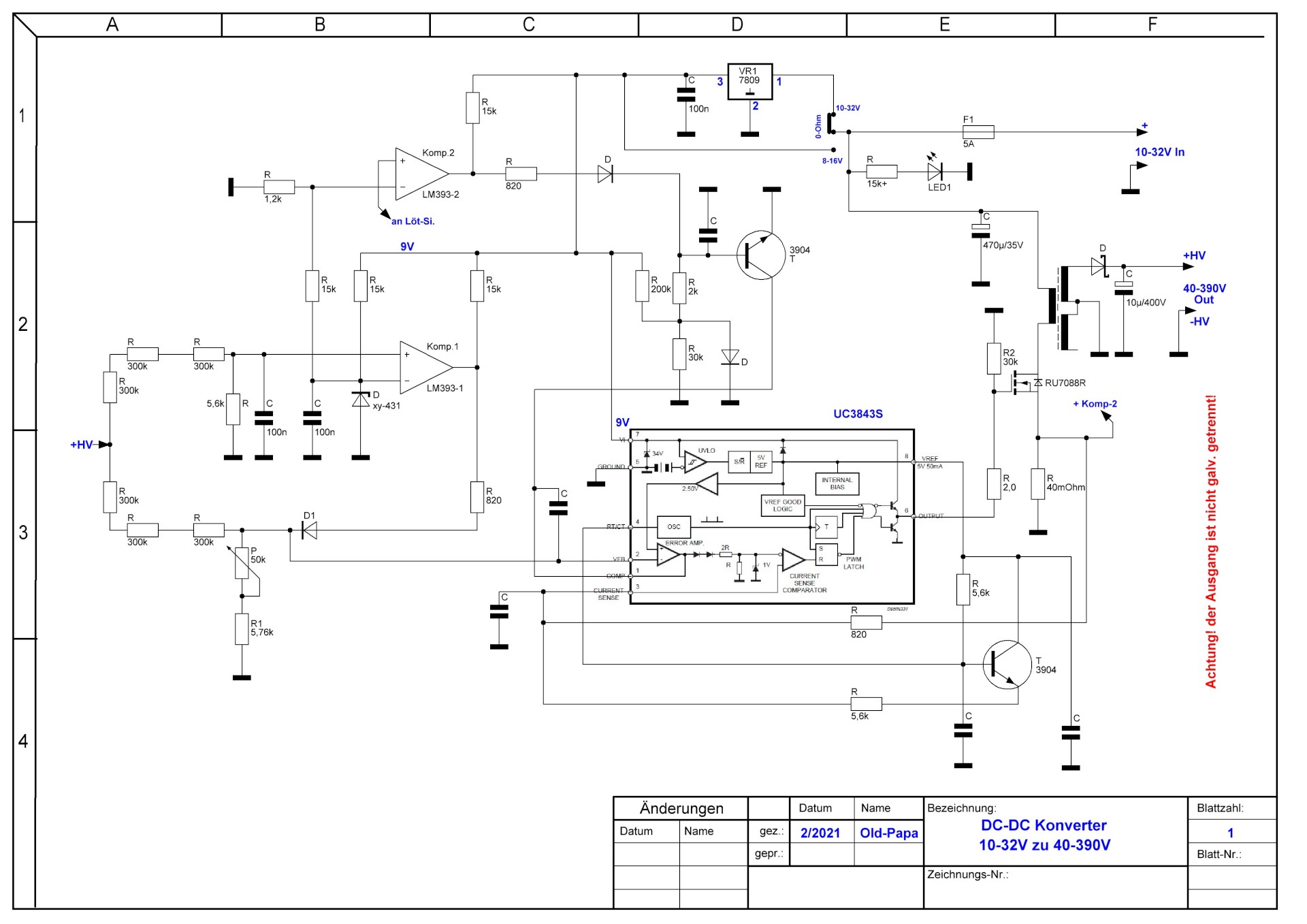

Step 3: Schaltung zeichnen...
Naja, das hat doch länger aufgehalten, als gedacht, nach meinem Ermessen
ist alles richtig gezeichnet.
Step 4: Schaltung verhirnen....
Da bin ich gerade dabei, verstehe aber noch nicht alles....
Zumindest dieses ulkige logarythmische Einstellverhalten irritiert.
Die geringste Spannung hat man übrigens beim höchsten R-Wert des Potis!

Der Hochpunkt des Potis ist falsch, der geht an Pin 2 des 3842.
Die miese Spannungseinstellung kommt durch die Schaltung des Potis gegen
Masse. Linear wird es, wenn das Poti an die HV geht und der (hier 5,6k)
Fußpunktwiderstand fest ist.
Das hat aber ziemliche Nachteile
1. es liegt an der vollen HV.
2. es muss ziemlich hochohmig sein, sonst wird der Strom durch den
Spannungsteiler zu hoch.
3. bei Unterbrechung geht die Spannung hoch.
Ergänzung
Komp1 kippt um wenn die Spannung zu hoch wird, Komp2 das gleiche bei zu
hohem Strom.
Gast #6591964
glaube ich nicht. Die Verschaltung des Feedback-Pins ergibt überhaupt
keinen Sinn. Der muss an den Spannungsteiler.
Das ist nicht logarithmisch, dass ist einfach die Formel für einen
Spannungsteiler. Die erzeugte HV mit dem Teilerfaktor runtergeteilt
ergibt die 2,5V, auf die der FB-Pin geregelt wird - rechne dir einfach
die Spannungsteilerformel aus.
Bei der ersten Umdrehung deines 10-Gang Potis ändert sich der untere
Teilerwiderstand von 55,6kOhm auf 51,6kOhm (also nur um 7%).
Bei der letzten Umdrehung deines 10-Gang Potis ändert sich der untere
Teilerwiderstand von 10,6kOhm auf 5,6kOhm (also um ganze 100%).

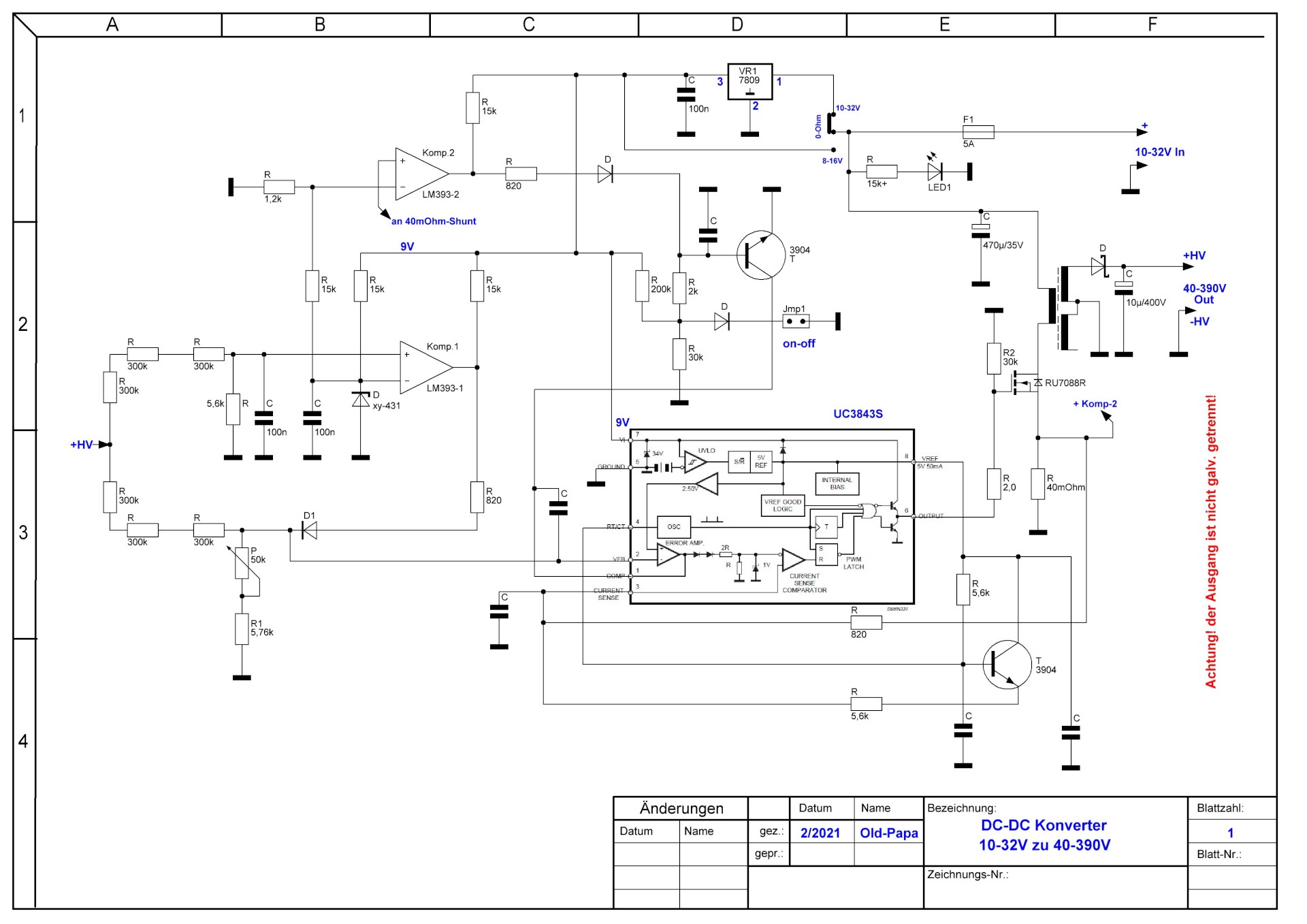

OP (Firma: nix) #6591968
Stimmt!
Den Schaltungsteil hatte ich noch mit den aufgelöteten ICs gezeichnet
und nichtmehr kontrolliert.
Das könnte man ummodeln.
Eher unschön...
> Ergänzung
> hohem Strom.
So in etwa hatte ich das vermutet.

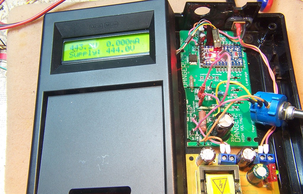

Derzeit habe ich volle 390V anliegen und am Ausgang (über einen 1k
Schutzwiderstand) ein 10G-Poti mit 100k (2W?) gegen Masse geschaltet.
Ich benötige derzeit nur sehr geringe Stöme (unter 2mA), das geht so
schon.
Eleganter wäre natürlich die Spannung direkt zu regeln.
Old-Papa
#6591970
ich habe mir die seltsame Schaltung länger betrachtet. (Bild ganz oben,
unten habt ihr das Schaltbid wieder geändert --- Poti, Pin2))
Um den 7805 herum kann irgendetwas nicht stimmen. Das UC3843 wird mit 5V
nicht anlaufen und der 7805 verträgt an seinem Ausgang sicher nicht mehr
als 5V, die eingespeist werden.
Peak current detection ist korrekt ausgeführt und der Transistor für die
slope compensation ist auch dabei. Gut.
Der obere Komparator mit dem zur Invertierung nachgeschalteten
Transistor macht nichts anderes, als bei länger andauerndem Überstrom
durch den FET, über den Current-sense-Eingang den Fet abzuschalten. Dies
dauert aber so lange, bis aufgrund des Kondensators der Transistor
reagieren kann. Hoffentlich nicht zu lange oder dient dem Abklingen des
Magnetismus im Kern.
Der untere Komparator schaltet bei Überspannung der HV ab, über direkten
Eingriff nach dem Regelverstärker also über D1 und den Comp-Eingang.
Referenz für beide Komparatoren ist das XY431.
Sehr abstrus finde ich die direkte Ansteuerung vom unteren
HV-Spannungsteiler auf den current-sense-Eingang. Also an D1 vorbei. Der
zweite Widerstand ist dann der 820 Ohm zu Souce des Fets, der mit 820
Ohm und dem Kondensator das RC-Glied zur peak current detection bildet.
Vermutlich bewirkt diese Konstruktion zusammen mit dem gegen GND
geschalteten Poti die seltsame Kennline beim Einstellen. Die
Spannungseinstellung stört oder vermischt sich mit der
current-sense-Mimik.
Normalerweise geschieht die Spannungseinstellung über den
Regelverstärker, also über Pin2. So wie hier hängen Pin2 und Pin1 in der
Luft, so lange der obere Transistor sperrt.
So, ihr könnt gerne Meine Darstellung jetzt zerreißen, wollte allen
anderen aber den Vortritt lassen.
mfG
OP (Firma: nix) #6591985
Dieter D. schrieb:
> Das hat auch einen Grund. Wenn der Schleifer aussetzt, soll die Spannung
> nicht sofort nach oben springen. Das wird feinfühliger im oberen Bereich
> mit einem logarithmischen Poti.
... welches mir als 10-Gang (Drahtpoti) noch nie begegnet ist. Gibt es
sowas?
Christian S. schrieb:
> Hallo,
Wieso "im Ausgang eingespeist werden"? Das ist der Eingang....
Und nein, der Spannungsregler hat 9V, das schrieb ich oben schon (hatte
es aber vergessen im Plan zu ändern)
Hatte ich mir auch so gedacht, war (bin) aber nicht sicher!
Das ist ja schon geklärt, war ein Zeichenfehler!
Old-Papa
OP (Firma: nix) #6591996
> Und was macht der Umschaltkontakt , da wo 0 Ohm oben im Bild steht?
> Deswegen die Geschichte mit Ein- und Ausgang.
> mfg
Nun, das sieht man doch auch in den Fotos:

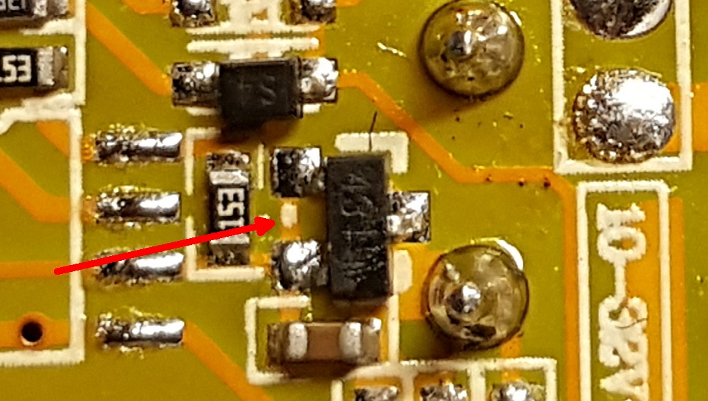

Das ist ein 0-Ohm-Widerstand, der wahlweise umgelötet wird. Entweder
wird mit 10-32V über den Spannungsregler gearbeitet, oder die 8-16V
direkt eingespeißt. Der VR ist dann zwar noch da, doch da sein Eingang
jetzt offen ist auch unbeteiligt. Ok, ein Pfad führt noch von Pin3 zur
Masse, doch das sollte schon gehen.
Ich betreibe das Dingens aber mit einem Notebooknetzteil (19V).
Old-Papa
Gast #6591999
mit dem kannst du einschalten, ob die Versorgung über den 7809 läuft
oder ob dieser überbrückt wird.
Old P. hat den 780x einfach "gedreht" gezeichnet. Man erwartet den
Eingang links, den Ausgang rechts. In seinem Plan ist es andersrum.
OP (Firma: nix) #6592004
Ja, das bot sich so besser an, die Schaltung ist so schon verwirrend
genug. ;-)
Old-Papa
PS: Hier der Schaltplan "final", ich hoffe doch, dass stimmt jetzt
alles.
Ich hatte noch den on-off-Jumper vergessen.
Einige Kondensatoren habe ich nicht gemessen, da funkt die Schaltung
dazwischen.

OP (Firma: nix) #6592033
trans schrieb:
> Ohne Deinem Link zu folgen behaupte ich "(Abart des bekannten) TL431".
> Und dieser spuckt bei REF direkt an C (bzw. K) genau diese 2,5V aus.
> Würde @Old P. diesen Stein nicht kennen, ... völlig ausgeschlossen.
Ach was... ;-)
> Das ist die meistverwendete Spannungsreferenz der Welt, denke ich.
Ich dürfte so um die 200 Stück in allen Daseinsformen in meinen
Schachteln haben.
Old-Papa
#6592034
Old P. schrieb:
> 1. möglichst bis runter zu 20V einstellbar
Schwierig, weil hohe Spannung einen andere Pulsweise braucht als
niedrige Spannung, und die Pulsweite auf weniger als 390/20 begrenzt
ist.
> 2. eventuell auch mehr als 390V (ja, der Elko muss dann anders)
Die zweite Wicklung des Trafos, die sowieso schon in Reihe mit der
ersten liegt, so verdrahten, daß ihr Ende an MAsse geht und nicht die
MItte der beiden. Dann aber auch eine spannungsfestere Diode und Elko
und beiden Spannungsteilern noch weieter 3 x 330k spendieren.
> 3. halbwegs linieare Einstellcarakteristik.
Da das Poti unten im Spannungsteiler liegt, ist das auf die Verdrahtung
schwierig, man bräuchte ein antilogarithmisches. Ein 1MOhm Poti auf der
"Hochspannungsseite" statt der 3 x 330k und festen 5k6 ginge, aber ob
man ein so spannungsfestes findet ?
So ganz verstehe ich die Schaltrung nicht.
Comp 1 soll wohl eine Überspannung über 390V verhindern, wenn der Regler
nicht richtrig regelt, das halte ich für überflüssig, zumal im Original
ja das Poti im Massezweig liegt, bei Ausgall also runtergeregelt wird.
Comp 2 regelt den Strom und die Direktverbindung vom shunt zu current
sense soll wohl nur bei Fehlfunktion greifen. Brennt der shunt durch
während das Modul mit 30V versorgt wird, schlägt das MOSFET-Gate durch.
Die Schaltung soll wohl vor allem ein "Kondensatorauflader" sein und
keine stabile Spannungsquelle, also eher als Stromquelle wirken, aber
die Schaltung ist so blöd, daß das Ding beim Aufladen von Elkos am
Ausgang immer den Maximalstrom 4.6Apk aus der Versorgung zieht. Wenn das
kein Akku sondern ein Netzteil ist, zieht es die sicher ständig in die
Überstromabschaltung.
OP (Firma: nix) #6592042
> ist.
Naja, das wäre mein geringster Wunsch, kann auch bei 40V bleiben.
Tja, etwas mehr hätte ich schon gerne, doch knapp 800V dann aber auch
nicht. Ich werde mal mit den beiden Spannungsteilerwiderständen
experimentieren. Bis knapp 500V würden mir völlig reichen. (der Elko
wird das Problem) Zumindst wird die PWM noch genug Reserven haben, wenn
die 390V-OUT auch bei 8V-IN erreicht werden sollen. Real hatte ich bei
12V 386V gemessen (im Leerlauf)
Spannungsfeste und hochohmig habe ich noch viele aus alten
Fernsehzeiten, doch leider keine mit 10-Gang. Bei nur ca. 270°
Drehwinkel eines normalen Potis wird das schon fummelig. Und eine
Übersetzung dazwischen ist mir zu Aufwändig.
Tja, das Zeugs ist nunmal da...
Dito....
Genau das ist mein Plan!
> aber
Wie jetzt, Du hast kein Netzteil, das mehr als 4,6A im Peak kann? Fast
jedes billige Notebooknetzteil schafft das ;-)
Old-Papa
Gast #6592334
Spannungsreferenzschaltung um den 431 vom Komperator 1 abklemmen und auf
einen Trimmer 10k legen. Das Poti mit der anderen Seite an Masse und den
Schleifer auf den Komperatoreingang. Dann solltest du linear regeln
können.
OP (Firma: nix) #6592525
So, hier noch ein paar Fotos und die letzte Version des Schaltplanes.
Die Platine habe ich gründlich gewaschen und mit meiner uralten Kodak
DX6490 abgelichtet, sowie Details der beiden IC-Pinareas erstellt.
Den Schaltplan habe ich noch ein wenig entzerrt bzw. Symbole getauscht
und ein paar der Kondensatorwerte hinzugefügt. Die übrigen Cs kann man
so nicht messen.
Mehr mach ich derzeit erstmal nicht, ich wende mich nun dem eigentlich
damit zu erstellendem Gerät zu.
Old-Papa
PS: Ist es den Mods möglich, die übrigen Schaltpläne zumindest als
veraltet zu kennzeichnen?

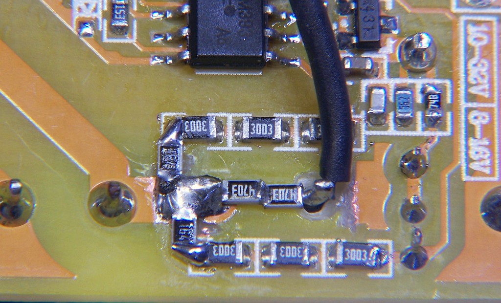

OP (Firma: nix) #6593038
Ich nun doch nochmal...
Ich habe etwas mit dem Spannungsteiler experimentiert. Derzeit nur, um
nahe an (oder über) 450V zu kommen.
Fazit: Das zumindest klappt problemlos.
Derzeit hatte ich nur 100k in 1206 im Haus, mit 150k komm ich dann
(rechnerisch) knapp über 450V, mehr brauch ich nicht.
Verbauen ging ganz einfach, die beiden Verbindungen zum HV-Plus getrennt
und die 1206er drüber gelötet. 0805er wären besser, muss ich später in
150k mit den passenden Elkos bestellen. Mit den derzeitigen 100k komm
ich knapp an 430V heran, mehr wollte ich dem 400V-Elko nicht zumuten.
Old-Papa

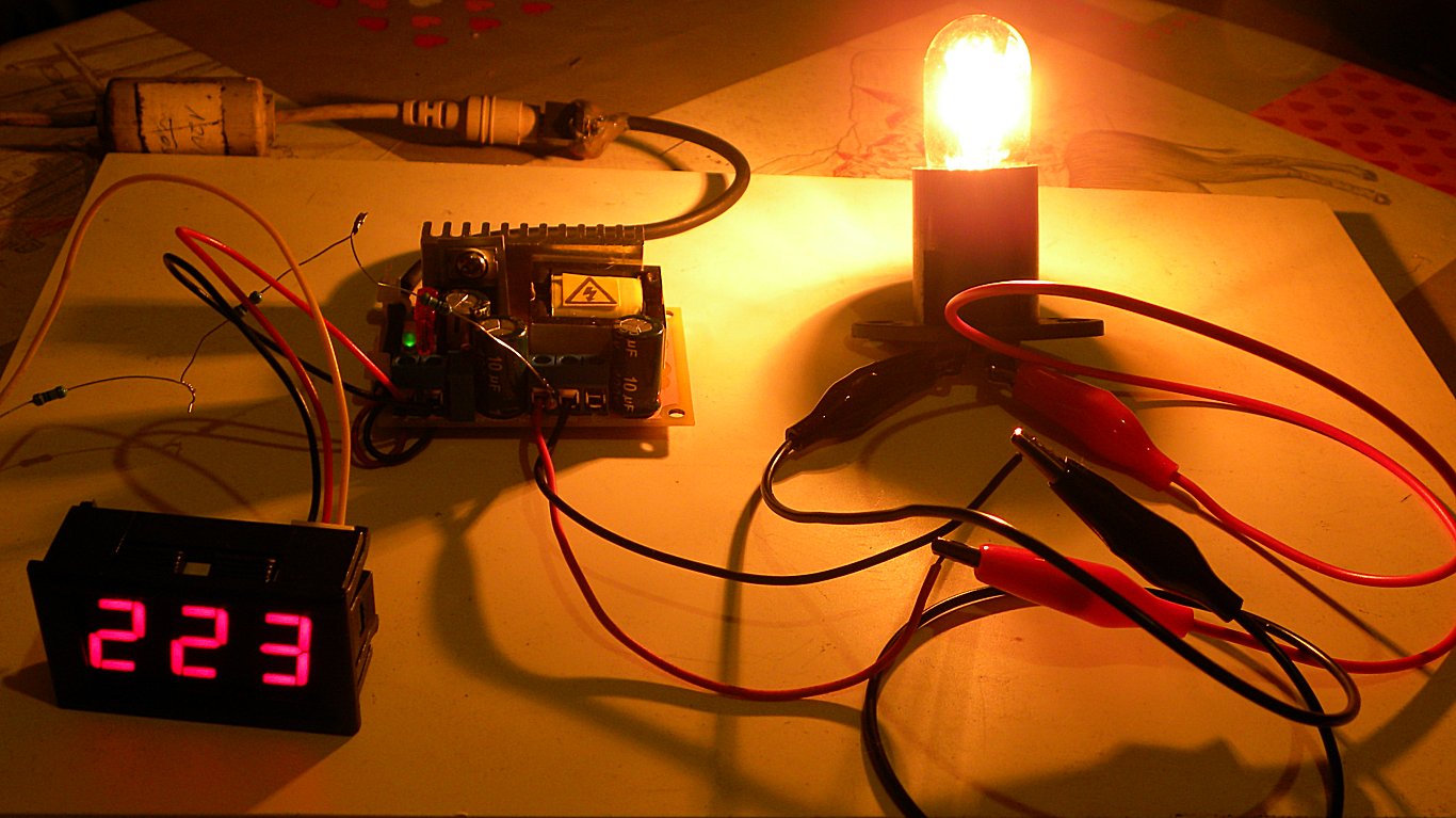

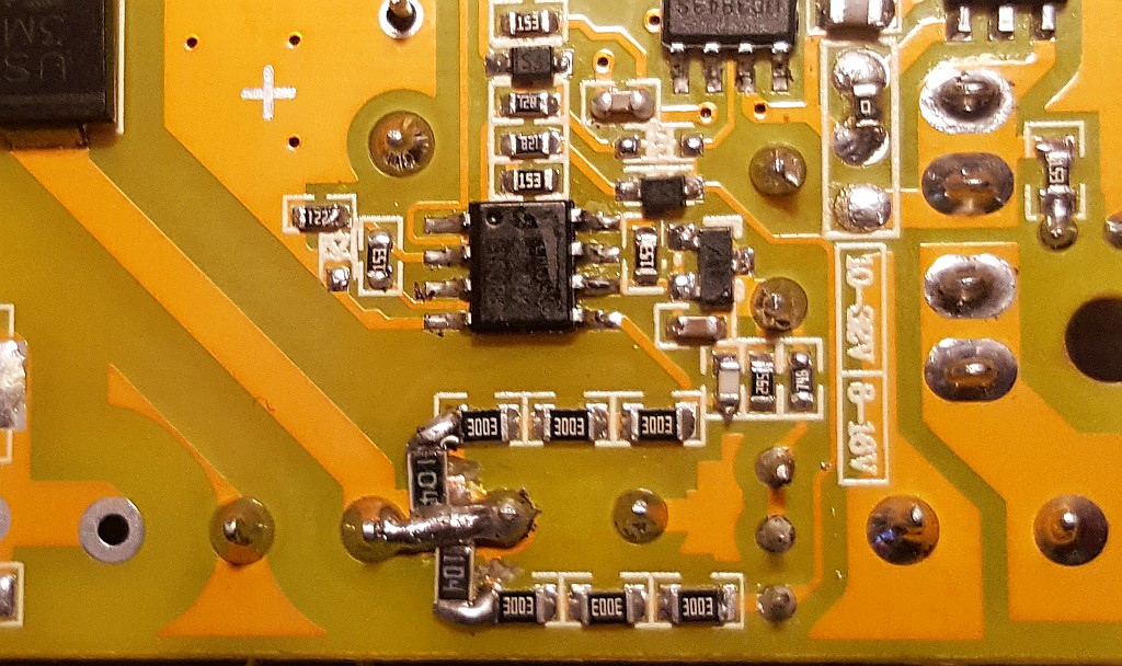

OP (Firma: nix) #6594211
Es nimmt kein Ende....
Heute habe ich passende Elkos und SMD-Rs bekommen, darum nun doch noch
ein paar Bilder ;-)
Zunächst habe ich das "Minusbein" des originalen Elkos auf beiden
Platinenseiten "großräumig" von Masse getrennt. Die beiden
HV-Verbindungen der Spannungsteiler auch aufgemacht und dann alles neu
verschaltet.
Wie gestern schon gezeigt, haben die Spannungsteiler noch
Zusatzwiderstände bekommen, heute also 160k in 0805.
Dann zwei neue Elkos in 22µ/250V in Reihe verbaut. Dazu den vorgesehenen
2. Lötplatz für einen Elko genommen und über beide noch je zwei 470K zum
Symetrieren bzw. Entladen gefrickelt (war ja bei einem schon so
vorgesehen)
Da Murphy mal wieder um die Ecke kam, habe ich den 2. Elko zunächst so
wie auf der Platine angezeigt verlötet, großer Fehler! Also umgepolt....
Mit der Modifikation komme ich jetzt auf rund 470V bei mind. 12V
Eingangsspannung, das reicht.
Real werde ich auf 450V einstellen, so habe ich noch Reseven.
Jetzt aber wirklich ENDE!
Old-Papa

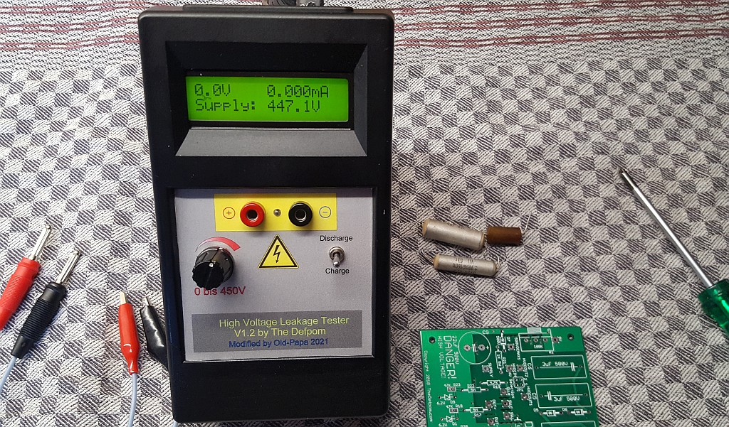

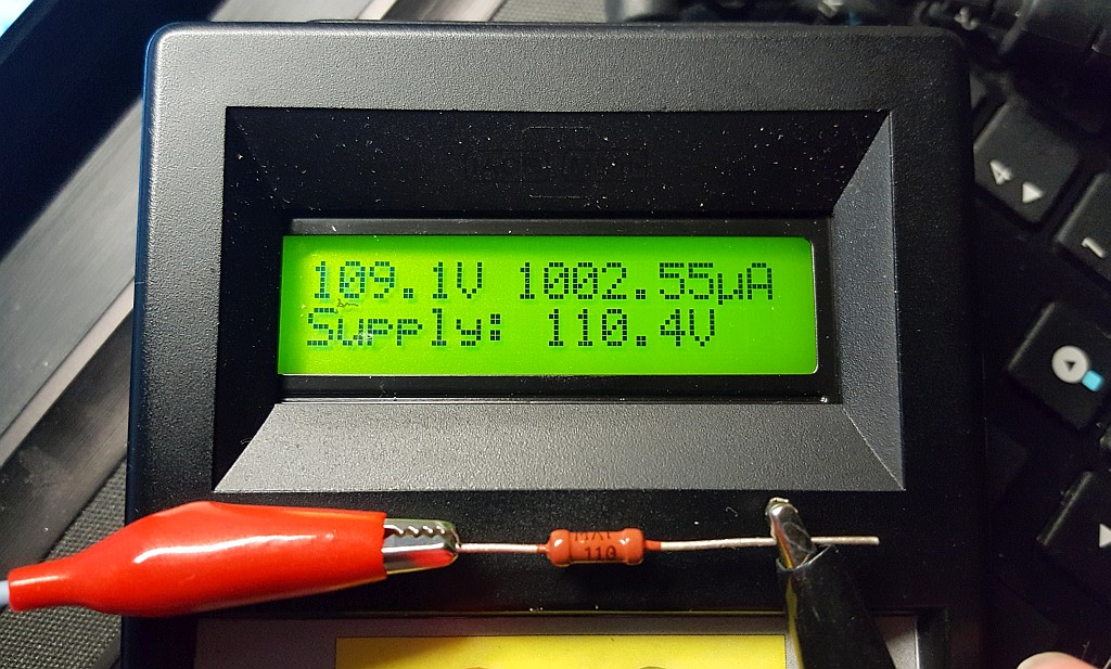

OP (Firma: nix) #6594450
Hier noch ein ganz kurzer Einblick in meinen geplanten Anwendungsfall.
Unter Last komm ich nur auf rund 444V, da werde ich mit den
Spannungsteilern nochmal experimentieren. 220k als Zusatzwiderstände
sollten dann gut hinkommen. Die Anwendungsspannung regele ich nun
separat über ein 10Gang 100k/4W Poti, das funktioniert gut. Das Poti
wird auch kaum warm....
Das gezeigte Display ist noch nicht (software)justiert, es liegt derzeit
um etwa 2-3% unter dem wahren Wert.
Das gezeigte Projekt stell ich aber nicht in diesem Thread vor, wenn es
vorzeigbar ist, dann separat.

Gast #6594492
Old P. schrieb:
> @Toxic, in Deinem Plan haben die BEs aber etwas andere Werte, schon der
> Spannungsregler liefert 12V, ein paar Rs sind anders. Wie hast Du die Cs
> gemessen?
Was sind "BEs" ?
Es liegt schon ziemlich lange zurueck,als ich den Schaltplan zeichnete
aber alle SMD Widerstaende mit aufgedruckten Werten konnte ich einfach
mit diesem simplen und portablen Programm bestimmen:
https://resistor-color-coder.software.informer.com/2.1/
Momentan laesst mich meine Katze nicht aufstehen,deshalb kann ich gerade
keinen Blick auf das Modul werfen,aber die meisten Kapazitaeten sind
unkritisch fuer das Regelverhalten der Schaltung.Das betrifft alle 10uF
Kondensatoren(reine Stuetzkondensatoren) - pi mal Scnauze-Werte....
C2/C7/C11 konnte ich nicht bestimmen.Die muesste man schon ausloeten.C11
duerfte ich aber aus dem Datenblatt entnommen haben: Der dient dazu
Spannungsspitzen ueber dem Shuntwiderstand zu glaetten und hat Einfluss
auf die Regelgeschwindigkeit im Strombegrenzungsfall.+/- 50% Toleranz
waeren da auch egal.
Das angehaengte Bild ist nicht von mir - ich habe lediglich noch
Bauteilen ihre Namen gegeben,damit man sie in meinem Schaltplan
schneller ausfindig machen kann
Gast #6594496

OP (Firma: nix) #6597533
Hallo Leute,
ich habe das "Anwendungsgerät" nun doch in einem anderen Forum gepostet.
Einfach, weil es dort eher um alte Messtechnik und deren Restauration
geht. Dafür ist ja dieses Messdingens hier gedacht.
Hier der Link:
https://www.radio-bastler.de/forum/showthread.php?tid=16261
Ich hoffe, das ist erlaubt....
Hier noch ein Komplett-Foto vom nicht ganz letzten Stand und eins vom
Display vom Endstand.
Old-Papa
