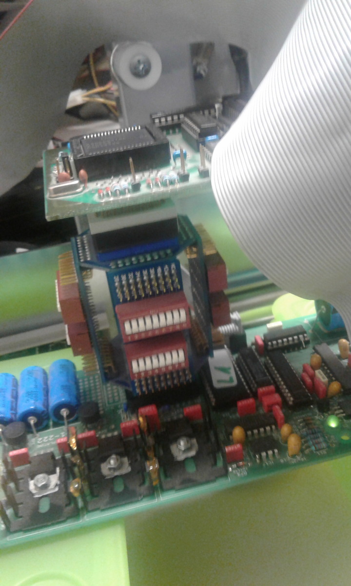

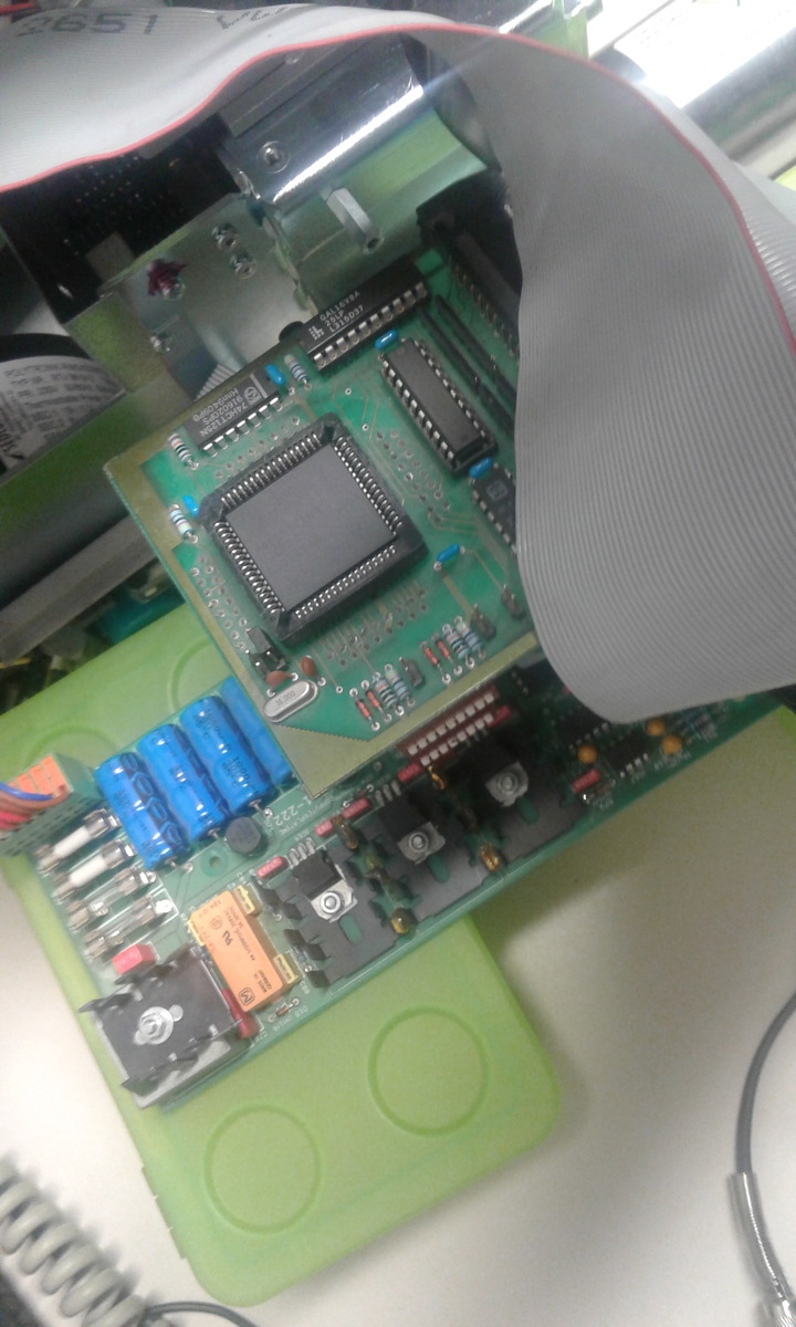

Hallo Zusammen,
wir haben hier noch so ein "Apparatus" (siehe Fotos)
Dazu gehört eine ISA - Karte mit einem breitem Anschlusskabel zum
Apparatus. (Art IDE Kabel)
Das ganz funktioniert mit WorksPro5 und dem Keil Compiler und soll das
debuggen direkt an der Hardware ermöglichen.
Ich habe jetzt etwas Zeit investiert, aber bekomme das ding irgendwie
nicht zum laufen. Also es funktioniert Teils. Aber ich glaube da ist
irgendwie ein Fehler im System. Controller oben funktioniert, die
Verbindung ist eigentlich auch vorhanden. Ich kann den Code aus WorksPro
auf das ding spielen, jedoch funktioniert es nicht so, wie es soll.
Meine Frage:
Hat Jemand damit Erfahrung?!? Kennt jemand das Gerät? Kann mir jemand
dazu etwas Informationen geben?
Oder anderes: Gibt es eine alternative zu dem Gerät, die etwas
"stabiler" läuft?
Ich bedanke mich herzlichst im Voraus.
Falls noch Informationen fehlen, einfach schreiben. Ich werde, soweit
mir möglich diese ergänzen.

Gast #5049985
Ja, ja, die guten HW Emulatoren.
Wenn die Kommunikation mit dem Pod klappt, kann es nur an dem
Turmmonster liegen.
Der uC hat ja so ein paar Lebenswichtige Anschlüsse wie Vcc und Vdd oder
auch Quarz. Nutzt du die vom Pod oder dem Target? Du kannst ja erst alle
DIPs öffnen und das Target scheibchenweise in Betrieb nehmen.
