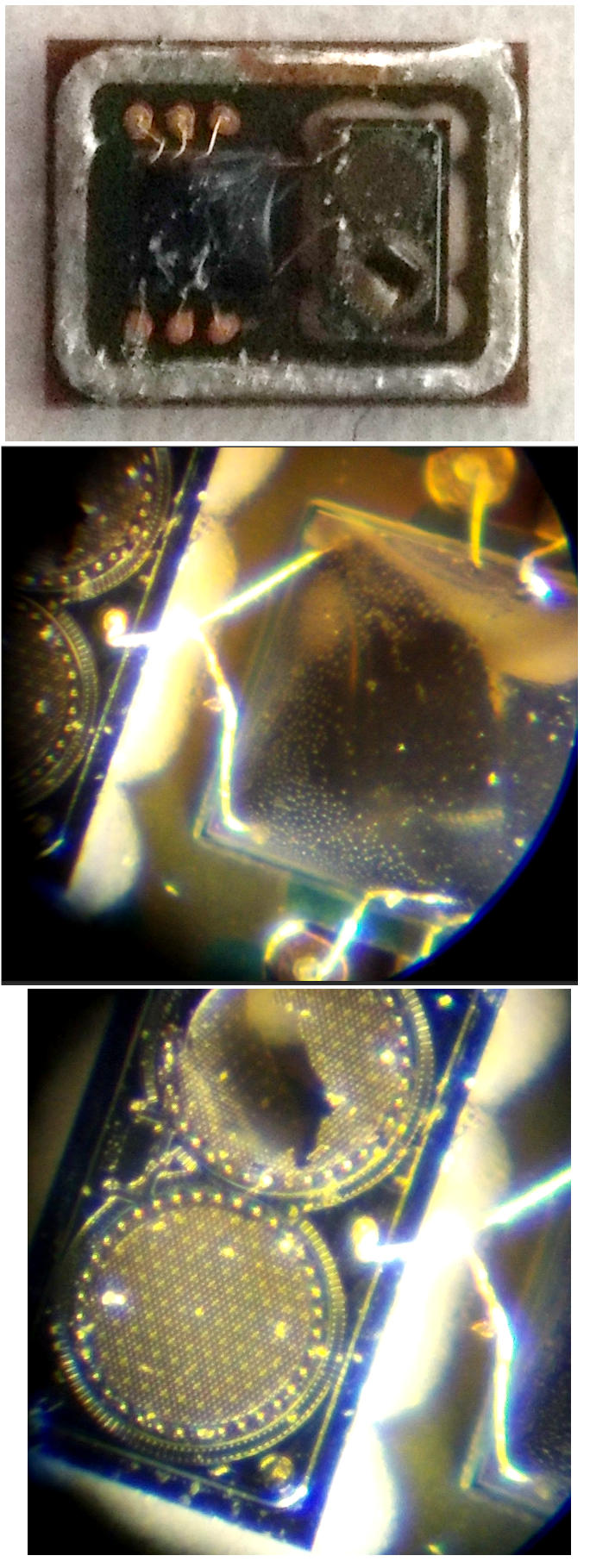

Samsung Galaxy S6 hatte defektes SMD Mikrofon,
https://www.infineon.com/export/sites/default/media/press/Image/press_photo/2023/MEMS_Microphones_product.jpg_1327153037.jpg entspricht optisch, nicht identisch!
hab es mit Heissluft Station rausgelötet und dabei ist die Kappe abgegangen, die nur aufgelötet war, deshalb die Einsicht in das MEMS Mikrofon. Unter den beiden kreisrunden Dingern da ist das Loch für das Mic das auf das Loch auf der Platine kommt, mann kann dann von der andren Seite der Platine durchschauen und ins Gehäuse des Mikrofons reinschauen.
Kolophonium als SMD Flussmittel!
Anlöten ging auch gut, hab frisches Bleilot auf die Lötstellen aufgetragen und mit einer Entlötlitze das Lot von der kreisrunden Lötstelle abgenommen, damit es nicht in die Mikrofonöffnung drückt. Kolophonium in Spiritus gelöst und auf die Lötpads aufgetragen, dann das Bauteil aufgesetzt und mit Heissluft angelötet und kurz angetippt damit das überschüssige Lot rausfetzt. https://www.youtube.com/watch?v=hk6tzMN3HQw

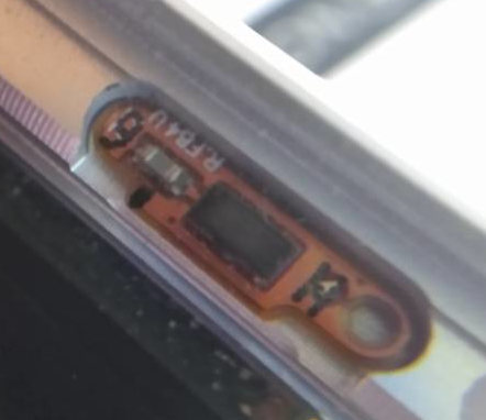

Komisches PCB: Dann hab ich im Alu Rahmen des Telefons so merkwürdige zwei kleine PCBs entdeckt, die haben nirgens nen elektrische Verbindung. Müsste irgend wie eine Funktion für NFC übernehmen. Nehme an es ist eine Antenne in diesem schwarzen SMD Bauteil, ein Kondensator um Energie zu speichern. Wisst ihr mehr?

Guter Link mit interessanten Details. Aber die Grafiken von dem verlinkten Post brauchst du nur, wenn du deine industrielle Anlage richtig einstellen willst. Ohne ein bisschen Erfahrung kann man kein SMD Mikro erfolgreich anlöten, hab die durch Löten von high power SMD Leds gesammelt. (Mit Feuerzeug, wie hier ganz am Ende: https://www.youtube.com/watch?v=B3F68ubfBkk)
Wichtig war hier das Flussmittel, ohne geht es nicht, und rosin ist hier das Wundermittel der Wahl. Und ein niedrigschmelzendes Lötzinn, also Bleilot, auch extrem wichtig. Station auf 380 Grad und Lüfter auf min, von oben draufhalten und kucken dass das Lot auch schön durchgeschmolzen ist, und nicht ausversehen das Bauteil wegblasen, sonst fällt die Kappe ab. Wichtig, das Teil muss auf den Lötpads schwimmen, dazu etwas seitlich berühren, dann sieht man dass es zurückfedert, dann von oben antippen, so dass das Lötzinn gleichmäßig auf den Pads verteilt wird, bzw. zur Seite gedrückt wird, dabei darf man die aufgelötete Kappe oben nicht runterhauen. Mit der Technik kann man auch BGA Löten ohne Masken oder sonstigen Firlefanz.
Kolophonium rosin, das beste Flussmittel für Elektronik, für grobe Metallarbeiten ist Lötfett das beste. https://www.youtube.com/watch?v=9xk76e7nzcw
Das habe ich mit einer 30-Euro-Heißluftstation 858D gemacht, die taugt was, und man bekommt dafür Ersatzteile.
