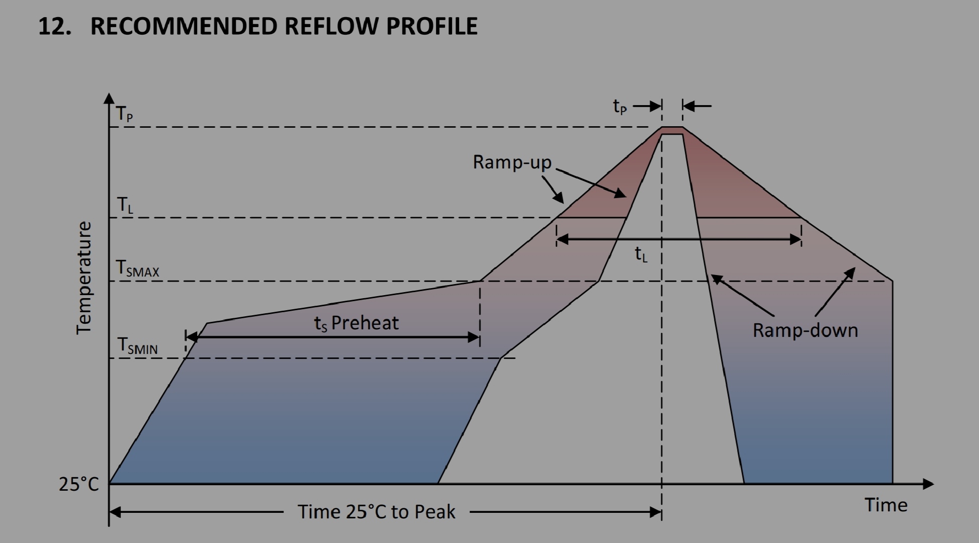

Nicht auszuschliessen. Ich halte mal die 260C länger drauf. Gespect sind
tL 60-150sec, ich mache nach 60sec Schluss.

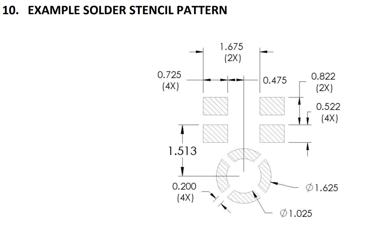

von Uwe S. (bullshit-bingo)
Um das im Bild geht es gegebenenfalls. Maßstabsgetreu druckbar, die
schraffierten Flächen weiß, alles drumherum schwarz...
Hätte das fix mit Sprint gemacht, aber dieser segmentierte Ring ist als
Pad nicht ganz ohne. Möglicherweise ist das ein Fall für Paint oder
sowas.
Jedenfalls ist das wirklich nichts mehr für Lötpaste von Hand und
Stecknadel...;-)

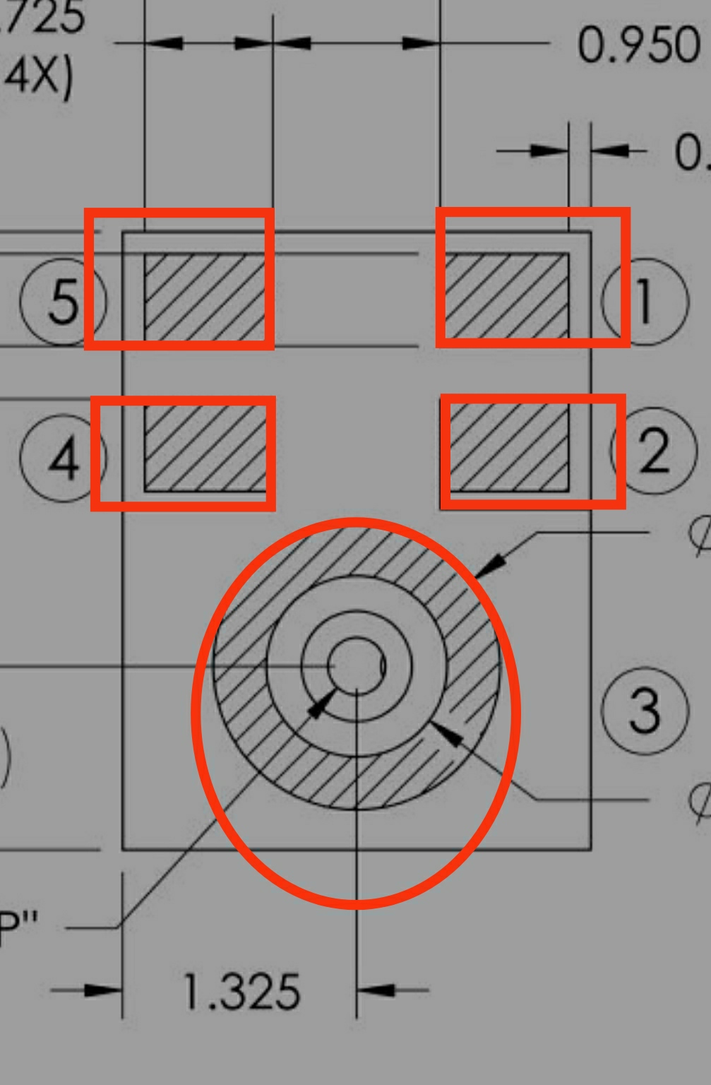

von Alexander (alecxs)
Ich wollte wissen wie Du einen Kreis nach außen ziehst. Machst Du den
Kreis größer? Wird ein Ei daraus? Oder ein Quadrat? Ziehst Du eine Nase
nach außen? Oder mehrere? Wie verzinnst Du den Kreis vollständig?
von Michael (Gast)
Alexander schrieb:
> Ich wollte wissen
Im Ernst?
Einfach IRGENDWAS tun um 0,2mm(!) zu überbrücken + eine Fläche die man
mit dem Lötkolben erreichen kann.
Es ist nur ein verdammtes Lötpad das man jetzt nicht manuell löten kann.
Wie viele Kiloampere fliessen denn durch so ein Mikro das es einen
vollständig verzinnten Ring benötigt?
Also ich geh jetzt das Wort 'Verzweiflung' tanzen und dann ins Bett.
Michael schrieb:
> Im Ernst?
Ja. Wozu die Ringform, wenn sie gar nicht vollständig gelötet werden
muss?

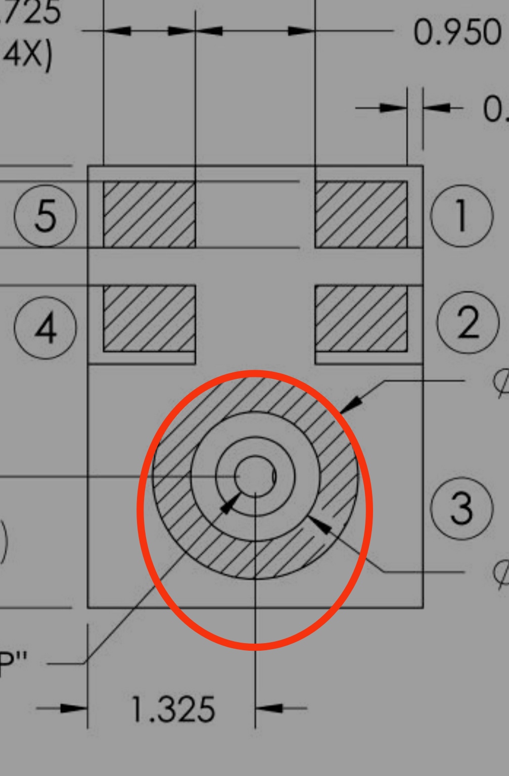

von Harald K. (kirnbichler)
Michael schrieb:
> Das ist ein Guardring zur Abschirmung.
Kann ich mir so recht nicht vorstellen. Auf der ersten Seite des
Datenblatts sieht man ein Bild von der Unterseite, innerhalb des Rings
ist nur ein Loch, keine weiteren Anschlüsse etc.
Das Loch übrigens ist der "acoustic port", d.h. die Leiterplatte sollte
da wohl auch ein Loch haben, sonst dürfte das Mikrophon etwas arg stark
bedämpft sein.
Im Datenblatt steht schließlich auch:
> Detailed information on AP size considerations can be found in the latest
> SiSonic TM Design Guide application note
https://www.knowles.com/docs/default-source/default-document-library/sisonic-design-guide.pdf
> ... while bottom-port SiSonic microphones are particularly suited
> for ‘thin’ product designs where all components are on the
> opposite side of the PCB from the acoustic port.
Ah, und da steht, warum der Ring nötig ist:
> When bottom-port microphones are used, it is critical to create a
> continuous solder contact around the port hole to avoid
> any acoustic leak path through the opening in the solder ring.
Mit "guard ring" hat das also nichts zu tun, es geht nur um eine

von Michael (Gast)
Harald K. schrieb:
Die Mems Strukur ist eine Membran die zwischen zwei Flächen schwingt.
Die Kapazitätsänderungen zu beiden Flächen wird gemessen.
Das ist anfällig gegen Störungen.
Oben drauf ist der Metalldeckel, unten drunter ist das runde Pad in
Größe der Membran.
Und nein, natürlich muss man die nicht komplett löten für die Funktion.
Kupfer hat einen erheblich geringerer Widerstand als Zinn.
Warumm sollte also eine große Zinnfläche da Sinn ergeben, wenn es keinen
Großen Strom gibt der zu übertragen ist?
> akustische Abdichtung.
Ohje.
Ich gebs auf.

von Sebastian W. (wangnick)
Uwe S. schrieb:
> dieser segmentierte Ring ist als Pad nicht ganz ohne
Wenn ich es richtig verstehe soll das Pad um das Mikrofonloch ein Ring
ohne Unterbrechungen sein, das Pad dient der akustischen Isolierung, und
die Segmentierung des Ringes ist nur für den Stencil.
Also sollte man beim Löten von Hand das ringförmige Pad einfach
weglassen können. Klar hat man dann einen winzigen akustischen Spalt,
aber stört der wirklich?
LG, Sebastian
Ja.
Dazu müsste man das Bauteil genauer studieren, bzw. kennen.
Für mich stellt sich die Frage nicht, denn es spricht ja gar nichts
gegen eine Schablone und einen Reflowvorgang wie vom Hersteller
vorgesehen.
von Michael (Gast)
Aha.
Die akustische Isolierung eines Mikrofones also.
Durch einen Kupferring mit 35um Stärke und 1,6mm Durchmesser.
Direkt um ein Loch in der PCB das man dort einfügen muss damit überhaupt
Töne bis ans Mikro kommen.
Aber da ich ein hilfsbereiter Kerl bin, habe ich Euch das Bild aus dem
Design Guide, den ihr nicht gelesen habt, mal rausgesucht.
Das in diesem Fall 'akustische Isolierung' wohl eher mit 'Abschirmung
gegen Störungen die letztlich akustische Effekte verursachen würden' zu
übersetzen wäre, könnte man jetzt anführen.
Aber was solls.
Nicht mit Idioten streiten.
Daher: Gute Nacht!

von Ge L. (Gast)
Wenn der Ring nicht sauber gelötet ist, bekommst Du Resonanzen im
kHz-Bereich. Auch wenn Du die später aus Deinem Audiosignal entfernst
sind sie im PDM erstmal enthalten und reduzieren die nutzbare Dynamik.
Damit der Ring gleichmäßig dicht ist muss die Pastenmaske segmentiert
sein.  Sonst läuft alles Lot auf eine Seite oder verursacht sogar
Kurzschlüsse zu den Pads.
Von Hand löten taugt für elektrische Tests. Akustisch sauber und
reproduzierbar wird das nur auf der SMD-Linie.
Das Akustikloch soll bohrrauh sein. Nicht metallisiert und
durchkontaktiert. Auf die andere Lage muss aber Kupfer zur
ESD-Ableitung. Die ist nicht ohne, auch wenn es elektrisch funktioniert
kann Dir der Sog von dem heißen Plasma die Membrane zerreißen. Oft sind
die Mikros nach ESD-Beschuss eine Weile taub und erholen sich dann
wieder.
von J. S. (jojos)
> sein.
es dürfte auch schwierig sein einen Stencil herzustellen mit Abdeckung
in der Mitte und Ring ohne Segmente.

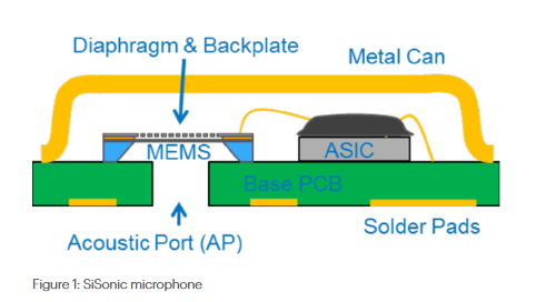

Für Personen, die Angst davor haben, auf Google-Links zu klicken:
> ... während SiSonic-Mikrofone mit unterem Anschluss besonders
> für „dünne“ Produktdesigns geeignet sind, bei denen sich alle
> Komponenten auf der dem akustischen Anschluss gegenüberliegenden
> Seite der Leiterplatte befinden.
> Wenn Mikrofone mit Bodenanschluss verwendet werden, ist es wichtig,
> einen durchgehenden Lötkontakt um das Anschlussloch herum herzustellen,
> um akustische Leckpfade durch die Öffnung im Lötring zu vermeiden.
Und für Personen, die Unwohlsein dabei empfinden, von Google übersetzte
Texte lesen zu müssen, die gleichen Passagen von deepl.com übersetzt:
> ... während SiSonic-Mikrofone mit Bodenanschluss besonders für
> "dünne" Produktdesigns geeignet sind, bei denen sich alle
> Komponenten auf der dem akustischen Port gegenüberliegenden
> einen durchgehenden Lötkontakt um die Öffnung herzustellen, um
> akustische Leckagen durch die Öffnung im Lötring zu vermeiden.

Toll, kann ich auch.
Ausserdem kann ich Heißluft und ich kann auch Pads so anpassen das man
die manuell gelötet bekommt.
Sogar wenn sie dann von der EMPFEHLUNG des Herstellers abweichen.
Hui, er hat Jehova gesagt!
Ferft den Purschen zu Poden!
Nun komm mal wieder runter.
Akustische Resonanz wenn der Ring nicht perfekt gelötet ist?
Das komplette Gehäuse ist nur 3,5 x 2,7 mm groß und liegt flach auf.
Schalte doch mal Deine Denkmurmel ein und überlege selbst ob das eine
stimmige Aussage ist das sich hier eine wirksame Resonazkammer bilden
kann, die einen Effekt hat der so groß ist das er den TO in dieser Phase
stört.
Wir reden doch auch immer noch über ein Handmuster das der TO auf dem
Tisch hat und nicht über die Großserie.
Es spielt einfach keine Rolle ob das perfekt gelötet ist.
Nicht wenn es ein Prototyp ist.
All diese Probleme existieren ja nicht mal mehr wenn man in die Serie
geht, also hör doch mal mit dieser Herumwichserei auf.
Es gibt 100 Möglichkeiten sich Audiostörungen einzufangen.
Kerko oder Spule die mechanisch schwingen, ungeile Layoutführung,
Körperschall über die PCB Montage, alles wird das Audio mehr
beeinflussen als ein nicht vollständig gelöteter Ring.
Ja, der Hersteller gibt viel vor.
Damit beim nachmessen das Teil nicht wesentlich schlechter ist als im DB
steht.
Man hat 100 Möglichkeiten das zu versauen und 99 davon liegen in der
umliegenden Schaltung, der Art der Montage, den Umgebungsbedingungen.
Alleine das raue Bohrloch und die im Schallweg liegenden Bauteile haben
einen erheblich größeren Einfluss.
Hauptsache man hängt das sklavisch am Papier und zählt Satzzeichen weil
man nicht in der Lage ist das Gesamtbild zu sehen.
Diese Art Entwickler waren mir schon immer ein Graus.
Papiertiger die nicht verstehen das die wesentlichen Dinge oft nicht im
DB stehen und es in der heilen Welt des Herstellers nur optimale
Bedingungen gibt.
Dem TO ist nicht damit geholfen das DU Reflow löten kannst.
Der braucht eine Möglichkeit das ER diese Teile löten kann.
Nicht perfekt, aber gut genug.
Und die Wege habe ich skizziert.
Und das es unzählige funktionierende Pad Designs gibt, steht es jedem
frei sich eines davon auszudenken das für ihn funktioniert.
Die Aussage das man das Pad auuserhalb lötet und dem fliessenden Lot den
Rest überlässt, sollte einem Elektroniker mit minimaler Erfahrung
eigentlich reichen um sich zu helfen.
Ich baue andauernd Sachen die über den Bestücker laufen und habe ständig
mit Gehäusen zu tun die wirklich nicht für Handbestückung geeignet sind.
Entweder lasse ich da JEDES kleine Problem mit max Kosten und Zeit über
den Bestücker laufen, oder ich finde einen Weg das handwerklich zu
lösen.
Und ein Reflow Ofen ist so garkeine Hilfe wenn man ein einzelnes QFN
Teil wechseln muss.
Also geht es per Hand und man braucht keinen Ofen und keine Pastenmaske.
Es dauert nur länger und ist ein Kompromiss.
Pfusch ist kein Problem, wenn man noch in der Findephase ist.
Pfusch, Drahtigel, Rumgebrutzel ist das tägliche Brot in der
Entwicklung.
Pfusch der zum Kunden geht ist ein Problem.
Keiner meiner Prototypen geht zum Kunden in die Serie.
Das sind Entwicklungsgmuster.
Die darf man grob behandeln.
Michael schrieb:
> Du rubbelst Dir permanent einen runter weil Du Reflow löten kannst.
Hab' ich niemals behauptet. Hast Du irgendwas geraucht? Nimmst Du
Drogen?
Schreibt der Hersteller.
Ist vermutlich, wenn das offen auf dem Tisch rumliegt, scheißegal. Aber
das ist nicht der Punkt, denn DU hast was von einem "guard ring"
schwabuliert.
von Michael (Gast)
Klar, der möchte auch nicht schreiben:
 'Das Teil ist mega anfällig für alles was einstrahlt und die
Kompromisse die wir eingehen mussten um etwas in der Größe, zu dem Preis
zu bauen bedingen nunmal ein gewisse Anfälligkeit.'
Noch nie aufgefallen das Datenblätten von PR Beratern und Juristen
geschrieben werden?
Ein Guard Ring schirmt eine empfindliche Teilschaltung von äußeren
Einflüssen ab. Und das tut die Ring Konstruktion hier auch.
Die Membran liegt zwischen dem GND des Metallgehäuses und der GND Fläche
des Ringes und in der Mitte lässt man ein kleines Loch weil man Mikros
eben nicht vollständig kapseln kann, wenn man noch was messen will.
Die Membran arbeite kapazitiv, stellt aber selbst eine kapazitive Fläche
zu ihrer Umgebung dar.
Und deswegen wirken sich Ladungsänderungen der Umgebung störend aus,
weil sie die Membran als ganzes in Bewegung bringen würden  und deswegen
muss man die Umgebung elektrisch neutral halten.
Nicht wirklich schwer zu kapieren sollte man meinen.
Wie kann man nur glauben das der 0,01mm Spalt eines nicht vollständig
gelöteten Ringes unter einem flach aufliegenden 3,5x2,7mm Gehäuses eine
akustische Resonanz bewirken würde?

von Rainer W. (rawi)
Detlef _. schrieb:
> Dann lege ich die Platine auf eine Bügeleisenfläche bei 220°C, das ist
> die empfohlene Temperatur laut Datenblatt.
Wie sieht es bei dir mit der Zeitskala aus, wie kontrollierst du, welche
Temperatur an den Pads unter dem Mikrophon erreicht wird und ob die
Temperaturgradienten nicht überschritten werden?
Da kann das MEMS sonst schnell einen Knacks bekommen.

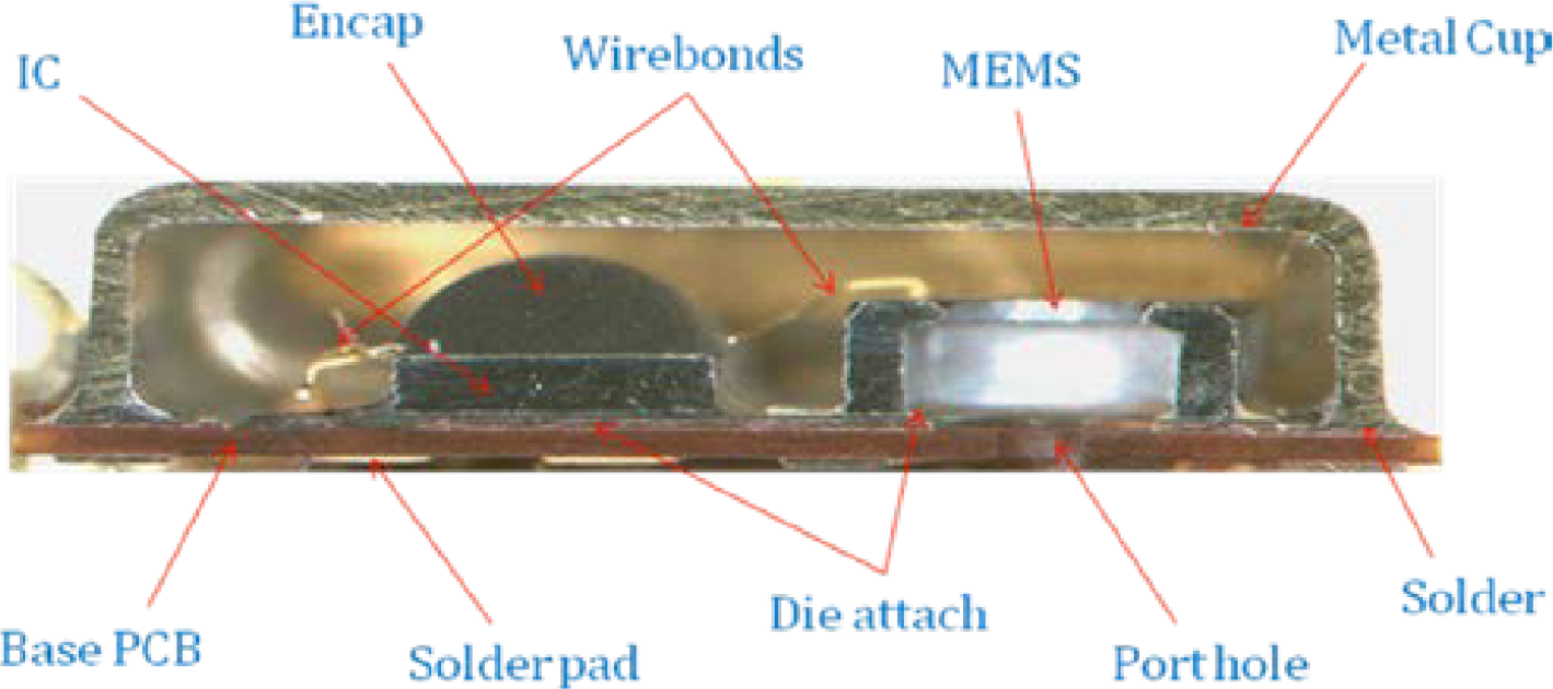

Ich fand auch das beigefügte Schnittbild aus dem Design Guide
interessant. Danach ist anscheinend der Metalldeckel auch nur aufgelötet
("Solder"). Da muss man dann wirklich gut aufpassen, das Mikrofongebilde
selbst nicht zu heiß werden zu lassen, oder?
LG, Sebastian
Das war ja auch der Grund für das Bügeleisen.
von Detlef _. (detlef_a)
Ja, bei meinen Lötversuchen ist mehrmals der Deckel verloren gegangen.
Die Mikrofone auf dem geschmolzenen Zinn muss man an der 'Base-PCB'
bewegen, sonst geht der Deckel ab.
Cheers
Detlef
Rainer W. schrieb:
Diese preheat time kann ich nicht kontrollieren. Die ehemals verlöteten
mics haben auch einen Knacks bekommen: Ich habe sie als 'dead bug'
weiter betrieben. Da haben sie bei Sinussignalen Phasensprünge gezeigt,
was vorher nicht verlötetet mics nicht gezeigt haben.
Cheers
Stimmt, der ist ja nur aufgelötet, vermutlich mit ganz gewöhnlichem,
bleifreiem Zinn. Ein weiterer, deutlicher Punkt, der gegen die
Heißluftpistole spricht. Denn die erhitzt den Deckel natürlich zuerst
und auch am stärksten.
Hast du mal versucht, das Mikro allein durch das Bügeleisen zu löten?
Ich löte nur so, und sicher keine schlechten Platinen, wenn auch nicht
mit nem Bügeleisen...Von der Belastung für die Platine mal abgesehen,
ist das schon viel besser, als die beste Lötung mit Heißluftpistole. Die
Gradienten sind schon wesentlich genauer, und die Wärme trifft von unten
auf die Bauteile, also dort, wo sie gebraucht wird.
Wenn ich mir das Mikro nochmal ansehe, dann hast du mit Heißluft
wahrscheinlich gar keine Chance. Da wird ja nur der Deckel warm, aber es
gibt kaum Fläche zur Weiterleitung dieser Wärme.
Wenn das Bügeleisen 220° hat, erreicht die Platine vielleicht nur 170°
oder so. Sie ist zwar kein guter Wärmeleiter, aber das Mikro ja gleich
gar nicht, das ist dagegen eine Isolierkanne. Also schmelzen die inneren
Pads gar nicht auf, sondern verbleiben nahe den angenommenen 170°. Und
das erklärt auch, warum du immer wiederkehrende Ergebnisse hast. Denn du
hast ja schon einiges geändert, aber es müssten wahrscheinlich so hohe
Temperaturen der Heißluft sein, daß der Deckel zu leuchten beginnt...;-)
Mein Angebot mit der Schablone bleibt, und ich würde es dir nach wie vor
empfehlen. Aber die Pastenmenge scheint mir jetzt nicht mehr der Grund
zu sein.
