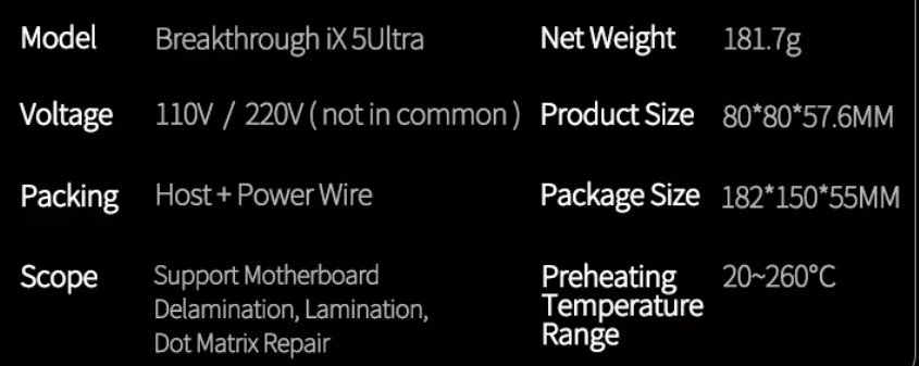

von Mini C. (minicomp)
Ich habe eine iX5 Ultra.(
https://de.aliexpress.com/item/1005003011795691.html )
In 3 Min vom Einschalten bis Abschalten ist eine Platine vollständig
verlötet. Allerdings helfe ich mit der Heatgun in den Randbereichen
nach, weil die Geräte nicht die Fläche gleichmäßig heizen, sondern die
Wärme von innen nach außen läuft.

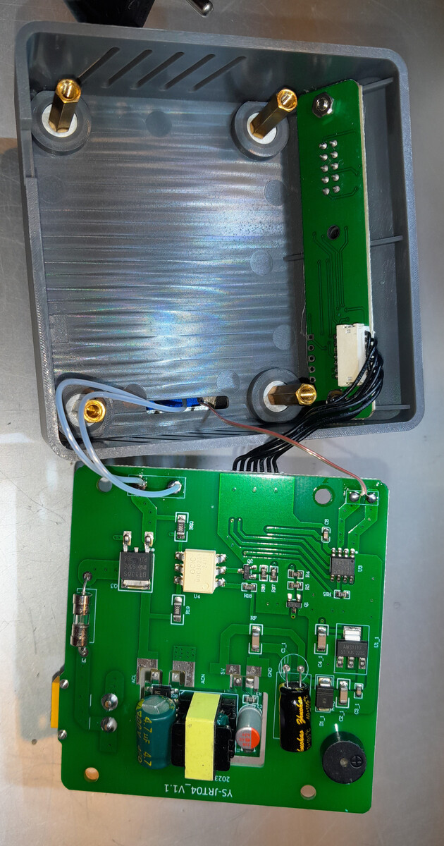

von No Y. (noy)
Hier das:
https://www.youtube.com/watch?v=ky_k1pIIKa8
Ist auch viel Blabla usw.
Aber da kann man den Aufbau sehen..
Das Heizelement läuft direkt mit 230V und hat halt nur ne Isolation hin
zur Aluplatte..
Alles ohne Schutzleiter o.ä.
Und den Stecker für die 230V halte ich auch nicht wirklich als
Berührungssicher..? Das sind doch Modellbau XT60 / XT90 Stecker ?

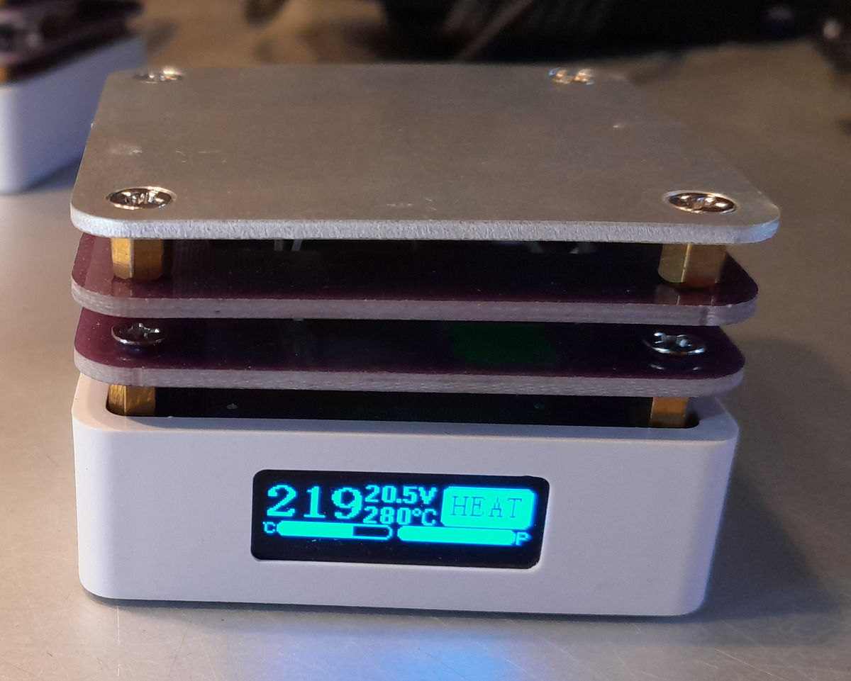

von Crazy Harry (crazy_h)

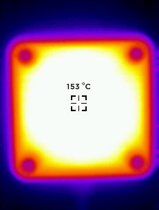

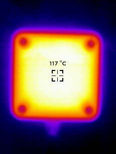

Ich fange mal mit dem hier an:
https://www.aliexpress.com/item/1005006511425365.html
G3061, Fläche 55.5 x 56 mm
Ich habe ja jeweils 2 Geräte gekauft. Befeuert mit einem
Notebooknetzteil, 20V, 65W heizten beide relativ schnell auf, fingen bei
etwa 200°C zu qualmen an und haben dann ihren, von unten mit einer Art
Silikon aufgeklebten, Temperatursensor abgeworfen. Also aufgeschraubt
und sogleich kam mir die Steuerplatine nebst Display und Tastenknöpfe
entgegen. Hab dann das Display erstmal mit 2 Tropfen Epoxy eingeklebt
und den Temperatursensor mit temperaturbeständigem Silikon wieder
angeklebt. Da ich beim aufheizen die Plattentemperatur überwacht habe,
kann ich sagen, daß die angezeigte Temperatur der Realität hinter her
hinkt und zwar bis zu 20°. D.h. es wird deutlich höher aufgeheizt, bis
dann endlich der Sensor die richtige Temperatur hat und die Heizung
herunter geregelt wird.
Das Bild G3061_Soll120GC.jpg zeigt die Wärmeverteilung und Temperatur
bei eingestellten 120°.
Die Anleitung ist erstaunlich gut und ausführlich.
Als Heizung dient eine Aluplatine über deren Leiterbahnen geheizt wird.
Eine Meinung darf sich jetzt jeder selber bilden.
Lötversuch folgt .....

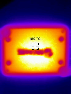

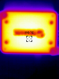

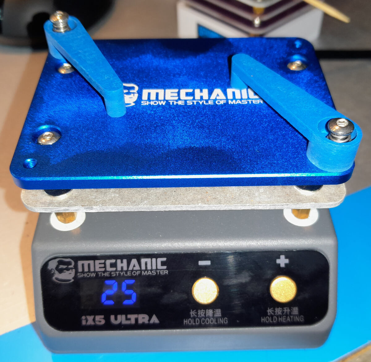

Weiter mit dem anderen
iX5, Fläche 80 x 60 mm, wegen der Klemmheben nutzbar 60 x 60 mm
Über den Stromanschluss lasse ich mich nicht aus, da soll sich jeder
selber ein Urteil bilden. Der Tempsensor an der Unterseite ist
geschraubt, nicht wie beim G3061 geklebt. Dieses Gerät wird ausdrücklich
als Preheater bezeichnet. Aufbau geht klar, nur eine 3stellige
7-Segment-Anzeige. Beim G3061 ein OLED-Display.
Die Bedienung nicht so schlüssig, aber man gewöhnt sich an alles.
Die Platte ist übrigens angenehm dick, die Platinenklemmen sehr
praktisch.
Die Temperatur hinkt auch hier der Realität hinterher, aber nicht so
viel, wie beim G3061.
Bei Fragen einfach fragen.
von J. S. (jojos)
Diese Platte habe ich auch und damit auch ein paar kleinere Platinen
direkt gelötet, das ging ohne Probleme. Auch qualmen kann ich nicht
bestätigen, das Innenleben habe ich mir nicht angesehen.
Die Temperatur hatte ich mit einem Kontaktthermometer geprüft, ein
Abfall zu den Rändern hin ist normal.

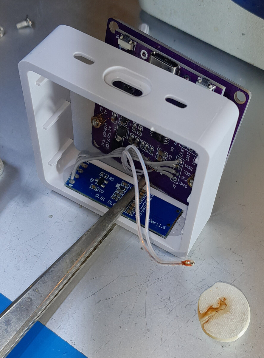

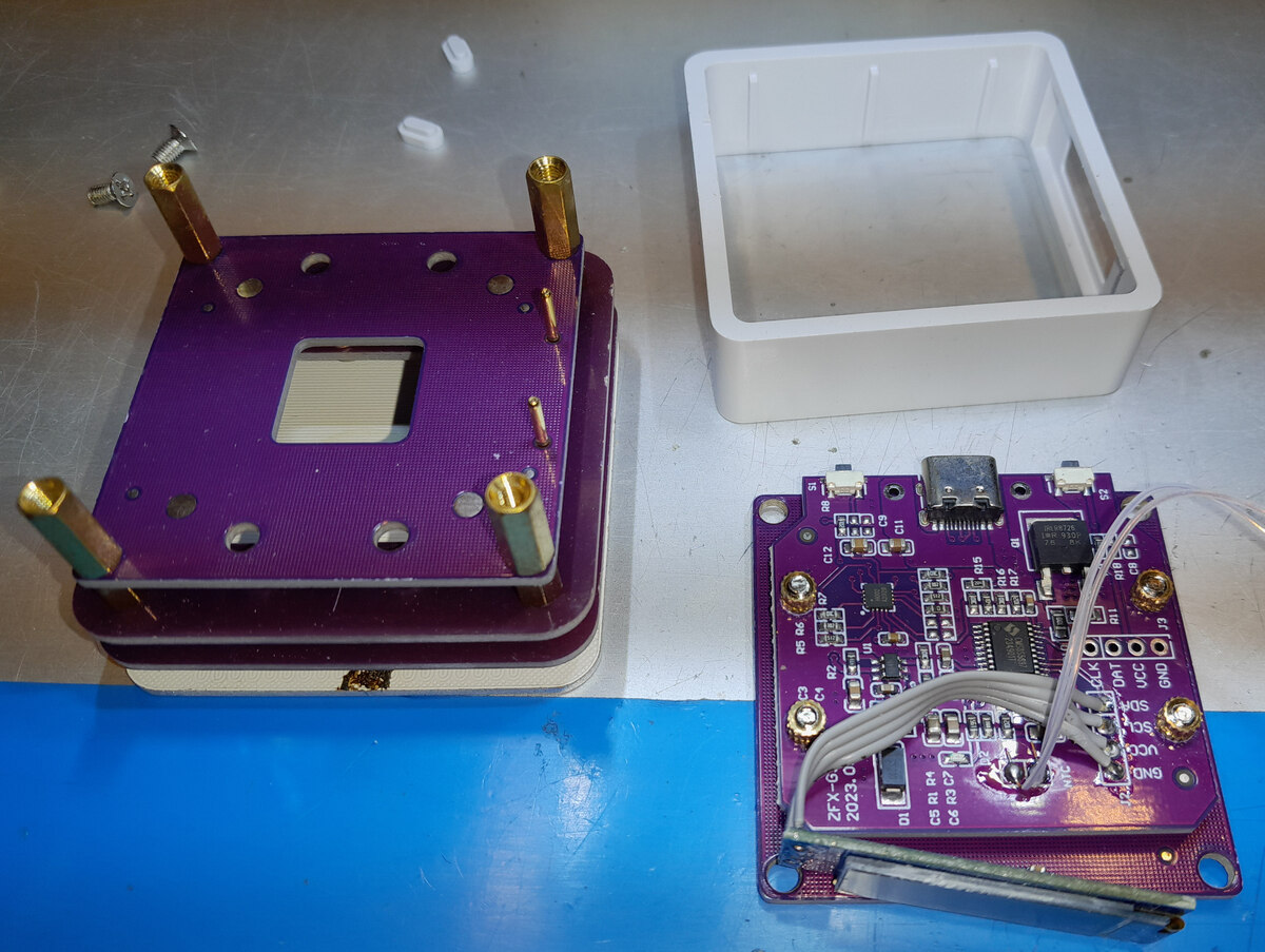

Eines möchte ich noch sagen: Der Wieder-Zusammenbau des G3061 war eine
Gedultsprobe. Die Heizplatte ist über Pogopins mit der Steuerplatine
verbunden aber nicht mal auf dieser verlötet. D.h. die Federn der
Pogopins drücken nicht nur die Nadel auf die Heizplatte sondern auch die
Hülse auf die Platine. Da die Hülsen sehr schwergängig in ihren
Bohrungen sitzen, mußte ich diese mit einer Zange nach unten
drücken/wackeln bis dann endlich wieder ein Kontakt hergestellt war. Die
Tasten müssen natürlich beim Zusammenbau nach unten gehalten werden,
sonst fallen sie raus. Wie die das mit ja original nicht festgeklebtem
Display zusammen gebaut haben ist mir ein Rätsel 😁.
Achja noch eines: Anscheinend sind beide Gehäuse auf einem 3D-Drucker
hergestellt worden.

von Manfred K. (4for)
das liegt am leichten Versatz der Bohrungen in den Platten => Schrauben
lösen dann gehts deutlich leichter.
Ich habs auch geschafft ;-)

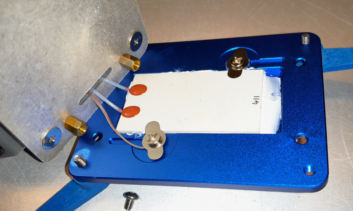

was hat die X5 denn nun für ein Heizelement bzw wie ist die Isolierung
zur Heatplate? Auch nur ne Aluplatine?
..dann würd ich mich auch fürchten bei 230V und ohne Schutzleiter
> zur Heatplate?
Die Platte ist ausgefräst und ein keramisches Heizelement eingeklebt.
Könnte auch nur WLP sein und nur durch die Laschen gehalten. Das hab ich
jetzt leider nicht weiter untersucht, kann ich aber morgen machen.
..danke schon mal.
von Uwe S. (bullshit-bingo)
Sieht aus, als wäre da in ner 5mm-Platte 4,9mm tief ausgefräst worden.
Was das wohl für die Wärmeverteilung bedeutet?!
.. nichts Gutes

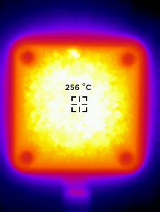

von Dieter W. (dds5)
Die 4mm Platte ist über dem Heizelement noch 1,7mm dick.
Die schlechte Wärmeverteilung ist doch auf den Thermografie Bildern gut
zu erkennen.
Ich habe meine X5 gleich verschrottet, da der Controller den Triac zum
Schalten der Heizung nicht mehr angesteuert hat.
Also das weiße Zeug beim iX5 ist Wärmeleitpaste.
von No Y. (noy)
So jetzt fehlt nur noch das HT-10...
Bei dem hab ich auch aus den Chinesen nichts weiter rausbekommen zum
Aufbau..
Die UEUYE 946 1010 sieht mir aktuell am besten aus. Hat wohl ein SSR
drin und das HT-10 ein klassisches Relais?
..und das Heizelement?
eine Keramikheizplatte oder Aluplatine?
Das ist Keramik
Und hier noch eine Lötung mit dem iX5. Video beginnt bei 2:46 Min. nach
dem Einschalten. Temperatur auf Maximum 280°C eingestellt. Das ist keine
sinnvolle Bestückung 😄
Die Bauteile ziehen sich aber wunderbar in die richtige Position. Ist
das verbleite Paste?
ja und sicher mindestens 2 Jahre über dem Lagerdatum.
Leider besitze ich keine Pastenschablone für TQFP100 und mußte die Paste
frei Schnauze auftragen. Deshalb gibts auch einige Kurzschlüsse .....
egal. Hier das Lötvideo vom G3061. Startet 1:14 Min. nach einschalten
der Heizung. Das Flackern kommt von der Beleuchtung - Sorry.
Obwohl die Platine nur aufliegt, beim iX5 wird sie ein bisschen durch
die Hebelchen angedrückt, ist die Lötung deutlich schneller.
Der P3061 hat ca. 12€ gekostet, der iX5 ca. 23€.
Die Hebeplattformen (oder wie die Dinger heißen) kosten 5.xx€ und sind
recht scheisse verarbeitet. Ich werde mir evtl. selber noch welche bauen
und dan̈n gleich mit Motorantrieb 😁.

Ist das ein Tippfehler oder gibt es verschiedene Varianten der iX5? Bei
meiner "iX5 ULTRA" kann nur maximal 260 °C eingestellt werden, aber für
kleine Platinen mit SnPb reichen eh eingestellte 180 °C plus
Überschwingen.
> Überschwingen.
Nein kein Tippfehler, man kann 280°C einstellen. In der Anleitung steht
260.
von F. P. (fail)
Interessant. Bei meiner kann man nur maximal 260 °C einstellen.
Wirklich. In "meinem" AliExpress-Angebot steht 20 bis 260 °C, aber
tatsächlich ist die Minimaltemperatur 40 °C.

Ich habe kürzlich eine Miniware MHP50-A5 Heizplatte gekauft, und diese
mit einem "UGREEN USB C Kabel 240W Power Delivery 3.1"
(https://www.amazon.de/dp/B0BHY76Y1K) an den oberen USB-C port eines
Anker A2342 USB-Netzteils (https://www.amazon.de/dp/B0C583DNHD)
angeschlossen.
Obwohl überall in der Anleitung und in den Verkaufsprospekten steht, die
MHP50 könnte per USB-PD "nur" 100W (als 20V * 5A) entgegennehmen, war
ich positiv überrascht festzustellen, dass tatsächlich 140W (als 28V *
5A) angefordert und auch praktisch genutzt wurden, was sich per
Energiemessgerät und Geschwindigkeit der Temperaturänderung von 100W
deutlich unterscheiden liess.
Im "Menu" der MHP50 lässt sich die maximal per PD angeforderte Leistung
übrigens begrenzen, und der höchste einstellbare Wert sind 140W - da ist
die firmware wohl aktueller als die Verkaufsprospekte.
Allerdings wollte die MHP50 nur 100W mit dem mitgelieferten USB-C Kabel
nutzen - obwohl der e-marker des mitgelieferten Kabels auch 5A erlaubt.
Was mir noch ein Rätsel ist: Unter welchen Umständen aktiviert die MHP50
ihren Lüfter? Ist der nur zur Kühlung der Steuerplatine gedacht, oder
soll der auch etwas an der Temperatur der Heizplatt ändern?
von Vanye R. (vanye_rijan)
ICh kenn die MHP50 nicht aus persoenlicher Anschauung, hab ja nur
die MHP30, aber die Werbung vom Hersteller sagt das sei fuer eine
bessere Temperaturverteilung auf der Platte.
Klingt fuer mich wie Bullshit aus der Marketingabteilung.
Wenn ich das richtig sehe dann ist die MHP50 ja flacher wie die MHP30
und dann wird das Hauptproblem darin bestehen das die Elektronik
nicht selber durch die Abwaerme von oben grillt.
Vanye
