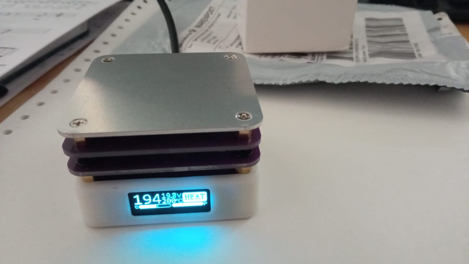

von Harald A. (embedded)
Ich kann für Gelegenheitszwecke diesen sehr günstigen Preheater auf
Basis von USB-C empfehlen:
https://de.aliexpress.com/item/1005005426011805.html
Pads alle vorverzinnen, evtl. noch das IC selber auch vorverzinnen, viel
Flux, IC aufsetzen, auf den Preheater und dann von oben noch Heißluft.
Geht einfach und gut, man braucht nicht einmal Lötpaste.

Ja, habe ich. Aufgrund der Größe kann man die gewünschte Hitze lokal
einbringen. Hilft beim Heißluftlöten ungemein. Bzgl. Qualität verlinke
ich hier mein Review auf EEVBLOG
https://www.eevblog.com/forum/reviews/teardown-cheap-16-preheater-on-aliexpress/msg5018401/

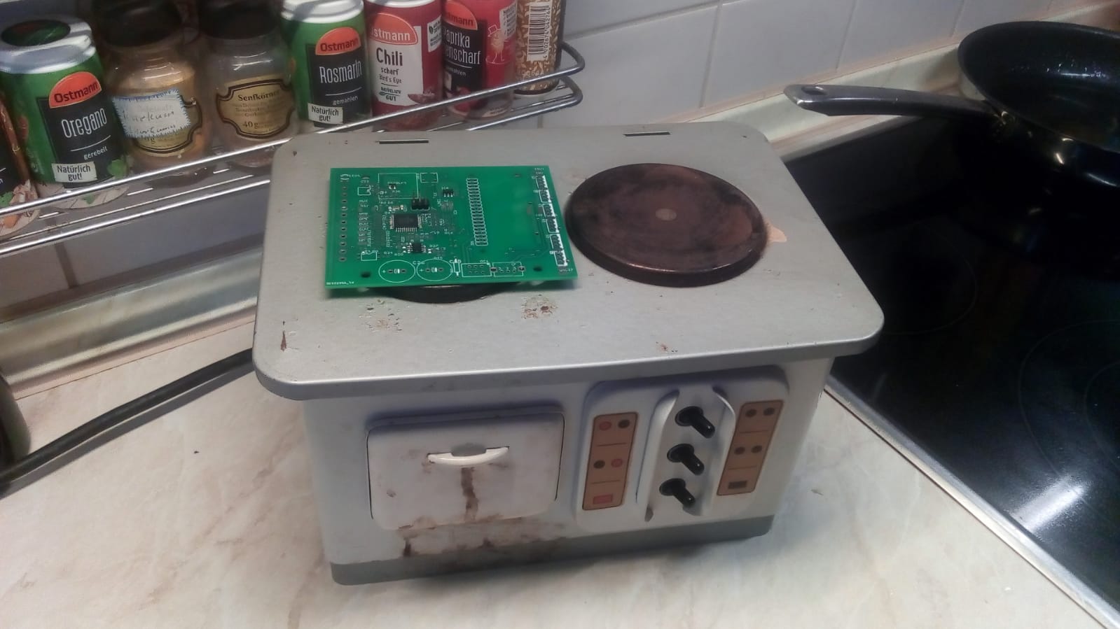

von Thomas (kosmos)
wollte mal kurz die Leistung so einer 600W Heizplatte zeigen, zu Beginn
(Platte war noch etwas warm 38°C) geht es mit 10K pro Sekunde hoch, am
Ende des Videos als ich das Handy auf Seite tat um den Strom zu
unterbrechen hab ich nochmal kurz gemessen da hatte Sie dann 288°C
gehabt. Vermutlich weil wir Sie bei 220V 260°C erreichen soll und hier
die Spannung etwa bei >240V liegt. Die heizt durch das PTC Element sehr
schnell hoch, denke das ideal zum Bau eines eigenen Ofens, wo man die
Einseitige Platine direkt drauflegt und vielleicht noch ein Gehäuse drum
rum macht so verschwendet man auch keine Energieabgabe in die Umgeben,
was das Teil dann evtl. noch etwas schneller macht, für eine Reflowkurve

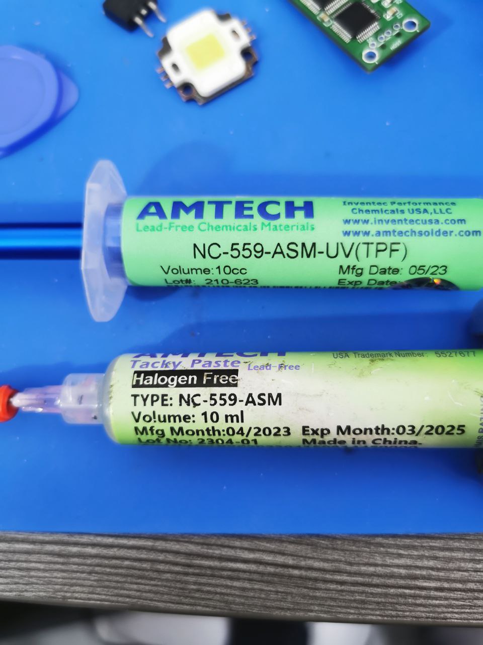

Vayne hat recht, Maske braucht man nicht, dafür aber Flux, z.B. NC559 -
Original ist teuer, die Kopien sind aber auch meist recht brauchbar.
Also Flux auf die Unterseite des QFN, normales Lötzinn alle Pins
vorverzinnen, ebenso auf der PCB verfahren. Dann neu Flux drauf, darf
ruhig alles schwimmen, Preheater (oder auch nicht) und dann Heißluft von
oben.
Mittlerweile verzinne ich die Pads am Bauteil nicht mehr vor, ist
Übungssache. Zur Qualitätskontrolle kann man den Baustein, nachdem er
sich perfekt abgesenkt hat, auch nochmal komplett hochheben. Man sieht
dann, ob alle Pins  vernünftig Lot gezogen haben. Man kann auch, wie
Vayne schon sagte, nach dem Absenken nochmal mit der Pinzette
draufdrücken, dann quetscht überflüssiges Lot zur Seite raus.
Die ganze Technik ist aber Geschmacks- und Übungssache. Jeder hat da so
seine Technik und Erfahrung.
Die Ausbildung von Lötzinn an den Seiten ist übrigens abhängig vom QFN -
nicht jeder hat „wettable flanks“. Ich kenne einen Baustein, da sind die
Seiten sogar richtig unfähig zur Annahme von Lötzinn. Das ist zum Glück
aber selten, denn die sind offensichtlich nicht geeignet für die QS
durch optische Inspektion und werden daher von einigen Industriezweigen
abgelehnt.
Meiner Meinung und Erfahrung nach ist viel Flux nützlich, denn es dient
unter anderem auch dem Wärmetransport an alle Stellen.
Ich verwende übrigens lieber verbleites Lot, im Vergleich meiner Meinung
nach besser für diesen Zweck. Die Diskussion löst hier aber
typischerweise Glaubenskriege aus, deshalb ganz klar meine persönliche
Meinung, andere Meinungen werden gerne akzeptiert.
0.5mm Spitze ist übrigens auch nicht erforderlich, kann ruhig fast
beliebig groß sein.
Lötpaste habe ich auch lange Zeit verwendet, geht auch gut, muss aber
frisch sein. Lagerung im Kühlschrank verlängert die Nutzbarkeit.
Mittlerweile bin ich da komplett von weg, vorverzinnen tut es auch. Ein
Anwedungsfall habe ich noch für Paste, wenn es lange Bauformen sind
(z.B. SODIMM-Sockel), wo man nicht alles gleichzeitig heiß bekommt. Das
mag ich aber überhaupt nicht gerne, so etwas ist besser im Reflow-Ofen
aufgehoben. Ich ziehe dann eine „dünne Wurst“ über alle Pads, Flux und
Oberfächenspannung regeln den Rest.

ich hatte zuerst dieses Flussmittel, das war aber von der Konsistenz
etwas fester und war arg klebrig uns schwer zu reinigen, soll wohl für
die BGA Bällchen so sein.
https://www.aliexpress.com/item/32417666809.html
Danach habe ich mir das bestellt und das finde ich perfekt, geht wie in
den Videos da schwimmt das Lötzinn regelrecht wie Quecksilber dahin.
https://www.aliexpress.com/item/1005001548890876.html
Ich kann jetzt aber nicht sagen welches original ist oder obs vielleicht
beides Fakes sind. Funktionieren tut ersteres auch gut, aber wie gesagt
mit reinem Isoprop schwer zu reinigen, ich gehe dann meist noch mit
einer Bürste und Seife drüber.

Wie hält man die Platine auf der Heizung fest? Ich fürchte, ich würde
sie per Reflex mit den Fingern zurechtrücken, wenn sie verrutscht...
von Johannes F. (jofe)
Gute Frage ... Es gibt tatsächlich noch ein anderes Gerät mit
integrierten Haltern:
Thomas schrieb:
> Warum besteht das Teil eigentlich aus mehreren Platten?
Die eigentliche Heizplatte ist einfach eine MCPCB mit einem langen
Track, der den passenden Widerstand hat. Das weiße Gehäuse aus
Kunststoff beherbergt die Elektronik und das Display - für alle drei
Komponenten wäre die unmittelbare Nachbarschaft zur Heizfläche sicher
nicht optimal. Daher die Abstandshalter, die für Belüftung sorgen und
einen nur minimalen direkten Wärmeleitpfad bieten.
> würde
Ja, macht man so 1..2 mal, dann hat man es gelernt.
von Thomas (kosmos)
welche Platte heizt jetzt? Die mittlere oder oberste? Wo sitzt der
Temperatursensor?
Bei bei meinem PTC Heizer, habe ich PE mit einer Ringkabelschuh ans
Alugehäuse geklemmt, falls da man was schiefgehen sollte mit dem PTC
Element. Wobei die Wärmekapazität so hoch ist das man da locker mehrere
Minuten arbeiten kann bis da die Temp mal um 10K abfällt.
> Temperatursensor?
Die oberste, der Temperatursensor ist an deren Unterseite aufgeklebt.
Siehe Fotos:

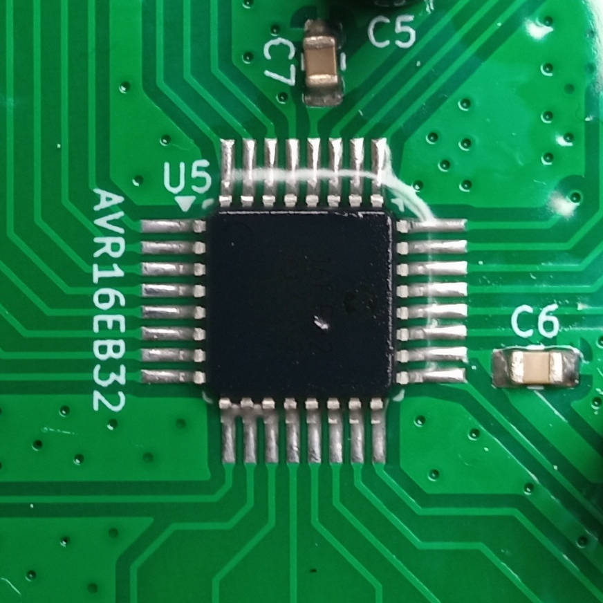

Habe gestern (nach längerer Zeit, habe erstmal einige andere Dinge
zwischendurch gemacht) mein erstes TQFP verlötet, siehe Photo im Anhang.
Quasi als Vorstufe zum VQFN. Platine ist von JLCPCB gefertigt.
Ich denke, für den ersten Versuch kann es sich sehen lassen, oder?
Leider fehlt mir momentan noch die Möglichkeit, den AVR-EB zu flashen,
sodass ich noch nicht testen kann, ob ich ihn eventuell durch
Überhitzung zerstört habe. Die Platinen für meinen USB-UART-Converter
zwecks Serial-UPDI kommen erst Mitte nächster Woche, sodass ich mich bis
dahin noch gedulden muss.
Nachtrag: Sehe jetzt erst gerade, dass ich unten links evtl. zwei
Lotbrücken produziert habe. Muss ich nochmal checken, ob das Zinn oder
nur Flussmittel ist.
von Veit D. (devil-elec)
die Pads kommen mir etwas lang vor, ansonsten sieht es gut aus.
Für VQFN sollte man die Pads etwas herausführen wenn man von Hand löten
möchte. Nur warum sich das Leben schwerer machen wenn es auch TQFP gibt?
die Pads habe ich selbst um 1mm verlängert, hatte mal irgendwo gelesen,
dass man das fürs Handlöten machen sollte, weil es dann einfacher geht.
Ich vermute deshalb, damit das überflüssige Zinn besser an den Rand
abfließen kann und man ggf. nochmal mit dem Lötkolben ran kann.
Die ATtinyXXX7 gibt’s leider nicht in TQFP, nur VQFN-24.
für TQFP muss man nichts verlängern. Egal ob Lötkolben oder Heißluft.
Wenn es keine speziellen Gründe für den ATtiny gibt, könnte man über die
AVRxDB oder EA Serie nachdenken - wegen TQFP. AVRxDU müsste auch bald
rauskommen. Außer du möchtest unbedingt VQFN.

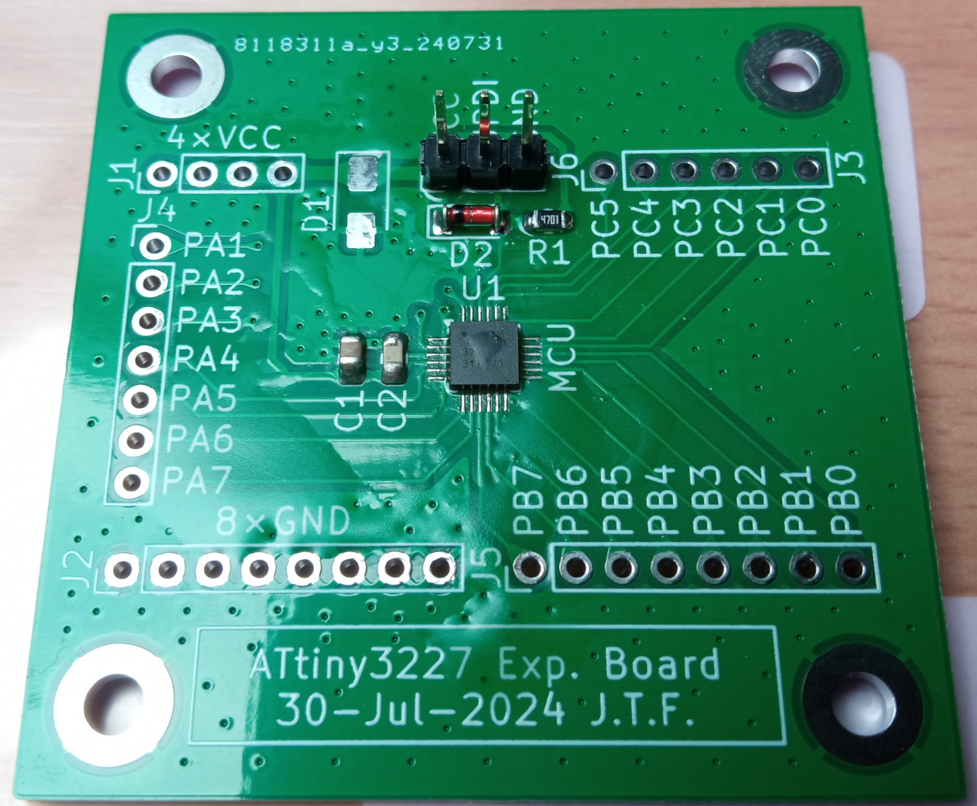

nachdem heute die Platinen von JLC eingetroffen sind, habe ich mich an
meinen ersten Versuch gemacht, einen ATtiny3227 im VQFN-24 zu verlöten.
Nach dem ersten Mal Heißluft stellte ich beim Testen der
I/O-Pin-Verbindungen (Messen der Durchflußspannungen der internen
ESD-Schutz-Dioden von GND (+) zu I/O (−) mit Multimeter im
Diodentest-Modus) fest, dass nur wenige der I/Os verbunden waren.
Ursache war wohl, dass ich die Pads vorher mit zu wenig Lot verzinnt
hatte. Auch ein erneutes Erhitzen mit Heißluft und Druck von oben
brachte nichts.
Also brachte ich nochmal ordentlich Flußmittel auf (bei mir EDSYN FL 22)
und ging mit einem Tropfen Lot an der Lötkolbenspitze an den Pads recht
eng am IC entlang. Das führte dann auch zum Ziel: nachdem ich alle vier
Seiten nochmal durch hatte (und Lotbrücken mit Entlötlitze beseitigt
waren), waren dann nach Diodentest auch alle I/O-Pins verbunden.
Nächstes Mal werde ich also vor dem Heißlufterhitzen gleich sehr üppig
verzinnen, schließlich habe ich ja auch reichlich verlängerte Pads,
sodass das überschüssige Lot gut abfließen kann.
Meine Bedenken hinsichtlich möglichem Überhitzungstod des ATtinys
verdrängte dann der anschließende erfolgreiche Test des UPDI-Zugriffs.
Zunächst testweise an 3,8 V angeschlossen (2,7 mA Stromaufnahme), um
VCC-GND-Kurzschluss auszuschließen, steckte ich dann mein mEDBG (welches
ja immerhin noch für die ATtinys zu taugen scheint) an und konnte damit
erfolgreich die BOD-Fuses ändern.
Nun könnten theoretisch noch Brücken zwischen I/O-Pins bestehen; um
diese auszuschließen, werde ich noch mit einem geeigneten Programm alle
Eingänge auslesen und einzeln abklappern. Bin jedoch zunächst
optimistisch, dass mein erster Versuch mit einem VQFN erfolgreich war.

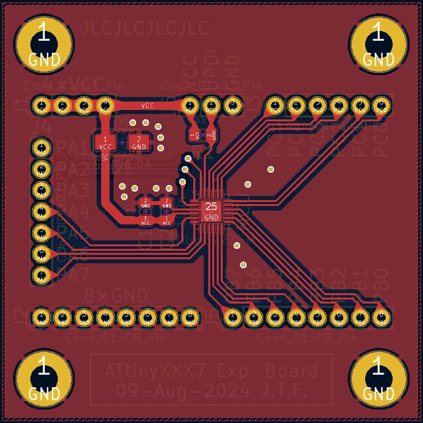

von F. (radarange)
Schön, dass es geklappt hat.
Nicht so schön: Die langen Pads. Die sind sicher ursächlich für deine
Lötprobleme. Wenn du von Hand nacharbeiten willst, ist das ja alles kein
Problem, aber probier mal bei den nächsten Projekten einfach die
Footprints aus, die der Hersteller im Datenblatt vorschlägt. Die
funktionieren üblicherweise sehr gut.
von Thomas (kosmos)
dein Lötstoplack sieht so aus als ob er Blasen geworfen, hat, ich denke
deine Temperatur war zu gering so das du zu lange draufhalten musstest.
Ich gehe etwas weiter weg versuche das ganze Bord auf 100°C zu bekommen
und dann drehe ich die Heißlufttemp hoch um punktuell sehr schnell
Hochzuerhitzen und das Bauteil abzunehmen (immer erst zur Seite
schieben) und danach anheben, so kann man sichergehen das wirklich alle
Beine entlötet sind und man nicht ein Pad mit hochzieht.

Thomas schrieb:
> dein Lötstoplack sieht so aus als ob er Blasen geworfen ...
Keine Sorge, dass ist nur Flussmittel, EDSYN FL 22 ist ein Gel.
Beim zweiten Versuch musste ich wieder mit dem Lötkolben nacharbeiten,
bis ich es endlich hinbekommen habe, PB4 zu kontaktieren … Könnte
wirklich an den langen Pads liegen – vielleicht zieht sich das Lötzinn
durch die Oberflächenspannung bedingt zu sehr nach außen. Werde nochmal
Platinen mit dem Standard-Footprint von KiCad fertigen lassen und
schauen, ob es dann einigermaßen problemlos geht. Falls ich dann immer
noch Schwierigkeiten haben sollte, werde ich das mit dem VQFN lassen und
