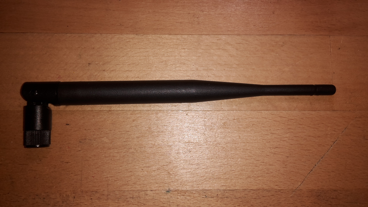

ich habe bei mir ein paar Stabantennen gefunden. Leider weiß ich nicht
für welche Frequenz diese gedacht waren. Entweder sollten es 868MHz oder
2,4GHz Antennen sein.
Gibt es irgendwie eine Möglichkeit, mit Hobby-Mitteln zu bestimmen, um
was für Antennen es sich handelt?
Danke!
Grüße Hans

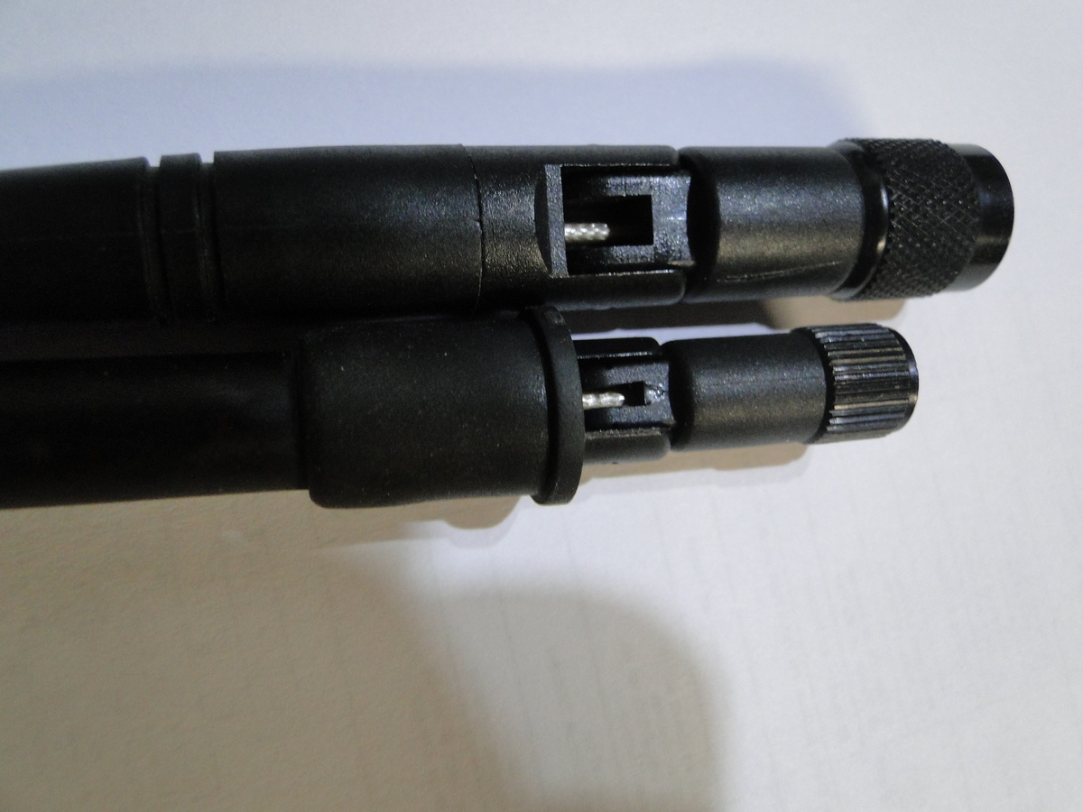

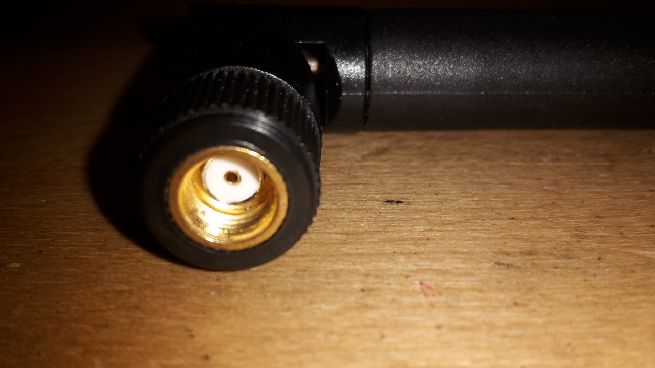

#5635713
Da wären Bilder hilfreich.
Sind das diese Kunststoffknüppel, die man auch an WLAN Routern findet?
Schau in diesem Fall auf die Anschlüsse.
Reverse SMA ist meist 2,4 GHz, "normal" SMA für alles andere.
Ist aber keine allgemeingültige Regel.

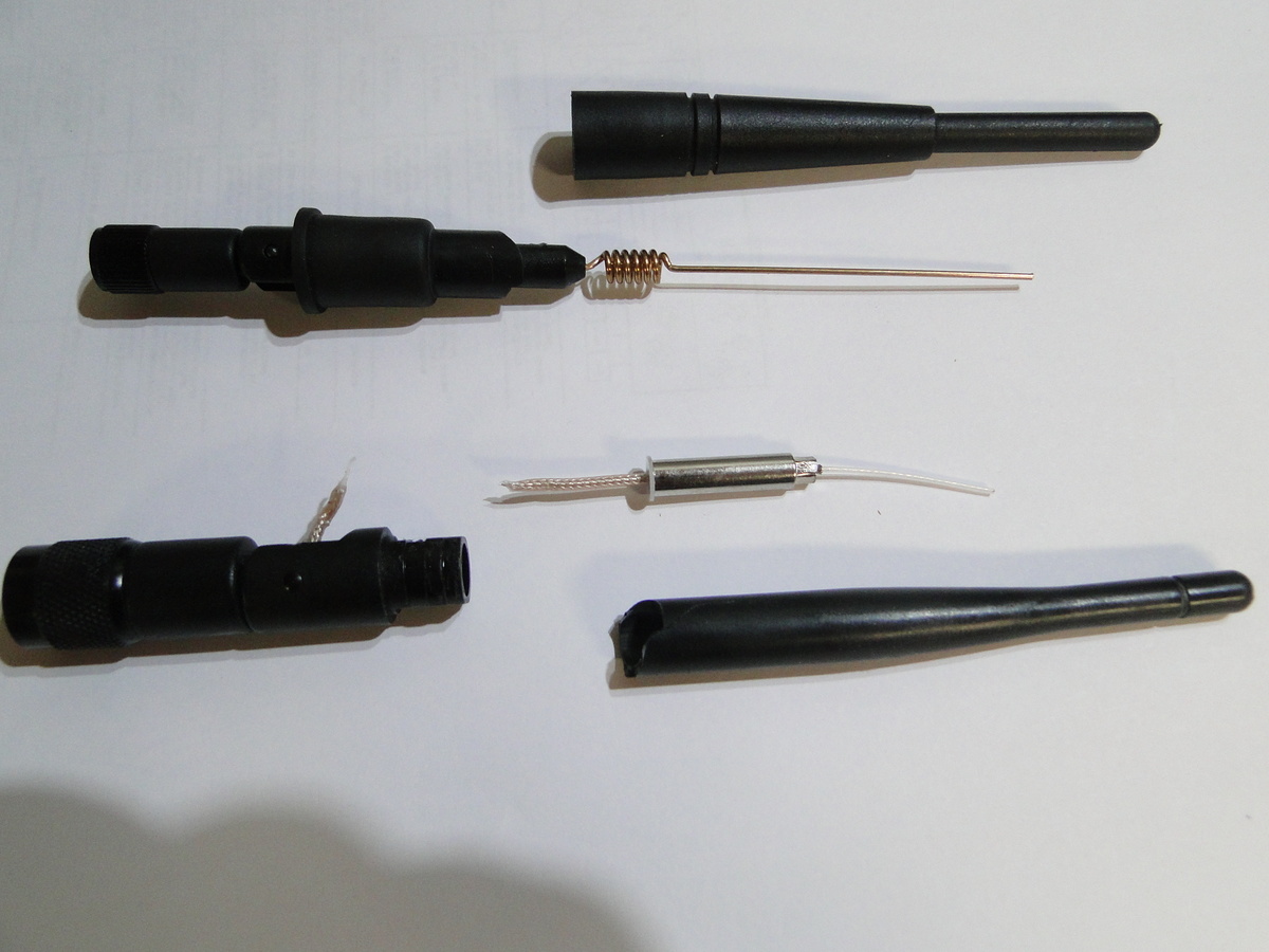

Gast #5636249
Hugo E. schrieb:
> Wo ein Dip im Meßwert ist, sieht man auch ohne Referenz...
Zeig mir mal ein Dipmeter für 2,4GHz, bitte.
Ich habe mal gerade in meiner Antennenkiste gestöbert und die oben
gezeigten Strahler gefunden.
Einen Maßstab habe ich daneben gelegt.
Ich will euch garnicht raten lassen, welche Arbeitsfrequenz diese
Antennen haben, sie arebeiten allesamt auf der gleichen Frequenz von
~900MHz.
Nur soviel zu dem Vorschlag ausmessen und errechnen!

In JEDER von dir gezeigten Antenne sehe ich eine Wendel bzw. Spule!
Wiedermal hast du nicht gelesen, was geschrieben wurde:
Günter Lenz schrieb:
> Ja, wenn die Antenne gerade und nicht gewendelt ist
> kann man es ausrechnen.
Das trifft auf deine gezeigten Antennen NICHT zu!
Also kannst du auch den Maßstab wieder einpacken...

da habe ich ja eine schöne Diskussion los getreten.
Danke für die Zahlreichen Kommentarte.
So wie es aussieht, habe ich nicht die richtigen Hobbymittel, um hier
auch nur um Ansatz was zu bewirken. :-( Somit scheint es einfacher und
billiger zu sein, die Antennen auszumustern und neue zu kaufen.
Ich habe noch einmal ein paar Bilder beigefügt, vielleicht erkennt doch
noch jemand was auf den Bildern. Aber nach der oben geführten
Diskussion, glaube ich nicht, das es meine Frage mit reinem Angucken
gelöst werden kann ;-)
Aber wie gesagt, ganz lieben Dank für eure Kommentare
Gast #5638305
So ist es.
Da ist mit höchster Wahrscheinlichkeit eine Spule im verdickten Teil der
Antenne integriert.
Also mit einfachen Hausmitteln wird das nichts.

Antennen die so aussehen wie auf dem Bild, habe ich auchnoch in meiner
Antennenkiste liegen. Die stammen allesamt von älteren Routern und/oder
WLAN-Steckkarten für Computer. Somit also für 2,4GHz ausgelegt.
Ich habe auch schon welche aufgeschnitten und ausser einem ziemlich
dünnen Litzendrähtchen im Inneren nichtsweiter gefunden.
Das Litzendrähtchen ist hochflexibel, sodass es am Gelenk nicht so
leicht bricht und der ziemlich massive Body der Antenne dient lediglich
der Stabilisierung.
Wenn du das Gelenk gerade stellst, kannst du auf der Innenseite des
Ellenbogengelenks das dünne Kabelchen sehen. Das ist die eigentliche
Antenne.
Jetzt darfst du mit dieser Information machen was du willst  :)

> Das ist nicht der "Antennendraht", sondern ein Koaxkabel, an dem du
> herumgezogen hast, der eigentliche Strahler ist meist als Sperrtopf
> aufgebaut und im "Gummi" verborgen".
Nö, bei meinen Antennen definitiv nicht!
Wie ich schon schrub, ich hatte schon einige zerlegt, ganz einfach weil
ich die Stecker geerntet habe um daran wiederum ein Koax zu löten mit
besserer Antenne am Ende. Damit habe ich die Reichweite meines Routers
erhöht.
Aber das ist ein anderes Thema.
Bei den von mir gezeigten Antennen ist dieser, im Gelenk sichtbare
flexible Draht, definitiv kein Koaxialkabel.
#5638662
Also auf den geposteten Bildern ist deutlich Koaxkabel zu erkennen, man
kann ja durch die transparente Isolierung sogar das Geflecht des
Außenleiters sehen. Besonders beim oberen sieht man das schön, der
scheint ein dickeres Kabel zu haben.
Gast #5638679
Du hast recht, ich entschuldige mich. Hatte, vor längerer Zeit welche
auseinander genommen deren Innenleiter ein einfacher Draht war, das
hatte ich noch in Erinnerung.
Jedoch hat mir das Thema jetzt keine Ruhe gelassen und habe die beiden
von mir gezeigten Antennen zerlegt, welch´ Überraschung, siehe Bilder
oben.
Also, alles zurück auf Anfang.
> oben.
Jetzt könnte man die angedachte Frequenz schätzen, aber gebrauchen kann
man sie nicht mehr (besonders die untere). Also: Operation gelungen,
Patient tot.
Gast #5638802
Bernd K. schrieb:
> Jetzt könnte man die angedachte Frequenz schätzen...
Die Frequenzen braucht man nicht schätzen, sind allesamt für 2,4GHz
ausgelegt, sie stammen allesamt von alten Routern und WLAN-Steckkarten.
> Patient tot.
No worries, meine Antennenkiste beherbergt noch jede Menge solcher
Antennen.
> oben.
Na, kann ja mal passieren.
Nach meiner Erfahrung sehen gefühlt 99% aller "normalen" 2.4GHz only
WLAN-Antennen innen ziemlich genauso aus, wie die untere auf deinem
Foto.

Also bei der oberen würde ich jede Wette eingehen daß sie für eine
deutlich niedrigere Frequenz ausgelegt ist. Die ist wohl nur
versehentlich in der 2,4GHz-Kiste gelandet.
Gast #5639078
Gefühlt würde ich dir sofort zustimmen, denn eine Verlängerungsspule ist
bei 2,4GHz wirklich nicht nötig.
Der Inhalt meiner Antennenkiste erstreckt sich über mehrere Generationen
WLAN und GSM, sortiert, allerdings würde ich, jetzt etwas vorsichtiger
geworden, meine Hand nichtmehr ins Feuer legen, dass da nicht doch etwas
durcheinander geraten ist.
