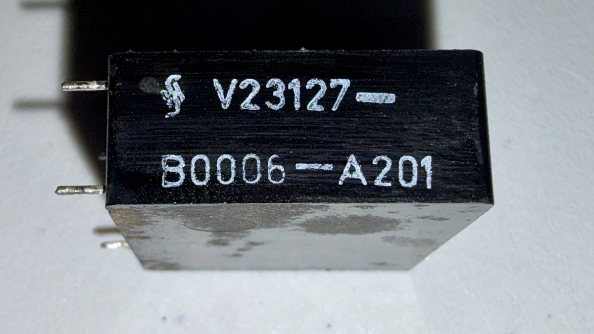

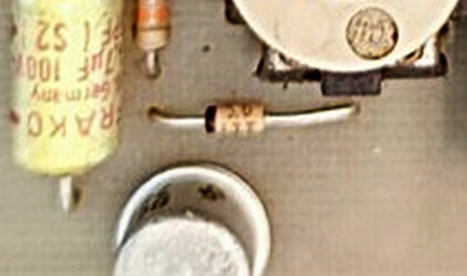

für die Reparatur einer Platine eines Users aus dem Forum suche ich ein Relais. Ich versuche erst einmal ein Original zu bekommen, schon wegen des Footprints. Im WWW bin ich nicht fündig geworden, weder bei Händlern, noch bei eBay.
Beitrag "Defekt? an der Steuerungsplatine für Schweißgerät Lorch SH 140/L"
Vielleicht ist hier ein User der noch über solch ein Relais verfügt, natürlich nicht umsonst.
Typ: Kartenrelais V23127-B0006-A201, 24V, 1*Um, stehend
Angebote bitte per PN, nach Möglichkeit bitte gleich mit Mailadresse.
Vielen Dank
Das sind die berühmten Relais mit ihrem proprietären Pinabstand die es nicht mehr gibt.
https://www.ersinelektronik.com/class/INNOVAEditor/assets/Datasheets/RelayDatasheets/V23057-D0002-A402.pdf
Aber 2 Löcher in die Platine bohren um Beinchen im 5mm Abstand durchfummeln zu können geht meistens.
Es gab kompatible aus Feindesland.
Noch schlimmer waren die liegenden.
https://www.ddr-rft-elektronik.de/relais/gbr-10-1-und-gbr-10-2-ddr-relais-tgl-37212/

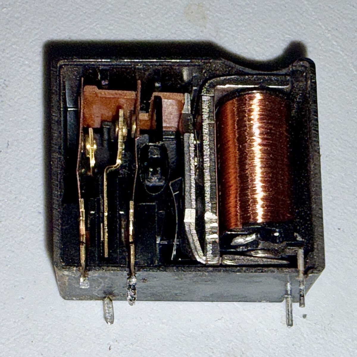

Hallo Jörg, ich habe dieses Relais mit A101 Kontakten (Silber mit Goldbeschichtung - 5 Ampere) -zur weiteren Fehlersuche könnte das evtl. hilfreich sein. Die 4 Stück, die ich habe sind gebraucht - aber wohl nicht sehr belastet worden.
Die Hauchvergoldung dient nur der besseren Lagerbarkeit, die ist schon bei sehr geringer Belastung sofort weg.
Bevor du die Relais auf die Reise schickst solltest du den Kontaktwiderstand mal messen, gut möglich, dass die Kontakte dick angelaufen sind.
#8095976
zu: V23127-B0006-A201, 24V, 1*Um, stehend
H. H. schrieb:
... solltest du den Kontaktwiderstand mal messen, gut möglich, dass die Kontakte dick angelaufen sind.
Ich habe die 4 vorhandenen, gebrauchten "A101" einmal 4-Draht vermessen. Dabei hat sich gezeigt, dass die Kontaktwiderstände (sowohl Ruhe als auch Arbeitskontakte) sehr stark streuen. Werte von ca. 4 mOhm bis 90 mOhm ! Ich habe in den 45 Berufsjahren und 10 Rentnerjahren sehr selten Relais- bzw. Schalterkontakte vermessen müssen - also keine Erfahrung mit gebrauchten Kontakten. Zum Vergleich einmal Ungebrauchte, vergoldete (-andere Siemens-Type!): ca. 2 bis 20 mOhm. Es erscheint mir sinnvoll, da mit etwas höheren (Konstant-)Strömen zu messen, als es 6-stellige DVM heute tun ? ? Vielleicht meldet sich Jörg noch einmal, wie es mit dem V23027 B0006 A401 von Dieter gelaufen ist ? Gruß Hans

Die Platine ist auf dem Weg zu Michael.

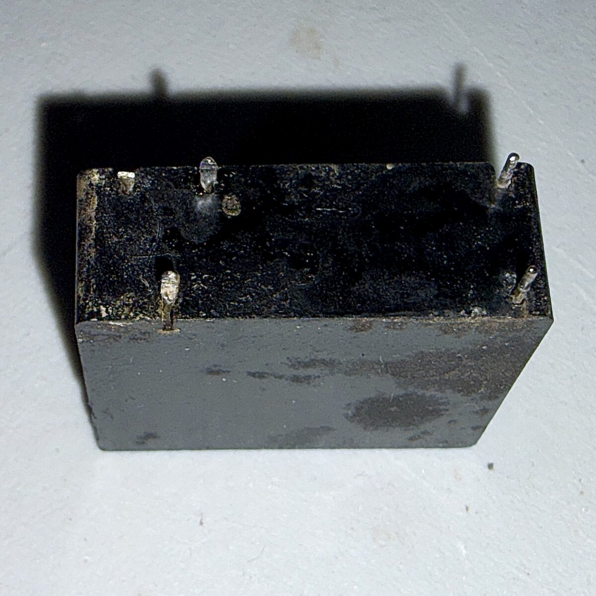

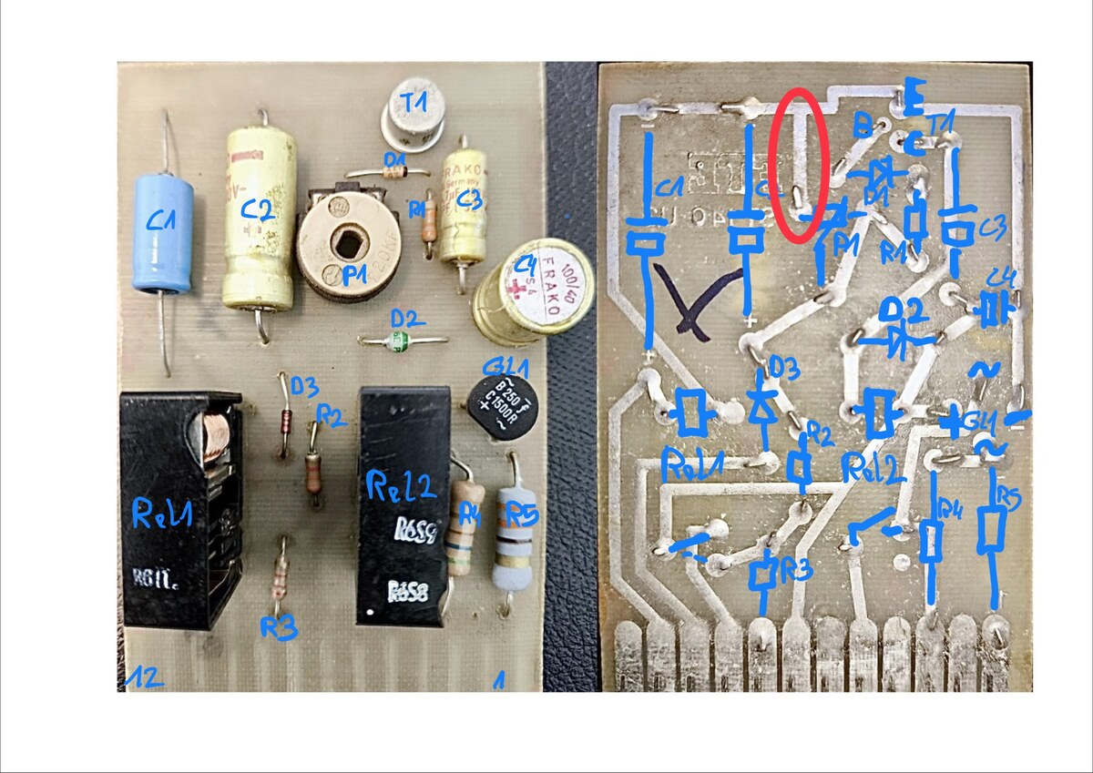

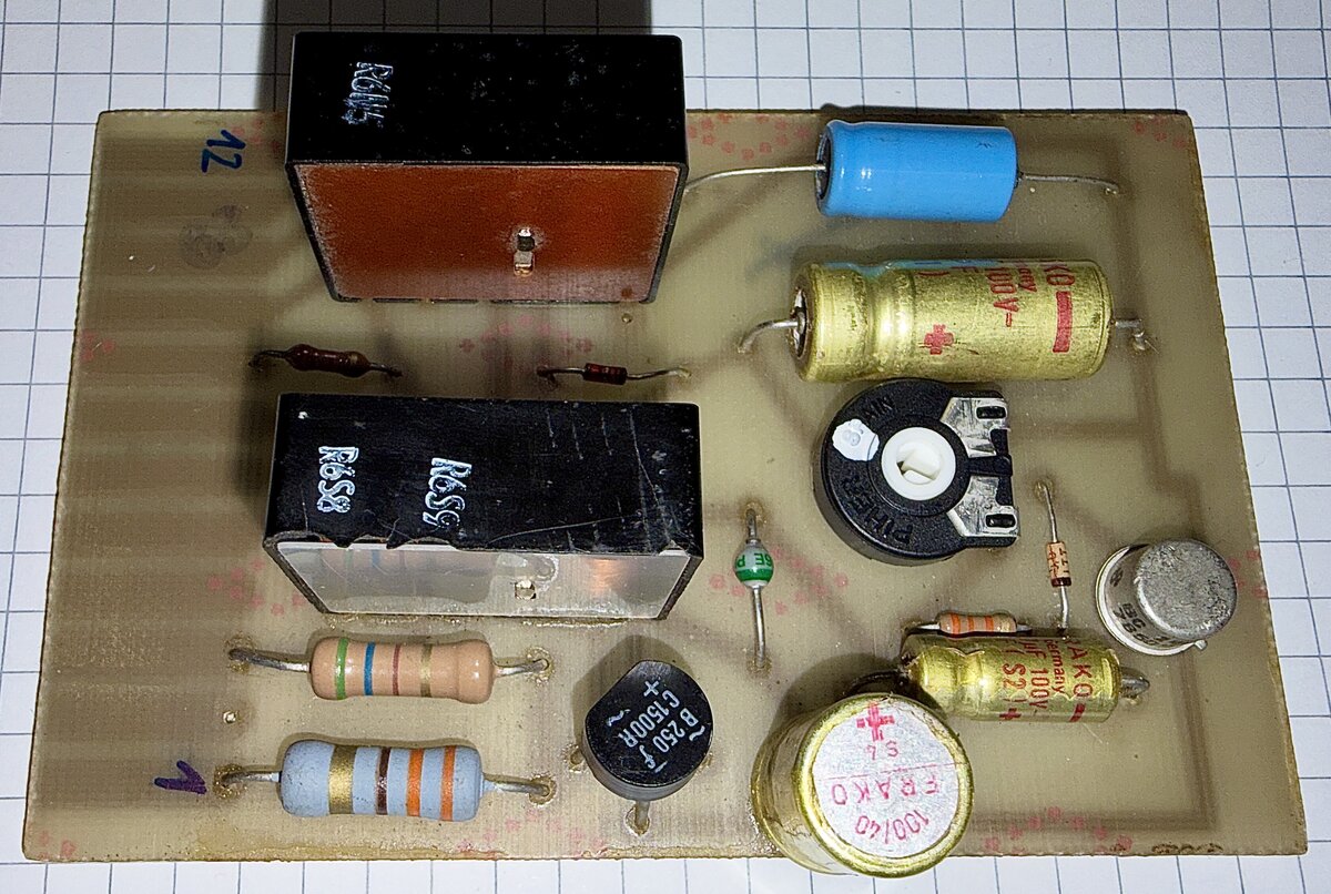

Vielen Dank erstmal an die User die mich mit Relais unterstützt haben. Ich habe jetzt noch einige in Reserve, vielleicht für weitere Reparaturen alter Geräte.

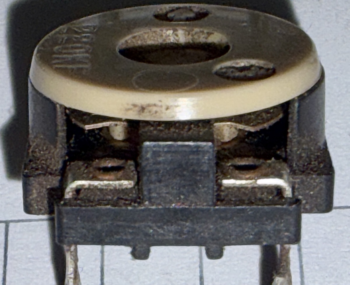

Zum Einsatz kam letztendlich das Relais von Dieter. Ausgetauscht habe ich auch das Poti. Alle anderen Bauteile sind m.A.n. ok, auch die Kondensatoren. Soweit möglich habe ich einen Test unter Spannung durchgeführt. Ich bin der Meinung dass die Platine funktioniert. Ob die Ansteuerung von außen korrekt ist kann ich von hier aus nicht beurteilen. Michael wohnt leider auch zu weit weg um mal eben vor Ort zu messen.
Das Relais hat sich beim auslöten ja etwas zerlegt, der Kontakt war auch nicht mehr ok. Das Poti war sehr stark verschmutzt, deshalb wurde es getauscht.

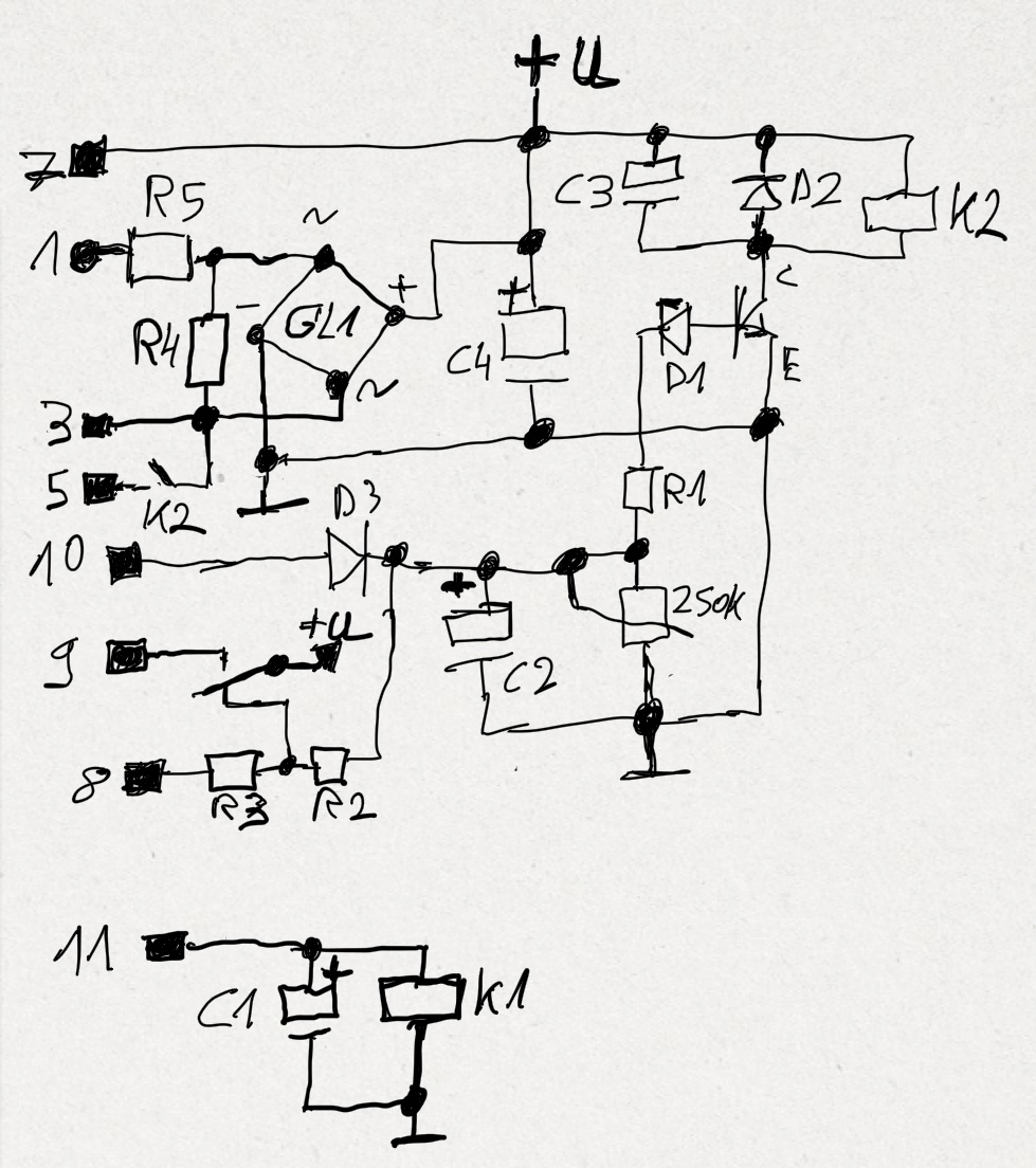

Andrew T. schrieb:
Marcel V. schrieb:
Muss der Schleifer von dem 250k Poti nicht direkt an R1 angeschlossen werden? So wie es jetzt ist, gibt es einen Kurzschluss von Pin 10 nach GND, wenn sich das Poti in der Endstellung befindet!
Beachte R2 und R3, und wir wissen nicht was an Klemme 10 angeschlossen ist. Kann also durchaus so richtig sein -- aber muss nicht .-)
Marcel hat schon recht, das Poti liegt auf GND der Schaltung. Während des kurzen Tests habe ich an PIN10 Spannung angelegt, abgegriffen an PIN7. Ich habe allerdings einen 1K Widerstand dazwischen geschaltet.
Hinweis: Die Leiterbahnseite ist spiegelverkehrt dargestellt. So sieht man von der Bestückungsseite durch die Platine durch.
