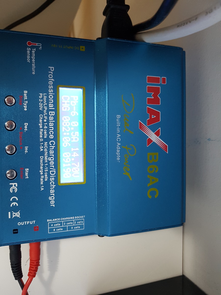

Hallo ich habe einen iMax B6AC Lader. Ich wollte damit eine AGM Batterie von Siga Phaeton laden. Der hat momentan über 14 Ampere gezogen ist das Normal ?

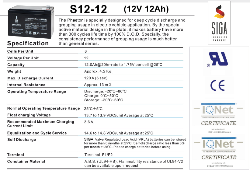

Im Moment lädt es mit 0,4A habe es mit 1,3A Gestartet. Hi Wie passen die 14A in den Bereich 0.4A ... 1.3A ?? Aber selbst 14A wären nur 1.2xC (die 12Ah) - lese in dem Datenschnipsel aber nichts zum Ladestrom. MfG

Ladestrom ist im Moment 0,4 Ampere angefangen habe ich mit 1,3A der regelt es doch runter. Max Ladestrom ist 3,6A wie ich es verstanden habe. Trotzdem dem habe ich es auf 1,3A gestellt. Nun ist es so dass es die tatsächliche Kapazität überschritten hat. Ist das normal? Oder ist die Batterie futsch ?
#5024052
Foto vom Lader. Gestern hatte ich 5680 mah geladen. Ohne es zu benutzen habe ich es nochmal aufgehängt (lade die Dinge unter Beobachtung)
#5024053
Foto vom Lader. Gestern hatte ich 5680 mah geladen. Ohne es zu benutzen habe ich es nochmal aufgehängt (lade die Dinger unter Beobachtung)

Ok. Danke für die vielen Tipps und Antworten. @Stefan, ich nehme solchne Personen nicht ernst. Ok, das mit dem verpuffen hätte ich jetzt so nicht erwartet. Zum Ladestrom, laut Hersteller Angabe kann ich mit max. 3,6A rangehen. Soll aber aus Erfahrungen von anderen bei max 10% vom Kapazität bleiben. Also kann ich Jetzt mehr oder weniger bedenklos das Ding als nicht defekt Ansehen. Danke.
